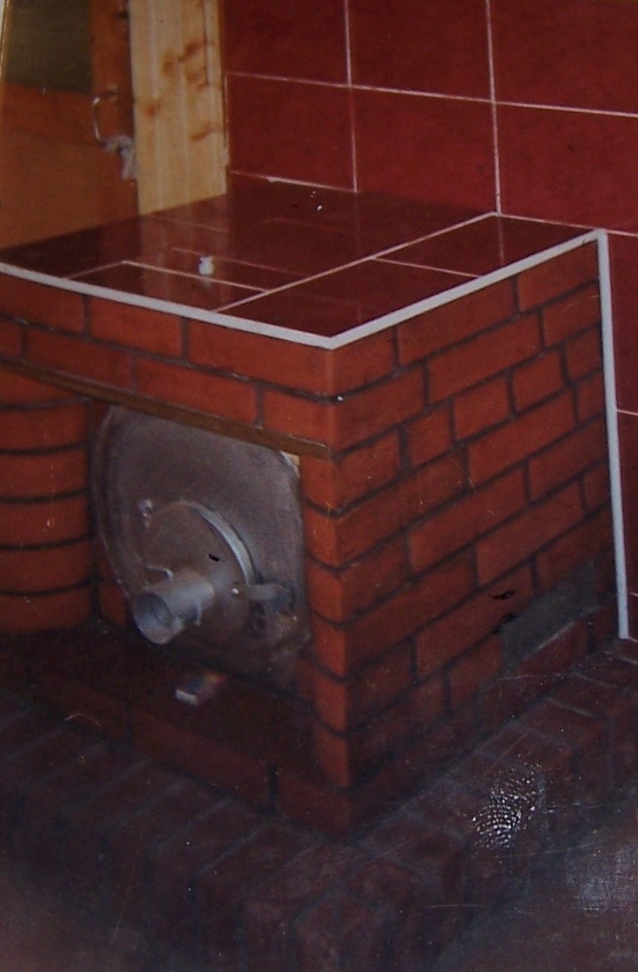

Выкладываю одну фотку "облагороженной" печки. До остальных фоток руки дойдут через пару дней.
Cпасибо, идём дальше, ещё есть фотографии, желательно не только с лицевой стороны!?
п.с. а как быть с дымоходом??

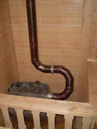

Выкладываю несколько фото печки, смонтированной в сауне.
Объем сауны 16 м.куб., хороше теплоизолирована (особенно пол).
Сауна разогревается до температуры 110 град.С за 40-60мин.

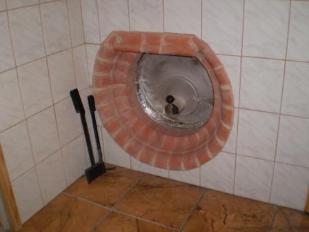

Еще один вариант облагородженной печки.
Выглядит неплохо. Только конструктивно не выдержаны рекомендации. Нужно было оставить сверху щели для выхода гарячего воздуха!

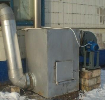

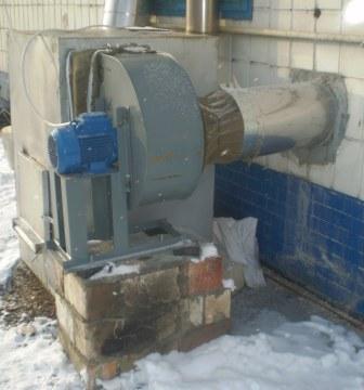

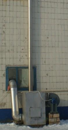

Есть большая печка, мощностью 50КВт. Она оснащается промышленным вентилятором для увеличения КПД (поставка опциональна). Такой печки хватает для обогрева больших помещений. Можно из спортзала сделать сауну. ;)
Стоимость печи без вентилятора = 4 200грн
Размер 0,75мх0,75мх1,25м
Вес - около 200кг.
