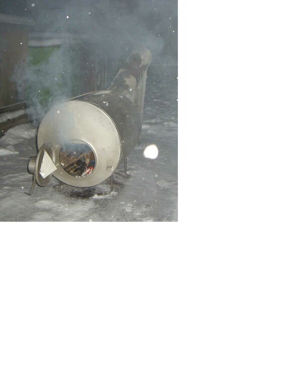

Андрей напомни пожалста как мы топим эту печь? ...топку набивать полную?
Топку можно набивать полную.
Если топка разогревается докрасна - это плохо для печи. Нужно прикрывать заслонку подачи воздуха на дверцах на ширину 1-3 спичек - чтобы перевести горение дров в режим тления.

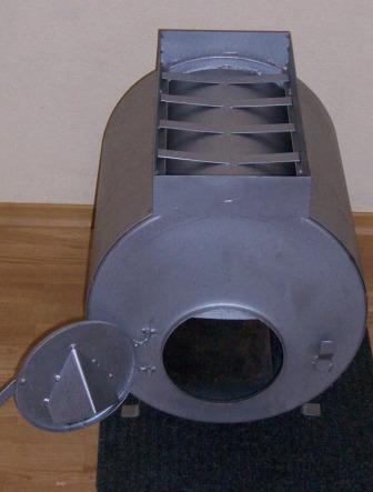

Выкладываю инструкцию по использованию печи.
ЭКСПЛУАТАЦИЯ
Разжигается печь как обычно: бумага+щепки+дрова. Поджечь и закрыть дверцы топки. На дверцах полностью открыть круглую задвижку поддувала. Печь разгорается 5-10мин, пока пламя станет гореть с сильным шумом. Дальше ОБЯЗАТЕЛЬНО (!!!) прикрыть задвижку поддувала. Остается щель между заслонкой и стенкой поддувала не больше толщины 1-3 спичек - для микроподачи воздуха для тления дров.
ПЕРВЫЙ РОЗЖИГ ПЕЧИ ПРОВЕСТИ НА ОТКРЫТОМ ВОЗДУХЕ – ЧТОБЫ ВЫВЕТРИЛСЯ ЗАПАХ КРАСКИ.
Во время первого использования печи в помещении, нужно отрегулировать положение задвижки дымохода. Для этого через час работы печи необходимо начать прикрывать задвижку дымохода. Прикрывать ее необходимо до тех пор, пока появится струйка дыма из форсунок вверху второй камеры. Дальше следует вернуть задвижку в обратном направлении (открыть где-то на 30 град). Это регулирование необходимо для увеличения эффективности работы печи, путем замедления выхода горячих дымовых газов в дымоход. Таким образом, больше тепла будет отдаваться в помещение и дрова будут гореть дольше.
При регулярном использовании печи, делайте профилактическую чистку дымохода хотя бы раз в 1-2 месяца. Если печь топится редко - то чистить дымоход стоит раз в сезон. Дрова твердых пород (дуб/бук/граб) меньше замусоривают дымоход и дают больше тепла. Хвойные породы и нетипичные дрова требуют более частого обслуживания дымохода.
Чистить пепел можно после 10-15 протопок. Вычищать пепел не до конца - он служит дополнительной защитой от нагревания днища топки.

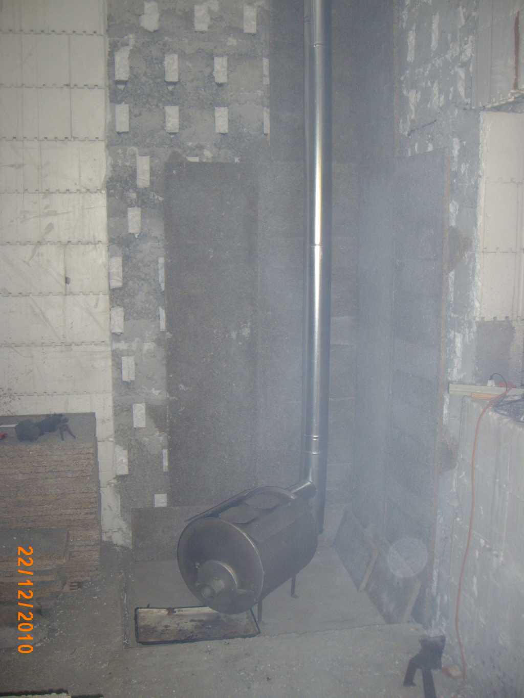

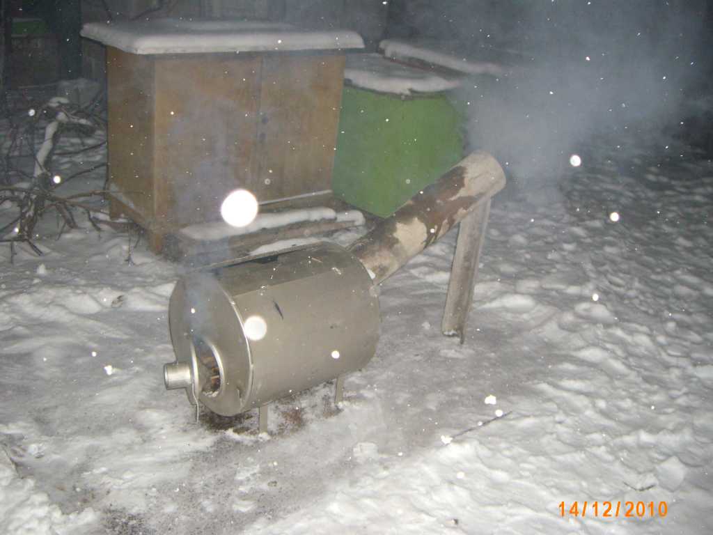

Тест проводил при -7 на улице - абсолютно не утеплённый гараж прогрелся до вполне комфортной температуры где-то за час-полтора...
Правда чтоб такую температуру поддерживать приходиться держать печку в режиме "горения", а не "тления"...
...приходиться держать печку в режиме "горения", а не "тления"...

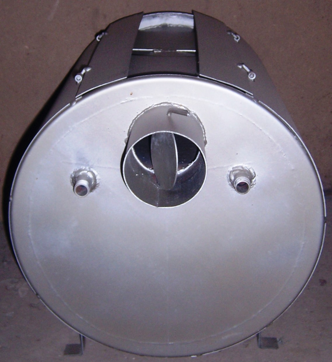

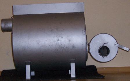

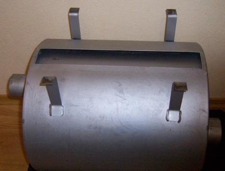

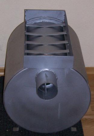

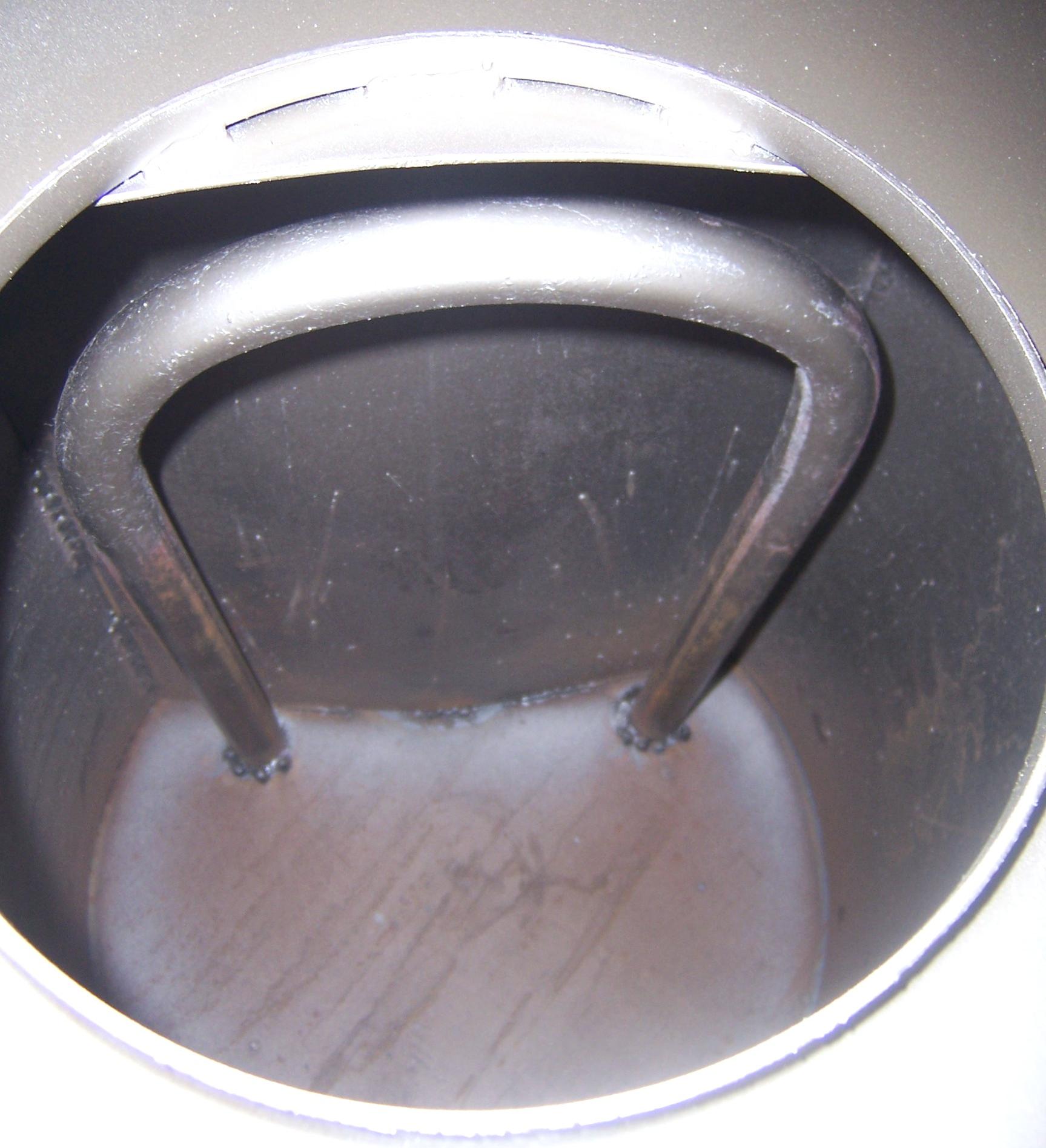

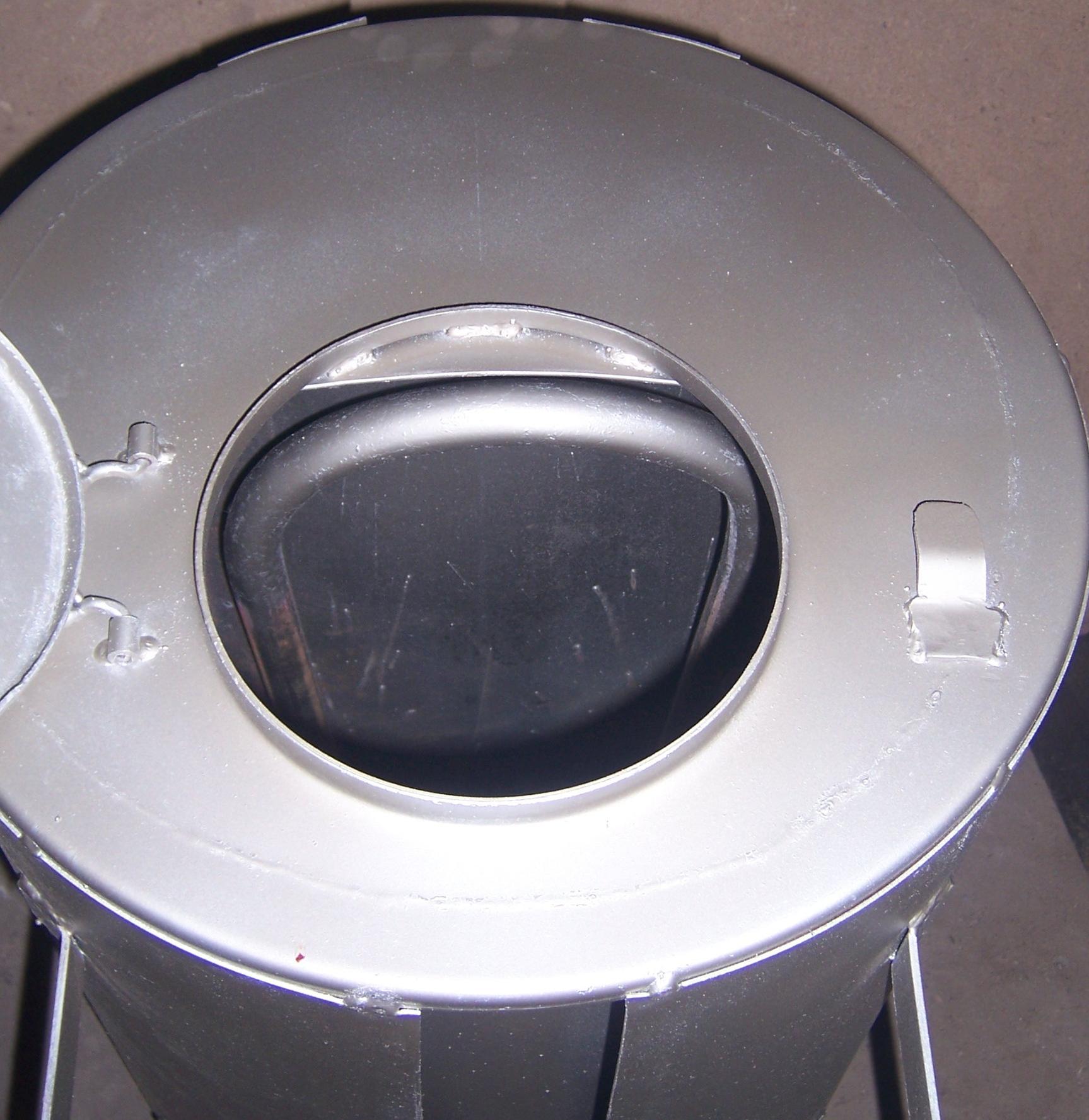

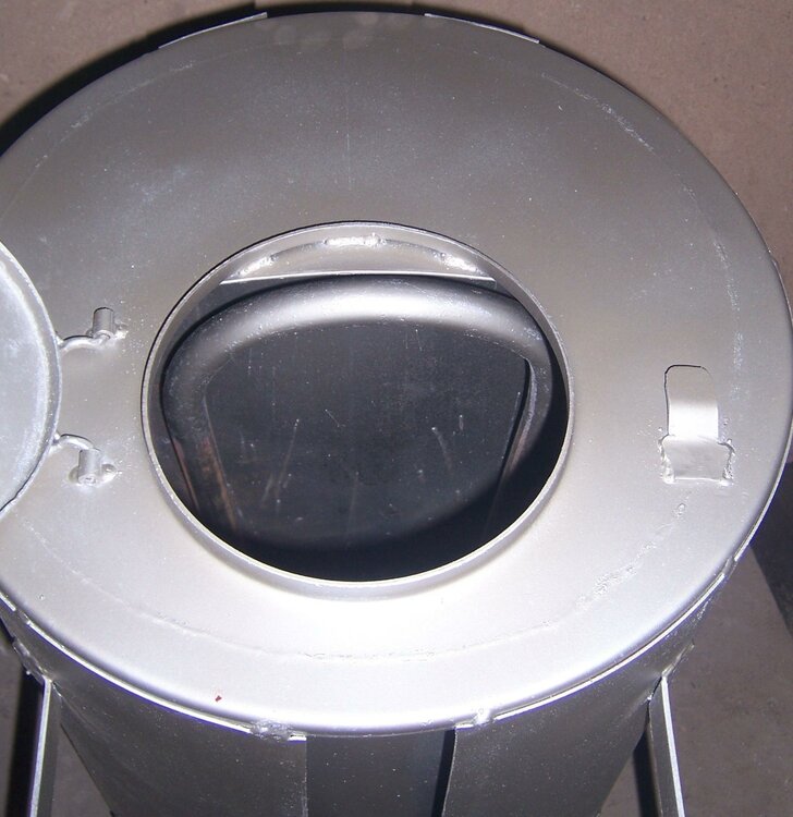

Выкладываю несколько фото печи со встроенным змеевиком для нагрева воды - вид спереди и сзади.

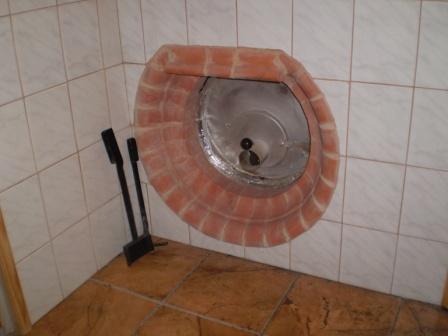

Я такую купил для бани лет шесть назад. Правда, до обустройства бани еще руки так и не дошли. Хорошо, что почитал про краску. Буду ее перед установкой "обгорать" до упора.=) Есть кроме этого какие-то противопоказания для установки подобного агрегата в баньке? Загрузка дров предполагается из предбанника, основное "тело" печки в бане. + еще каркас сварю для установки каменки над верхними заслонками.

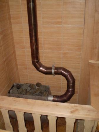

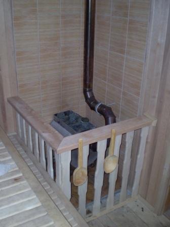

Я также планирую делать на даче баньку на такой печке, но руки не доходят... Сосед уже пару лет как использует эту печку в бане - один позитив! ;)
Прикрепляю пару фото печки для сауны (с решеткой для камней) и баньки с загрузкой дров из предбанника.
П.С. Возможна модификация внешнего вида печи под индивидуальный заказ.
Купил печку до зимы, но начал активно использовать только в январе.
По отзывам насчет краски - после 2-3 протопок никаких жалоб вообще нет. На первой я больше помучился с дымом при регулировке заслонок и вообще пока научился ее растапливать.
У меня отзывы положительные, раньше была обычная *чугунная* вертикальная буржуйка - большая тепла вылетает в трубу. У этой печки - действительно греет. Горячий воздух начинает идти быстро, выхлоп теплого воздуха в режиме полу горения (не тления) - конкретный (с масляным электро обогревателем - просто не сравнится).
Сейчас отапливаю утепленную комнату 15м2 с высотой 2.70-2.80. Мощности хватает с головой. Тяга зверь, но у меня труба 150ка и высота около 6м, так что даже при полном закрытии поддувала - тление идет. А вот недавно были сильные ветра - так я даже пожалел что нет полного перекрытия поддувала, так как даже на минимуме - за счет ветрюгана тяга была как в пылесосе.
Топить лучше сухими (конденсата нет) или полусухими и твердыми породами. Один раз увлекся смесью сосны+дуб+обломки_дсп - только испортил дымоход смолистым налетом.
Из недостатков:
- не идеально выставлены ножки относительно горизонтали выхлопа
- краска местами облезла
- ручка открывания топки горячая (в булерьяне сделано получше)
- хотелось бы еще более плотное прилегание поддувала
- вместо 2-х блинов может лучше 1 длинные заокругленный прямогугольник? - так удобней имхо.
Выводы - свою цену (в 2 раза дешевле самого маленького булерьяна 00) печка оправдывает. И КПД у нее больше чем у самого маленького булерьяна 00. У булерьяна выигрывает только красота и долговечность может из за толщины металл.

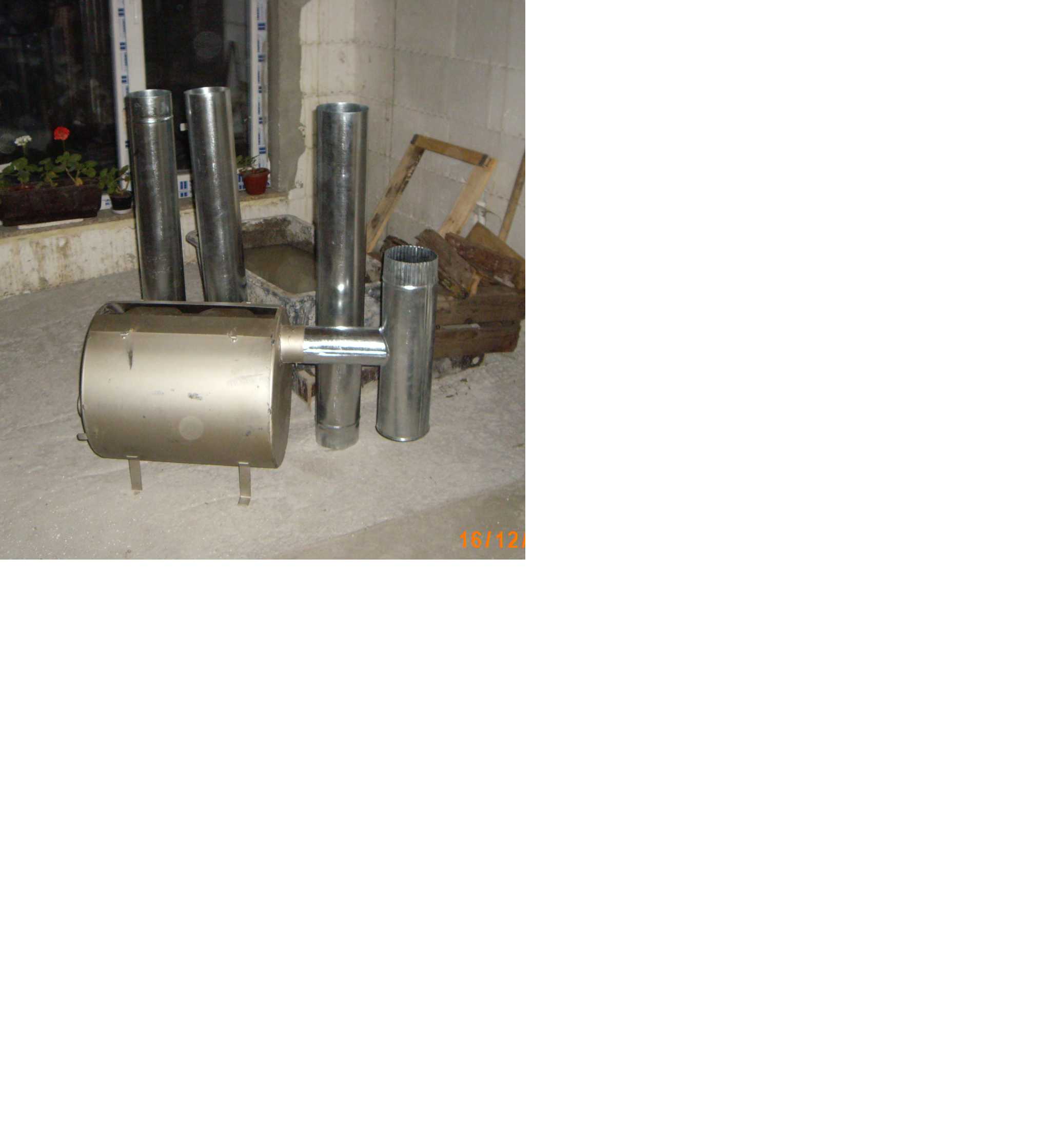

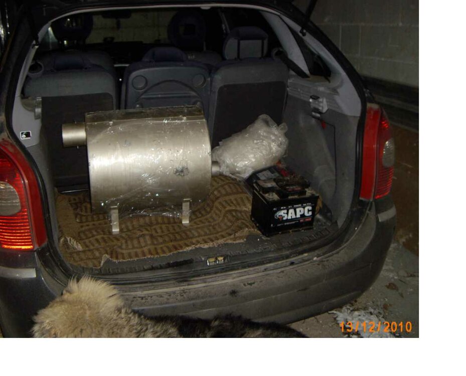

Андрей! Печку получил, спасибо за оперативность. Ну а полный комплект труб для дымохода - это вообще снимает всеми проблемы по монтажу всей отопительной системы в целом .
Первые впечатления весьма положительны. Исполнение и внешний вид - добротны. Мы с женой долго выбирали среди всяких "буллеров" и "теплофоров" с внешними трубами, но когда я вынес Вашу со склада - жена была в восторге- компактная, аккуратная - никаких внешних труб, наличие двух блинов для варки, приятный цвет.
Доставляли мироавтобусом "Новой почты" - к на задней стенке, видно, что-то притиралось - образовался небольшой дефект покраски. Подскажите, что за теплоустойчивая краска на печке, чтоб подправить.
Теперь по доставке (и не только печки) - форумчанам посоветую пользоваться "Новой почтой". Не с целью рекламы, а просто это относительно новый вид доставки: быстро - максимум сутки, удобный рассчет налом по получении (никаких банков и процентов). Расценки ниже почтовых пересылок. Одним словом - одно удовольствие. Спасибо за внимание.
