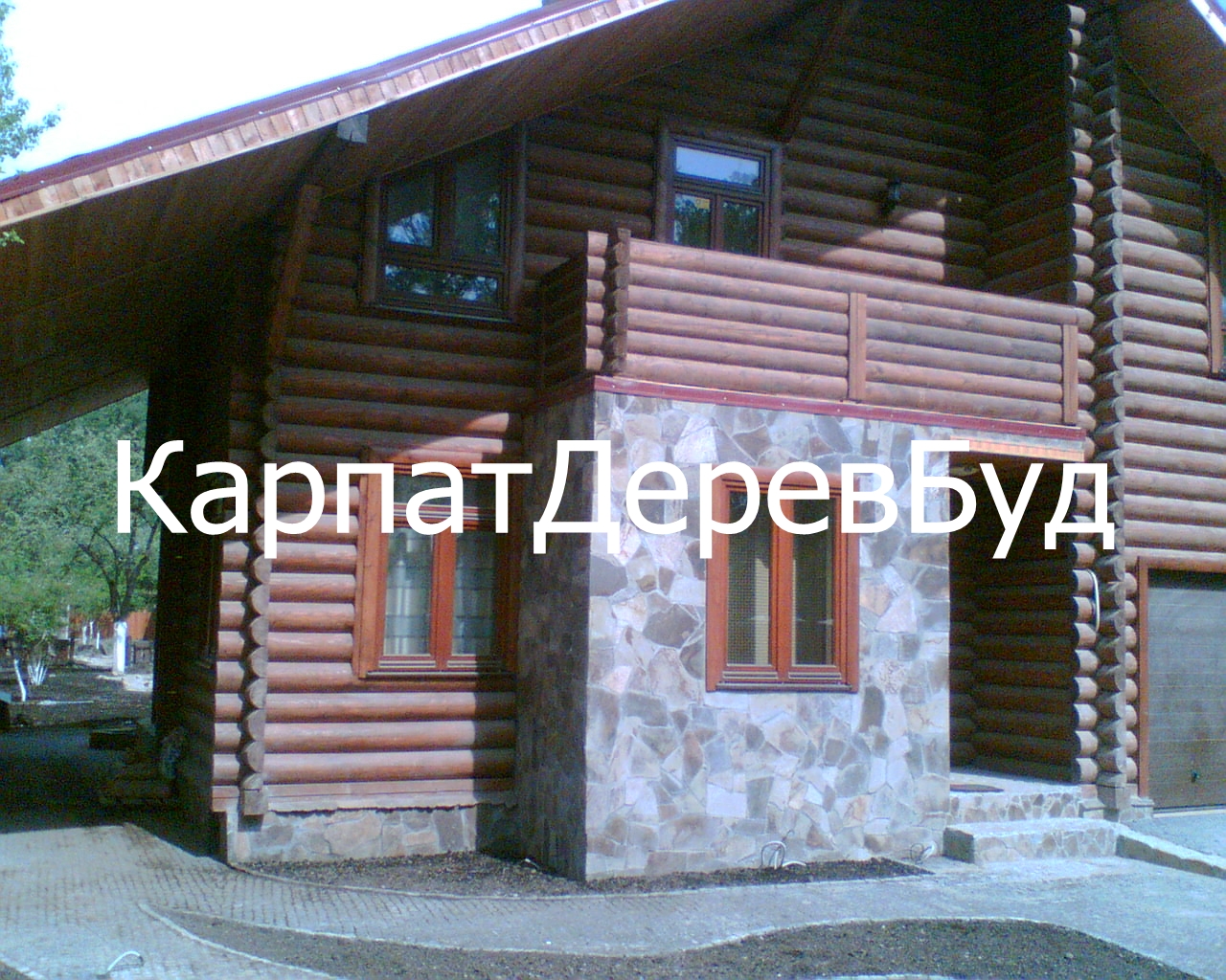

karpatderevbud Опубліковано: 20 лютого 2013 Поділитись Опубліковано: 20 лютого 2013 Для начало выложите 10-15 фото общего плана готовых объектов. (ссылка на изображение устарела) Банька в Княжичах Посилання на коментар Поділитися на інших сайтах More sharing options...

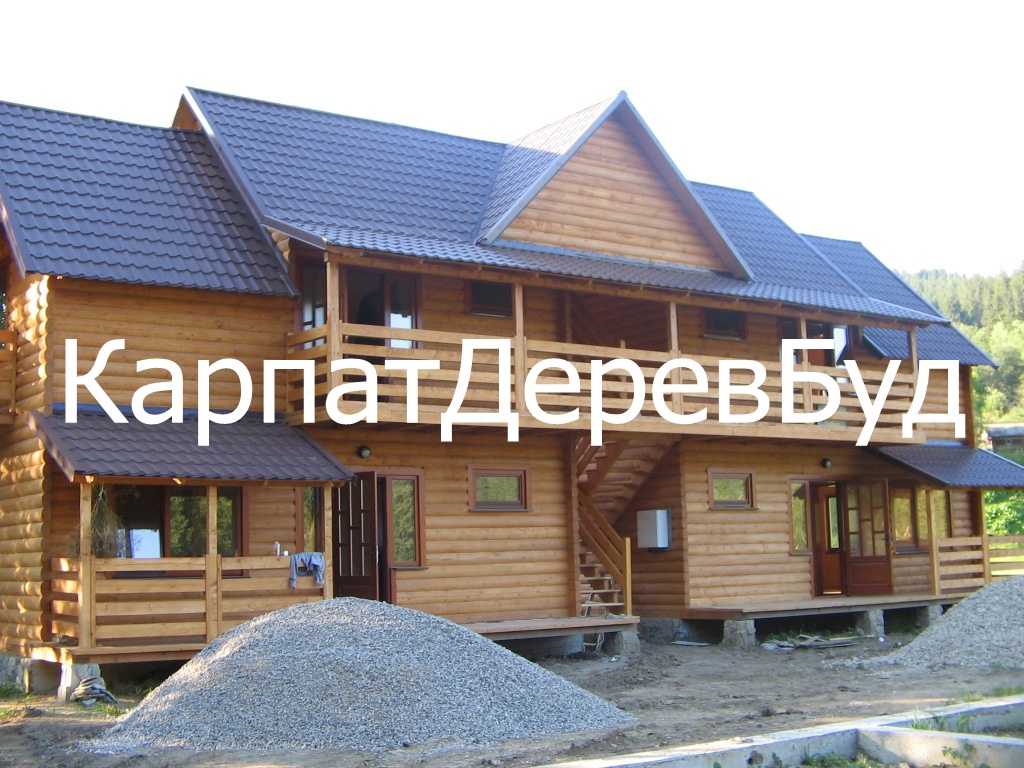

99alex Опубліковано: 20 лютого 2013 Поділитись Опубліковано: 20 лютого 2013 (ссылка на изображение устарела) Банька в Княжичах Это случайно не в ресторанно-отельном комплексе княжий двор? Посилання на коментар Поділитися на інших сайтах More sharing options...
karpatderevbud Опубліковано: 20 лютого 2013 Поділитись Опубліковано: 20 лютого 2013 (ссылка на изображение устарела) Мини отель в карпатах Посилання на коментар Поділитися на інших сайтах More sharing options...
karpatderevbud Опубліковано: 20 лютого 2013 Поділитись Опубліковано: 20 лютого 2013 Это случайно не в ресторанно-отельном комплексе княжий двор? Нет это частный сектор Посилання на коментар Поділитися на інших сайтах More sharing options...

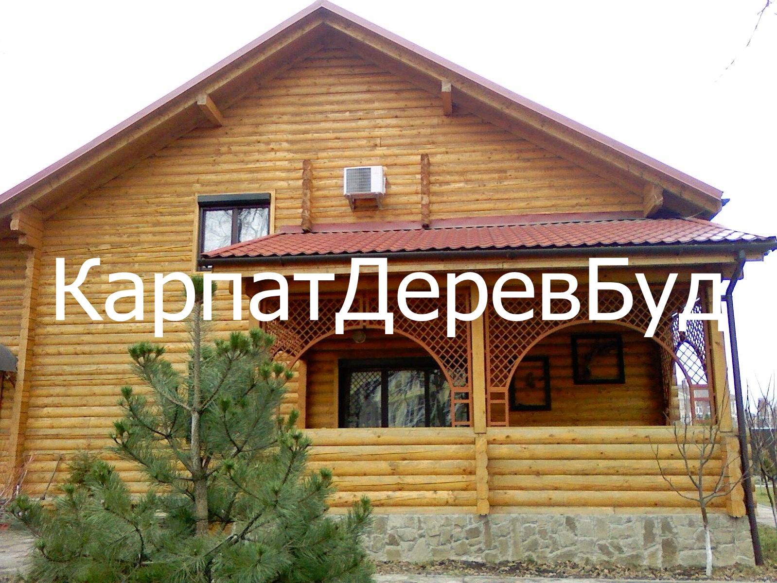

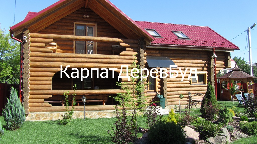

karpatderevbud Опубліковано: 20 лютого 2013 Поділитись Опубліковано: 20 лютого 2013 (ссылка на изображение устарела) Запорожская обл Посилання на коментар Поділитися на інших сайтах More sharing options...
karpatderevbud Опубліковано: 20 лютого 2013 Поділитись Опубліковано: 20 лютого 2013 (ссылка на изображение устарела) Дом в капатах Посилання на коментар Поділитися на інших сайтах More sharing options...

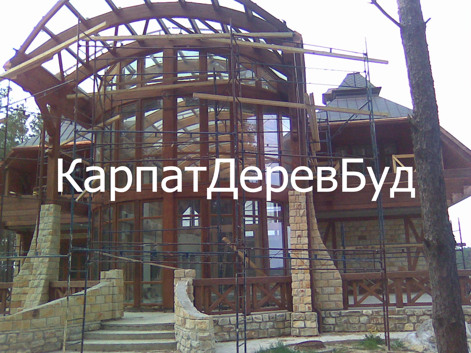

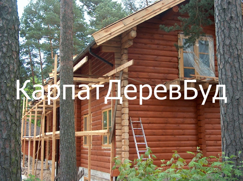

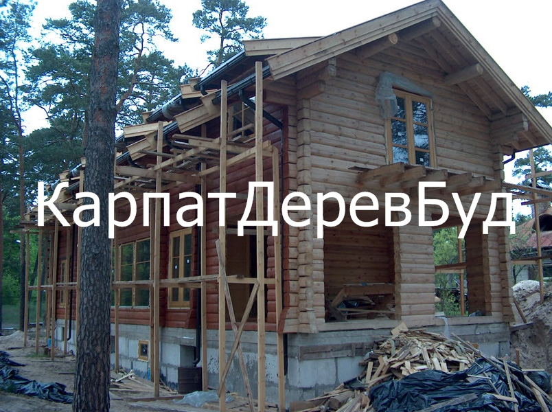

karpatderevbud Опубліковано: 20 лютого 2013 Поділитись Опубліковано: 20 лютого 2013 и такое тоже есть Посилання на коментар Поділитися на інших сайтах More sharing options...

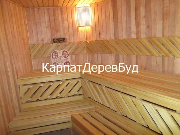

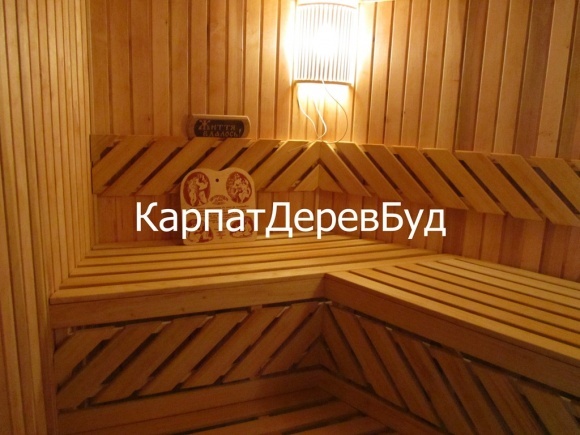

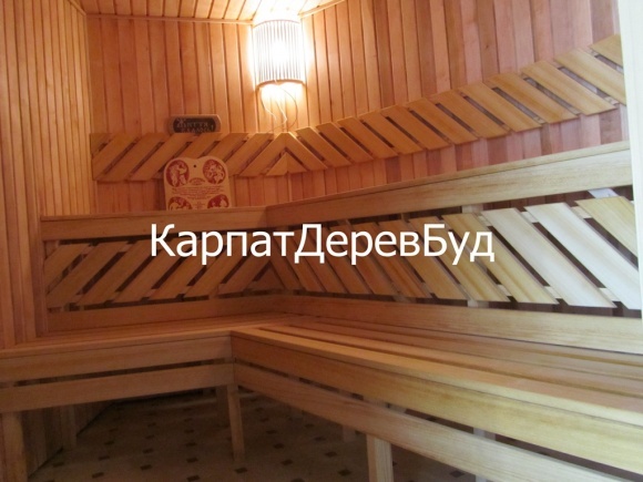

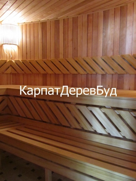

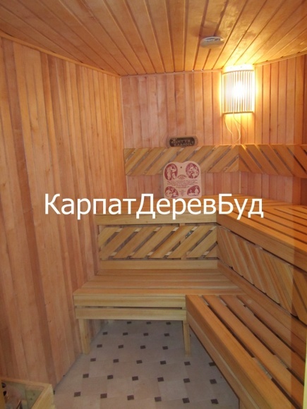

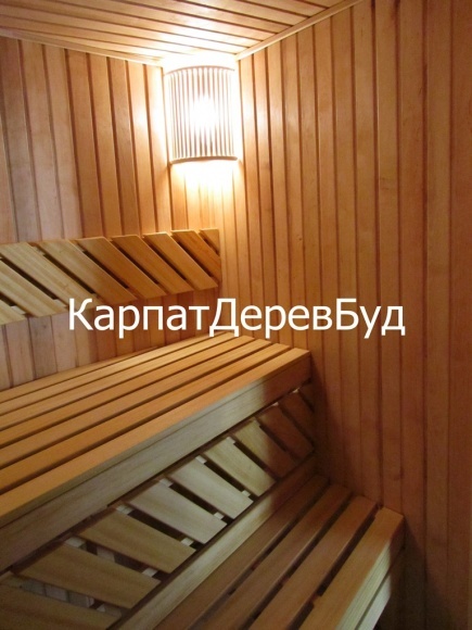

karpatderevbud Опубліковано: 20 лютого 2013 Поділитись Опубліковано: 20 лютого 2013 Ну и пару фоток сауны Посилання на коментар Поділитися на інших сайтах More sharing options...

Игорь 2009 Опубліковано: 20 лютого 2013 Поділитись Опубліковано: 20 лютого 2013 [ATTACH]251956[/ATTACH] [ATTACH]251957[/ATTACH] [ATTACH]251958[/ATTACH] и такое тоже есть Гнутоклееные чьего производства ? Посилання на коментар Поділитися на інших сайтах More sharing options...
karpatderevbud Опубліковано: 20 лютого 2013 Поділитись Опубліковано: 20 лютого 2013 (змінено) Вложение 251956 Это сборный каркас из доски 20мм в несколько слоёв , Остальные две фотографии,это профилированный брус из цельного бревна а не клееный. Клееные брус мы не используем, так как химические свойства клея не очень благоприятно влияют на микроклимат в доме. Змінено 21 лютого 2013 користувачем Валерий Валентинович 8 Посилання на коментар Поділитися на інших сайтах More sharing options...
Игорь 2009 Опубліковано: 20 лютого 2013 Поділитись Опубліковано: 20 лютого 2013 (змінено) Это сборный каркас из доски 20мм в несколько слоёв , Остальные две фотографии,это профилированный брус из цельного бревна а не клееный. Клееные брус мы не используем, так как химические свойства клея не очень благоприятно влияют на микроклимат в доме. Странно, а похоже гнутоклееную несущую арку... Может подскажете как ее заменить несущим "каркасом из нескольких слоев 20-ки" ? По поводу клея - поделитесь конкретной информацией ? И про химические свойства тоже пожалуйста ) Змінено 21 лютого 2013 користувачем Валерий Валентинович 8 Посилання на коментар Поділитися на інших сайтах More sharing options...
karpatderevbud Опубліковано: 20 лютого 2013 Поділитись Опубліковано: 20 лютого 2013 Странно, а похоже гнутоклееную несущую арку... Может подскажете как ее заменить несущим "каркасом из нескольких слоев 20-ки" ? По поводу клея - поделитесь конкретной информацией ? И про химические свойства тоже пожалуйста ) Стропильная часть собирается методом сращивания бруса, а криволинейные собраны на металлическом каркасе поскольку в дальнейшем ставились ветражные конструкции. А по поводу клея в брусе, я думаю Вы и сами понимаете что клееный брус во первых, пропускает на 70% меньше воздуха. Во вторых клей в большинстве случаев используют не тот что рекомендовал первоисточник. А делать экспертизу каждого бревна.... Ну и клей это химия какой бы он хороший ни был По поводу клея, у меня где то есть статья канадского журнала, найду выложу. Посилання на коментар Поділитися на інших сайтах More sharing options...
Игорь 2009 Опубліковано: 21 лютого 2013 Поділитись Опубліковано: 21 лютого 2013 Стропильная часть собирается методом сращивания бруса, а криволинейные собраны на металлическом каркасе поскольку в дальнейшем ставились ветражные конструкции. А по поводу клея в брусе, я думаю Вы и сами понимаете что клееный брус во первых, пропускает на 70% меньше воздуха. Во вторых клей в большинстве случаев используют не тот что рекомендовал первоисточник. А делать экспертизу каждого бревна.... Ну и клей это химия какой бы он хороший ни был По поводу клея, у меня где то есть статья канадского журнала, найду выложу. То есть гнутые элементы - металлические фермы, просто обшитые деревянным декором ? Сращивание бруса - болты или склеивание на минишип ? Я не понимаю, что клееный брус пропускает на 70% меньше воздуха. Обоснуйте 1 Посилання на коментар Поділитися на інших сайтах More sharing options...
karpatderevbud Опубліковано: 21 лютого 2013 Поділитись Опубліковано: 21 лютого 2013 То есть гнутые элементы - металлические фермы, просто обшитые деревянным декором ? Сращивание бруса - болты или склеивание на минишип ? Я не понимаю, что клееный брус пропускает на 70% меньше воздуха. Обоснуйте Стропильная часть, собирается из бруса на шипах с использованием дубовых нагелей, в некоторох случаях с применением столярного клея. Вертикальный каркас сам металический, "обшит доской 20мм в три слоя. Стоит уже 10 лет не разсохлось, н е покрутило и не потрескалось. А по поводу клея в брусе. Брус клеется как минимум из трёх досок по всей площине есть слой клея который препятствует природной циркуляции воздуха. Сами производители об этом пишут, мол у клееного бруса лучшая тепло изоляция из за того что клей не пропускает воздух.На эту тему есть много статей и видео роликов. Посилання на коментар Поділитися на інших сайтах More sharing options...
