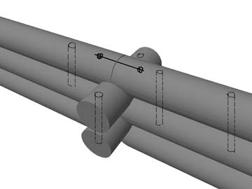

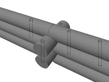

По поводу стяжек металлических, как бы Вы не стягивали через некоторое время они всё равно ослабятся и проку от них ни какого.
А минус может быть в том, что могут заржаветь.
Мы никогда не используем стяжки, а только нагеля, этого достаточно.

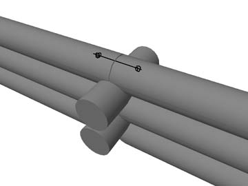

karpatderevbud не могли бы вы прокоментировать следующие схемы сращивания бревен в перерубе. Какие силы и в каких направлениях работают и какую роль в них выполняют нагеля и стяжки? Что если вместо стяжки использовать металические скобы?
Как я уже выше писал, по поводу металлических стяжек.
Их использование, это лишняя трата денег.
Самый лучший вариант, это первый рисунок.
Деревянные нагеля ( дуб или берёза ). Металлические скобы нивкоем случае.

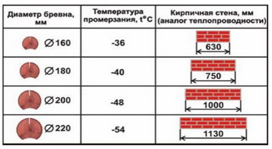

Во первых, вот соотношение теплопроводимости.
Интересно, где Вы прочитали что нужно 50 см брус?

Что мне подсказывает, что и на нагелях бревна все одно поднялись бы, тк не нагружены и от сырости их просто повело в верх.
У меня комната - клотик (верхний этаж выход на плоскую крышу) ненагружен за два года на нагелях село, ничего не покрутило и не подняло...
В снипе по теплотехнике-длдя киевского региона величина сопротивления теплопередаче-2.8,и по формуле выводим толщину стенки

Эту таблицу рисовал первоклассник?
Таблица верна для силикатного кирпича.
Для глиняного соотношение чуть меньше.
А при СССР - 14 см :)
По этим нормам кирпичная стена должна быть более двух метров.
В Финляндии в евронормы введен целевой показатель для бревенчатой стены.
Допускается 180 мм. при наличии компенсирующего утепления - перекрытия, полы, проемы.
Разница примерно в 8-12%, в зависимости от производителя.
