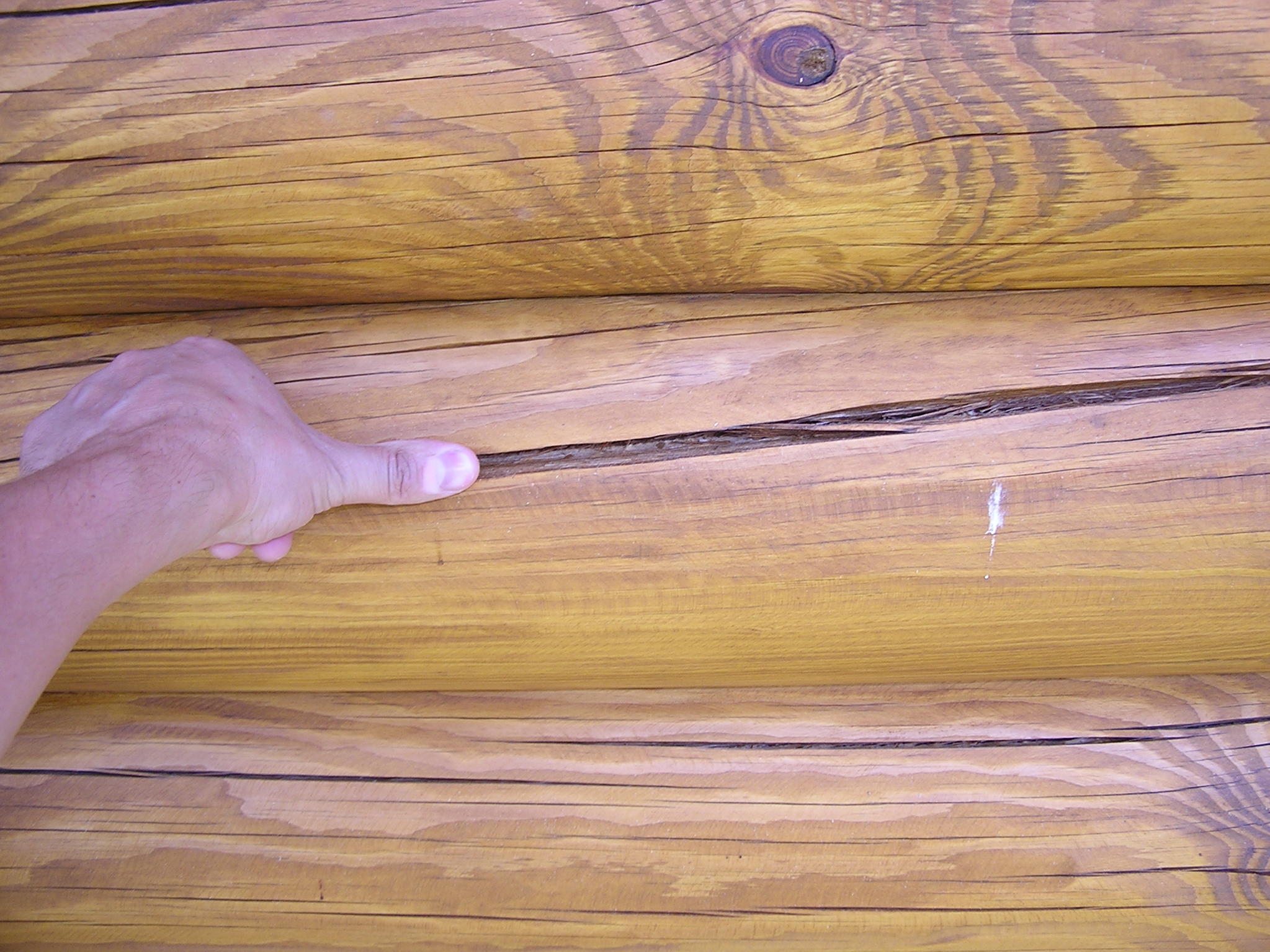

DraVVa Опубліковано: 18 травня 2013 Поділитись Опубліковано: 18 травня 2013 в моём доме пропил делали, и комментировали "это всё равно мало помогает" :Dи вот какие есть трещины но таких больших очень мало Посилання на коментар Поділитися на інших сайтах More sharing options...

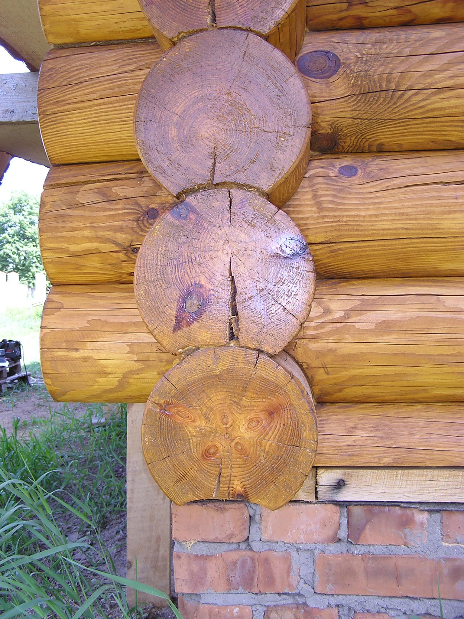

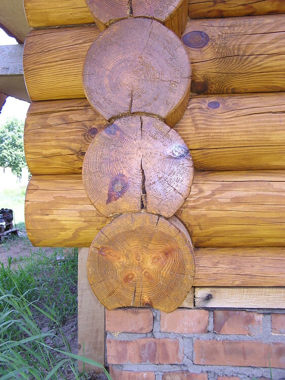

finn199 Опубліковано: 18 травня 2013 Поділитись Опубліковано: 18 травня 2013 Кстати! про это, "то" что вы делаете, чтоб не трескалось... ))) А есть фото торцов-комелей уже сухого бревна (в срубе чтоб хоть год-полтора постояло. сравнить с моими (у меня нет "этого" что вы делаете на своих древнах). )) Брус интересует? Дому год-полтора (Трещины закрывают герметиком) (ссылка на изображение устарела) (ссылка на изображение устарела) Посилання на коментар Поділитися на інших сайтах More sharing options...

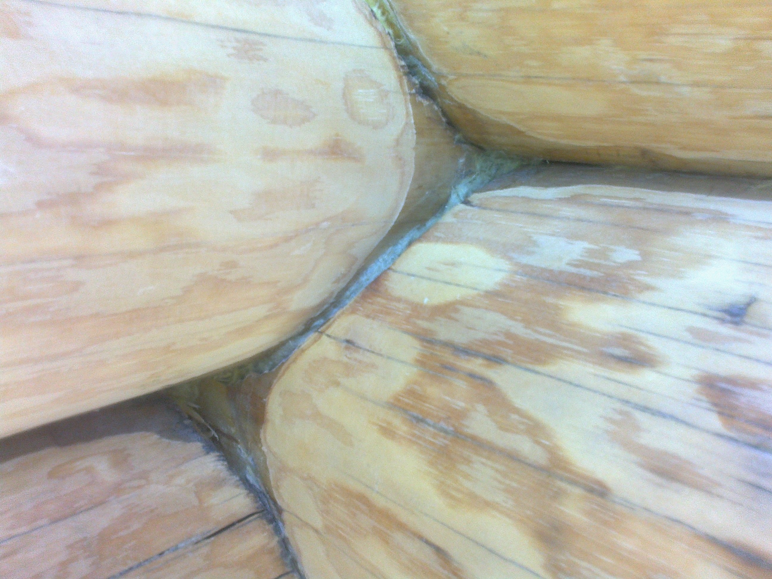

Влад2012 Опубліковано: 21 травня 2013 Поділитись Опубліковано: 21 травня 2013 После усадки - без зазоров. Не надо никаких герметиков и конопатить....... Посилання на коментар Поділитися на інших сайтах More sharing options...
S_Lava Опубліковано: 21 травня 2013 Поділитись Опубліковано: 21 травня 2013 После усадки - без зазоров. Не надо никаких герметиков и конопатить....... Сорри. но оч похоже на свежесрубленый. Светлый, нешлифованый. У меня тоже такой был. )) ... любое дерево поведет.! и не верю. что есть хоть один сруб, который не повело и не разошелся какой-то замок после усушки. 3 Посилання на коментар Поділитися на інших сайтах More sharing options...

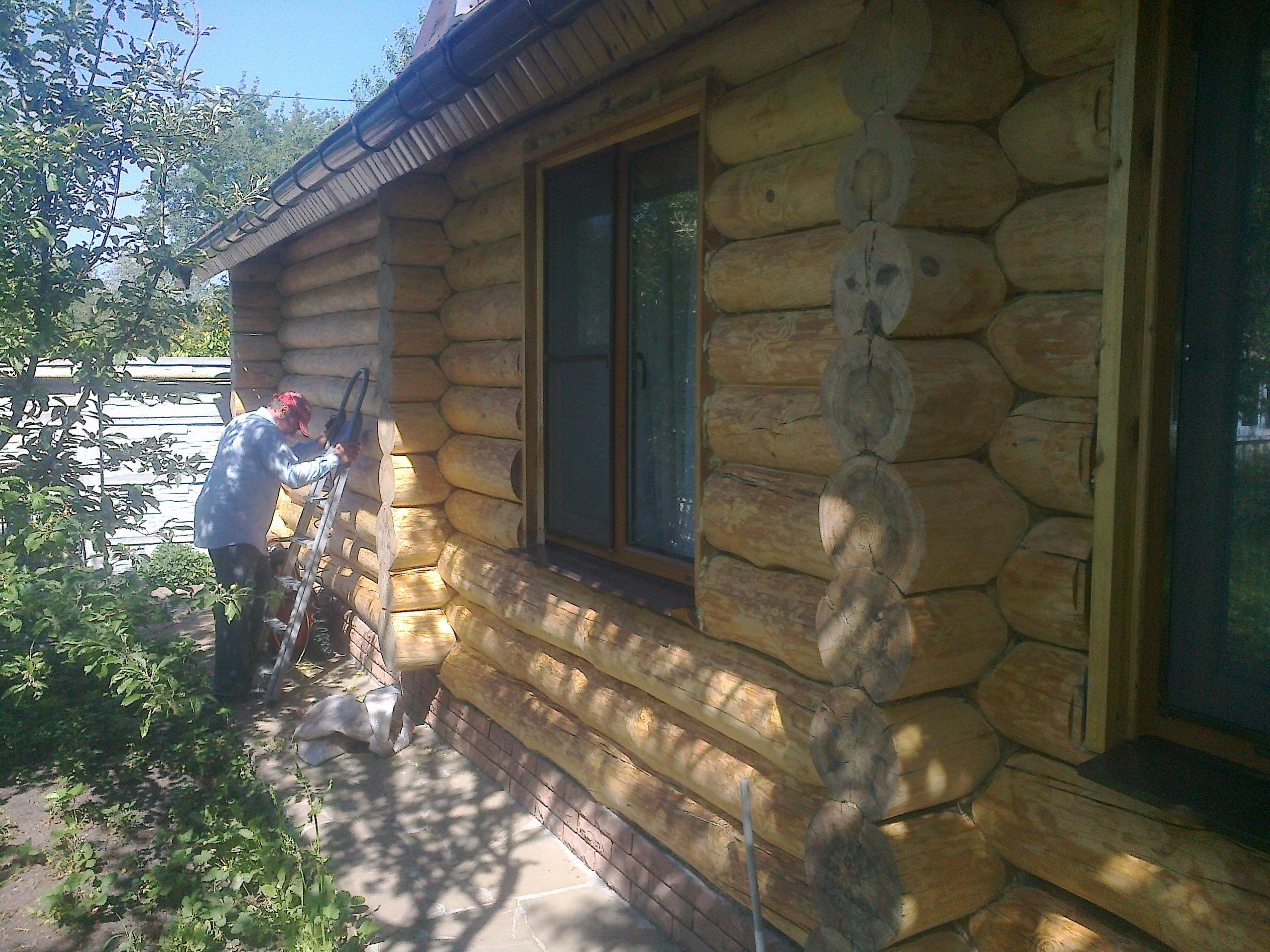

Сергей_Павлович Опубліковано: 21 травня 2013 Поділитись Опубліковано: 21 травня 2013 Наверно пропил играет какую-то роль в растрескивании бревен но явно не очень важную, важнее как этот сруб собран и важный момент -солнце. Южная сторона страдает больше всего вот на фото сруб бани которой 7 лет ,именно солнечная сторона,если кому то будет интересно могу позже выложить фото этой бани уже неокрашенной и обработанную герметиком. Посилання на коментар Поділитися на інших сайтах More sharing options...

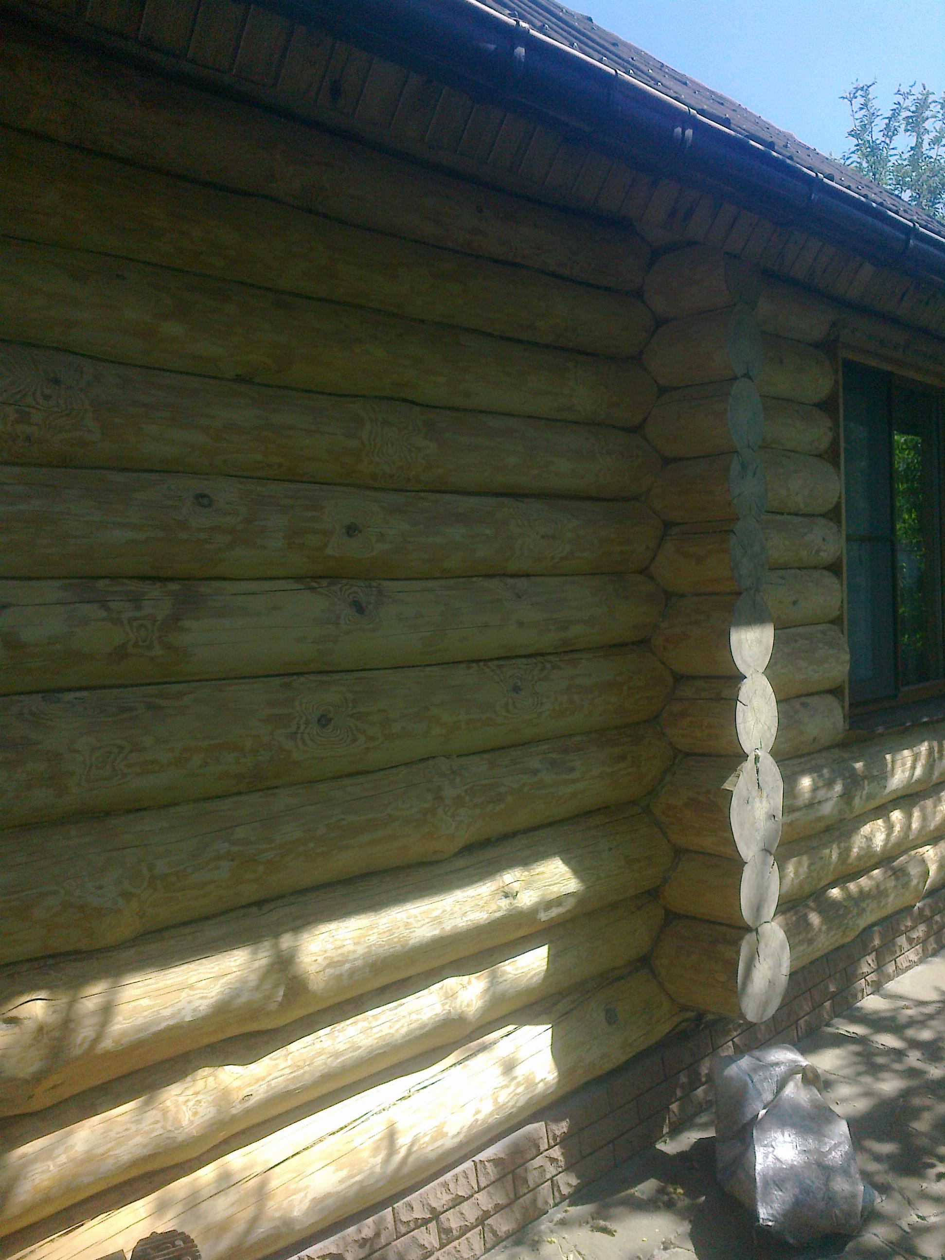

S_Lava Опубліковано: 21 травня 2013 Поділитись Опубліковано: 21 травня 2013 7 лет! без наличников... ватин наружу. Очень уж "натурал-стайл". но в принципе симпатиная. Добавлено через 11 минут Вот. к разговору про трещины. Осень 2012 Вот весна (Май) 2013 как видим процесс идет. трещит по торцам. продольных трещин мало. 5 Посилання на коментар Поділитися на інших сайтах More sharing options...
Елки-палки Опубліковано: 21 травня 2013 Поділитись Опубліковано: 21 травня 2013 как видим процесс идет. трещит по торцам. продольных трещин мало. Слава,это нормально не парьтесь по поводу таких трещин,самое главное,что у Вас нет продольных в бревне.А Сонечке скажу так: Соня Вы новерное блондинка или с дуба рухнули:D:D: если предлагаете подобную технологию.Будьте проще.Как Вы себе представляете пропилить,забить клинья,а потом ещё и ждать пол года:o:o:o.Так с голоду можно умереть.Если бы я был заказчиком,я бы пальцем у виска покрутил:lol: и нашёл бы другого подрядчика. 1 Посилання на коментар Поділитися на інших сайтах More sharing options...
