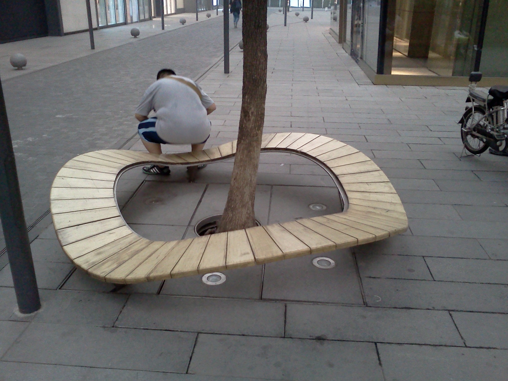

Левитационные скамейки.
[ATTACH]292563[/ATTACH]
:D
наверное еще красивее, когда подсветка снизу включена

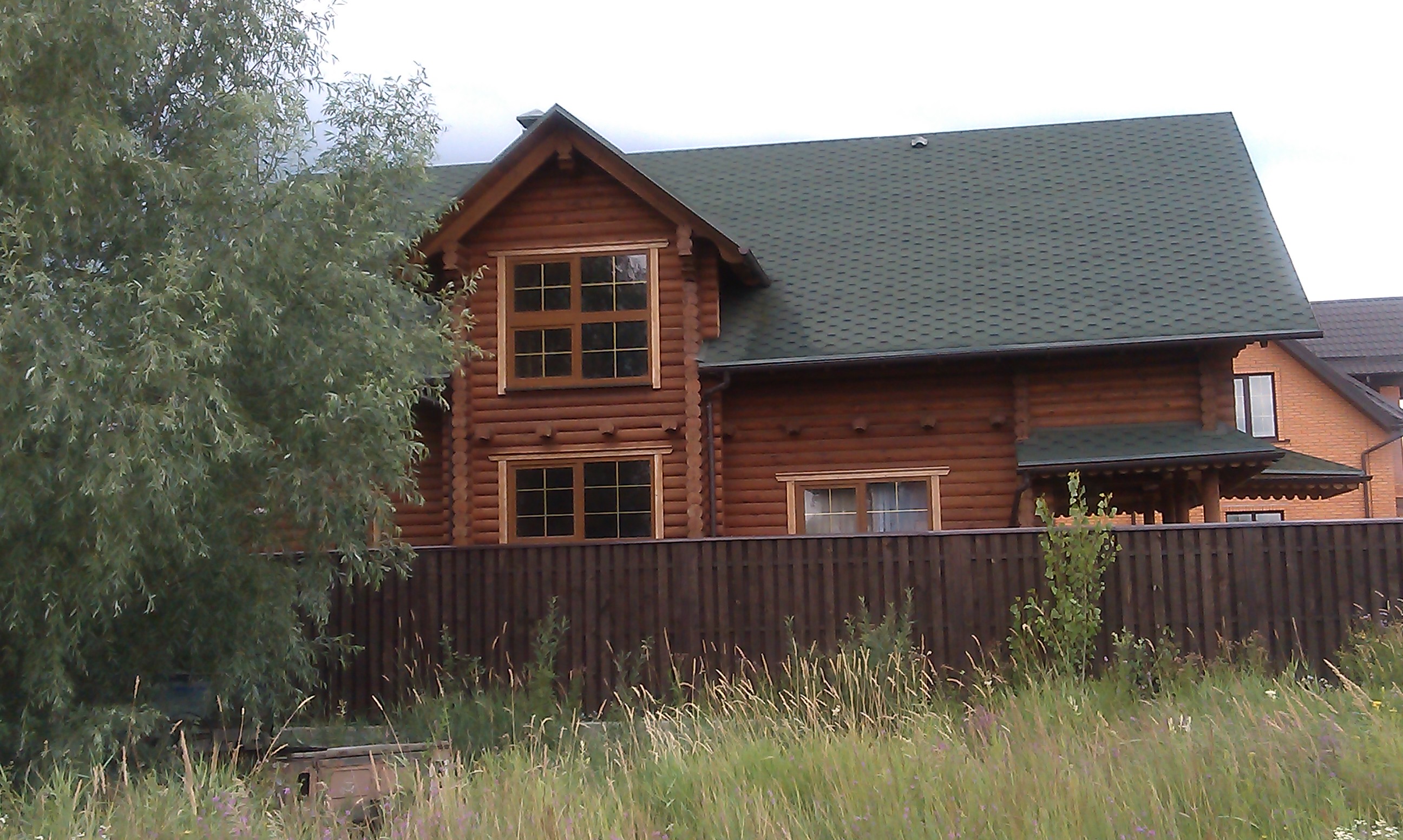

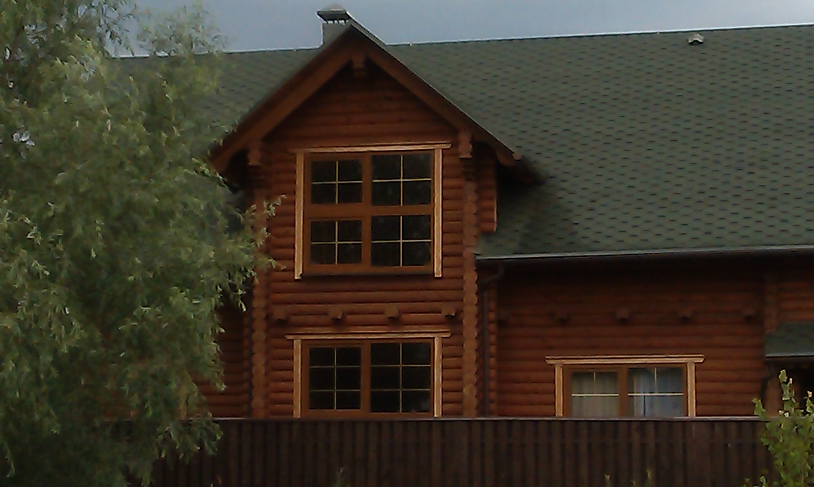

Питання в покрасці стін -як веде себе фарба після фарбування зовнішніх дерев`яних стін через 5-7 років після фарбування? Які фарби використовувалися? Цікавить практичний досвід...
Дуже Вам вдячний за відповіді!!!
дом клиента ( осокорки), покраска 2008 года, материал НК-лазурь реммерс в 3 слоя
С такого расстояния будут и Шведский состав 20-ти летний выглядеть хорошо. )))
Хозяин сруба на пушечный выстрел не подпускает. Все давно уже сверху Пинотексом перекрашено....))))))))))))))))
