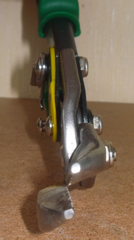

Имею вопрос, как лучше резать бамбуковые обои поперек бамбучин? Чем? Чтоб ровненько было. В рулоне или в развернутом виде?
Електро-лобзік або пилка по металу, рулон можна торцевою пилкою.

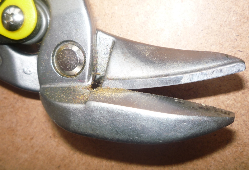

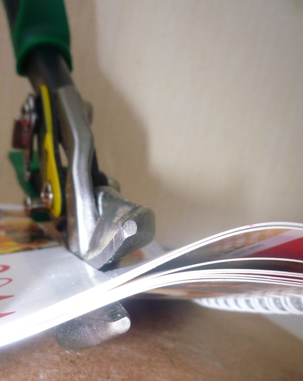

Можно ножницами по металлу вот с такой формой режущих частей
Змінено користувачем ivanivan_i4
Хорошо режет лобзик пилкой по металу в развернутом виде с обратной стороны. Почему с обратки , потому что с лица все равно подрывает.
Резать рулоном не уверен. Не совместите идеально края и будет бык " по----ал".
