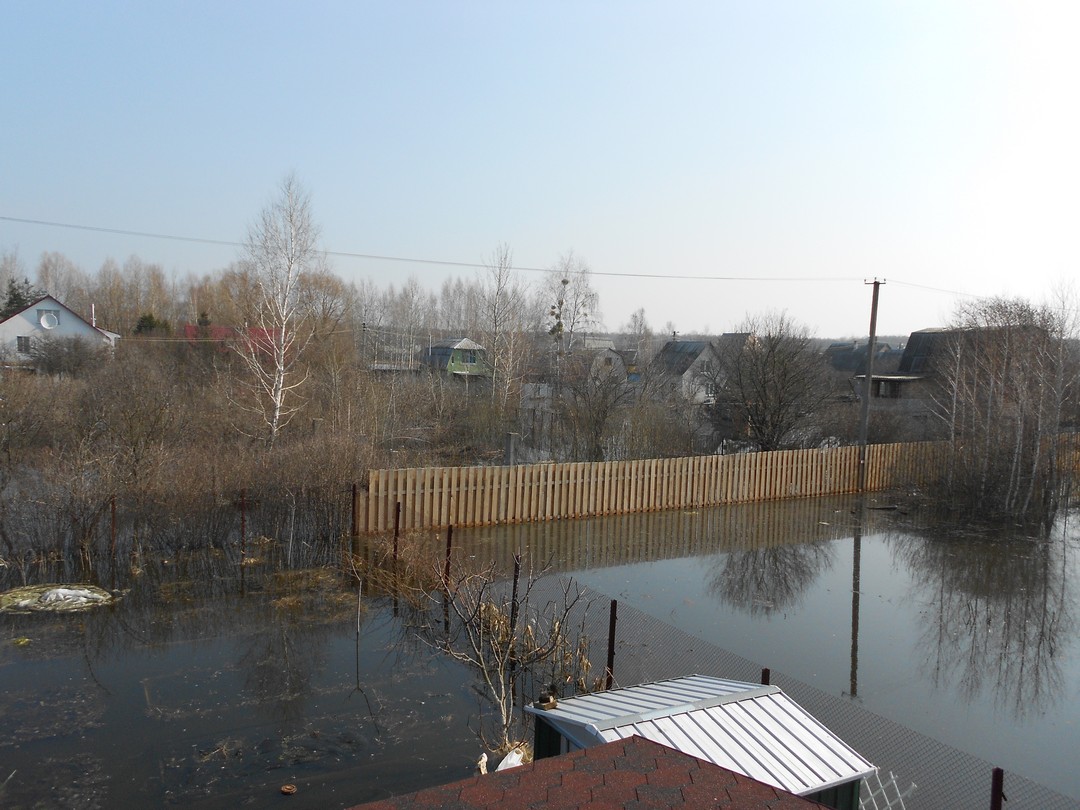

я даже не представляю, как к потопу можно подготовиться...со снегом более и менее понятно, в заготовках - куча лопат, генераторы и снегоуборщики...а вот с потопом как? если дом с подвалом где то в низине....
к слову на вых. была у мамы в Черниговской обл. заглянула в колодец - прозрела, воды за столько лет жизни я так близко не видела....одно мал. кольцо от земли......да и вся дорога туда по обе стороны - озера на полях... и местами во дворах :(

Жукин, со стороны Десны (справа по трассе). Расстояние до речки в летнее время - 600 м.
Сама не была, звонила вчера электрику кооператива. Говорит, что снег почти весь сошел, вода ушла полностью. Все-таки песок - это вещь, пусть даже на нем ничего, кроме сосен, не растет.
В приямке скважины вода есть, но, как он говорит, насос можно уже ставить, а это значит, не больше чем на один кирпич со дна, дно грунтовое.
В субботу съезжу, пофоткаю.

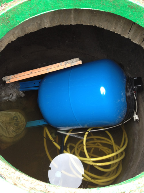

У меня каждое утро начинается с того,что я заглядываю в приямок со словами "мля,опять под водой" - это я про насос.К тому, что его постоянно топит,прибавилось то,что у нас уже 4 дня нет электричества.Если раньше я воткнул дренажник и заливал улицу водой из приямка,то теперь я его могу включать только когда рядом - генератор же я не оставлю маслать постоянно...Откачиваю,жду пол часика,крещусь и включаю питание насоса.Пока работает,чему я приятно удивлен,и счастлив.Сколько это продлится? Надеюсь недолго...

напрасно вы это делаете,подавать питание нужно только после тщательной просушки иначе угробите прибор....

Мы тоже игрались в подобные откачивания. В итоге подмыли кладку приямка, и он благополучно просел. Станцию подняли на поверхность (операция заняла ок. получаса), но приямок придется летом капиталить:(
Я выкачивал один раз и это будет последний. Буду ждать когда вода сама покинет стенки приямка.
Подняли в смысле просто извлекли,или переподключили на верху? Я откачиваю и включаю потому, что без воды никак - или покидать место обитания пока само не уйдет,или вот так....
Живем в доме постоянно, поэтому, конечно, все переподключили. Там - ничего "космического". У нас из земли торчит полметра водопроводной трубы диам.50. В дом со станции уходит 32-я. В Эпицентре докупили по два метра трубы, две муфты соответствующих диаметров и спец ключ для затяжки этих муфт за 35грн. Станцию обесточили, открутили и подняли на поверхность. При помощи муфт удлинили трубы и подключили к ним станцию. Провод эл.питания в приямке заглушили и заизолировали. Станцию запитали переноской. От дождя сверху накрыли столом (был у нас во дворе для летних посиделок). Все. Оч. жалею, что не сделал этого раньше - все заморозков боялся. Куда проще было стол одеялом и пленкой укутать, чем приямок летом переделывать...:)

При условии, что уровень воды в скважине позволит.
