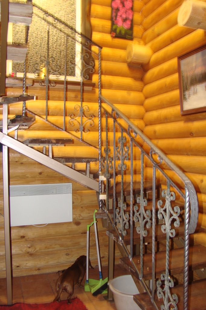

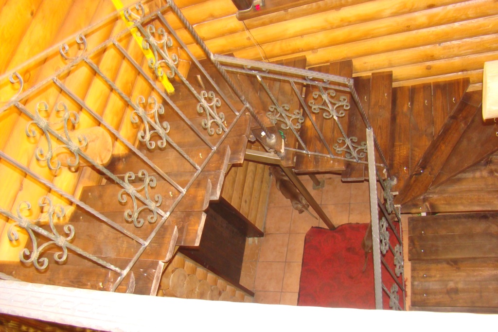

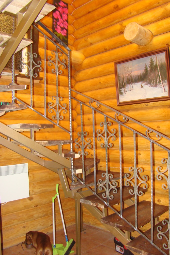

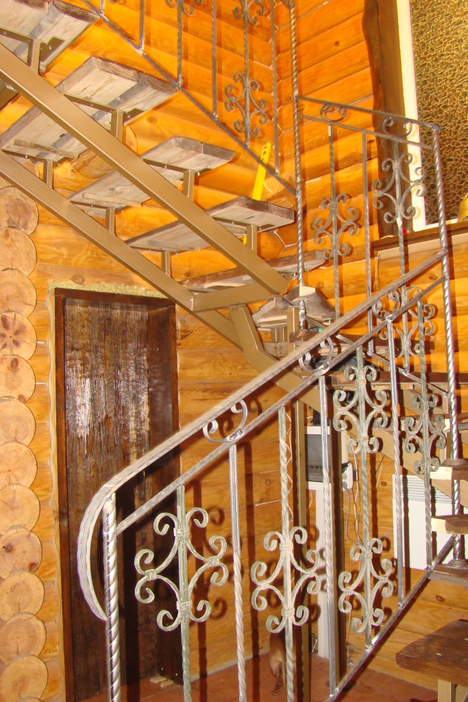

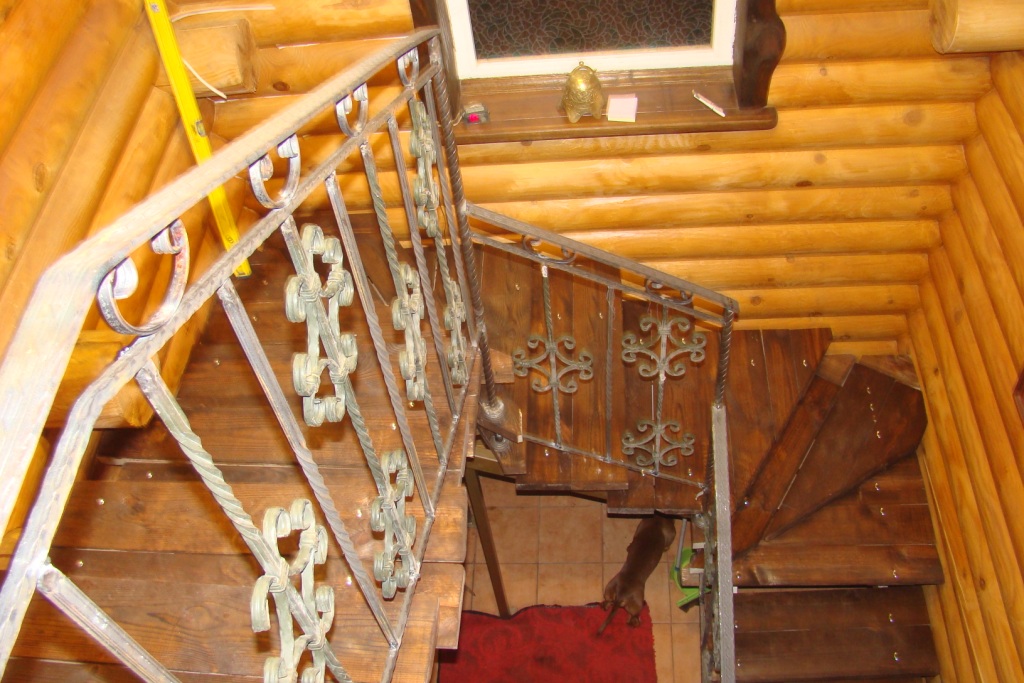

Вот, хочу похвастаться большим достижением: установили наконец лестницу. Весь каркас и перила-ограждения готовы полностью, только еще покрасить. А ступени - это черновой вариант, т.к. ясень еще сохнет для ступеней, а осталось много коротышей, которые и распустили для черновых ступеней. Всю лестницу муж варил сам!!! Мой только чертеж и технический надзор:D
Фото попыталась сделать с разных ракурсов, но все равно в действительности она красивее. Легкая и ажурная. Технические данные такие:
Ступени - 30 см+ 3 см свес. Высота - 15,5 см.
Кол-во - 18 шт. По три забежных ступеней, но они такие широкие и невысокие, что неудобств при ходьбе - никаких.

Точно я, конечно, не помню. Квадратной трубы 4х8 тройка покупали 18 метров, на стойки метров 6 вроде 4х4. полоса металлическая тоже тройка . По цене - гривен на 800. А все кованые элементы в интернет магазине обошлись в 2000 грн.
И именно добивались, чтобы лестница выглядела воздушной и легкой. У нас ведь совсем небольшой дом и массивная лестница выглядела бы очень громоздко.
Я думал на косоур шлевер использовать. Вижу часто и трубы берут.
Трубы дешевле получаются? Нужно сравнить.
Спасибо за подсказку.:beer:
А на стойки уголок.
