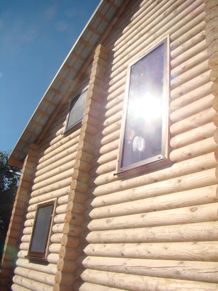

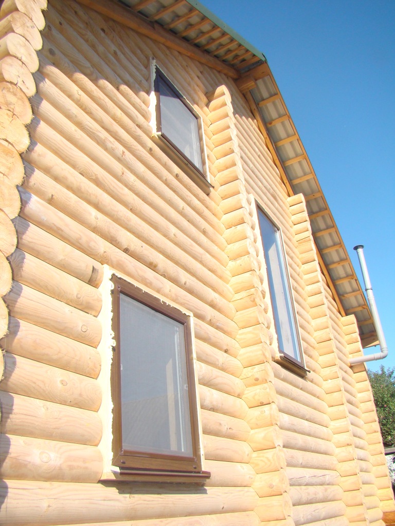

Зазор над окном маленький. Себе оставлял по 15 см. уже лежат на окнах.
Да? Я вот тоже думаю. Оставляли 8 см. Это фото с уже подсевшего дома. Осталось сейчас см. 4-5. Но окна уже заказали. Если что - подпилим бревно над окном.

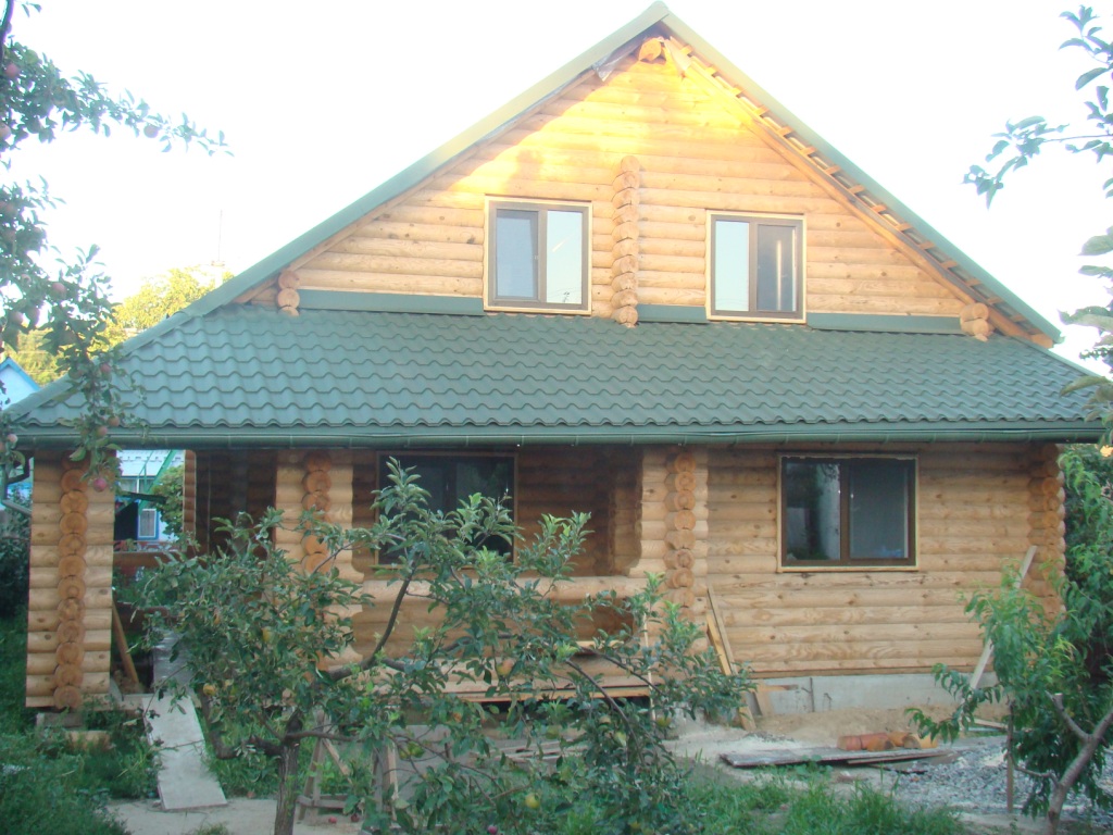

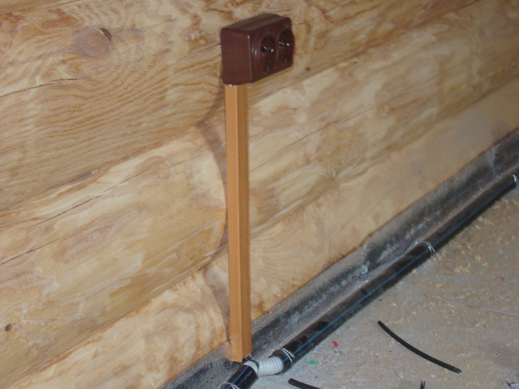

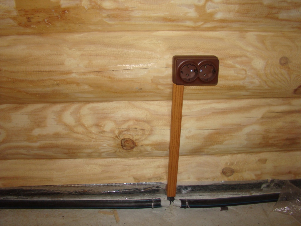

Предоставляю фотоотчет о проделанной работе. Успели много, но не все, что планировали.
- До сих пор муж шлифует дом. Изнутри уже отшлифовал, начал снаружи. - Решили дать ему перерыв и пригласили электриков. Завтра будет уже электрическое освещение дома.

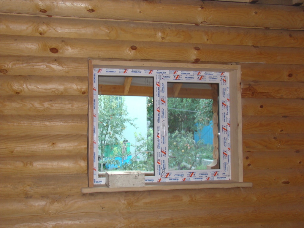

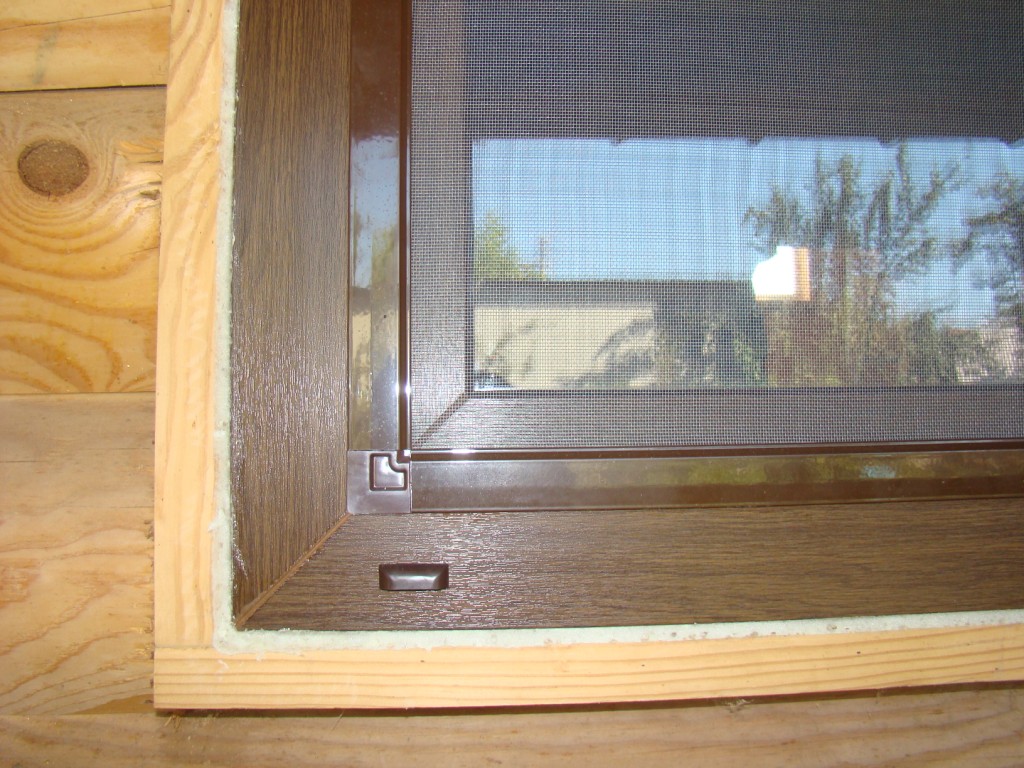

- Поставили окна. Заказывали у форумчанки Марии (Доброе_Утро). Быстро, доступно по цене, качественно.
- Купили душевую кабину, которую долго искали - чтобы была с задними прозрачными (или матовыми) стенками и без верха, НЕ гидробокс. Нашли.
- Сделали окосячку для входной двери и после праздников закажем дверь входную. Решили металлическую. Снаружи - антивандальная пленка, изнутри - МДФ.

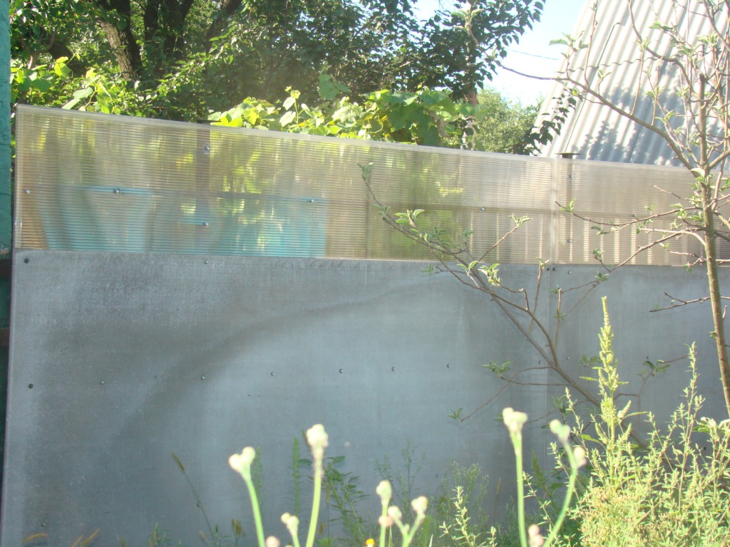

-Поставили часть забора от "вредной" соседки: 1,5 м - плоский шифер + 53 см - поликарбонад (10 мм)
Ну и собственно фото.
Поздравляю с окошками!

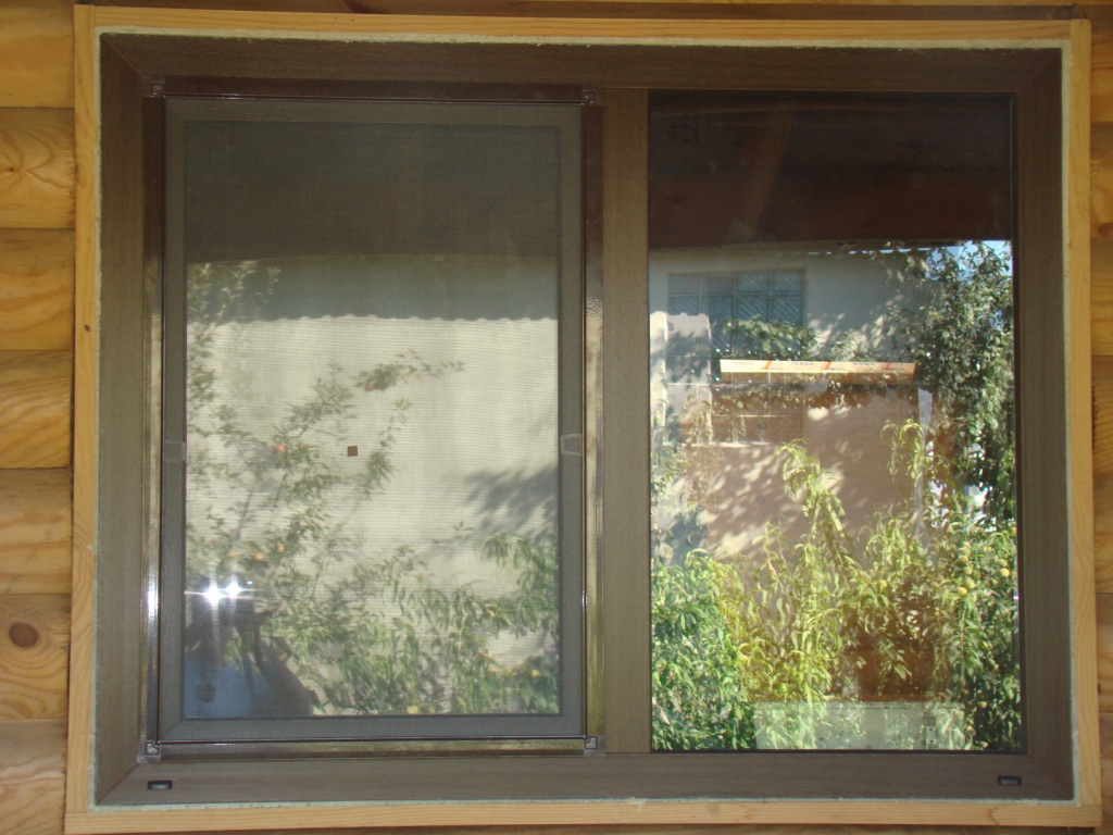

Кстати чем было обусловлено так их выдвинуть наружу в окосячке? Не боитесь, что зимой они будут промерзать - окосячка ведь тонкая? Или как-то будете утеплять?
Я тоже обратил на это внимание. Окна рекоммендуется немного глубже ставить, что бы они защищены были от ветра и осадков.
Честно говоря, я не заморачивалась по поводу того, что окна вровень с домом. Будут еще наличники, см. 2, которые "утопят" окно в проеме и сверху окон козырьки, которые немного защитят окна от осадков. А вот от ветра, я думаю, никак не защитить, хоть где эти окна будут.
Да понятно, что Вы все закроете и будет красиво. Не спорю, так действительно смотрится очень красиво Но, если на фото не обман зрения, то выходит, что окна стоят дальше, чем начинается бревно. Толщина обсады сколько. Она ведь явно не справится зимой с морозом. Попросту говоря может промерзнуть ну и иней, лед, вода на подоконнике ИМХО. Может я конечно и не права...
Ира, как ни странно но, действительно, на фото смотрится так, будто окна выдвинуты за пределы дома. На самом деле это не так, а какой-то визуальный обман. Бревно 22 см, обсада - 23 см. То есть обсада шире толщины дома на 1 см ( по пол см. снаружи и изнутри) для крепления к ней наличников. Поэтому ничего не должно промерзнуть, я полагаю.

А мы зазор не оставляли сверху в оконных проемах на усадку, или я по фоткам не увидел?

хм... Оксан, а почему нету зазора на окнах ? почему верхняя часть обсада лежит на окне а не на боковых частях ?
у меня щас с этим большие проблемы ... я из-за этого повыганял половину строителей и щас денег буду выбивать за переделку ... будут все окна вынимать и заново ставить ...
Мы оставляли. Порядка 10 см. изначально, но за лето сруб сильно усел и осталось см.4-5. Будем следить, если что - выпилим верхнее бревно.:)
Может, я так неудачно фотографирую :confused:, но зазоры есть. Только не в узле обсада/окна, а в узле сруб/обсада. Конечно, зазор остался см.4-5, возможно придется пропиливать верхнее бревно. Но он (зазор на усадку есть! А зачем зазор между окнами и обсадой? И верхняя планка обсады лежит не на окнах, а на "плечиках" боковин.
А какие проблемы у Вас с окнами? Это косяк оконщиков или строителей?
тогда все понятно, наверное я не увидел.
