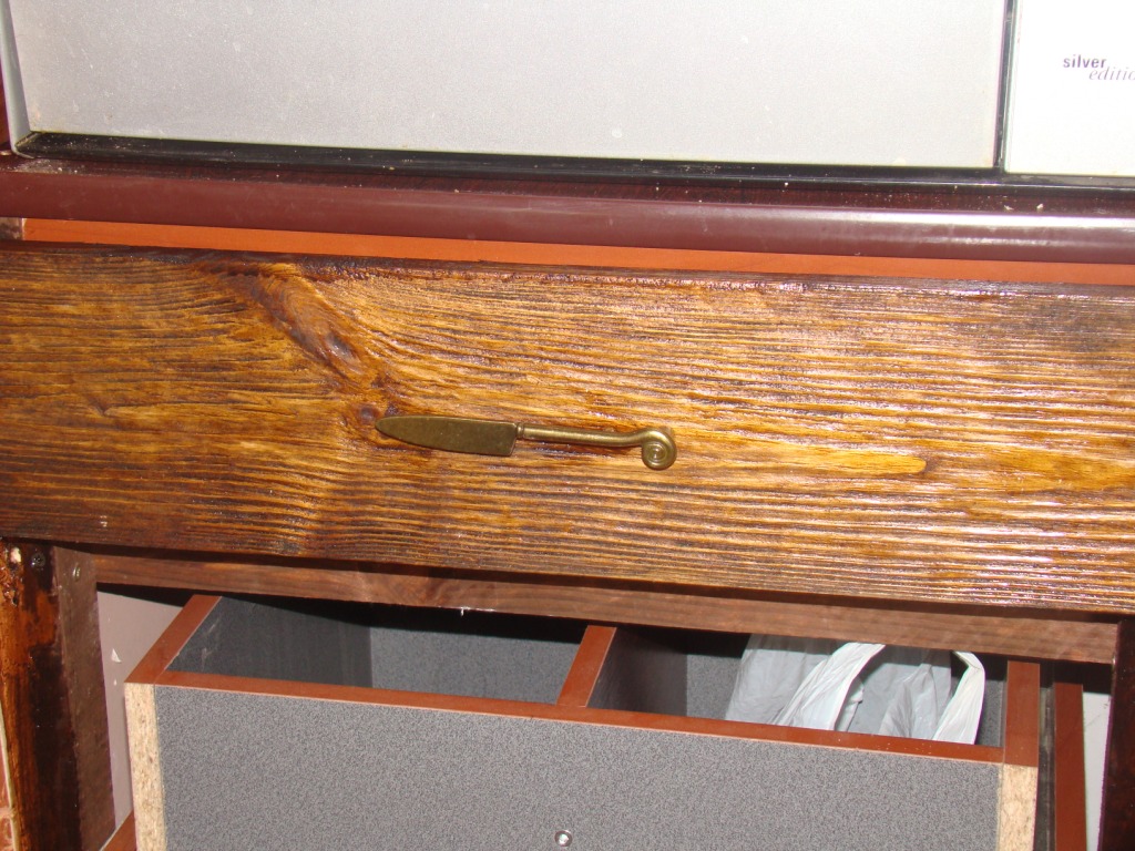

А вот потихоньку начинаем делать деревянные элементы кухни. Начали с шухлядок. Следующие на очереди - дверцы, но такм надо небольшой тюнинг осуществить. Ручки на дверцы были куплены давно. Всегда такие хотела, а как увидела, то не выдержала и купила, когда кухни еще и в проекте не было.:D
Давно наблюдаю за ходом Ваших работ. Кухня выглядит здоровски. Я присматривалась только к плиточной столешнице, но Ваш вариант со шторками очень хорош. Скажите где заказывали шухляды на кухню. Расскажите плиз.
Спасибо за комментарии :). Вы имеете ввиду спми шухляды (ящики) или фасады деревянные для них? Если ящики - то в обычной конторке, где делают столы компьютерные. Причем сделанные из обрезков ДВП. Там ничего "военного" вообще нет. А вот брашированные фасады - это мы с мужем построили. Простая, отшлифованная доска сосновая, толщиной 15 мм, продёртая металлической щеткой, и "отглаженная" капроновой. потом покрыла лазурью недорогой. Состарили, короче, сами. :) Мужу нравится, что в такой кухне не требуется вымыривать и выпиливать все до милиметра. Чем брутальнее, тем красивее.

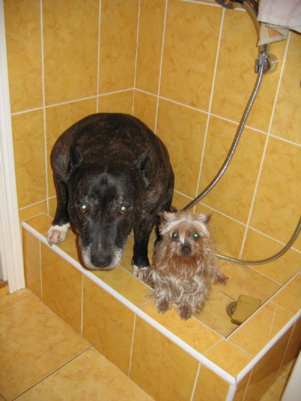

Приветствую первого посетителя на моей ветке! С/у на первом этаже - до 3,4 м. Это так себе с/у. Там только унитаз, раковина и лапомойка для собак. На втором этаже около 7 метров. Живем мы вдвоем (+ 2 собаки) Дочка отдельно, внуков еще не скоро народит. Думаю, нам места хватит.
Извините, а можно поподробнее об устройстве "лапомойки"? Тоже 2 собаки;)
У нас до лапомойки, к сожалению, не дошло дело. Вначале планировалось, что мы въедем в дом, когда полностью его закончим, но пришлось переехать, когда готов был только первый этаж. А мыться самим в лапомойке было бы для нас не сильно удобно:D. Поэтому поставили душевую кабину, где и сами моемся и песикам лапы. А вот лапомойки вид я Вам покажу все-таки. Есть у меня фото. Пользователи говорят, что очень удобно. Возможно и мы когда то демонтируем душевую и лапомойку постоим.

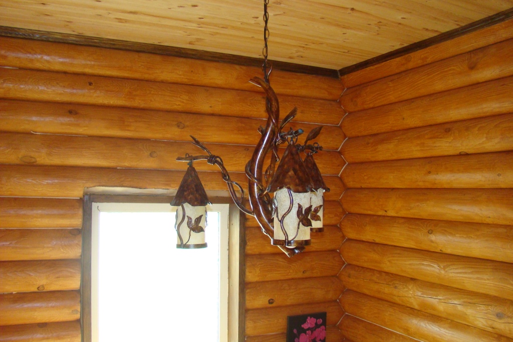

А вот такую люстру мы купили для лестничного проема. Давно на нее глядела, с зимы. А тут скидка на нее образовалась. Цена - 793 грн.

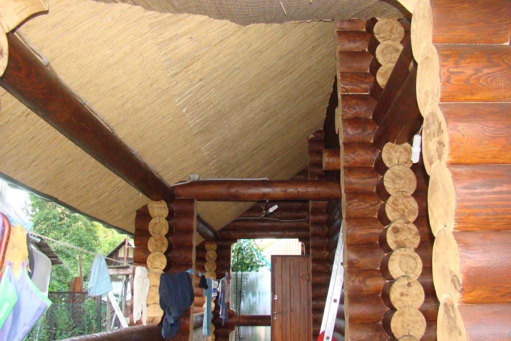

Почти закончили важный кусок работы: Покраска дома снаружи и подшивка потолка открытой терассы камышовыми плитами. Про покраску: дом очень высох за этот год и краску впитывал, как губка. В итоге краску пришлось 20 л. докупить и цвет получился более глубокий, чем на пробниках в прошлом году. Но получилось неплохо, хоть и темнее, чем я планировала. Про терассу. Именно такой потолок виделся нам на этой терассе. Камыш предварительно вымочен в Гладиаторе-1 и я понимаю, что в последующем необходимо будет его обрабатывать время от времени. К этому готовы. Вот такой вид получился. Осталость в некоторых местах немного укрепить стыки, чтобы не провисал край.

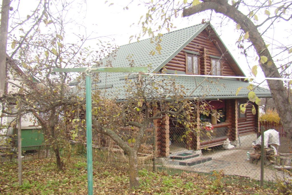

Давненько я тут не писала, не обновлялась. Как-то уже живешь в доме, делаешь что-то, но не отслеживаешь это, как какие-то новые вехи, а как обычную домашнюю работу. В самОм доме немного что изменилось с лета, т.к. все силы бросили на уличные работы, которын можно делать только летом. Отмостку сделали вокруг дома и гаража, дом покрасили, наличники прибили, дорожку закончили. То да се. Теперь муж варит лестницу. Лестница у нас сложная: трехмаршевая с двумя забежными поворотами. Да еще муж хочет без подступенков, чтобы была воздушная, негромоздкая да еще и разборная, чтобы все три секции отдельно. Долго расчитывали, соображали, но наконец-то каркас уже готов, осталось все обварить и можно устанавливать. Ступени будем делать из ясеня. Купили хорошие ясеневые доски и будем клеить. Пока покажу домик уже покрашенный. И мужнину гордость :)
