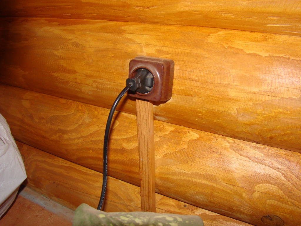

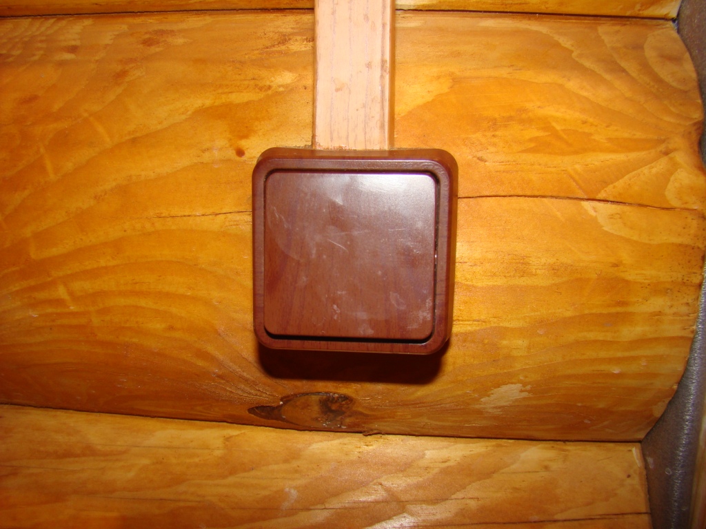

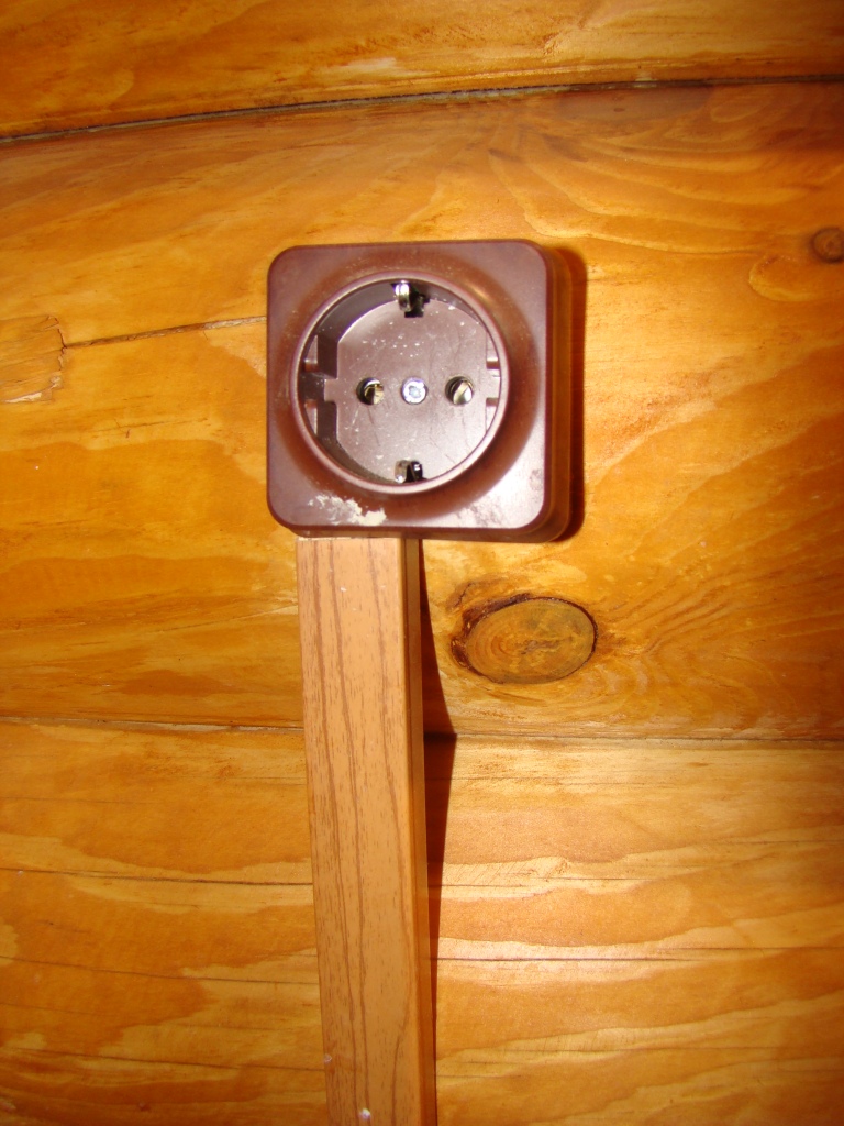

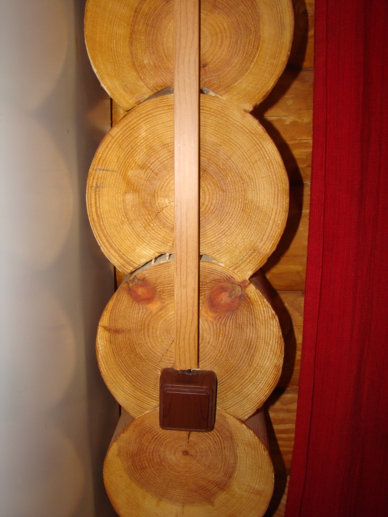

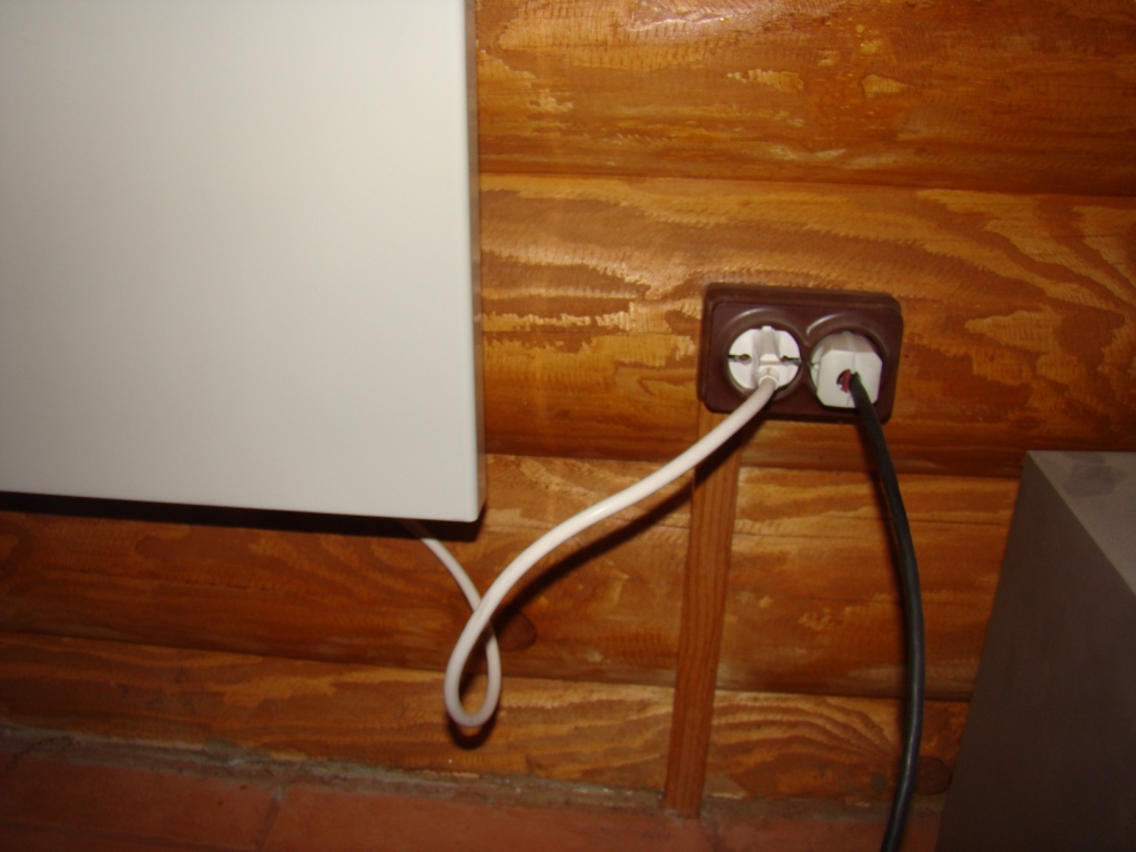

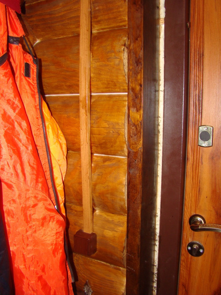

А можно фотки электропроводки/розеток/выключателей поближе?
А вот эти короба для проводки - деревянные или пластик? Где покупала и почем? :)
И ещё вопросики:
- какие провода использовались?
- проводка проложена под полом?
Короба пластиковые, покупала в Эпицентре. Стоимость (в зависимлсти от ширины короба) 10-15 грн за 1 шт (2 м). Провода использовались ВВГ нг 3*2,5 (для розеточной группы) и 3*1,5 (для выключателей). Проводка под полами и на 1 и на 2 этаже. Дополнительно провода еще были заложены в пластиковую гофру. Розетки и выключатели наружной установки "под дерево" покупала в Практикере.
