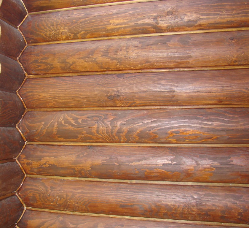

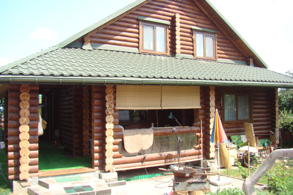

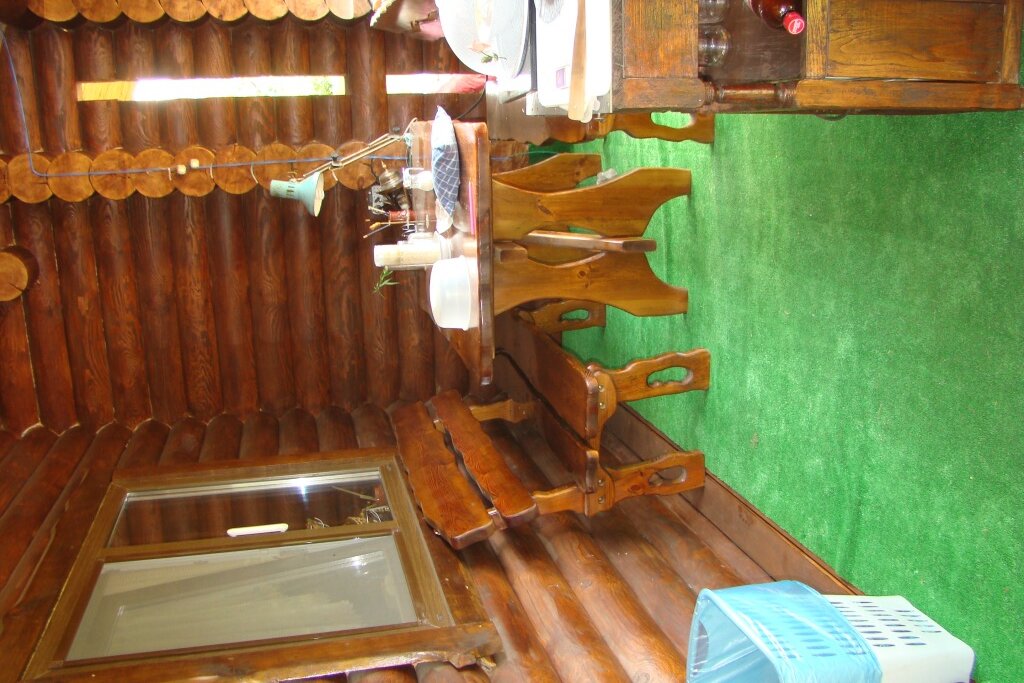

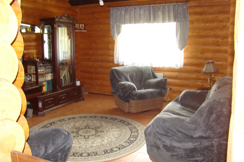

Как же давно я не обновляла свою веточку.... Последнее время все больше на юридической ветке обитала, т.к. занимались вводом в эксплуатации дома. И, как итог, имеем оформленный ввод дома в эксплуатацию. Все понимают, какой это важный шаг для каждого застройщика. И он нами уже пройден. И пройден, хоть и с нервами, но без единой копейки. Теперь подали доки на регистрацию права собственности. Но это уже формальности и дело времени. Основная работа по строительству закончена. Остались мелочи, их и доделываем : наличники на окна-двери прибить, цоколь отделать и отливы, плинтуса кое-где еще не приколочены, люстры смастерить, полочки под обувь... ну и такого плана.... А потом уже начнем заниматься двором, травкой, цветами. А теперь некоторые снимки нашего дома.

красиво - трещинки герметиком замазывали?

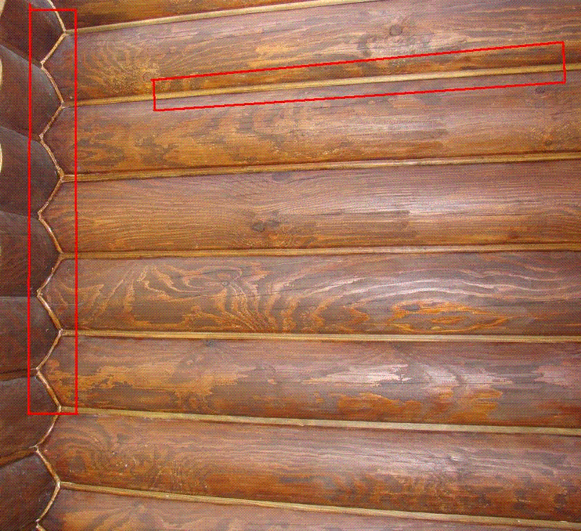

:) Ванна в огороде используется сейчас собачками, как бассейн :) Трещинки ничем не замазывали. герметиком мы пользовались только в углах дома, в перерубах.
Оксаночка, ты по этому вопросу хотела советов? Я угадала?;)
Кстати, а чем Вы маты на потолок крепили?
Нет, не угадала :) Тут нет ничего особенного. Просто конец стены и начало переруба-коротыша, а между ними маленький проемчик. Очень хочется, чтобы замели необычность в деревостроительстве. Если никто не обратит внимание - признаюсь. Это почти ноу-хау :)

Ладно, колись что за ноу-хау. 100% никто не увидит:)
Колюсь :) А может нарываюсь на критику. Посмотри на последнюю фотографию, где просто стена дома. Вот такой тюнинг мы применили в теплоизоляции дома. Обычно в срубах либо герметизируют щели, либо конопатят. Мы удумали следующее: в углах дома и перерубах (по вертикали) мы герметизировали двухкомпонентным герметиком, которые впоследствии окрашивается таким же составом, что и сам дом. В горизонтальных местах - проходились таким же герметиком и затем на него же сразу набивали штапики дверные шириной 1 см., выкрашенные опять же краской, как и сам дом. Выглядит в итоге очень приятно, все ровненько, аккуратно, как герметик. Плюс еще и утеплено дважды: и герметик и увеличили самое узкое место в стене с 11 см до 12,5. Также планируем и изнутри сделать. Что скажете на такой скачек в сторону от традиционных технологий? ;)

......... мы герметизировали двухкомпонентным герметиком, которые впоследствии окрашивается таким же составом, что и сам дом. В горизонтальных местах - проходились таким же герметиком и затем на него же сразу набивали штапики дверные шириной 1 см., выкрашенные опять же краской, как и сам дом. Выглядит в итоге очень приятно, все ровненько, аккуратно, как герметик. Плюс еще и утеплено дважды: и герметик и увеличили самое узкое место в стене с 11 см до 12,5. Также планируем и изнутри сделать. Что скажете на такой скачек в сторону от традиционных технологий? ;)
Какой герметик использывали? А по поводу деревянной планки - на российском форуме видел у кого-то в интерьере - сошлись на том что планка выполняет в основном декоративную функцию - и от теплопотерь почти не защищает - Вам виднее... было бы интересно посмотреть показания тепловизора зимой...

Герметик использовали Элур-Т. Как показали мои технологические испытания - очень эластичный, тянется в разные стороны и не рвется. И красится хорошо акриловой краской. Планка, может и выполняет больше эстетическую роль (что тоже важно) но под планкой тоже герметик. Щелей у нас больших нет. Тепловизор возьму на работе зимой. попробую проверить.
