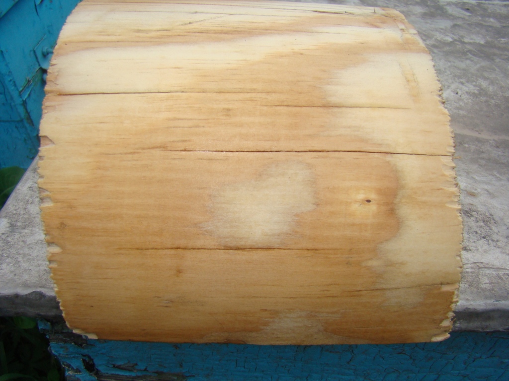

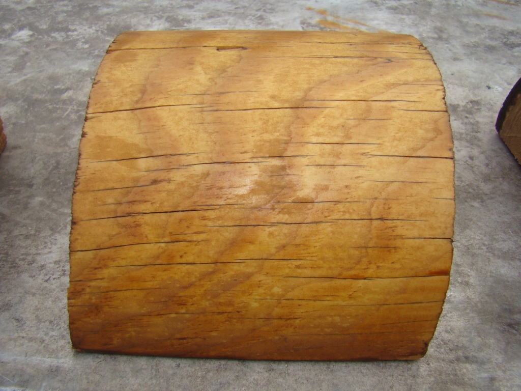

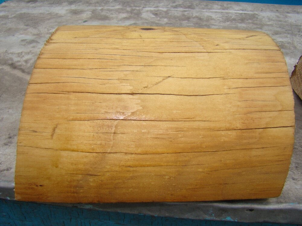

Продолжается мониторинг покрасочных материалов. Купила литровую банку пропитки и вчера проведены опытные выкраски. Мне чисто декоративный эффект понравился. Поваляется еще бревнышко на улице пару недель и поглядим, как оно себя поведет.
На фото 1 просто отшлифованный и прогрунтованный брусок. На втором - 1 слой. На 3 - два слоя. Цвет: дуб.

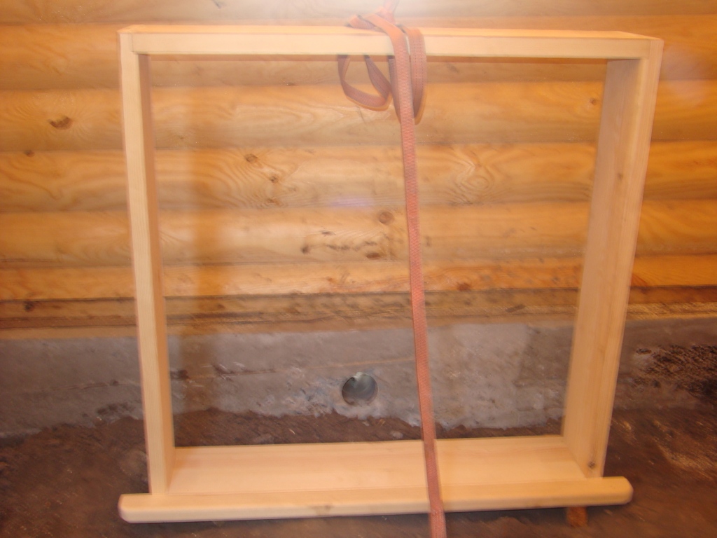

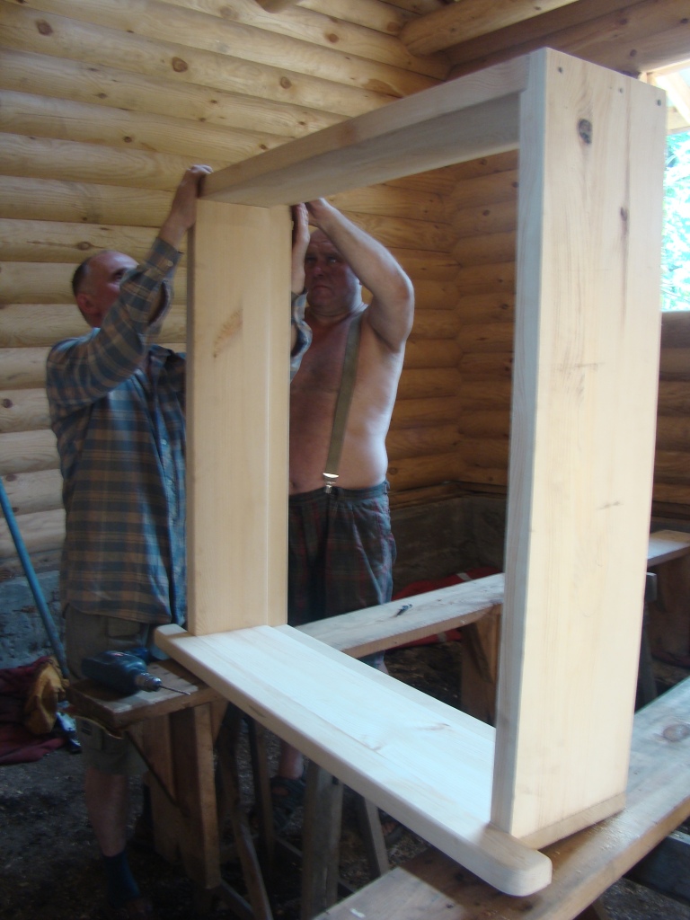

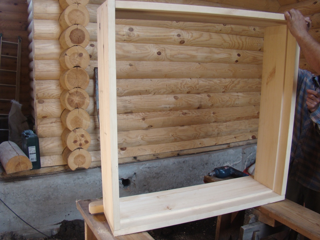

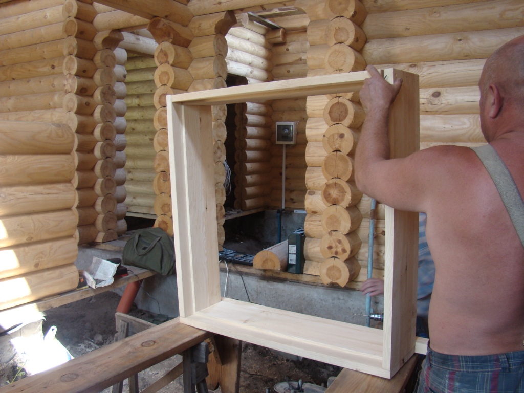

Так же представлены этапы сборки и установки окосячек.
у кого заказывали обсады?материал?цена?
спасибо!
Заказывали у приятеля моего мужа. В Белой Церкви. Материала для обсад окон и дверей пошло 2 куба = 3025 грн. Сухая столярная доска. Работа: на окна 6 обыкновенных (примерно 1500х1200) и одно 1000х2000 для лестничного проема = 3300. И двери - 8 штук сказал тоже примерно 3300-3500. Антисептировали сами и помогаем вставлять тоже.

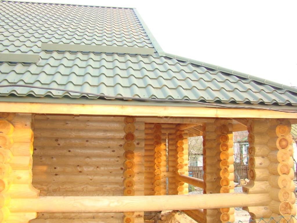

Лес заказывали в Волынской области. Цена 1800 грн кв.м. по полу. Это на наш проект, у нас довольно-таки минималистично, Единственное, о чем просила, чтобы не было вертикальных стоек с домкратами, которые, по мере усушки, требуют подтягивания. Их заменили такими "крестиками-коротышами"
А что ето за крестики коротиши? фотку можно ?
Ща покажу. Вот такие. Вертикальные стойки веранды у меня не вертикальные бревна, а вот такие короткие перерубы. Они будут усаживаться вместе с домом и не надо компенсаторы ставить и подкручивать. И эстетичнее, как на меня....

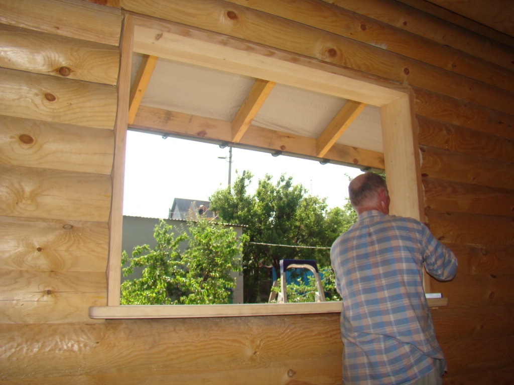

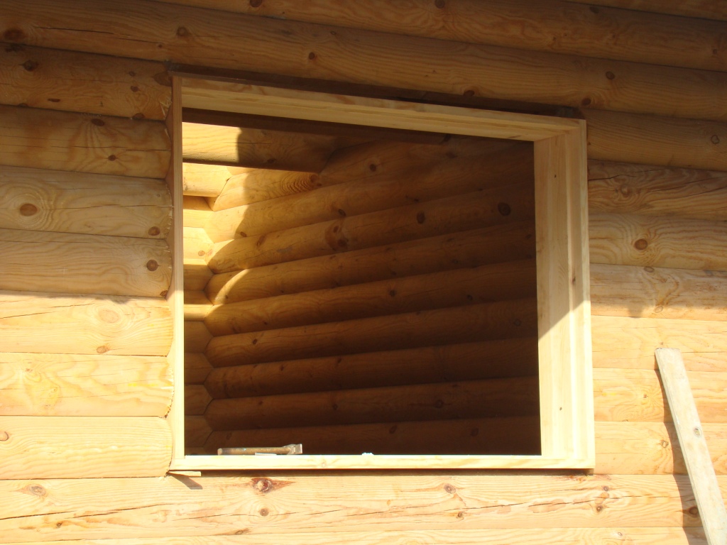

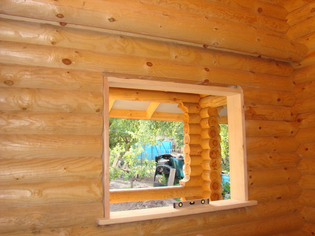

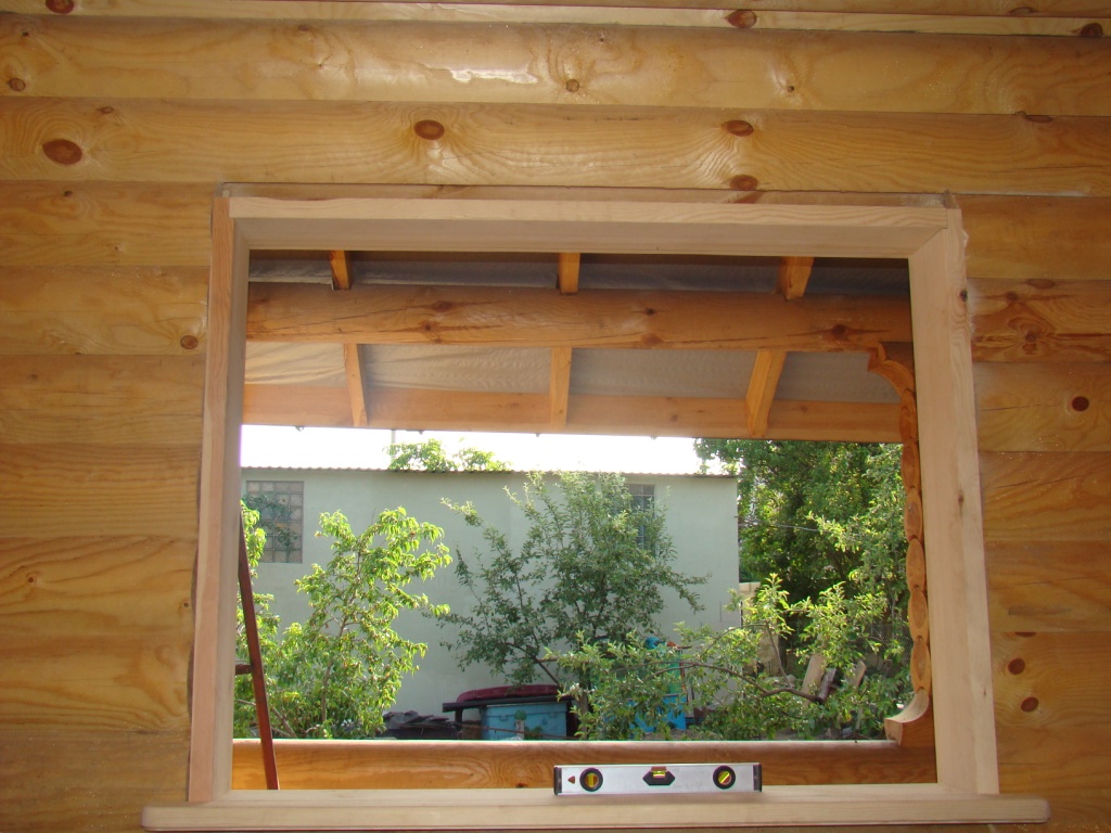

Вот фотографии на 16-00 сегодняшнего дня. Начали устанавливать стропилку.
1,2,3 фото - фвсад под разными углами.
4 - вставлен дубовый брусок под окосячку.
5 - окно в кухню со стороны улицы.
Наверх не рискнула забраться, чтобы сделать обзорное фото. Думаю, в воскресенье-понедельник квитку выставят хлопцы. :rolleyes:
Подскажите, а каким способом вырезали паз под дубовый брусок? Резали когда бревна уже были собраны?
Да, вырезали в уже готовых проемах. Резали бензопилой вертикальные надрезы. На 5 см. ширины 4-5 надрезов. А потом стамеской выбирали. Получалось довольно быстро.
Таки брусок заподлицо с бревнами или намного выступает? :) По фото не совсем понятно.
Нет, не выступает. Заподлицо с бревнами.

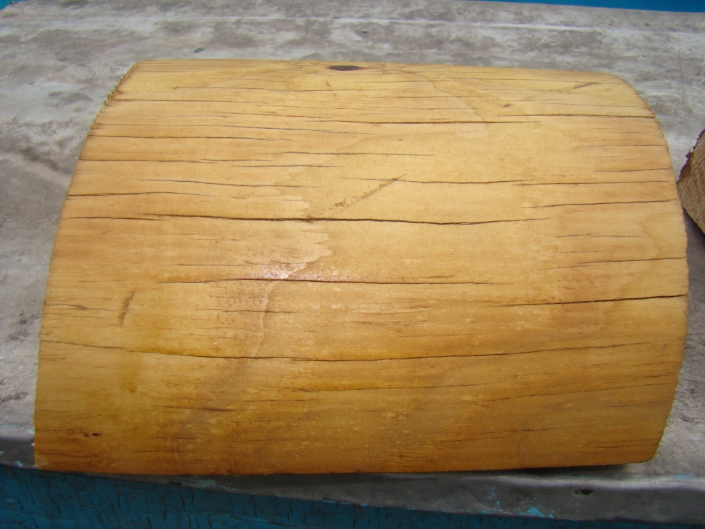

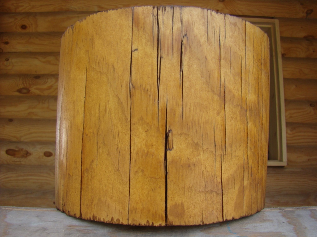

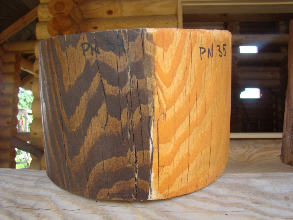

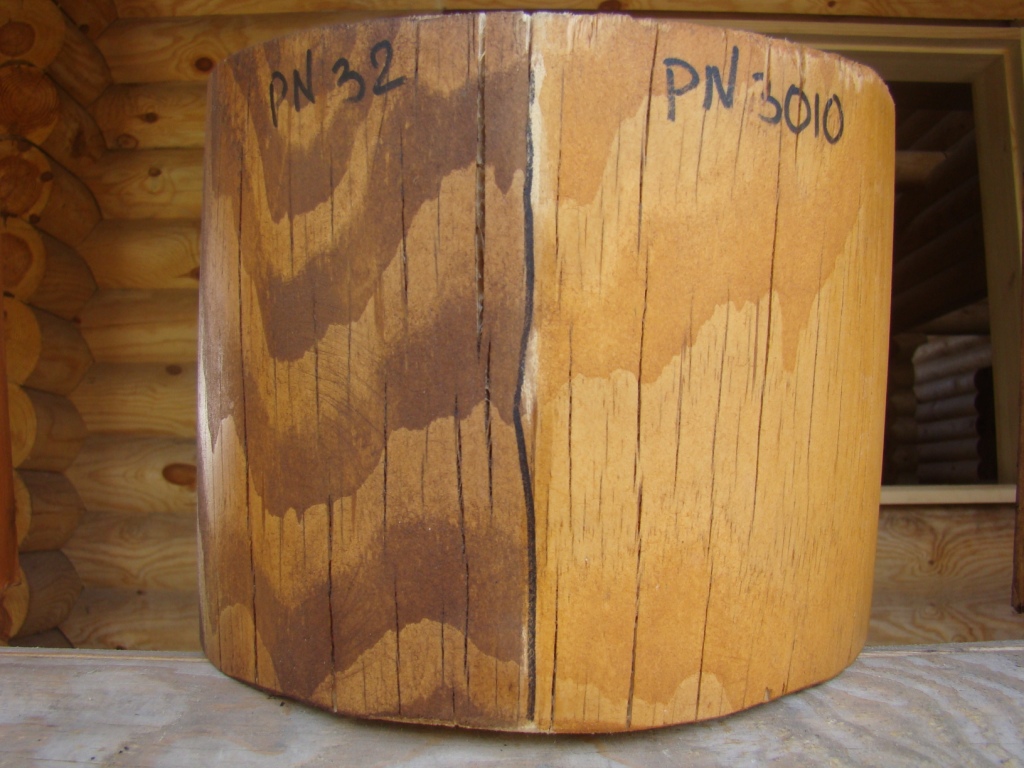

Все таки вредная и дотошная я тетка :D К тому же по гороскопу Весы. Мне совершенно невозможно сделать выбор в пользу того или иного продукта, если есть такой выбор. Я про пропитки для дерева. Вроде определилась с одним продуктом, баночку купила, красила им все, что на глаза попадалось. И с грунтом, и без грунта. Тут глядь (подсмотрела краску у Jony_D) эту еще не пробовала! И дилер в нашем городе! Напилили кусочков бревен - поехали красить. Выкрасили 4 цвета. 2 потемнее на наружку, 2 посветлее - на внутренние стены. И опять в раздумьях.... Еще 3 образца отдала на выкраску. Чтоб уже совсем мозг разбежался:lol:
Образец 1 - маслянистая пропитка на алкидной основе , он же антисептирует, он же тонирует, и его не надо сошлифовывать при последующей окраске.
Образцы 2 и 3 пропитка с воском на водной основе он же антисептирует, он же тонирует, и его не надо сошлифовывать при последующей окраске. Совершенно потрясающе выделяет текстуру дерева!
Обе пропитки итальянские, ценовой диапазон примерно одинаков. Но на образец 1 требуется предварительно грунтовка, на образцы 2 и 3 говорят не надо ничего.
Короче глядите и советуйте.

Можно. Которое полосатое (фото 2 и 3) - это финишное и антисептирующее покрытие на водной основе с воском. Под него не надо никакого антисептика (но я, наверное, буду). Называется ILVA KLIMA, он итальянский продукт. Не надо шлифовать для обновления. Стоит от 62 до 68 грн. за литр ( темнее - дороже). Расход заявлен прям 18 кв. с литра.
Который не полосатый - на алкидной основе называется Novolengo. Тоже итальянец, хорошие характеристики заявлены, тоже не шлифуется для обновления. Но под него надо грунт, желательно тоже их, но сказали и другой на алкидной основе пойдет. Цена - 68 грн. литр. Если ведрами по 25 литров покупать, то получается по 55 грн.
Оба продукта мной испробованы и образцы валяются под дождем. Смотрю на их состояние и проверяю заявленные качества. Сама склоняюсь к ILVA KLIMA. Уж очень красиво текстура подчеркивается.
