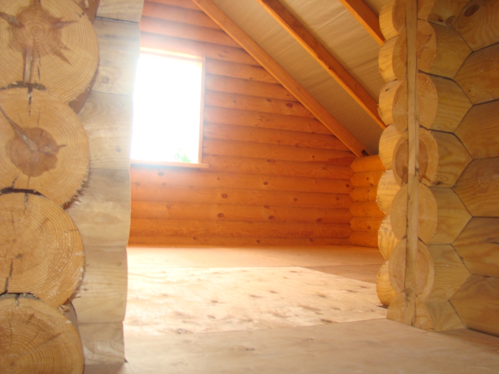

Давненько я тут не вела репортаж. Был запланирован большой кусок работы, который должен быть закончен до конца июля. Почти успели. Сделано следующее:

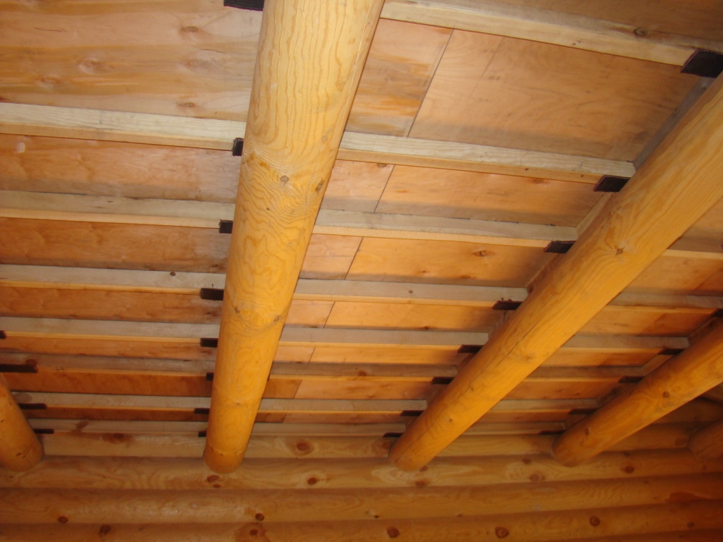

1. Уложен пол второго этажа из фанеры 18 мм, которая в свою очередь устелена на лаги. Лаги делали из бруска 60х60 на расстоянии 36 см. Пол получился довольно крепкий, не прогибается. Сверху будет уложен линолеум текстурный. Может, несколько странное решение линолеумного покрытия в деревянном доме, но я так хочу :D.

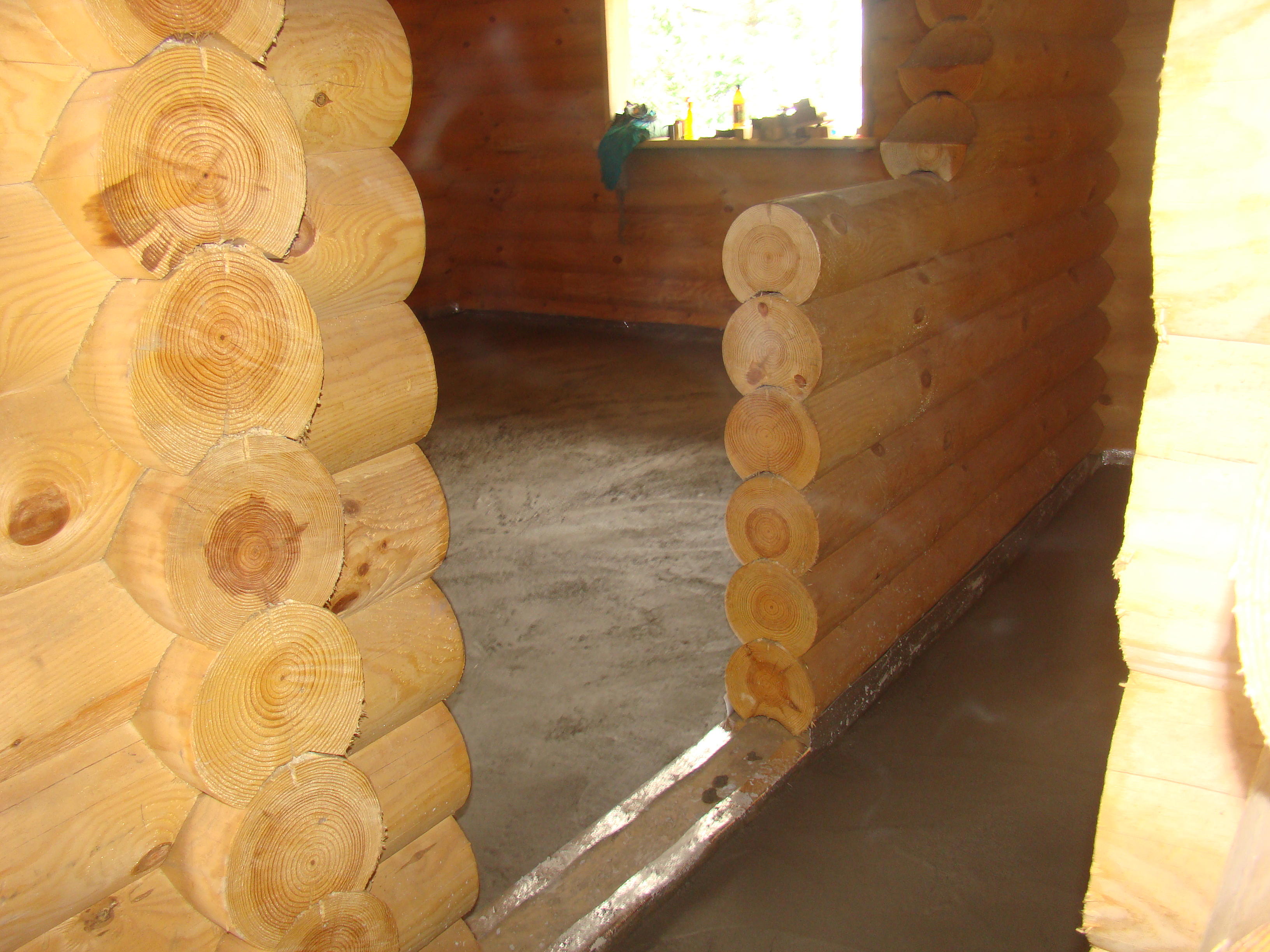

2. Залита черновая стяжка на 1 этаже. получилось см 5. Сейчас сохнет. Сверху будет залит Тепловеровский Теплый пол и затем плитка и линолеум. Потому что тоже так хочу:D
3. Вызваны замерщики окон.
4. Договорено о разводке электричества по дому.
5. Куплен материал на утепление крыши и устройство пола веранды.
5. Куплена пропитка для дома.
С завтрашнего дня начинаем шлифовку, которую своими силами будет делать муж и я. Муж - болгаркой, я - виброшлифовальной, потому как болгарку не удержу.
Кстати, муж уже проживает в срубе, на матрасе. Ему жарко в доме и он с собаками пошел "бомжевать" в недострой. Я тоже там, когда не на работе, а домой ухожу только спать.
Очень уже хочется переехать и мне, надо бы ускориться с работами.....

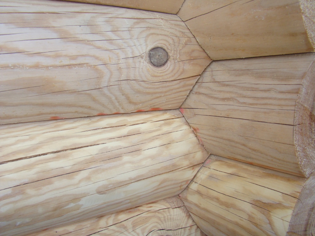

Вчера начали шлифовку. Посколько эти работы дебют у моего мужа, то было решено начать шлифовать с задней стороны дома. Использовалась болгарка и шлифкруг с 100 зерном. Получается гладенько и беленько. За 20 минут было отшлифовано около 4 кв. м. Что не понравилось: в месте соединения перерубов, где надо тыкать болгаркой почти в угол, остаются розоватые полоски от насадки богларки. Потом это, конечно, убирается треуголькой шлифовалкой, но это двойная работа получается. Что можете посоветовать? Может, не надо так усердствовать? Или что?

Поменяйте насадку на болгарке и используйте шлифовочные круги большего размера. Например, насадка на болгарку 8 см, а вы покупаете круг на 10 и аккуратно срезаете ножницами по кругу 1. см. Или покупаете специальные шлифовальные круги для болгарки, где наждачка идет в нахлест. Они не оставляют следов вообще.
Как выглядят, смотрите ниже. Сори, фотка на этом сайте мастерски защищена и не могу ее добавить в сообщение :)
(ссылка устарела)
Это которая дельтавидная шлифмашинка?

Да, дельтавидная. У нас много всяких. Штук 6. И прямые, и круглые, и даже дельтавидные:rolleyes:

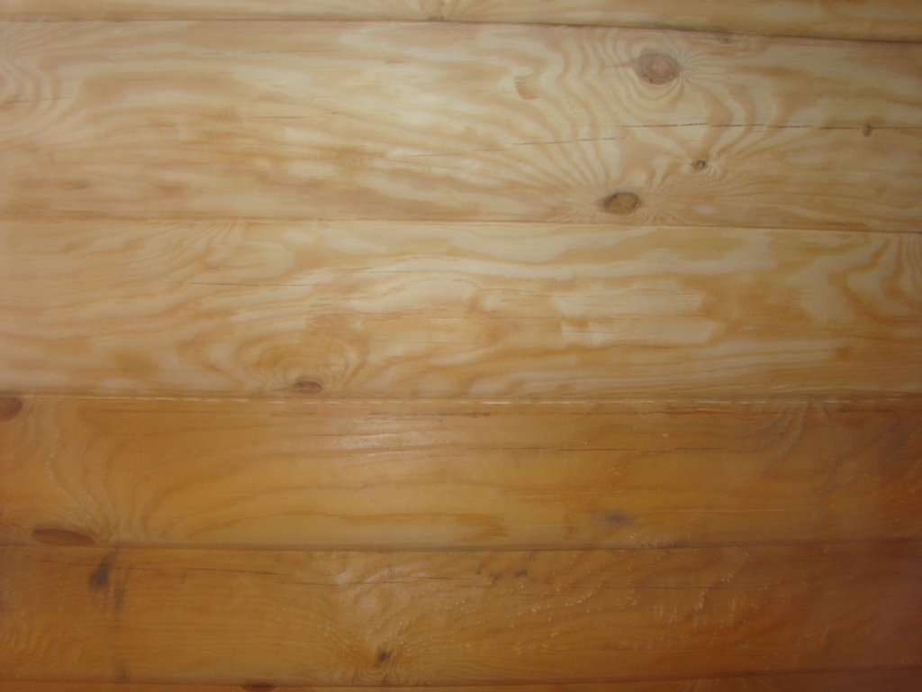

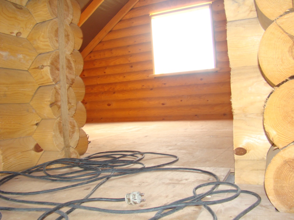

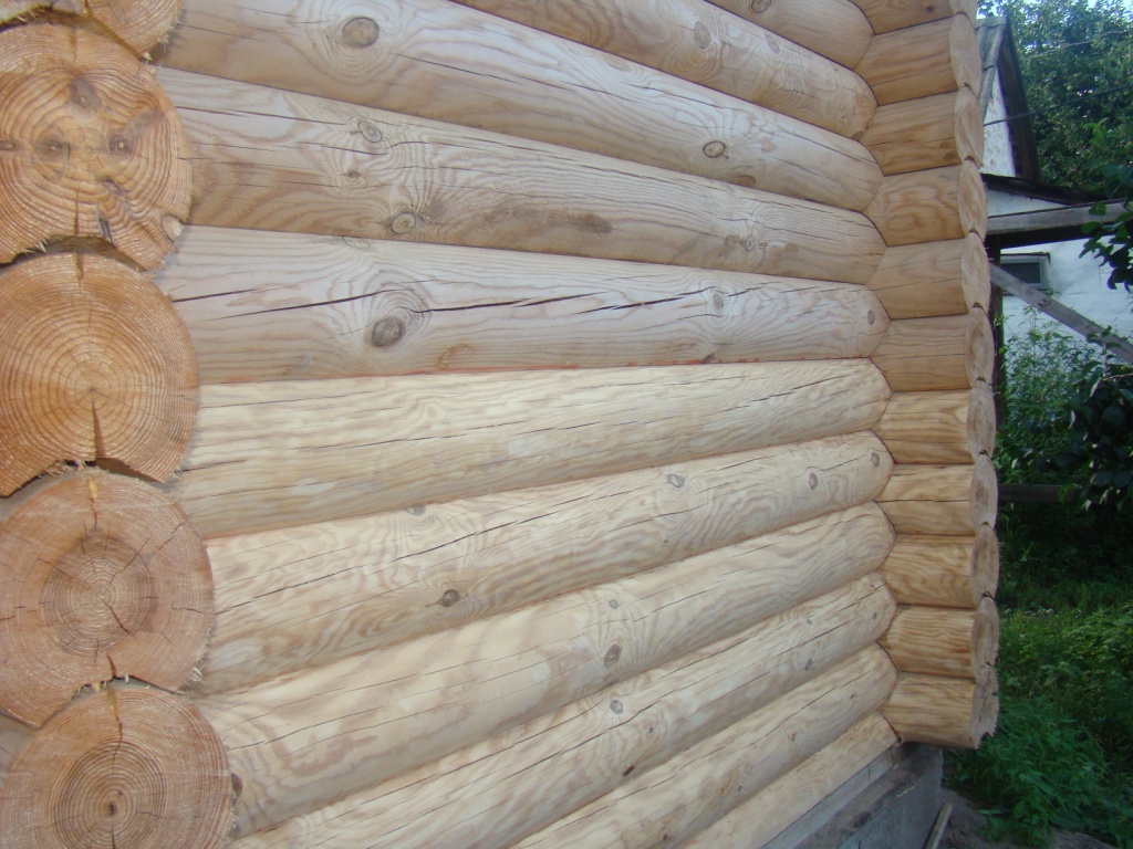

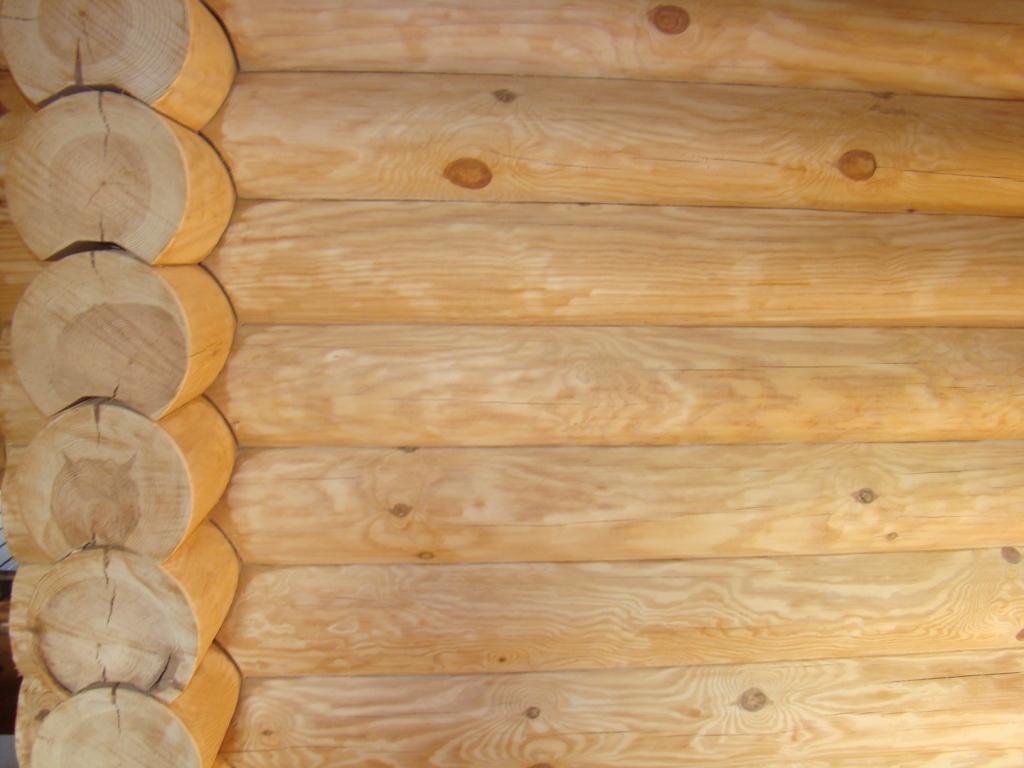

Отшлифовано снаружи 6 бревен (это вчера) (фото 1,2,3) Сегодня, поскольку жарко, начал шлифовать изнутри (фото 4) Снаружи почему-то разница не очень большая, бревно, что ли, не посерело? А изнутри более желтое бревно было, а стало белее.

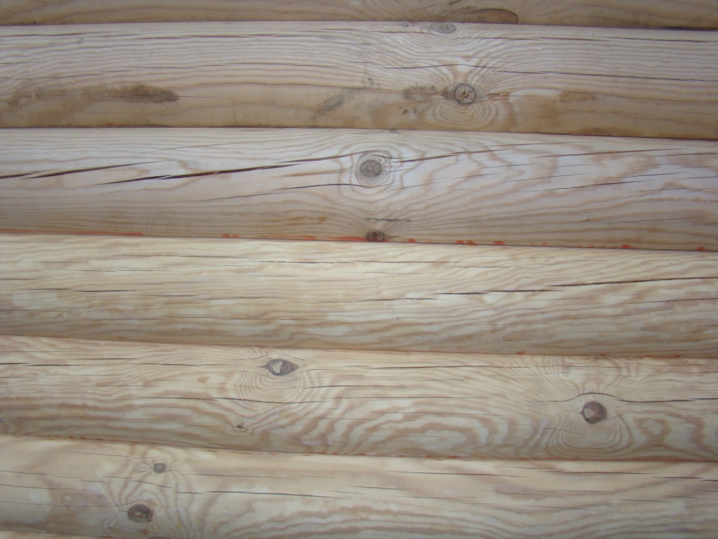

Вчера муж продолжил шлифовку. Опытным путем было установлено, что забитые смолой или шлифпылью круги можно очищать растворителем и расход их заметно уменьшился.
Так же опытным путем подобран шлифкруг, который был добыт из недр всякого "мужского барахла" :) На нем много не русских слов и он как бы с каменной крошкой. Отшлифованное им бревно имеет гладкую структуру, но не полированную, а как бы велюровую (но это еще шлифпыль не удаляли и не вытирали). Можно оставить и так, а можно слегка пройтись виброшлифовалкой 100 зерном и будет полированным.

Полезла фотографировать, но особенно-то и нечего. Шлифуем помаленьку. Трещинок немного совсем. Так, паутинка. С завтрашнего дня буду в 2-х недельном отпуске и за это время надо сделать очень много, пойду к мужу в подсобники.

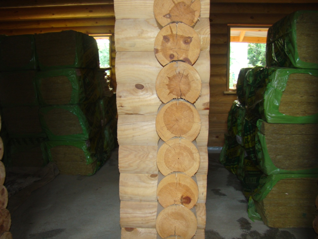

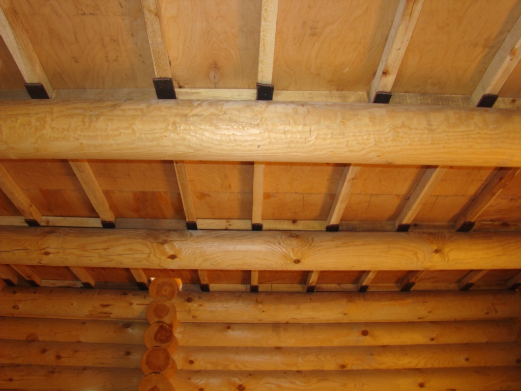

Фото 1 - затарились ватой.
Фото 2, 3 - отшлифовали 2 комнаты , осталось только чуть в углах - устраним дельтавидной машинкой.
