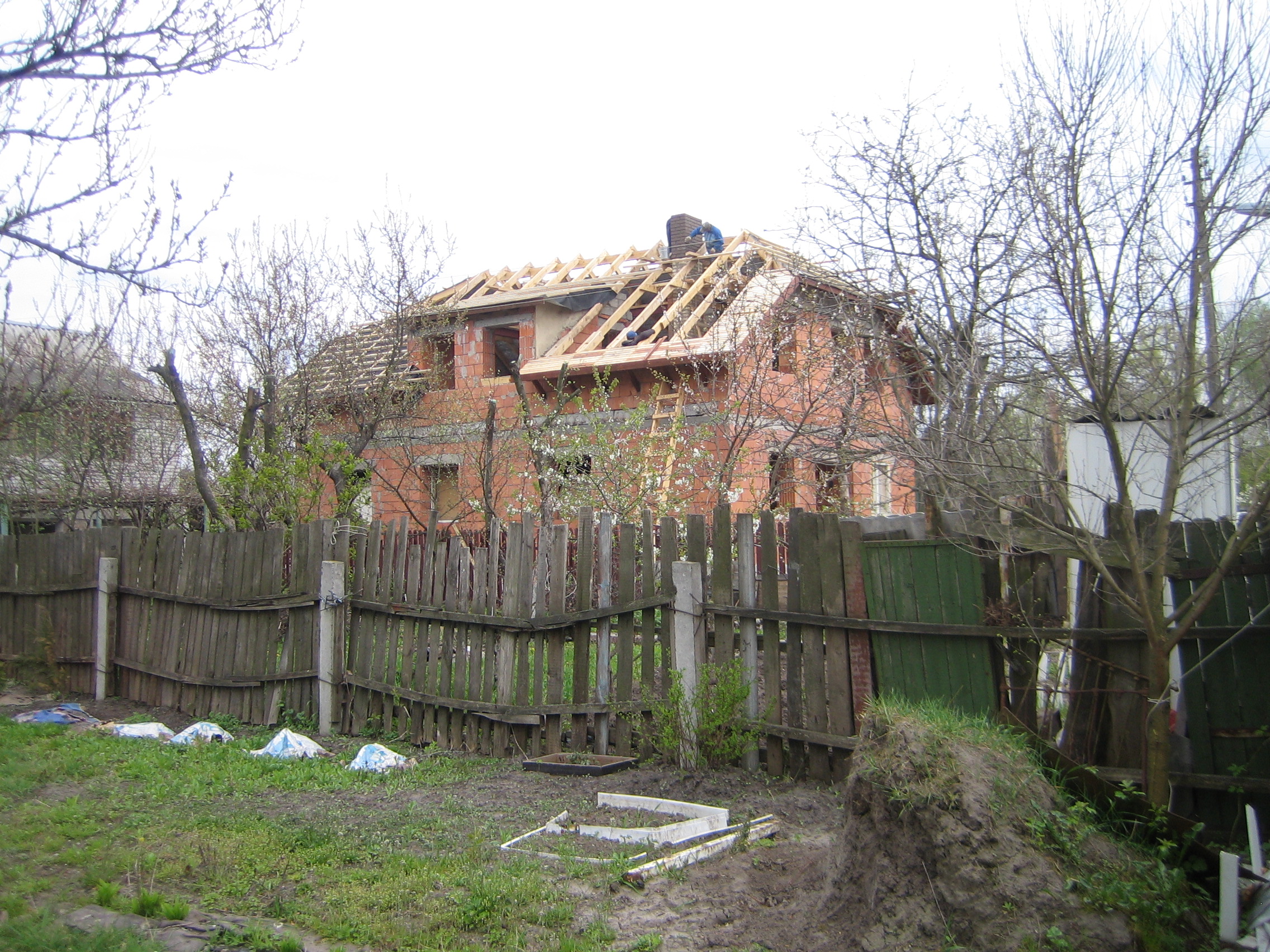

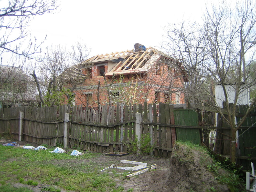

Nicki Опубліковано: 3 травня 2007 Поділитись Опубліковано: 3 травня 2007 продолжение Посилання на коментар Поділитися на інших сайтах More sharing options...
Nicki Опубліковано: 3 травня 2007 Поділитись Опубліковано: 3 травня 2007 ... Посилання на коментар Поділитися на інших сайтах More sharing options...

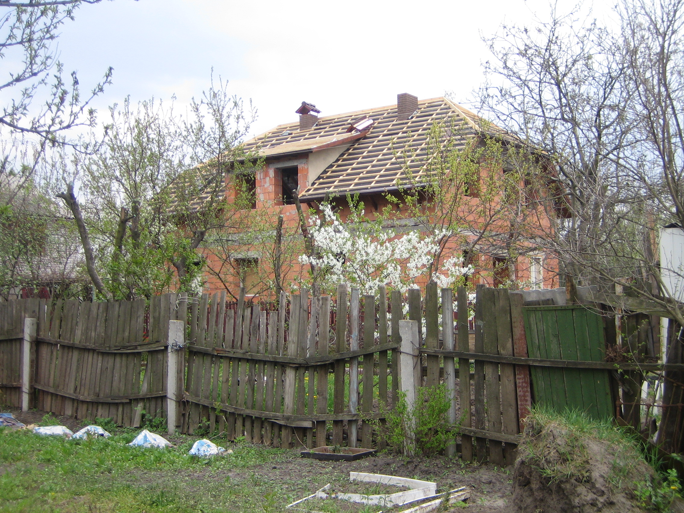

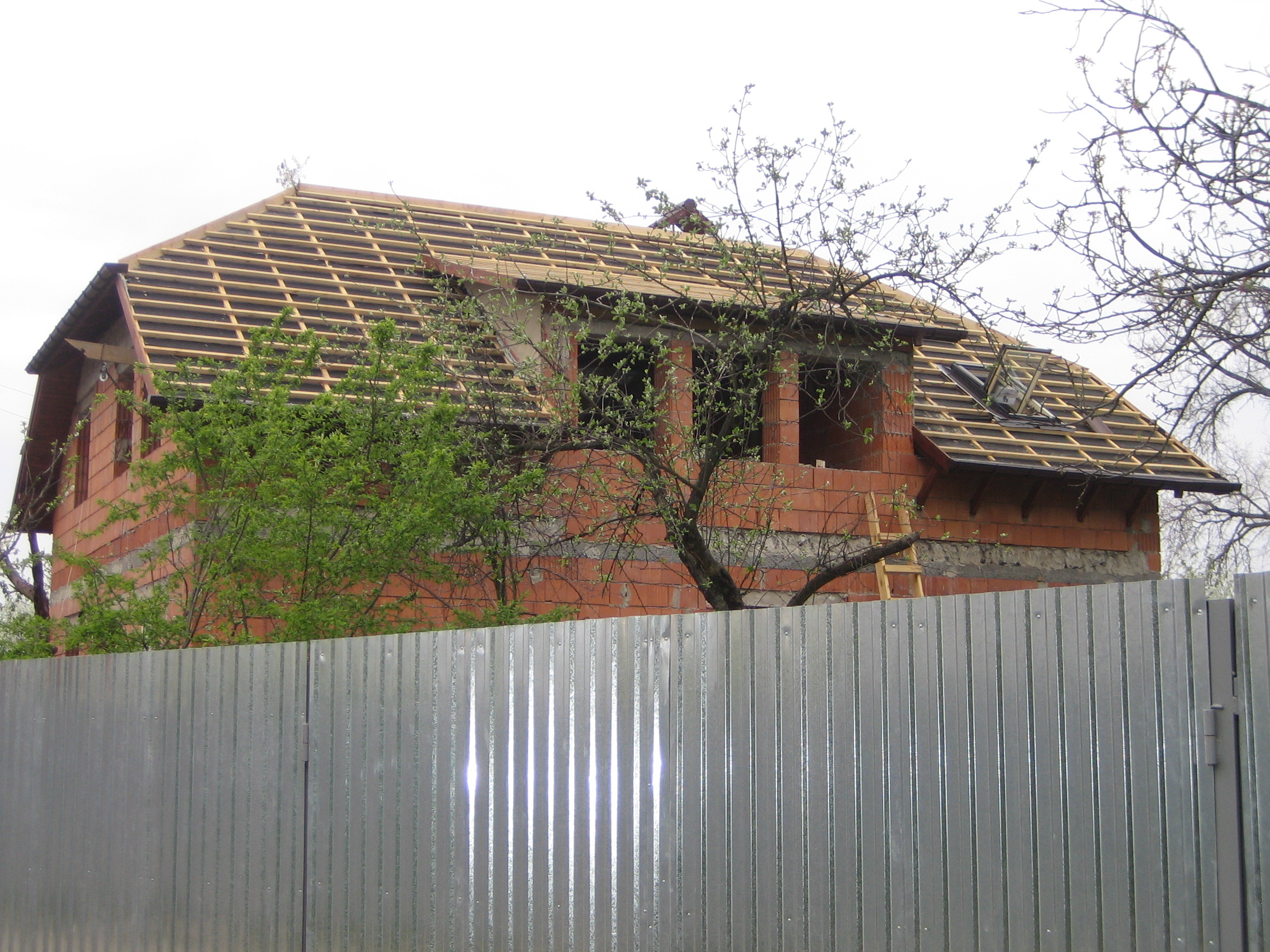

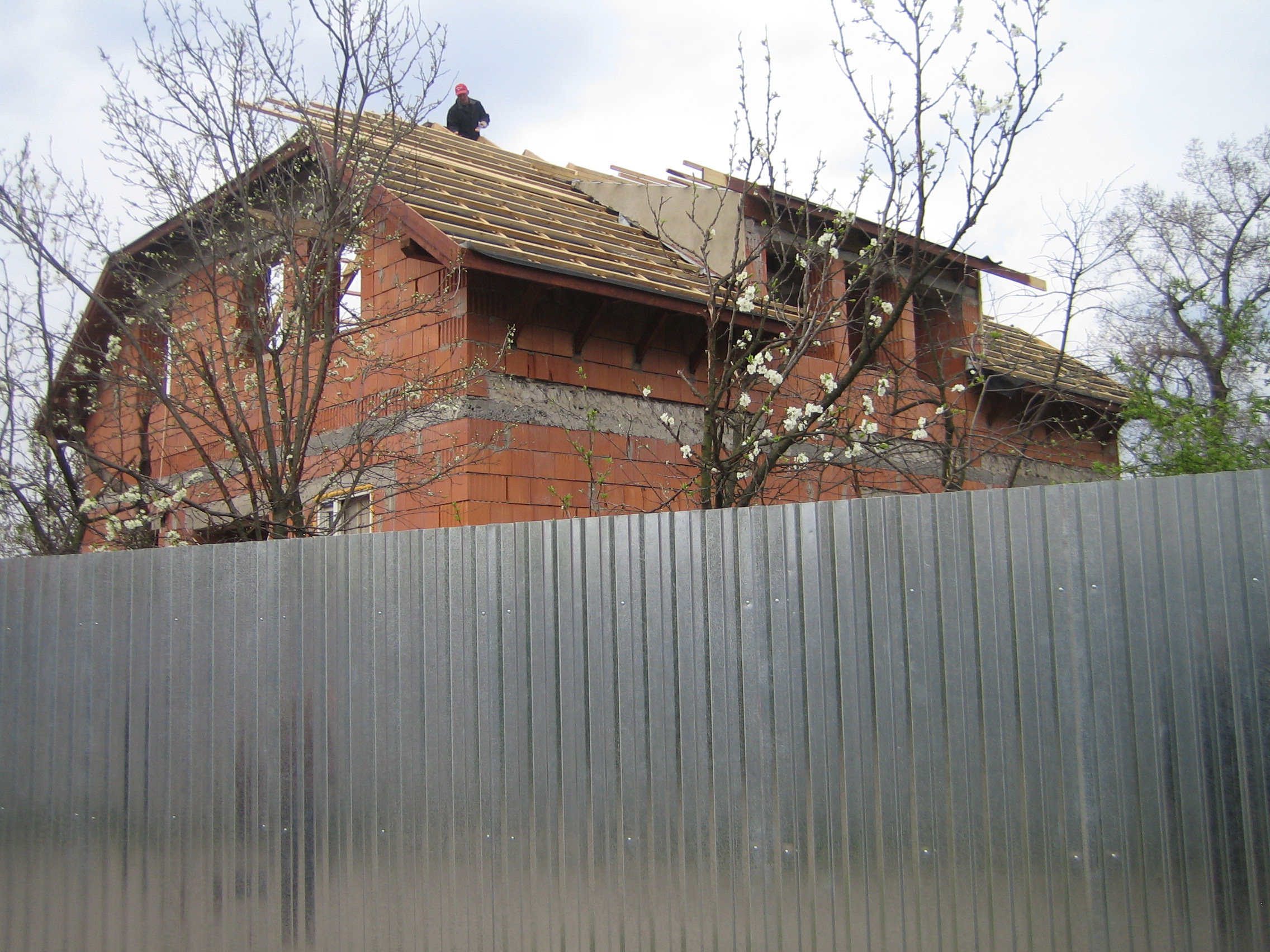

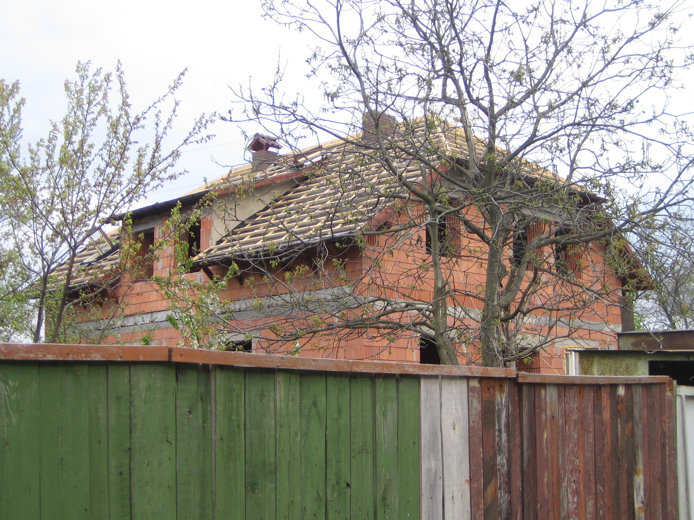

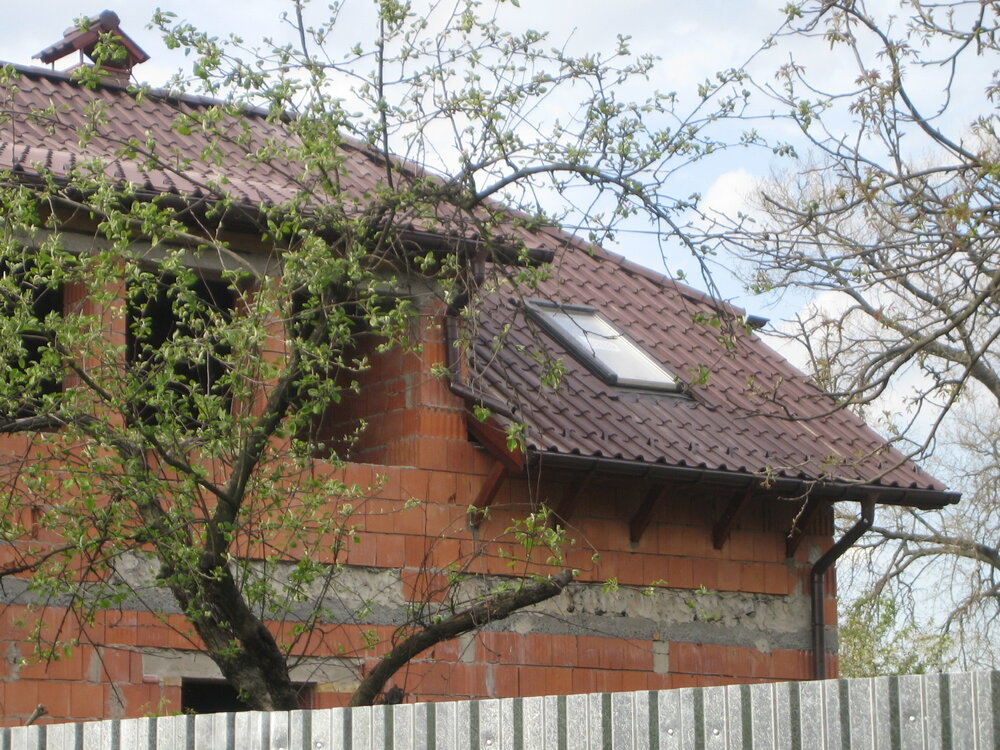

сТройка Опубліковано: 3 травня 2007 Поділитись Опубліковано: 3 травня 2007 Ой, какя замечательная крыша! А комментарии? :roll: Посилання на коментар Поділитися на інших сайтах More sharing options...
Nik Опубліковано: 3 травня 2007 Поділитись Опубліковано: 3 травня 2007 Ники, у вас просчет что плиты, монолитные пояса выходят прямо на улицу. По плитам будет идти холод - когда будете делать штукатурку нужно в этих местах приспособить пояс из пенопласта. Можно так обыграть чтобы это было как элемент декора. P/S С прорабом старым нашли общий язык? или это уже другие достраивают? Посилання на коментар Поділитися на інших сайтах More sharing options...
Nicki Опубліковано: 3 травня 2007 Поділитись Опубліковано: 3 травня 2007 Про пояса я уже знаю, жаль, что никто нам раньше этого не сказал, а сами мы строим первый раз и, естественно, надеялись, что прораб сам должен знать, как строить. Но мы придумали выход. Мы это дело всё пенопластом обклеим (пояса и перемычки), а сверху деревом (у нас всё равно запланированы балки деревянные). Прораба мы выгнали, потеряли на нём, конечно много денег, он не хотел доделывать то, за что мы уже заплатили, пока мы ему не заплатим вперёд ещё. Заявил, что делать ничего не будет, пока мы ему чуть ли ни все деньги отдалим (за исключением 2-3 тыс). Ну муж и послал его. Но мы теперь даже рады, потому, что нашли фирму , которая делает крышу так, как мы и хотели. Наш прораб бы так точно не сделал. Бригада - просто чудо, я не могу нарадоваться. Занимаются только крышами, но профессилналы в своём деле. Первым делом, как приехали, навели везде порядок, обустроили себе комнату, мусор за собой убирают. Те ж как свиньи были, в мусоре все, и жили в нём Я прямо поменяла своё мнение о том, что западынцы все халтурщики. Настолько приличные люди, двое из них бывшие учителя. Никогда не спрашивают у нас что и как делать, наоборот, нам ещё советуют, как лучше. Посилання на коментар Поділитися на інших сайтах More sharing options...
ANGEL Опубліковано: 3 травня 2007 Поділитись Опубліковано: 3 травня 2007 . Как это пенопластом и деревом? Вы что ли деревянный сайдинг делать будите? Посилання на коментар Поділитися на інших сайтах More sharing options...
K2 Опубліковано: 3 травня 2007 Поділитись Опубліковано: 3 травня 2007 . Как это пенопластом и деревом? Вы что ли деревянный сайдинг делать будите? речь о декоративных балках а-ля голландский домик, я так понял.. Посилання на коментар Поділитися на інших сайтах More sharing options...
Nicki Опубліковано: 3 травня 2007 Поділитись Опубліковано: 3 травня 2007 Точно! Вы правильно поняли . Посилання на коментар Поділитися на інших сайтах More sharing options...

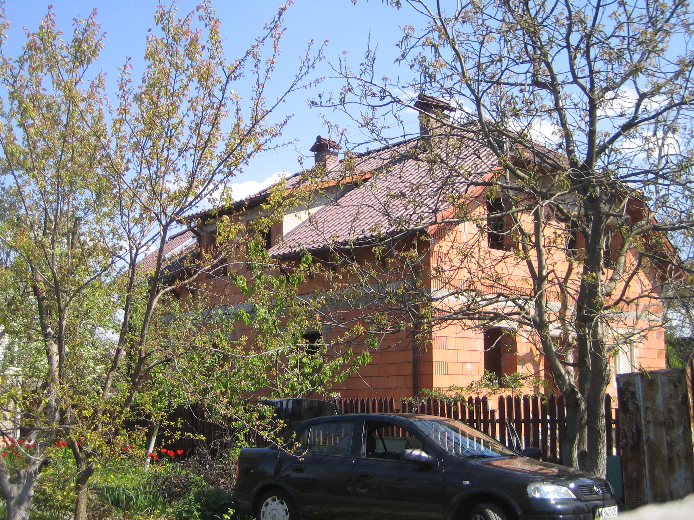

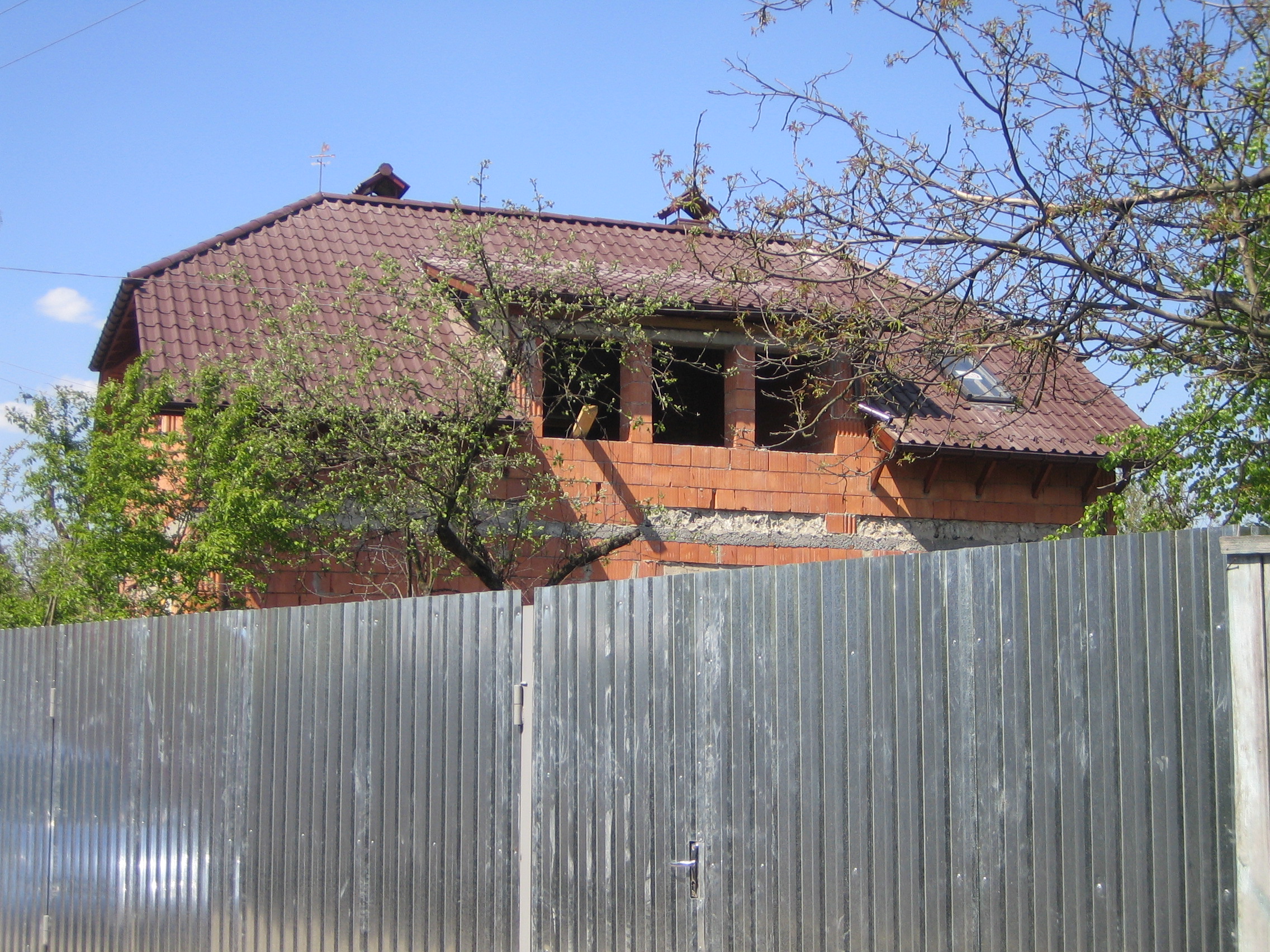

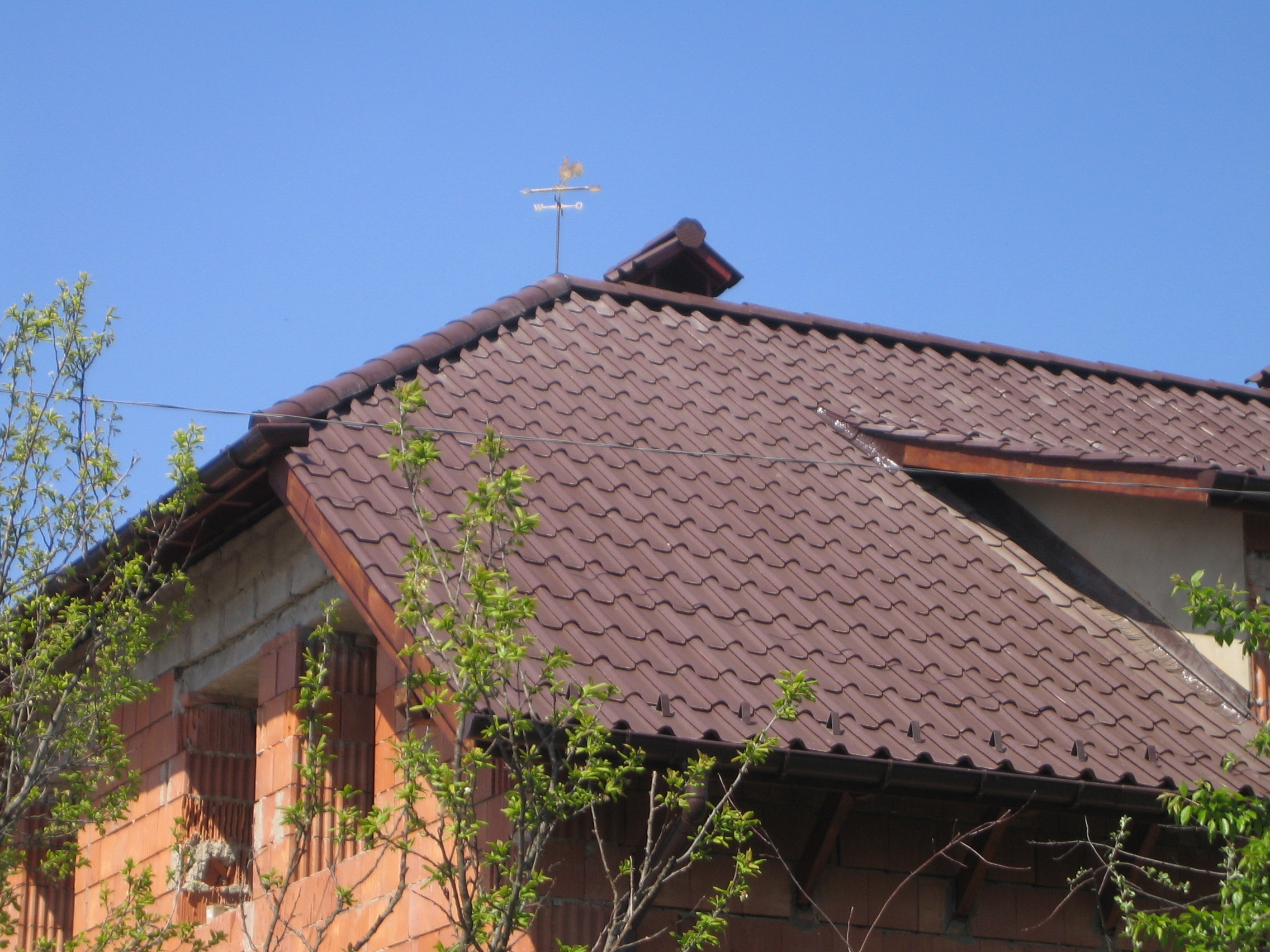

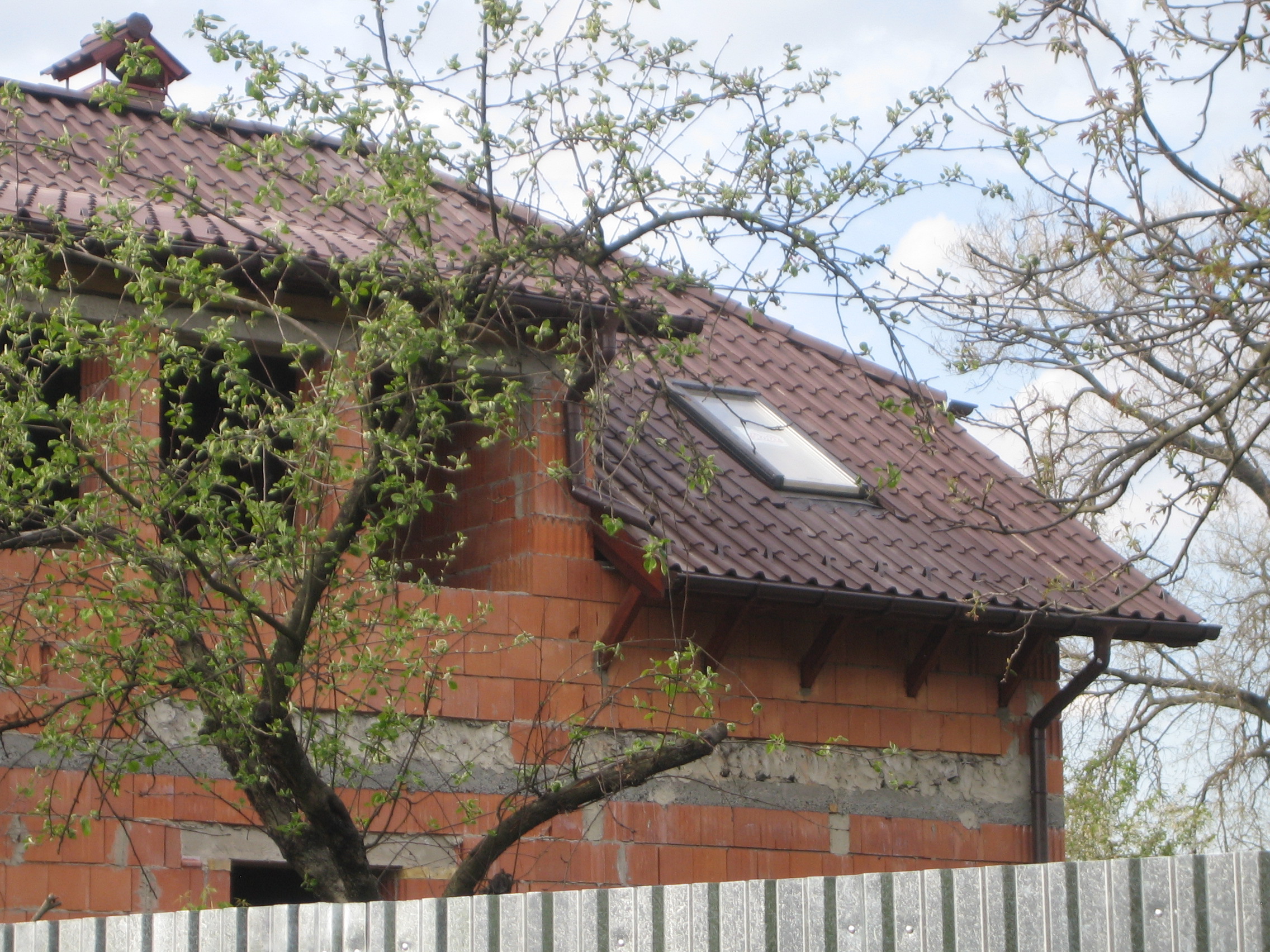

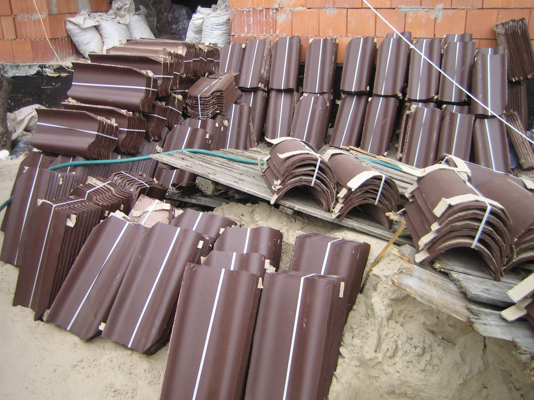

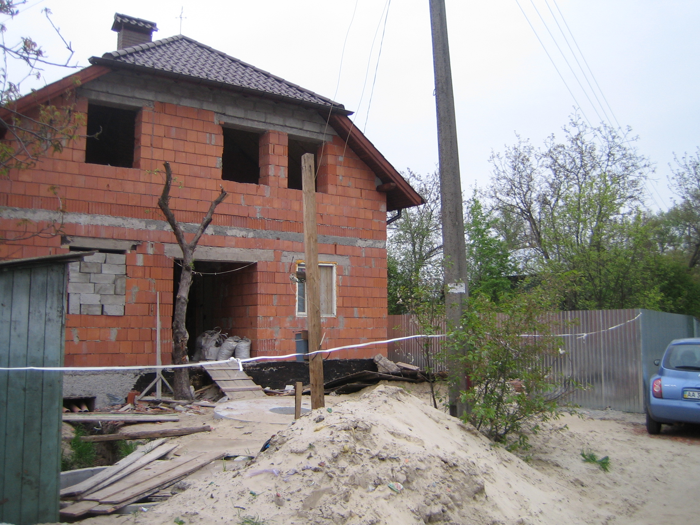

Nicki Опубліковано: 7 травня 2007 Поділитись Опубліковано: 7 травня 2007 Положили черепицу Посилання на коментар Поділитися на інших сайтах More sharing options...
