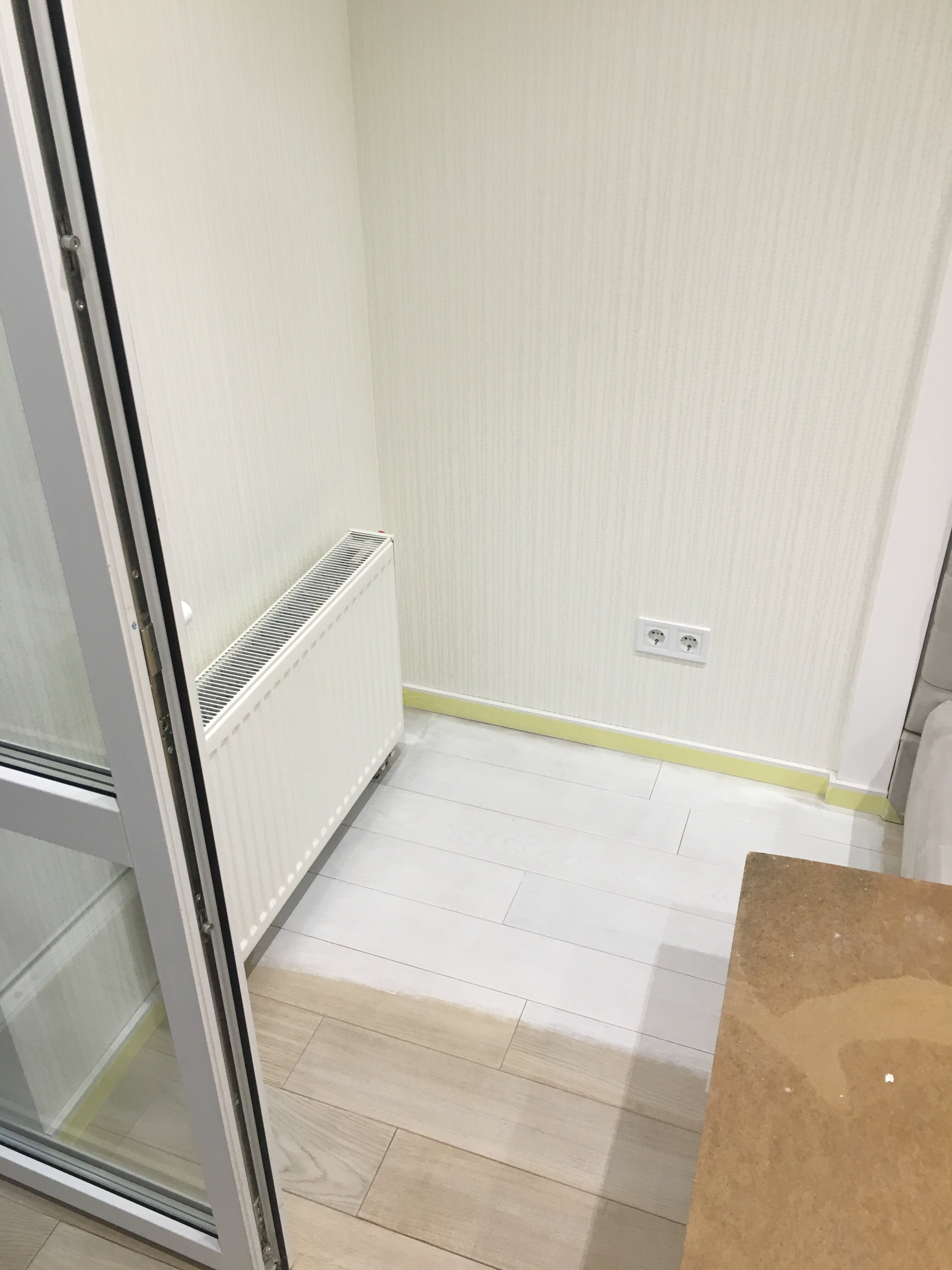

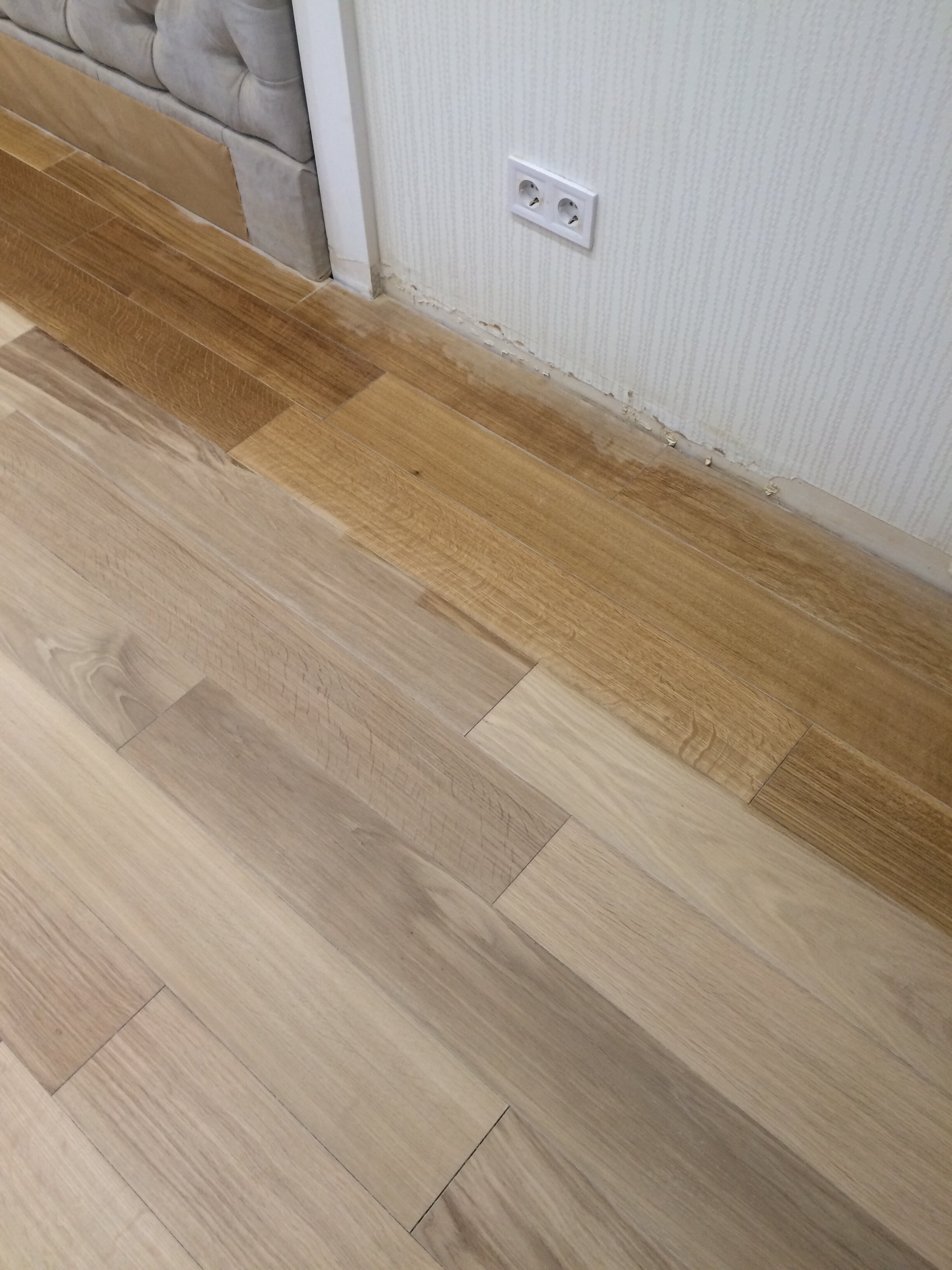

Купили, уложили, собрались переежать к Новому году) Когда начали убирать и мыть эту доску то она начала впитывать воду и покрываться пятнами. У нас белый дуб. Вызвали специалистов и тут оно началось...вскрыли маслом-не получилось ничего, вскрыли белой краской-звените я не это покупал, вкрыли еще чемто-говно видно на фото, отшлифовали-ждем что же они еще придумают....ВЕселуха ... еще продолжаеться... Дальше о решении вопроса специалиставми ВУДХАРТС обязательно отчитаюсь..:( ЕСТЬ 2 решения либо оставить это дерьмо либо менять доску(

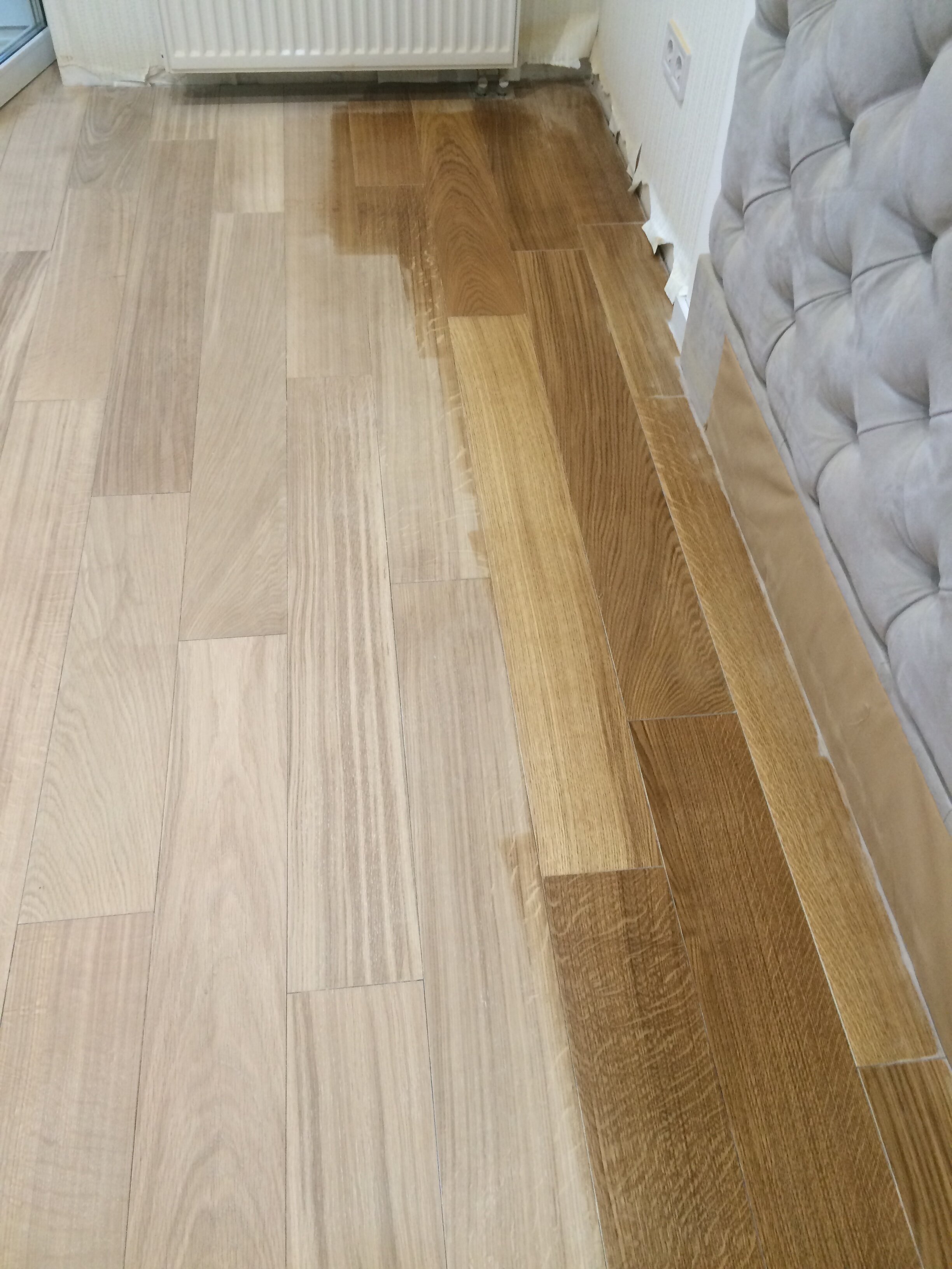

Добрый день, были вчера с представителями Реммерс (это производитель масел, с которым мы работаем) у вас. Они утверждают что доску могли помыть с использованием каких-то моющих средств, хотя естественно никаких доказательств у них нет, я не исключаю, что возможно была проблема с маслом. Сверху фото после шлифовки с кусочком покрытого бесцветного масла, оно желтит дуб, это были пробные выкрасы, которые не подошли.
Реммерс предложил варианты, завтра начнем работу, на этой неделе закроем обьект.
В любом случае вне зависимости от причины проблемы приносим свои извинения, я контролирую, то, что происходит.

Да его нужно было растереть тряпкой на доске, а не валиком катать!:) И всё было бы ок. Это азы нанесения цветных масел и тонировок.

Проблемы мы нашли три.
1. Проблемы с маслом (от замёрзло до не размешали на разных этапах фасовки, а так же возможно других проблем, кои мне не ведомы).
2. Проблемы с тем что белое масло потом не закрывают сверху бесцветным (это легко проверяется на оставшихся досках - брызгаете на новые доски простой чистой водичкой, она высыхает и на местах высыхания остаются пятна, которые очень трудно удалить). В прошлом году такие проблемы были у брашированого белёного дуба Рубежанского паркета. Пришлось закрывать сверху белёный дуб 2-к б/ц маслами.
Есть ещё один момент - когда белое масло на производстве вытирается более чем через 20 минут и при этом температура в помещении ниже 15 градусов (это чисто экспериментально заметили). При этом масло долго и хорошо впитывается в древесину, после нанесения белого масла - ему дают высохнуть сутки, оно полностью насыщает дерево и последующий слой б/ц защитного масла уже не впитывается по всей поверхности. И это происходит если дерево перед нанесением масла не увлажнять (поры закрыты). По этим причинам у меня именно белое масло после нанесения только на увлажнённую за 30-40 минут древесину, вытирается максимум через 5-10 минут.
3. Влажность основания (проявляется только на белом пигменте у многих однокомпонентных масел). Пятна разнообразной формы, появляются на досках из за влаги идущей снизу - из основания, особенно когда с дуру лепят массивную доску на стяжку, даже не удосужась проверить её влажность. Здесь всё просто - берёте прибор и измеряете влажность основания.
4. Был ещё один момент, когда белое масло сверху покрыли быстросохнущим промышленным маслом, которое сейчас активно продвигают как панацею для всех случаев (бренд и масло не пишу).
Судя по описанию, масла в дерево нанесли уже много всякого разного, 100% насытили поверхность и даже после легкой шлифовки, когда снимется пигмент - само дерево уже не так будет впитывать любое 1к масло.

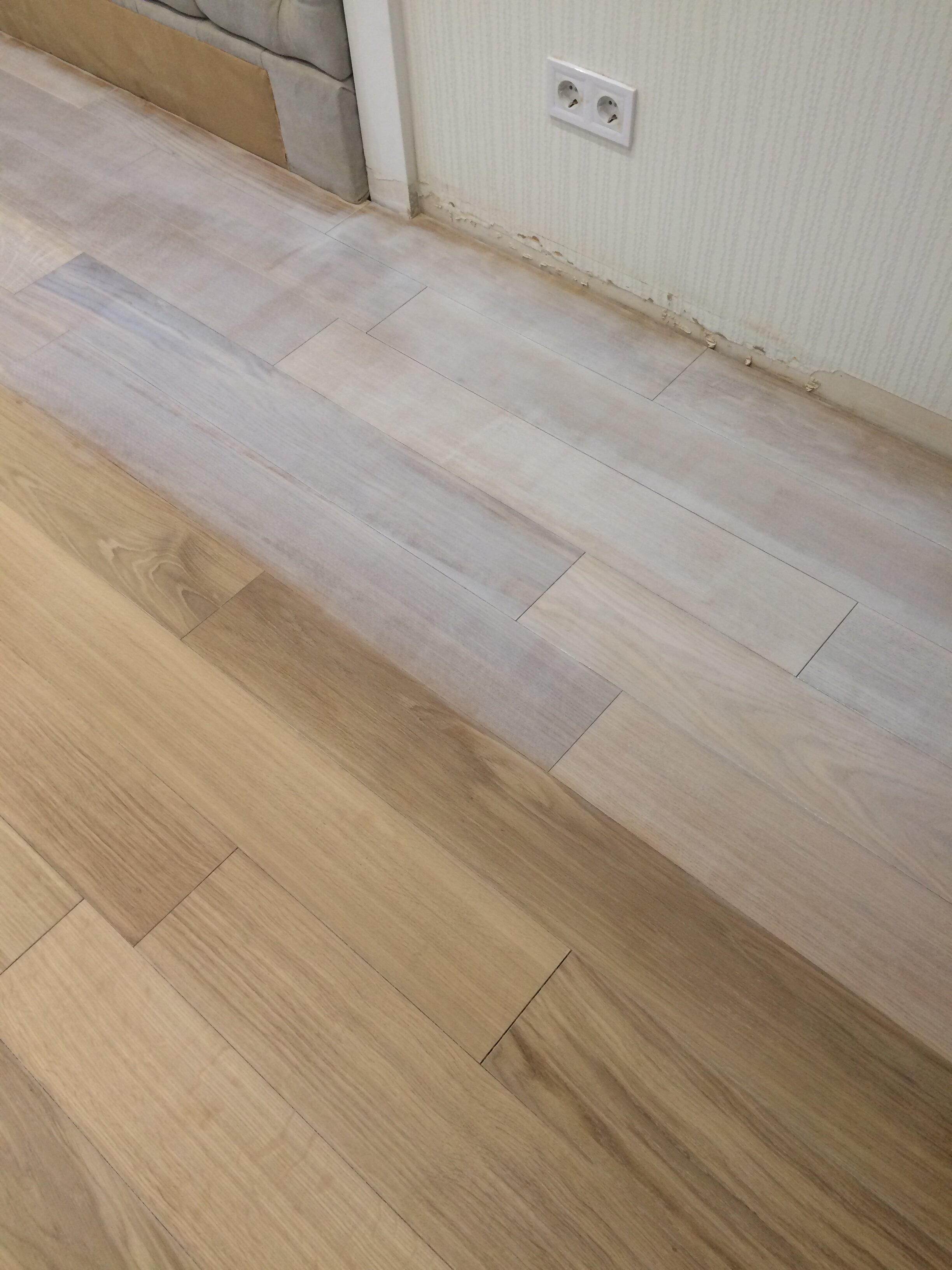

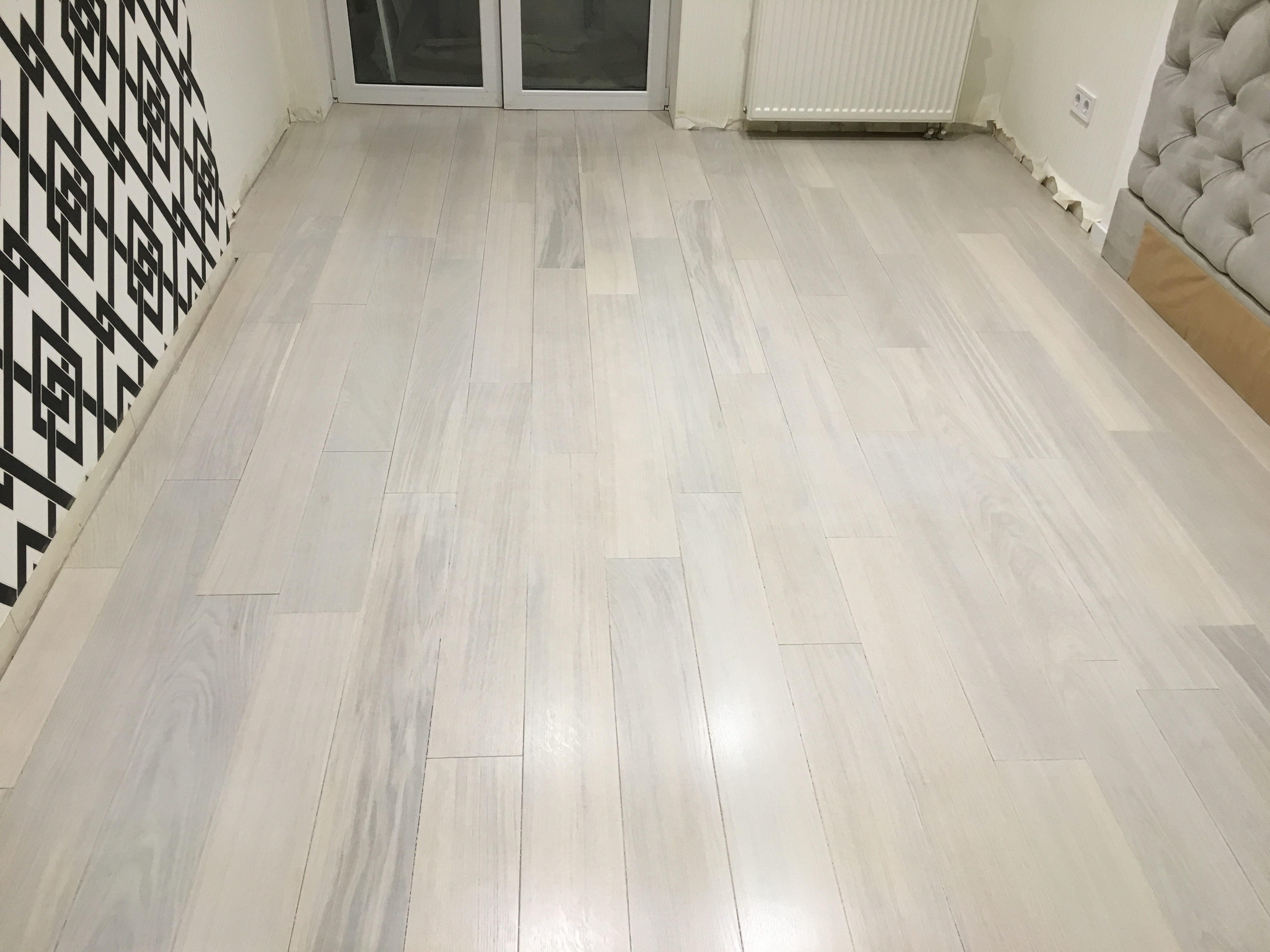

В продолжение предыдущей проблемы, хочу выложить отчёт о решении проблемы компанией Вудхарт. Применяли Палманн. Компания все сделала за свой счёт . Спасибо )
Отличный продукт и применяется и выглядит отлично! А что именно применяли? 333-колор или Мэджик Оил 2к колор?
Закрывали ли сверху б/ц ?
Приносим еще раз свои извинения за ситуацию, рады, что вы довольны финальным результатом, пусть служит долго. Счастья, здоровья, с наступающим!)

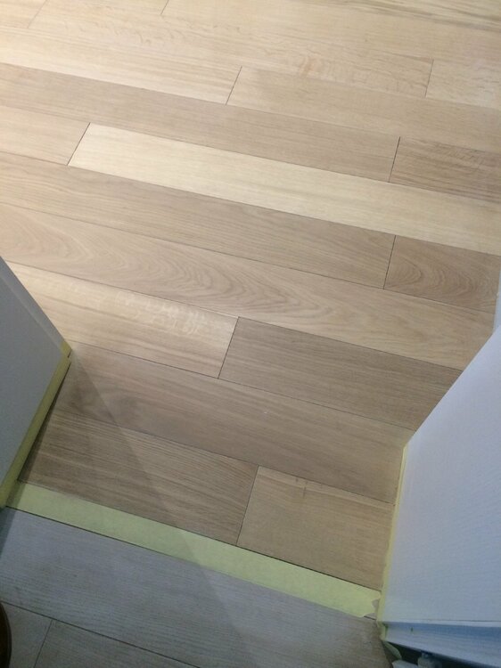

А это нормально что стыки так отчётливо видны? Или просто фото такое? :unknown:
