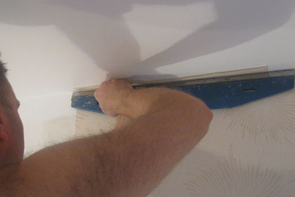

Вы выравниваете под правило в идеальную плоскость,если потолок ровный,например монолит,я тоже делаю так,а если он имеет уклоны,то у Вас плоскость тоже провёрнута,или Вы используете маяки?
Технология в общем такая
Разметка
Штукатурка
крупнее
так я этот шов потом унифлотом с сеточкой заделываю.
не надо так делать

На самом деле за уровнем потолка можно не следить. 99% людей на глаз не могут увидеть завал на потолке до 15 мм. Я в том числе. Я знаю только одного человека который видит глазом более 2-х мм на 3-х метрах отклонение от стены и он у меня работает, (я вижу только 5 мм). Потолок не пол и уровень там особой роли не играет.
gospel,я же конкректно написал,что заделываю унифлотом только при отсутствии багета,так сейчас заказчикам больше нравиться,при таком угле

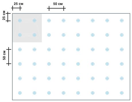

Интересный у Вас способ,а не пробовали грибки в уровень по лазеру выставить?Вообще ляля бы вышло.
Уклоны потолка очень хорошо обои с горизонтальным рисунком подчёркивают,а ещё карнизы и верхнии откосы оконные помагают.
Я тут прикинул,если сложить время забивания грибков и их стоимость с временем натирания моих,и полным отсутствием стоимости,а также взять во внимание идеально ровный потолок при натёртых маяках,то сравнение будет не в пользу грибков.Попробуйте сделать один потолок по моей методе,при Вашем способе нанесения это будет вообще супер.

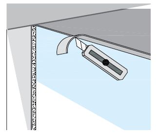

Если будут усадочные процессы, то унифлотом ты дом не удержищь, а сетка подорвет все вокруг себя, будет только хуже. Унифлот дает жесткое соединение, а нам нужно эластичное. Делаешь руст и заполняешь его акрилом. Это спасет от трещин и на акрил краска нормально ложится.
у меня такого лазера нет.
Вот он красавец.
PrecisionCross-Laser 10 RX
Да мы и маяки сейчас не делаем, просто наносим на потолок, выравниваем правилом, потом приставляем уровень и "стягиваем" раствор туда где слой должен быть толще. Если перепады большие, то можно за день до этого марки из раствора поставить и уровнем придавить, чтобы видеть где какой толщины слой нужно разбрызгивать.

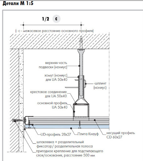

Это правда не штукатурка, но смысл понятен. Разделительная планка удаляется, для того чтобы не было жесткого соединения стена - потолок

При больших перепадах(как в принципе и со стенами) заказчику экономически выгоднее гипсокартон использовать...
По своим физическим и гигиеническим свойствам гипсокартон идеально подходит для жилых помещений. Он экологически чист, не содержит токсичных компонентов и не оказывает вредного воздействия на окружающую среду, что подтверждают гигиенические и радиационные сертификаты. Он энергосберегающий, электрически нейтральный материал, обладающий еще и хорошими звукоизоляционными свойствами. Негорючий и огнестойкий. Следует отметить, что гипсокартон «дышит», то есть поглощает влагу при ее избытке в воздухе и отдает ее, если воздух слишком сухой. Это очень важное, можно сказать, неоценимое качество материала, применяемого внутри помещения. С такими стенами нам легче дышится. Плюс он имеет кислотность, аналогичную кислотности человеческой кожи. Последние два свойства позволяют гипсокартону регулировать микроклимат помещений естественным путем и в значительной степени способствовать созданию гармоничной атмосферы.
Специалисты ценят этот материал еще и за великолепные технологические свойства. Гипсокартонные конструкции, благодаря своей относительно малой массе, незаменимы в зданиях, где должна быть ограничена нагрузка на перекрытие (старые реконструируемые здания), а также там, где невозможно применение традиционной отделки (дома с деревянными перегородками, перекрытиями, штукатурка «дранка»).
При его использовании исключаются неудобные «мокрые» процессы, создающие на объекте некомфортные условия, значительно возрастает производительность труда, а значит, экономится время уборки. Проводя в квартире или офисе ремонт с использованием гипсокартона, вы избежите строительного мусора и грязи.
К несомненным достоинствам гипсокартона также относится и то, что он легко поддаются резанию. Ему можно придать изогнутую форму, используя лекала и специальную технологию (намачивание, нанесение надрезов перпендикулярно направлению сгиба).
Главный недостаток этого материала в том, что он довольно хрупкий, поэтому следует соблюдать осторожность при транспортировке и монтаже. Гипсокартон портится от воздействия влаги, поэтому может применяться только в сухих помещениях.
