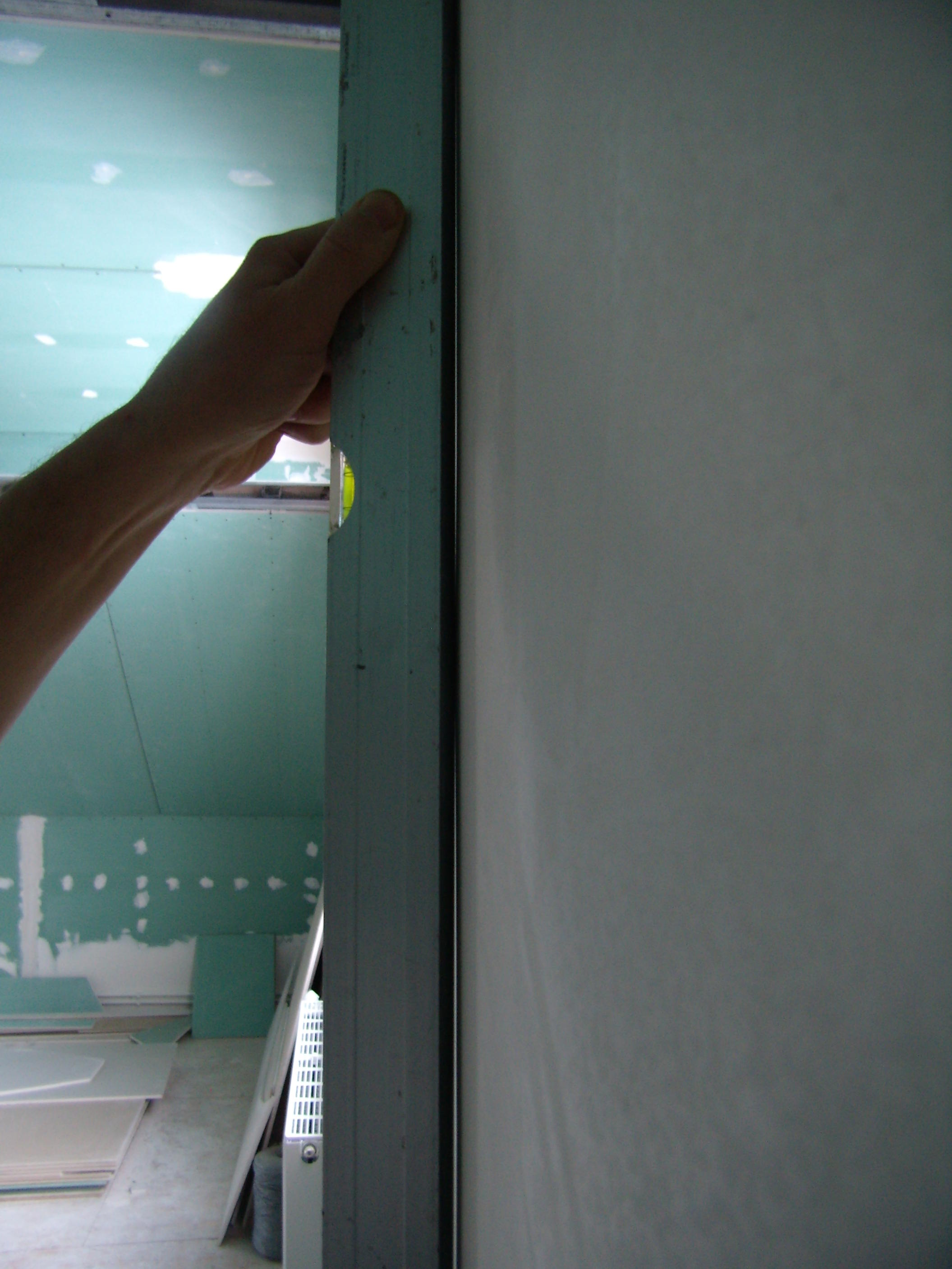

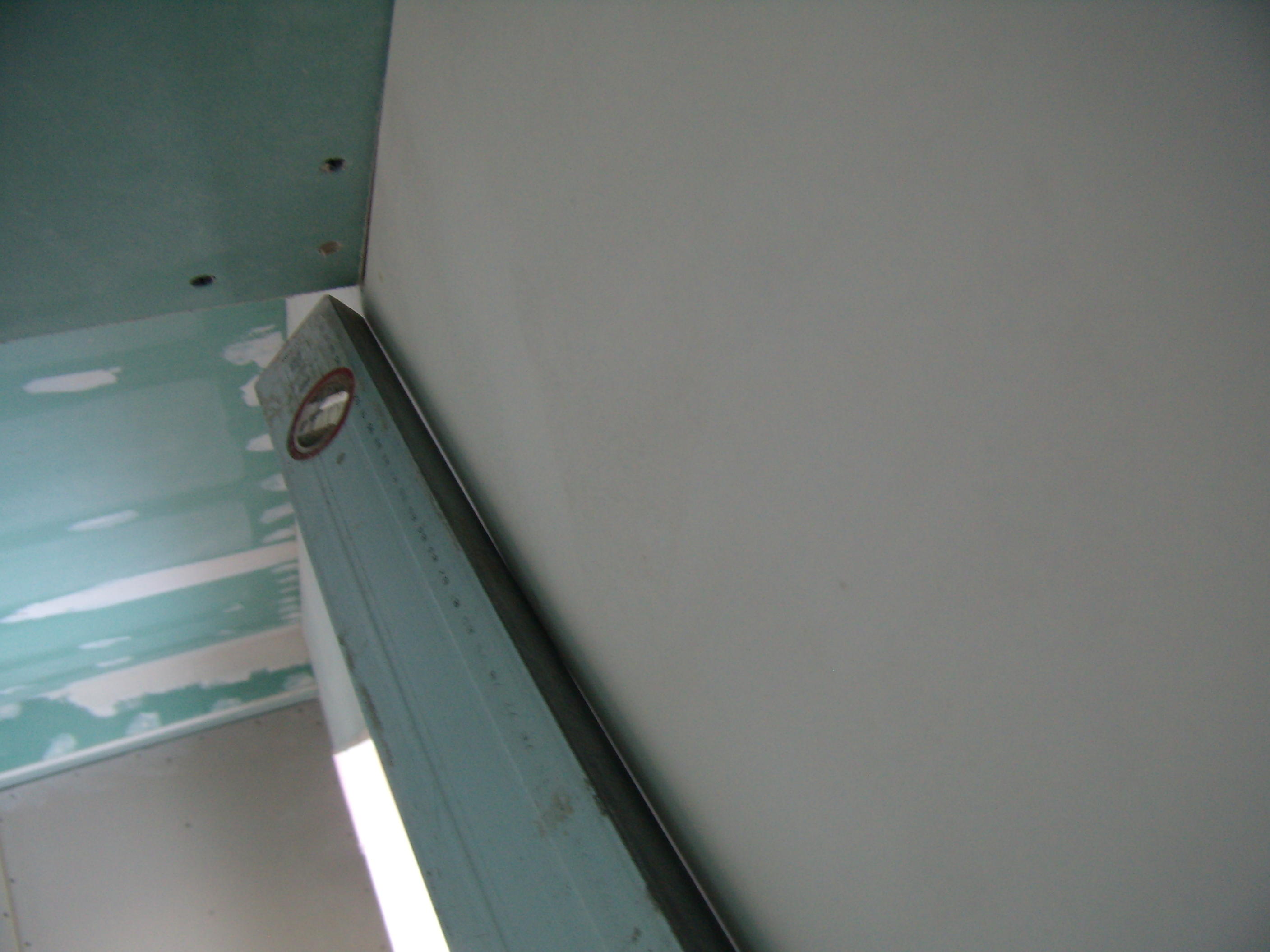

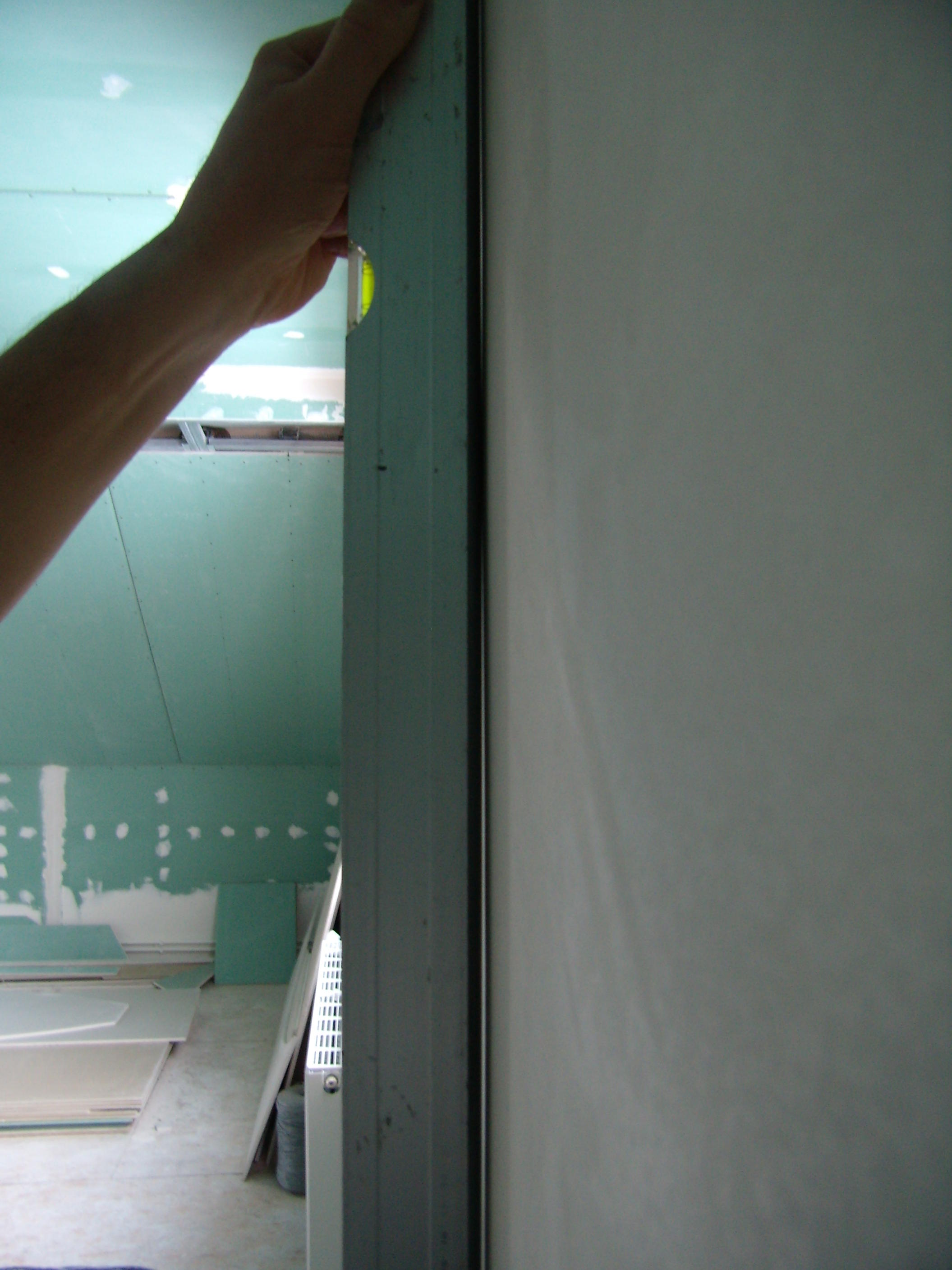

С начала с помощью уровня находим самую нижнюю точку потолка,от неё и танцуем.Шурупы вкручиваються в одну линию на ширину пролёта правила,как при обычной штукатурке.Если комната большая,то вкручиваються только 4 шурупа по углам,а головки остальных выставляються по натянутой между ними нитке.Далее между шурупов накладываем горкой с избытком шпаклёвку[ATTACH]43309[/ATTACH][ATTACH]43310[/ATTACH].Отрезаем тонкую полосочку малярного целофана,чуть шире ширины шпаклёвки и прикладываем к ней.Далее берём правило,и вминаем его в шпаклёвку поступательными движениями вдоль,пока оно не сядет на 2 шурупа.[ATTACH]43311[/ATTACH][ATTACH]43312[/ATTACH][ATTACH]43313[/ATTACH].Далее снимаем целофан и аккуратно убираем с боков лишнюю шпаклёвку.Маяк готов.[ATTACH]43314[/ATTACH]
А я делаю маяки почти также только вместо целофана ложится полоса отрезаная от стартовой полосыpolosa.jpg для пл. вагонки (или уголок пластиковый розпущеный вдоль на полосы) и ее уже убирать ненада и правило по ней скользит харашо.А после штукатурки етот маяк с легкостью выдергуется,и толщина у него никакая.Кстате и на стены тоже такие маяки можна ставить.
