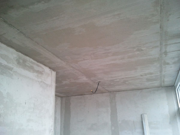

какая цементная или известково-цементная смесь подходит для оштукатуривания потолка? нужно что-то делать с холодным балконом. слой штукатурки ожидается 0-3 см.
никто по натертым маякам цементными смесями не штукатурил?

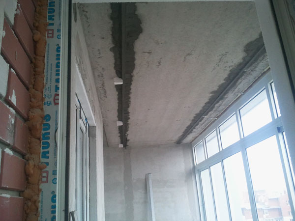

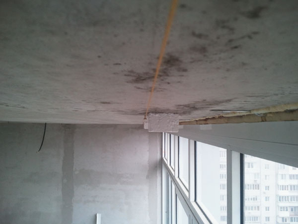

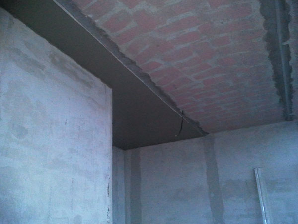

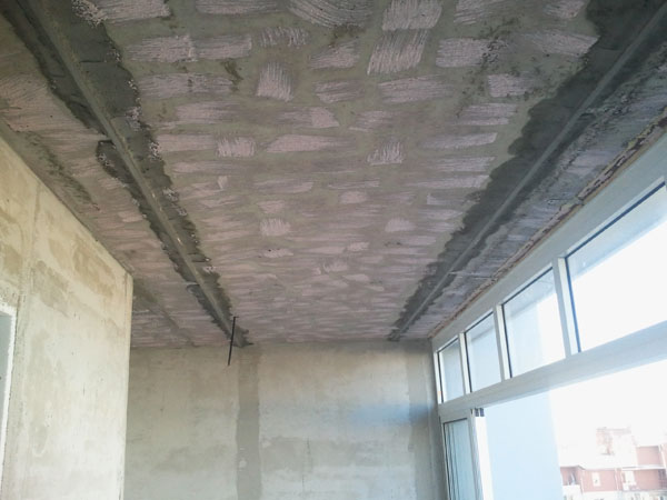

забыл отчитаться про свой холодный балкон, где гипсом нельзя выравнивать. :)
маяки силтек Р-11 (потому что твердая), штукатурка ферозит 270 (потому что типа теплая/легкая: 15 кг мешок), грунтовка церезит ст-17 + ферозит "бетонконтакт".
пенопласт на потолке - чтобы правило при натирании маяков не съезжало. :)
бетонконтакт не сплошняком, чтобы штукатурка могла зацепиться за него при нанесении, а после высыхания цеплялась если не за него, то рядом с ним (а то ходят легенды, что некоторые смеси отслаивают некоторые бетонконтакты от бетона, вместе с собой). :)
готовый потолок пятнами, потому что счесывалось лишнее правилом. так что просветы под двухметровым правилом если и есть кое-где, то до миллиметра (все равно потом шпаклевать).
два месяца прошло. ни отслоений, ни трещин нет, несмотря на "жару" и "морозы".
я доволен.

Элементарный эксперимент: возьмите стальной лист и сделайте на него набрызг. На следующий день сметите его веником. Практически то же самое - по глянцевому конструктивному бетону (провибрированному, из-под ламинированной опалубки). Сметите его шпателем.
Помажьте это же дело бетоконтактом и сравните результат.
Почти такого же эффекта можно добиться с применением Адипласта, но это - к Пропеллеру.
Меня, на самом деле, заинтересовало как можно было оторвать бетоконтакт, что для предотвращения этого наносили его полосами? Кто Вам такое сказал? Неправильное основание - я понимаю. Не дали полимеризоваться - я понимаю. Нанесли на миллиметровый слой пыли - тоже понимаю. Но при чем тут бетоконтакт? Оторвала штукатурка - не понимаю.
