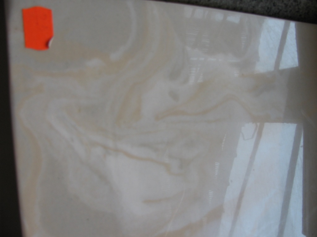

Також непорадувало те, що на малюнках і реальних взірцях мармурові малюнки виглядають ще куди не йшло. А на готових виробах, ІМХО, можуть получитись потворні:
(%D1%81%D1%81%D1%8B%D0%BB%D0%BA%D0%B0%20%D0%BD%D0%B0%20%D0%B8%D0%B7%D0%BE%D0%B1%D1%80%D0%B0%D0%B6%D0%B5%D0%BD%D0%B8%D0%B5%20%D1%83%D1%81%D1%82%D0%B0%D1%80%D0%B5%D0%BB%D0%B0)(%D1%81%D1%81%D1%8B%D0%BB%D0%BA%D0%B0%20%D0%BD%D0%B0%20%D0%B8%D0%B7%D0%BE%D0%B1%D1%80%D0%B0%D0%B6%D0%B5%D0%BD%D0%B8%D0%B5%20%D1%83%D1%81%D1%82%D0%B0%D1%80%D0%B5%D0%BB%D0%B0)
Знайшов в одного із виробників щось з більш-менш ніжним мармуровим малюнком

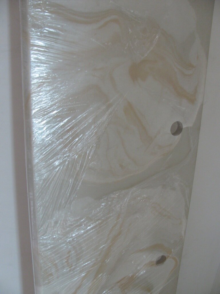

Забрав на прошлому тижні підвіконник.
IMG_5351_S.thumb.jpg.e7ff8f707665511d8546806a485650d4.jpgIMG_5352_S.thumb.jpg.1c6625a0cf3d52d27e325d78a9f210ab.jpg
Просив щоб малюнок не получався зеброю і не був строго повздовжній. Зробили завитушки, але як на мене, всерівно по рахітськи. Мабуть, щоб отримати бажаний малюнок, треба бути присутнім на ивробництві під час заливання... :) Ну зате хоч відтінки такі як хотіли.

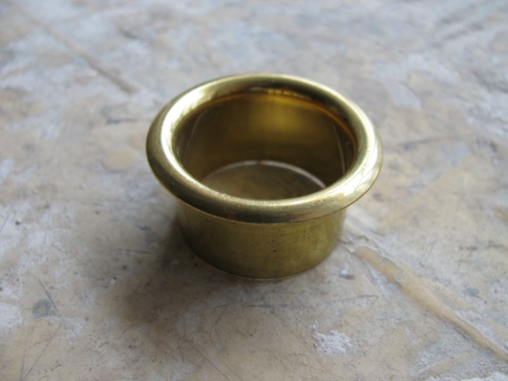

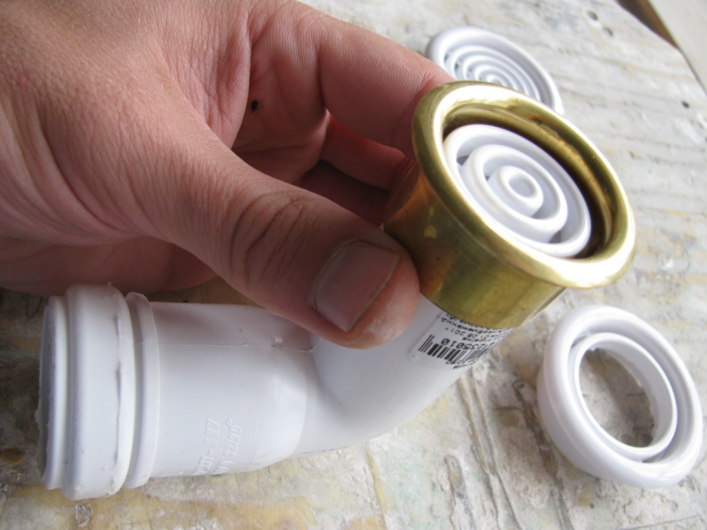

Для оформлення вентотворів купив вот такі латунні вставки
в які гарно заходить труба 32-ка.
Щоб не залишати зіяючі дири, думаю дооформим отвори решітками із звичайних пластмасових вентрешіток. Готовий "вузол" буде виглядати щось назразок цього
Приміряєм
Залишилась непроста задачка встановити підвіконник зі всим цим добром (трубками)
