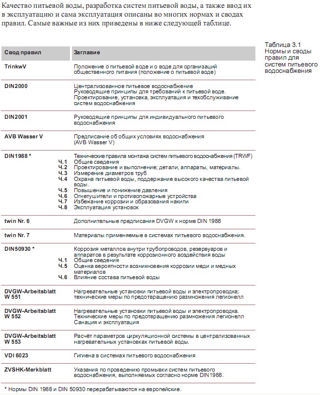

  • В приложении к этому сообщению есть руководство-исследование "Медь в питьевом водоснабжении" (перевод с немецкого одноименной брошюры Немецкого института меди (DKI)). Чтение нудное, но весьма полезное для интересующихся вопросом трубопроводов из меди в водоснабжении.В том числе, там описаны попытки определения "вкусовых порогов" для меди в воде...
  • Также, в другом приложении, таблица с немецкими нормами, которыми регулируется использование меди в питьевом водоснабжении на сегодня. Из книги о меди, выпущенной компанией KME:

Отличная подборка, но к книгам, которые издают производители меди есть определенное недоверие. Обычно издается полуправда, думаю надо копать дальше :)
