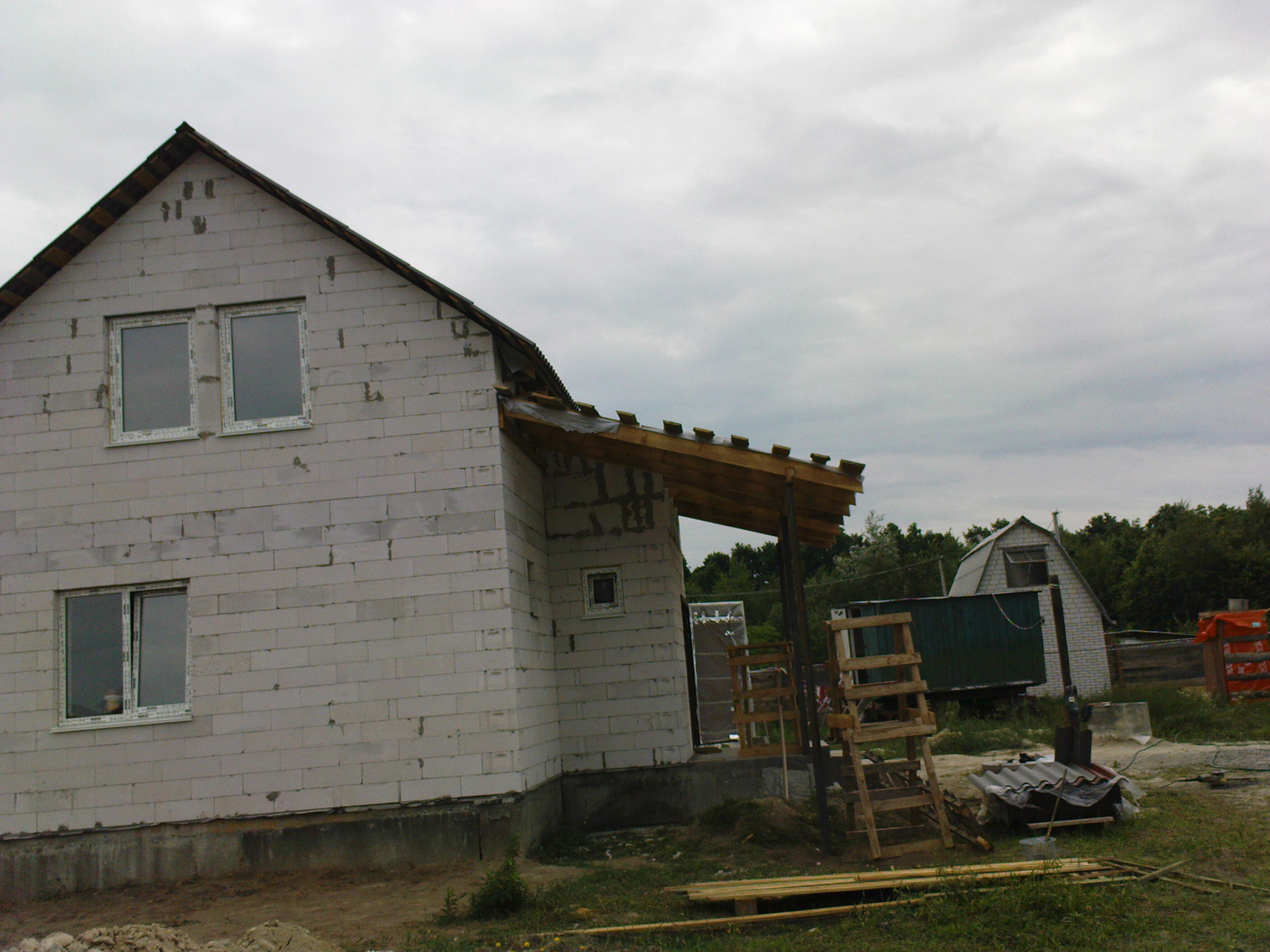

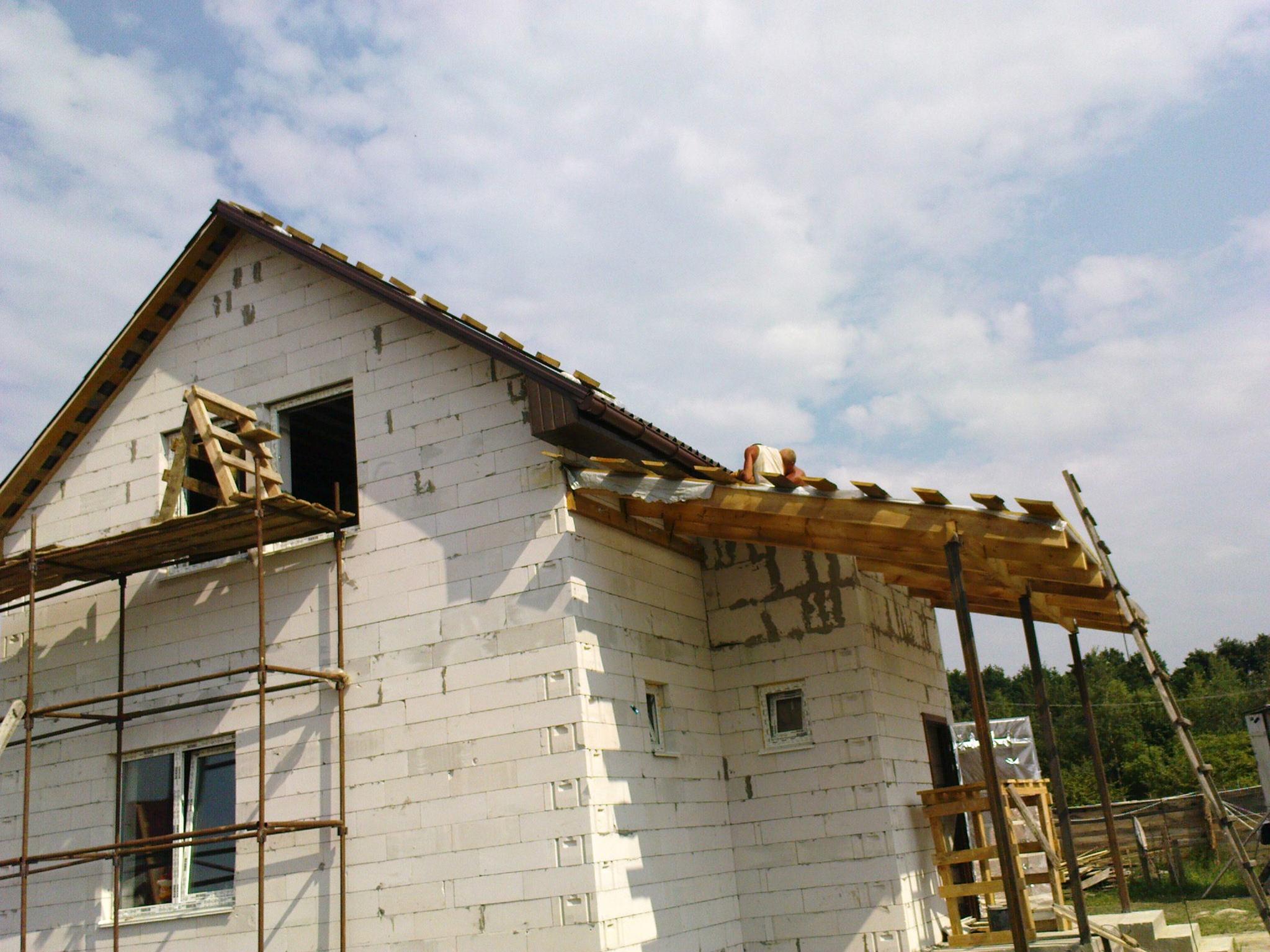

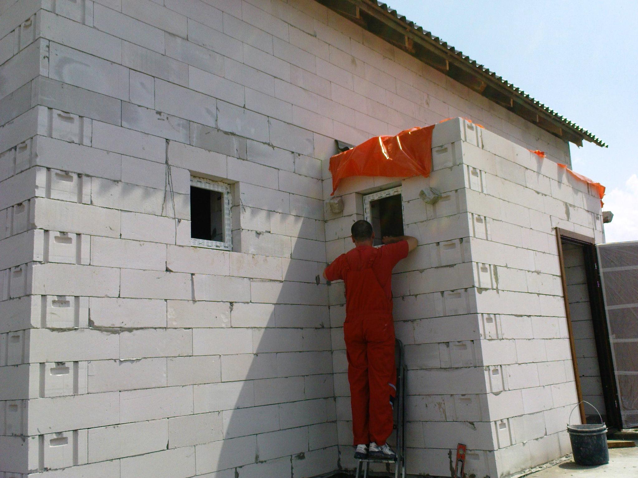

Вот такой нарисовался скат над входом + веранда. Только вот не знаю как правельней подшить... Либо в горизонте, либо в том угле, что получился? Склоняюсь к горизонту:)

Внимание! Подшивать не так важно, как пришить эту пристройку к дому! Судя по фото п. #214 связки нет, снег может запросто оторвать и скат, и вход, и веранду.:shock:
:D Где связки нет? Чего связки нет?... Сначала думаем (если чего то не понятно - спрашиваем), а после высказываем своё мнение...
«Где связки нет?» - Связки нет пристройки с домом, стропилкой, фундаментом.
«Чего связки нет?» – это вопрос Вам.
Думаю – не помешало (хотя бы) снегозадержание, чтоб после не было беды… И только с наилучшими пожеланиями!
Почитайте мою ветку сначала и посмотрите тут: www.stroimdom.com.ua/forum/showthread.php?t=33276&page=3 в частности пост №44... Посмотрели? Счего вы взяли, что это пристройка?
В #22 #23 видел, как устроен фундамент, в постах #92 (ф5), #109 (ф3) как устроен армопояс, точнее его отсутствие над входным тамбуром, привязка стропилки ската вызвала сомнение, снегозадержателей или их креплений на основной крыше не увидел.… По этому и обратил Ваше внимание.:O:
Если у Вас эта конструкция рассчитана и ей не угрожают сходы снега – снимаю шляпу! :pardon:

Спасибо!... Не буду расписывать всё по буквам, но поверьте, конструкция действительно более чем надёжная, а снегозадержатели поставим.

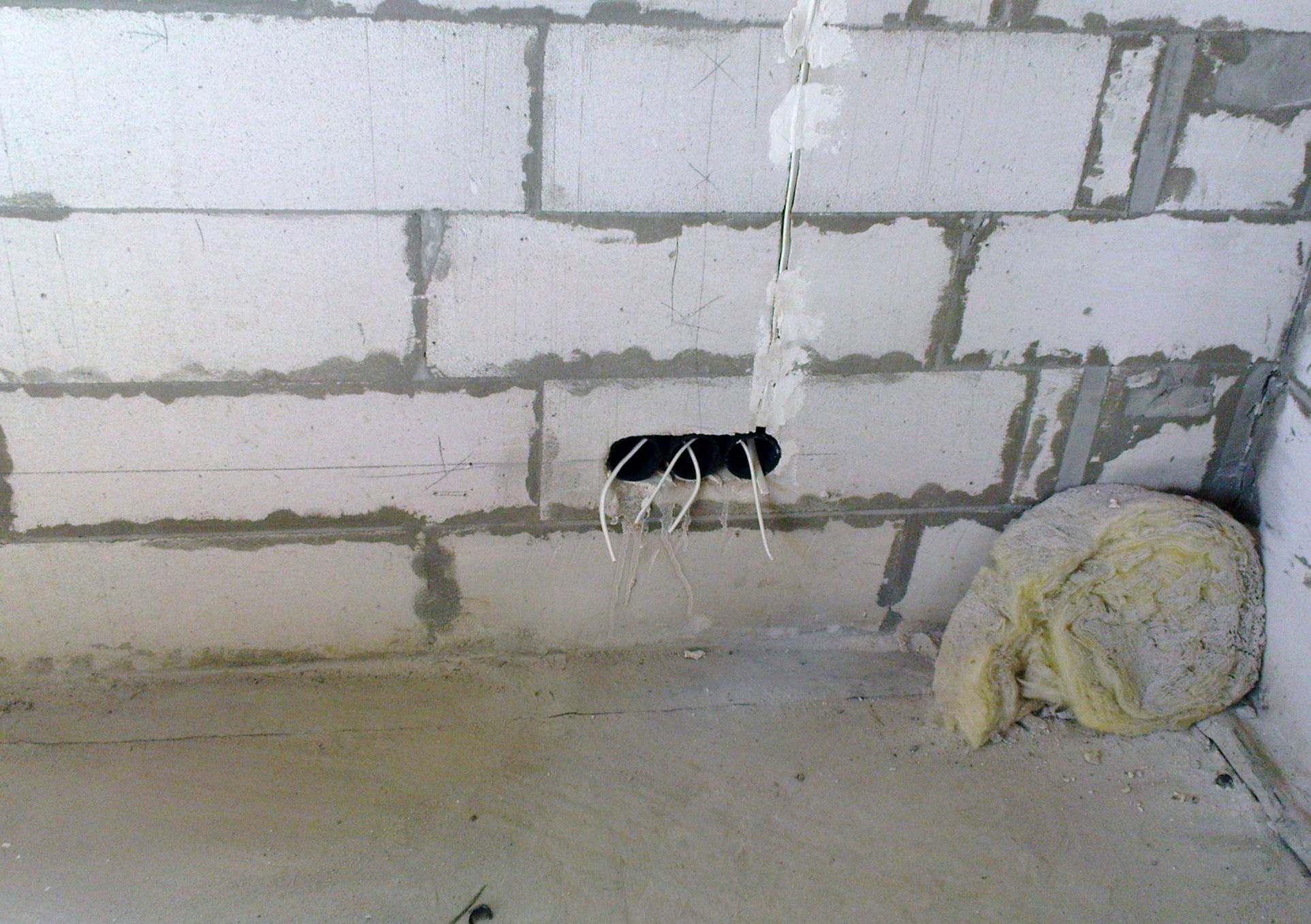

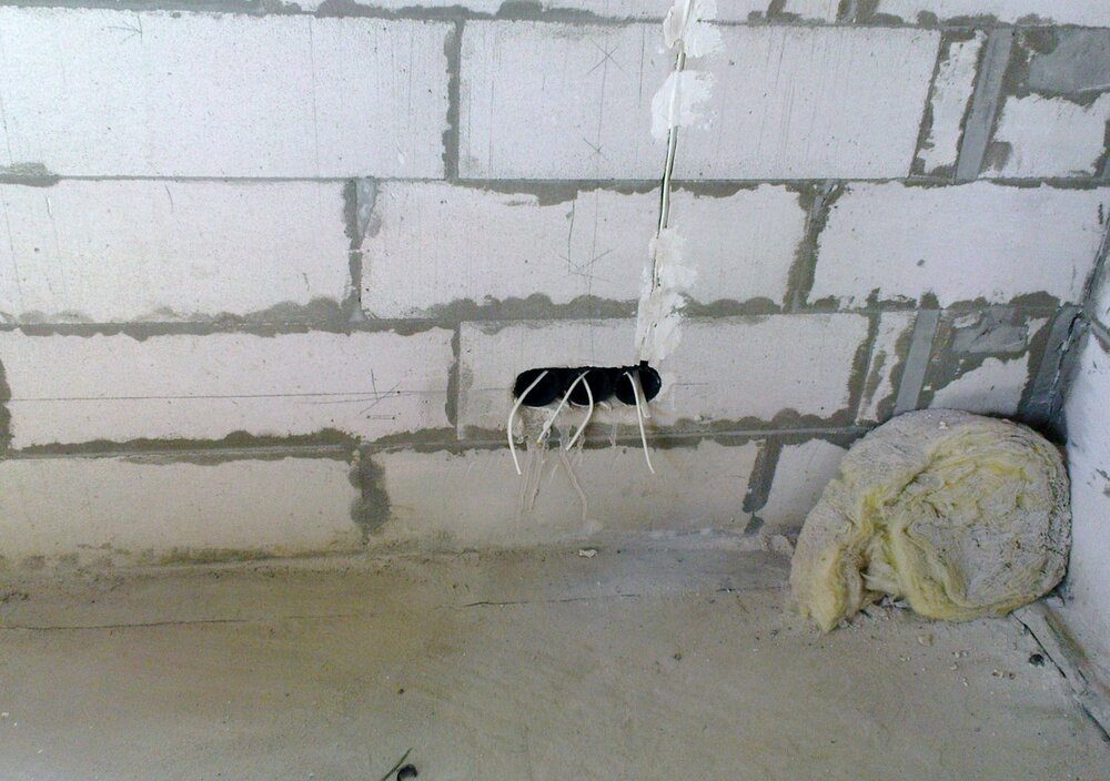

Сегодня привезли материялы по отоплению, канализации и вотопроводу, подшиваем крышу и устанавливаем водосточку, ну и занялись разводкой электрики и слаботочки.

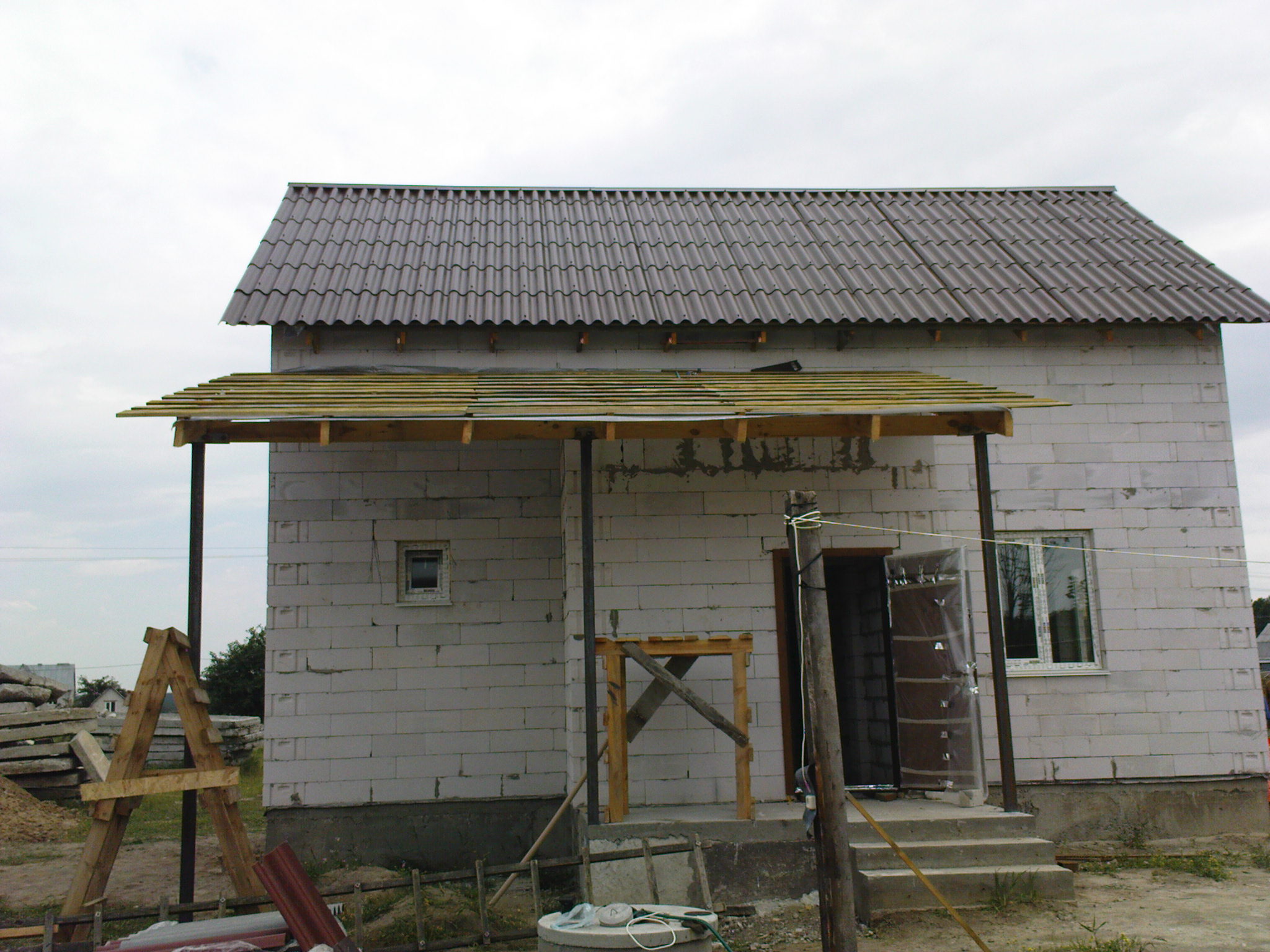

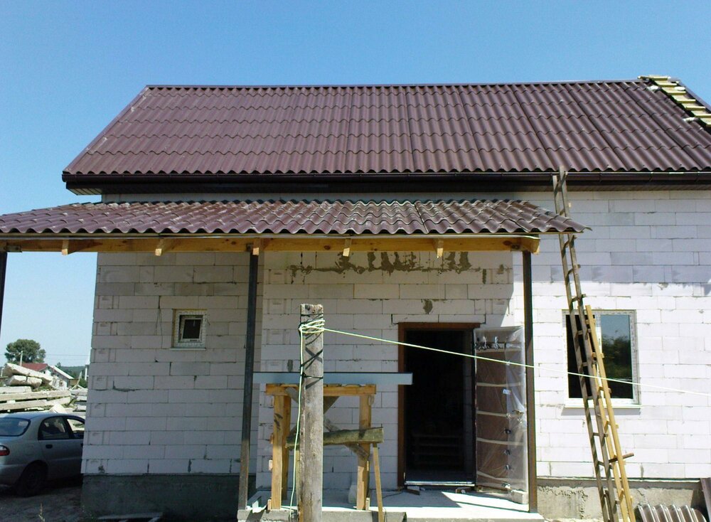

Почти закончили разводку по электрике и подшивку основной крыши, накрыли скат над верандой.

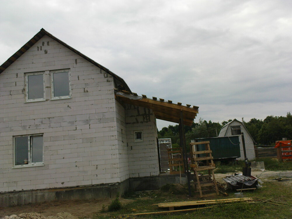

Если нетрудно - расскажите как крепили к стене стропильную систему крыши веранды. Судя по фото закладные для крепления крыши веранды не закладывали. Я интересуюсь не из праздного любопытства, просто мне скоро нужно будет подымать мансарду - вот и думаю как крепить крышу веранды со стеной, может лучше сразу заложить закладные.

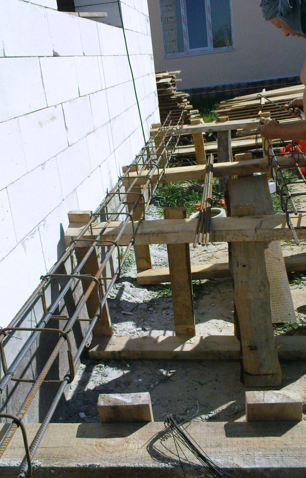

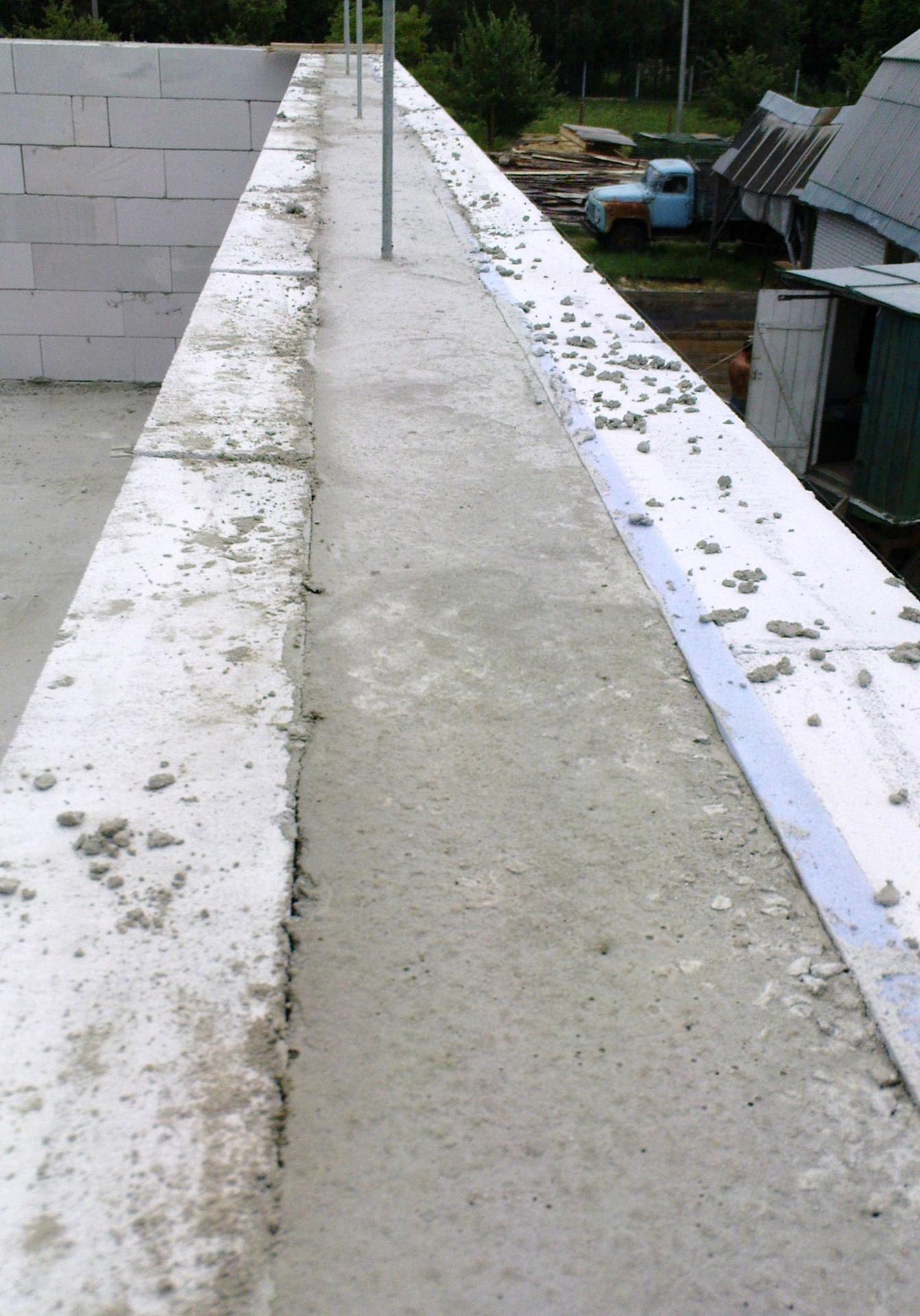

И второй вопрос по поводу армопояса, который перед крышей. Какая арматура, сколько нитей, какой размер?

По всей длинне ската (6м.) я закрепил шпильками брус 150х50 (буром насквозь стену и изнутри пластина на три ряда блоков, незабыв про антисептик и гидроизоляцию)а стропила как у всех: зарезал пятки и закрепил скобами.
Про армопояс (венец)для мауэрлата: у меня тощина стен 375мм. с наружной(утеплив экструдированным пенополистиролом 20мм.) и внутренней стороны я продолжил кладку газоблоком толщиной по 10 мм. Это получилась опалубка, во внутрь 10-ка арматура в 4 ряда и связал п-образной катанкой.
А вот эти анкера (или шпильки) которые торчат из армопояса просто замурованы или приварены к армопоясу?
Высота армопояса -20?
Не вкоем случаи не варить к арматуре! К шпилькам привариваем любую "пятку" и просто закладываем в бетон.
мы тоже к арматуре не крепили , но про "пятку" не подумали.
мы ставили с шагом 1200мм а у вас какой шаг шпилек?
А зачем так часто? Точно не помню, длинна мауэрлата около 9,5м. было 4 шпильки, получается 2,37м. Т.е. в два раза реже чем у вас... но с пятками! А это главное:D
как сказал проектант крышы так и сделал , а вспомнил мы пятки не делали, но концы загибали. У нас длинна почти 13. Олег у вас отличный тепм, аж завидно немного. Молодцы!
