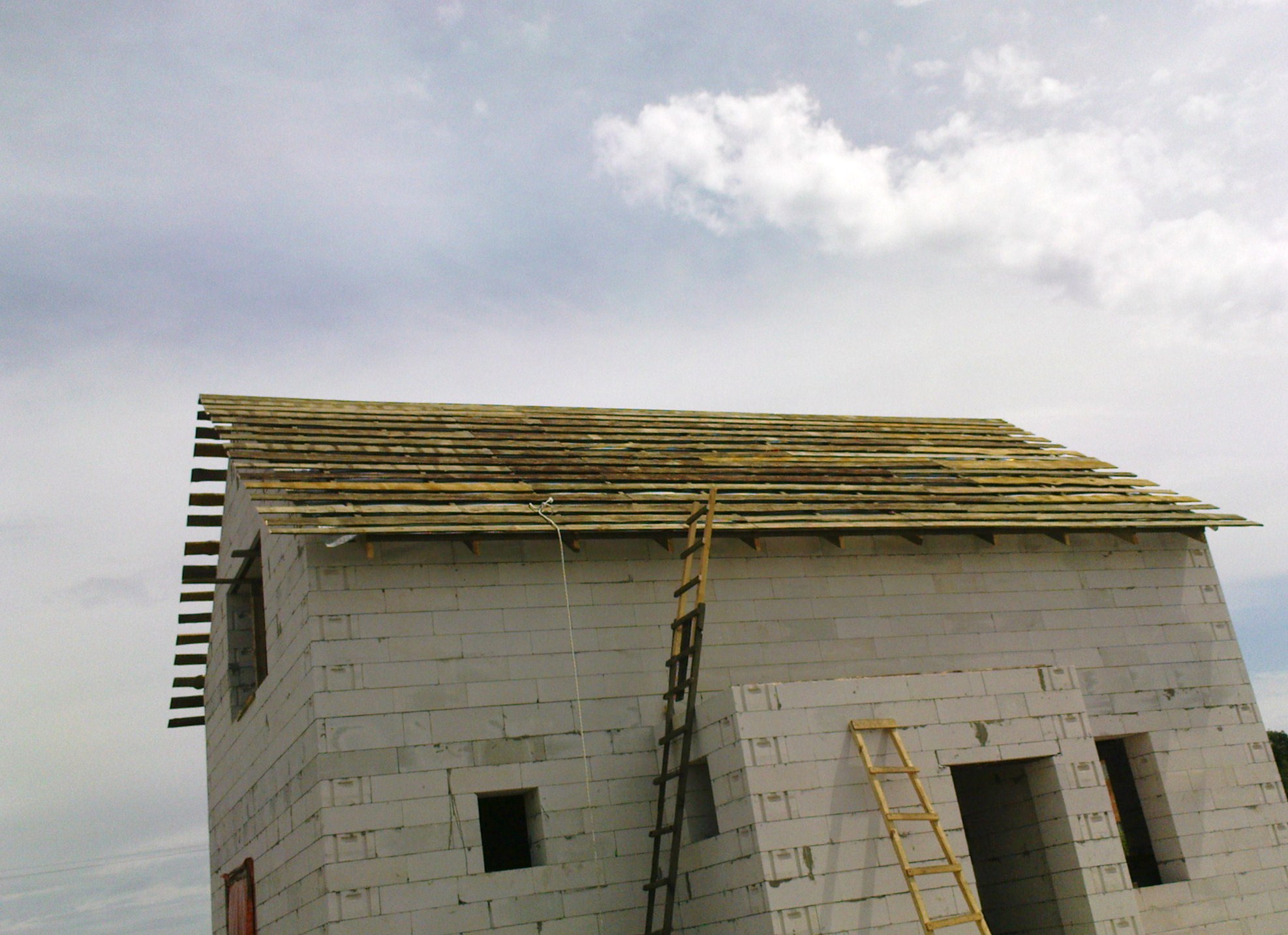

Два ската готовы к покрытию. Сегодня в Украинке купил "Экодах" и под него саморезы со шляпками , завтра привезут и начнёмс...
Кстати, может кто посоветует мне какую форму крыши придумать на "апендицит" с верандой? (на первом фото). Думаю в один скат до угла дома, но говорят, что заливать будет перед крыльцом:unknown:
Как это одним скатом до угла дома, если то как я понимаю, еще и организуется терасса в одном из углов - слева или справа от входа - то под одной крыщей это будет иметь неплохой вид. да и уличное барбкю к стене дома можно пристроить и вывести через крышу... но что-то все это радикальное изменение задуманного.
Вот именно, что терраса планируется увеличиваться и скат запланирован до угла дома (слева)... Нет барбекю, сдесь, просто терраса
ну тогда я вижу только один вариант - скат над террасой и входом с таким же углом как и основная крыша. Если б была прога что-б быстро нарисовать и показать, проилюстрировал бы мысль, а так долго в архикаде рисовать
С таким же углом, ксожалению не получится, так бы продолжил часть от основной крыши и всё, прийдётся угол менять.
тогда получится "шо попало". можно не продолжать а ниже сделать скат под таким же углом. какой угол крыши?

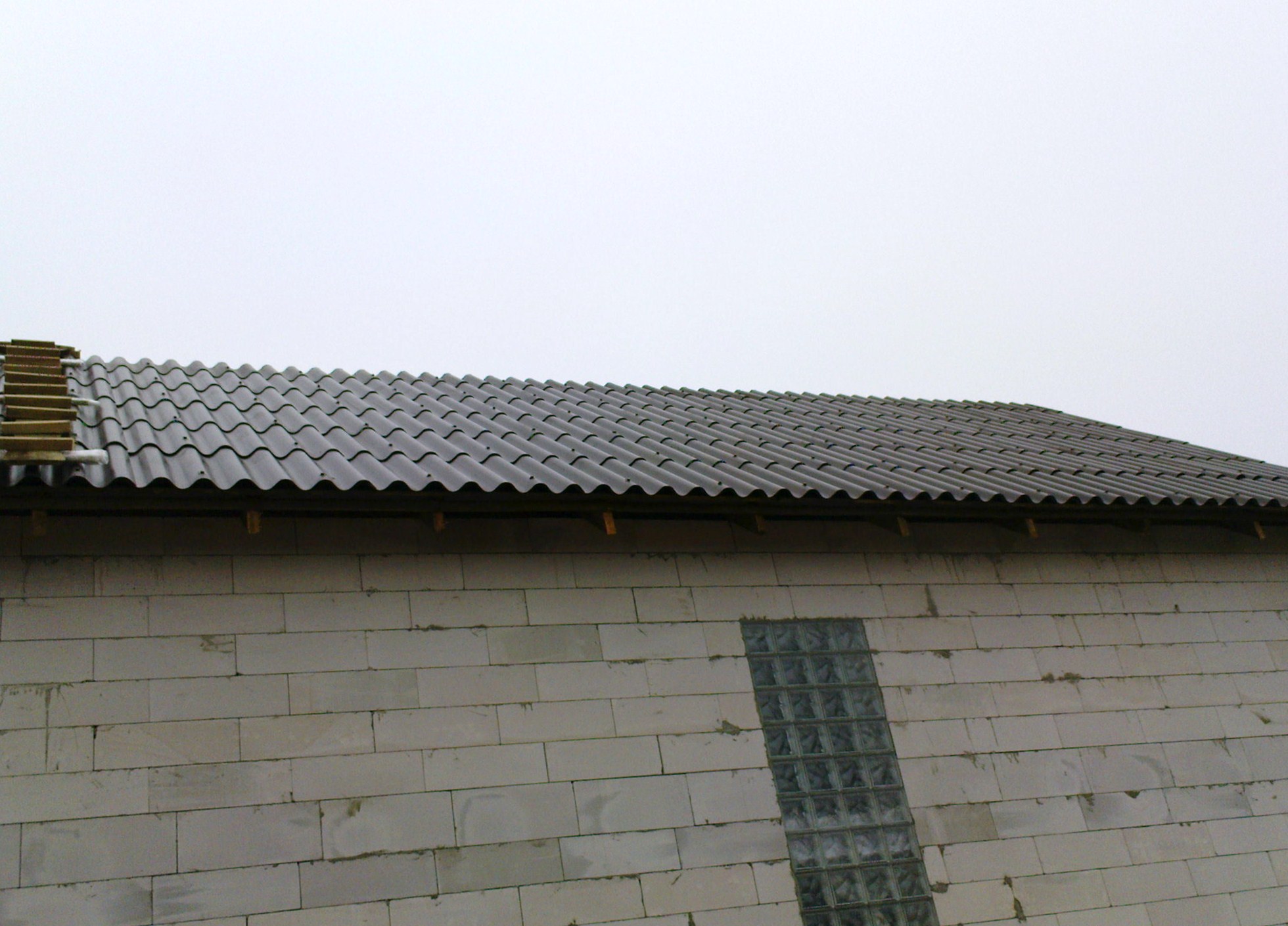

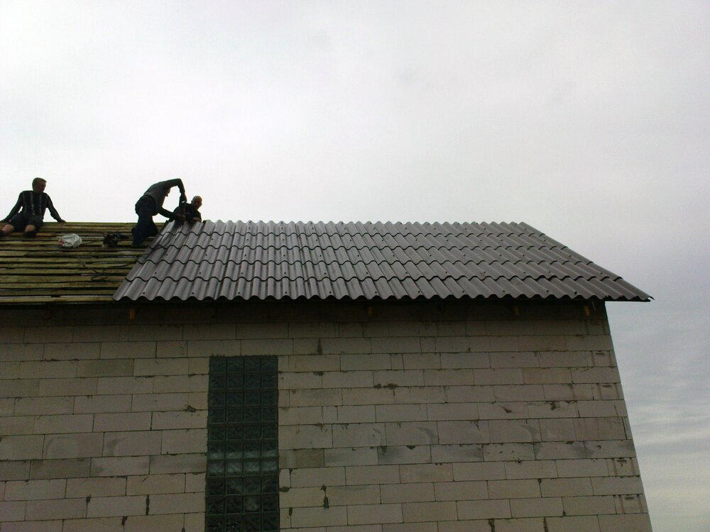

Сегодня приезжаю и вижу картину маслом (на фото):evil: Вчера ведь проинструктировал, распечатал фото, привёз брошуры от производителя с инструкциями и всякими тонкостями по укладке шифера, а они решили, что по своему будет лучше и экономичней. Теперь всё будут переделывать!
А что не так?
Ой, много. Если увеличите фото, то сразу видно. Вобщем нахлёст между рядами не 20 см., а в одном двадцать, во втором и следующих по 10 см. Саморезы в нижнем ряду внорме, а следующие захватывают только один лист, а не два и т.д.
Ага, вижу. Скажите саморезы идут фирменные? Я сам укладывал обычный шифер, так специалисты говорят, что лучше гвозди, так как они лучше работают на срез чем саморезы и дают возможность шиферу некоторую свободу при неизбежных подвижек дерева (и шифер не трескается).
Нет, нет, какие гвозди? Калёный и оцинкованый саморез 6х120мм. С оригинальной полипропиленовой шляпкой в цвет покрытия, и сначала сверлом отверстие с разницей в 0,5мм, а уж потом саморезом стягиваем к древесине, так, чтоб полипропиленовая шляпка на 1-2мм. прижалась к листу, т.е. лист на доли мм. в горизонтальной площади "свободен", а по вертикали зафиксирован, соответственно трещин не имеем в укладке и процессе эксплуатации... в теории:rolleyes:
Так они эту же черепицу будут укладывать? Или эта уйдет в историю?
Это точно! У своих всегда дороже, как-то получается )))
Значит мой случай исключение.
Нечего не уйдёт, просто теперь теже листы безасбестового шифера, а не черепицы, будут уложены "по науке".:)
