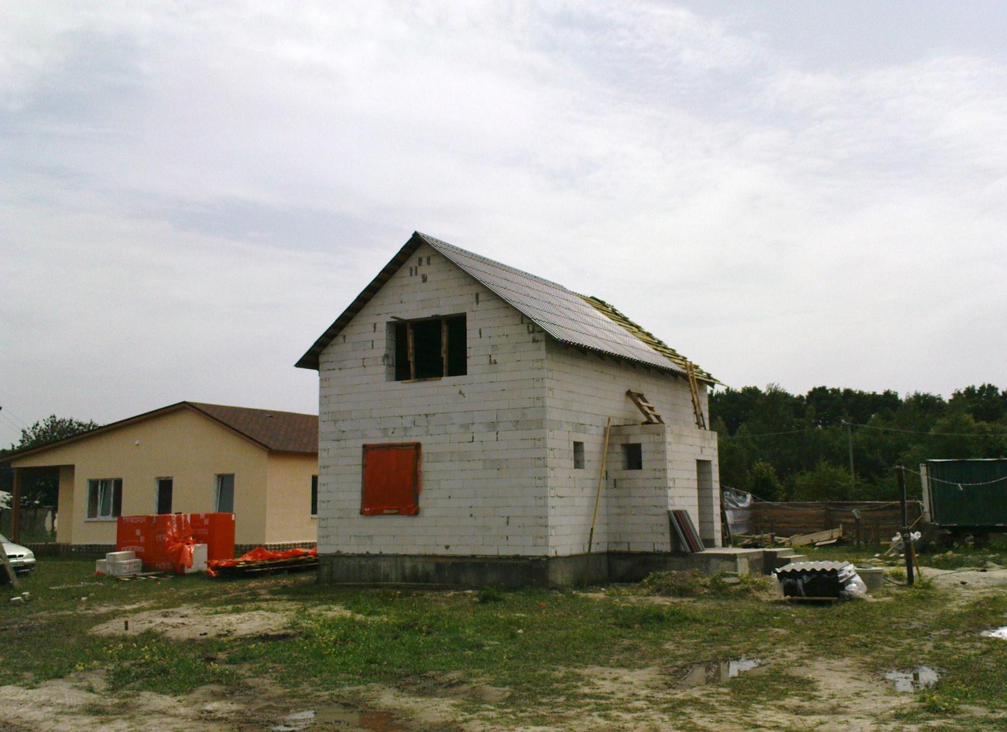

Сегодня утром осталось уложить четыре ряда и свет отключили до вечера:(... Ладно, значит займёмся мелкими недоделками.

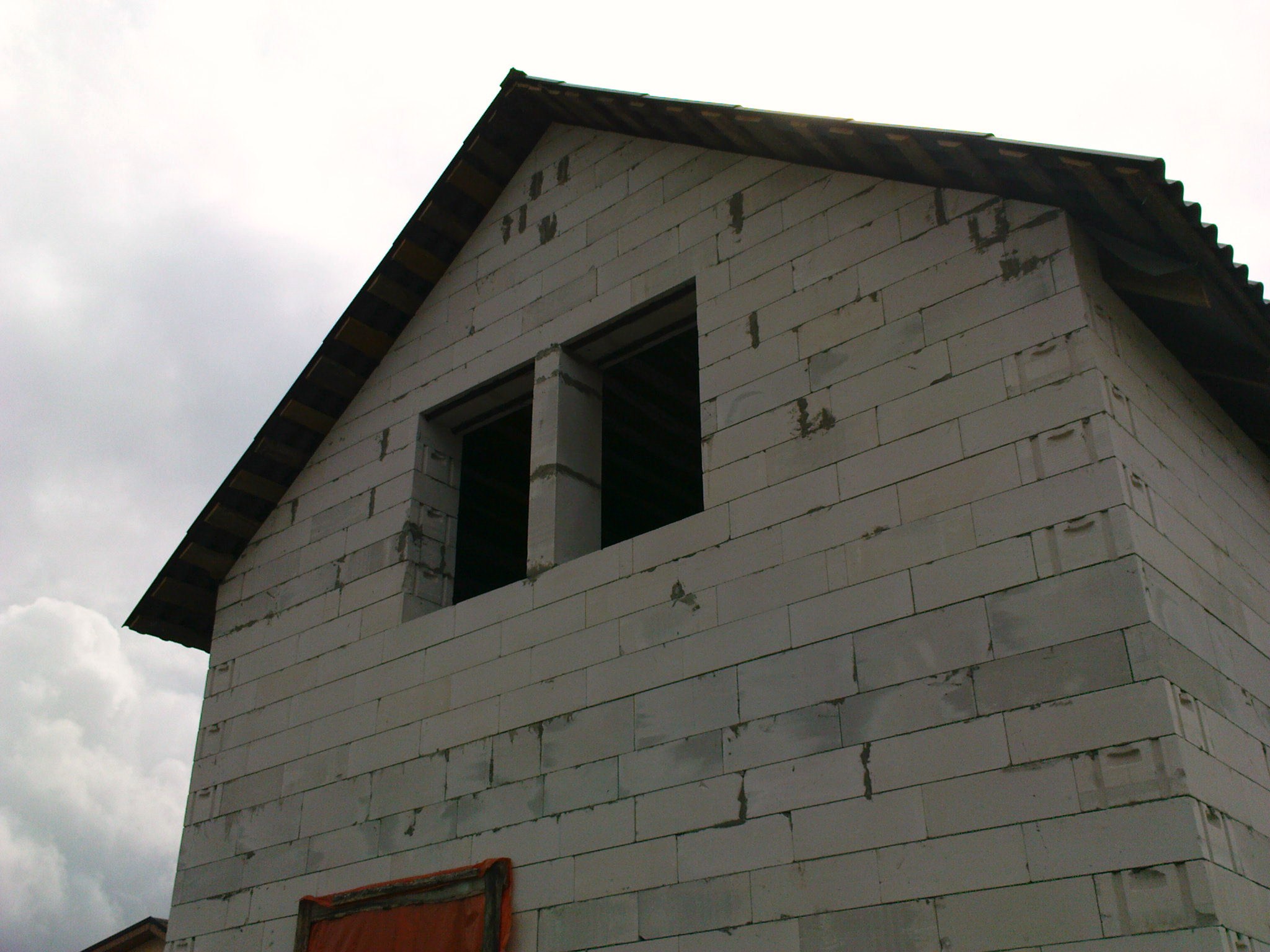

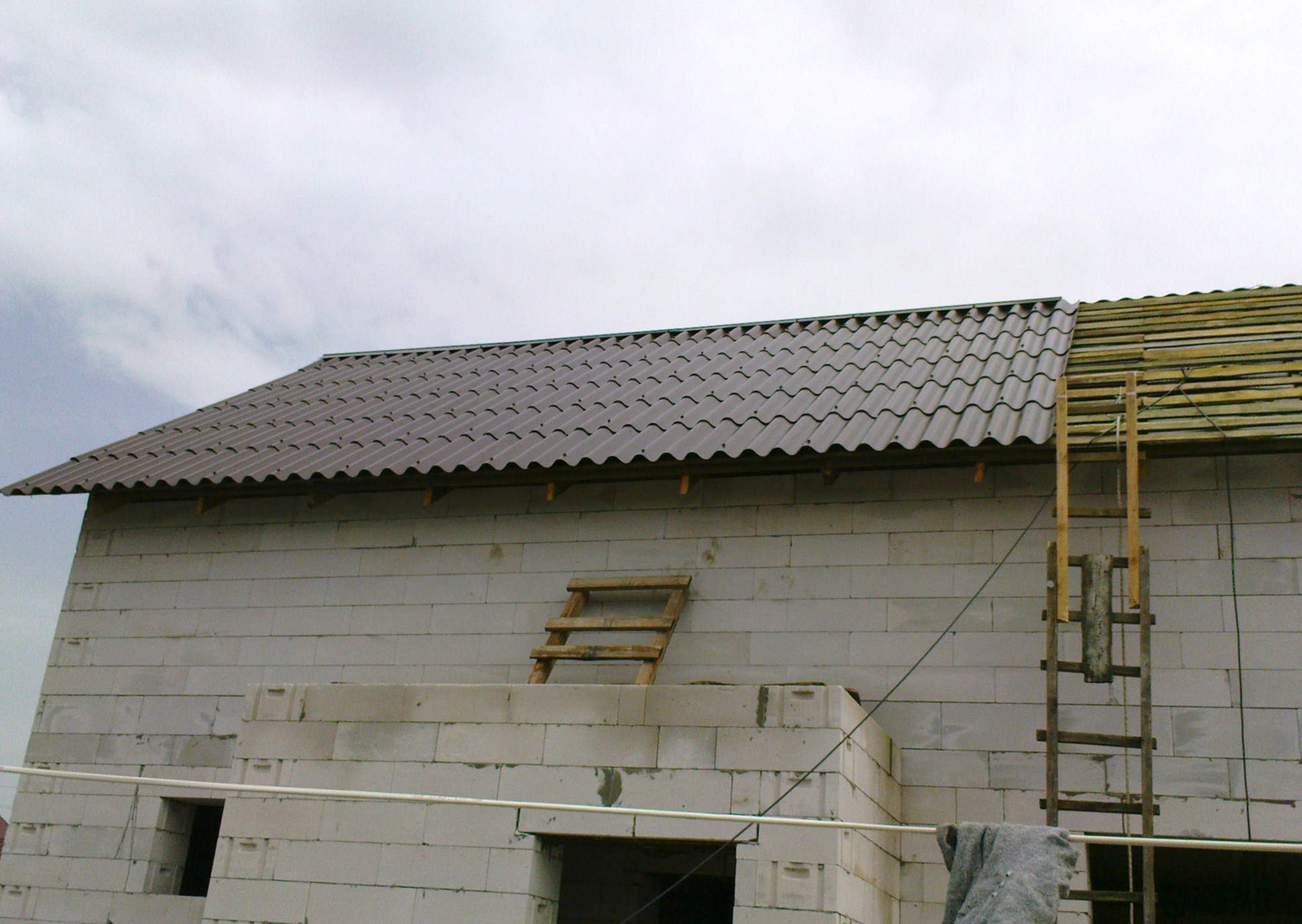

Закончили крышу, установили колонны в проёмах на 2-м этаже и будем копать септик.

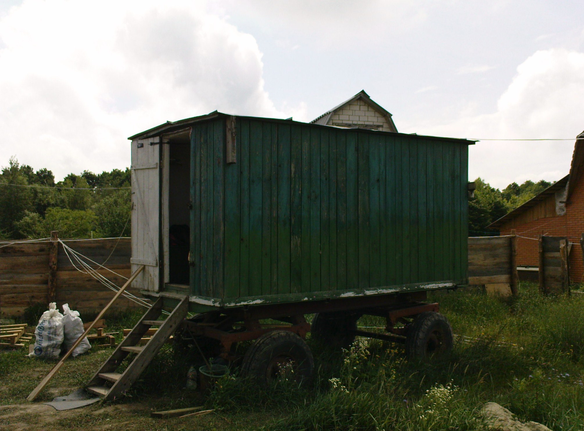

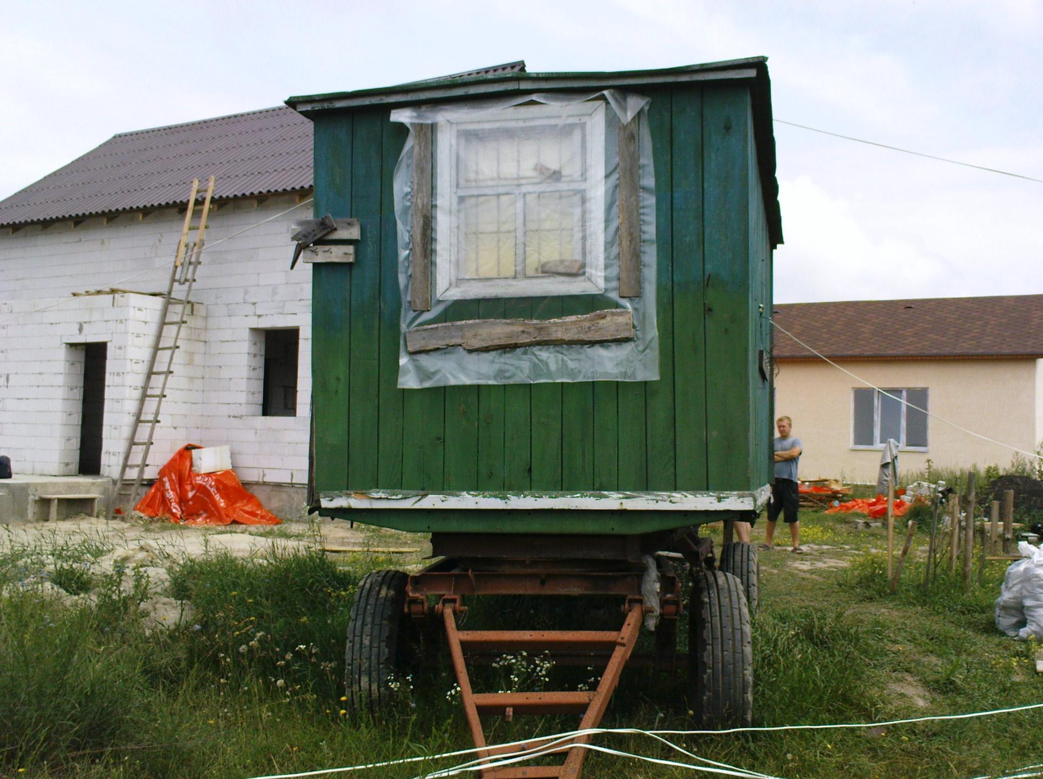

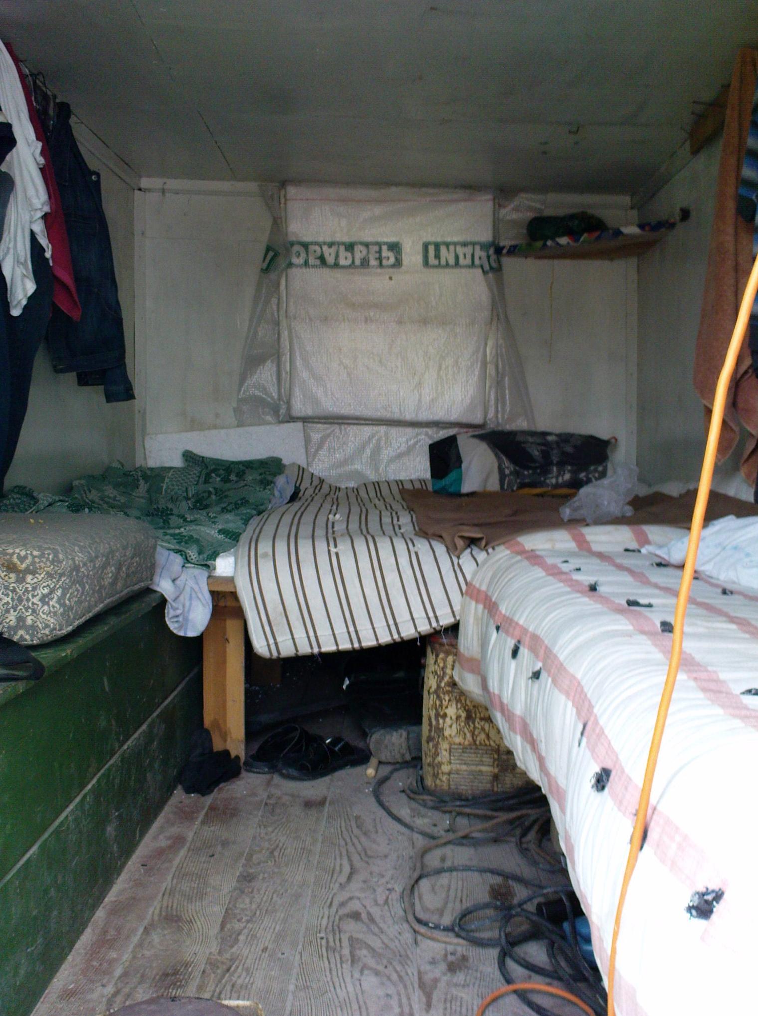

Так как жить уже строителям можно в доме, то могу продать свой вагончик. Утеплён, на колёсах, помещяется 4 человека. 10000 грн.

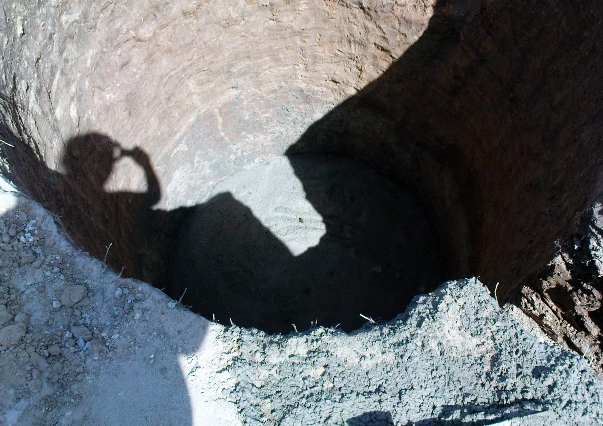

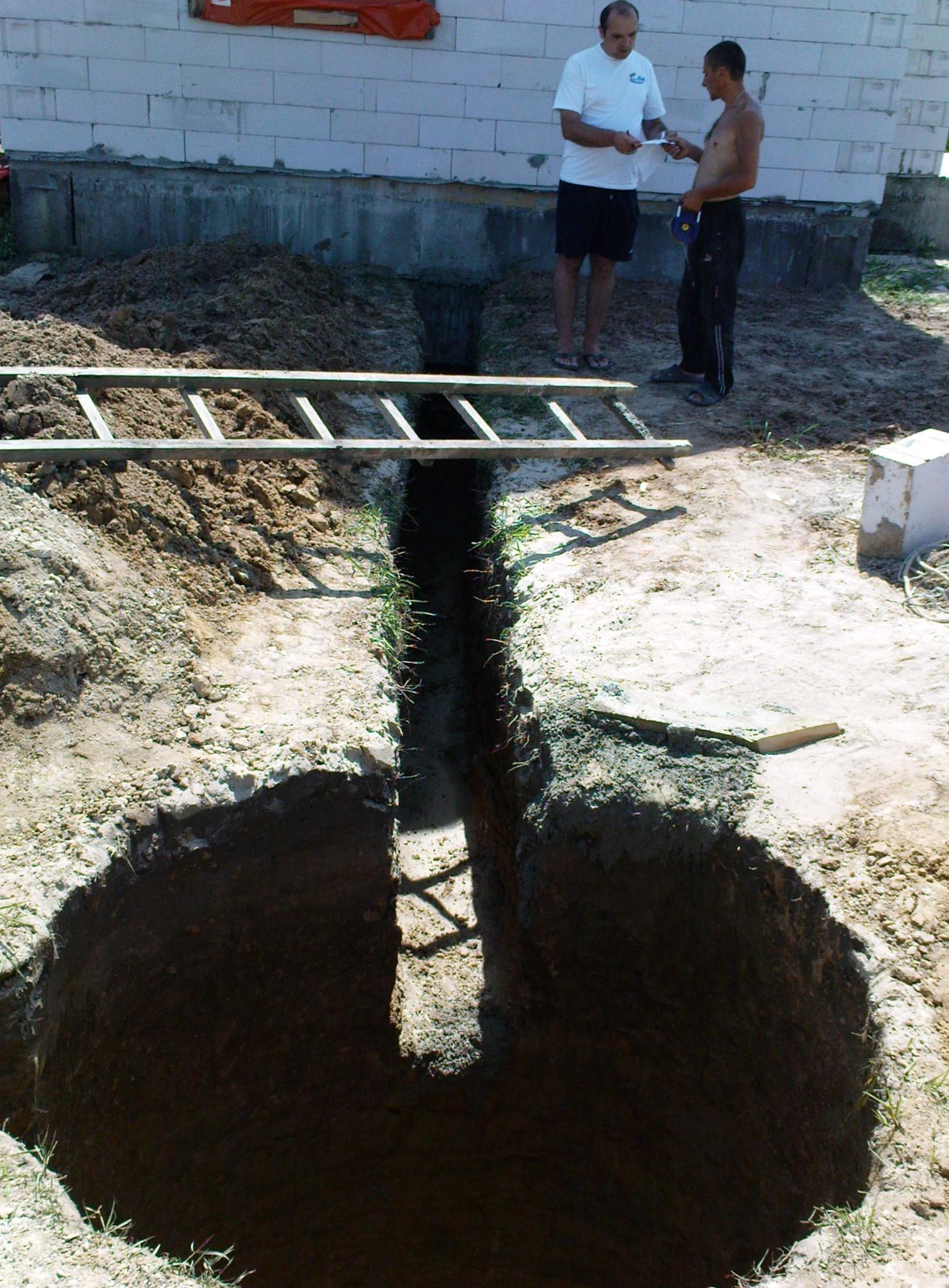

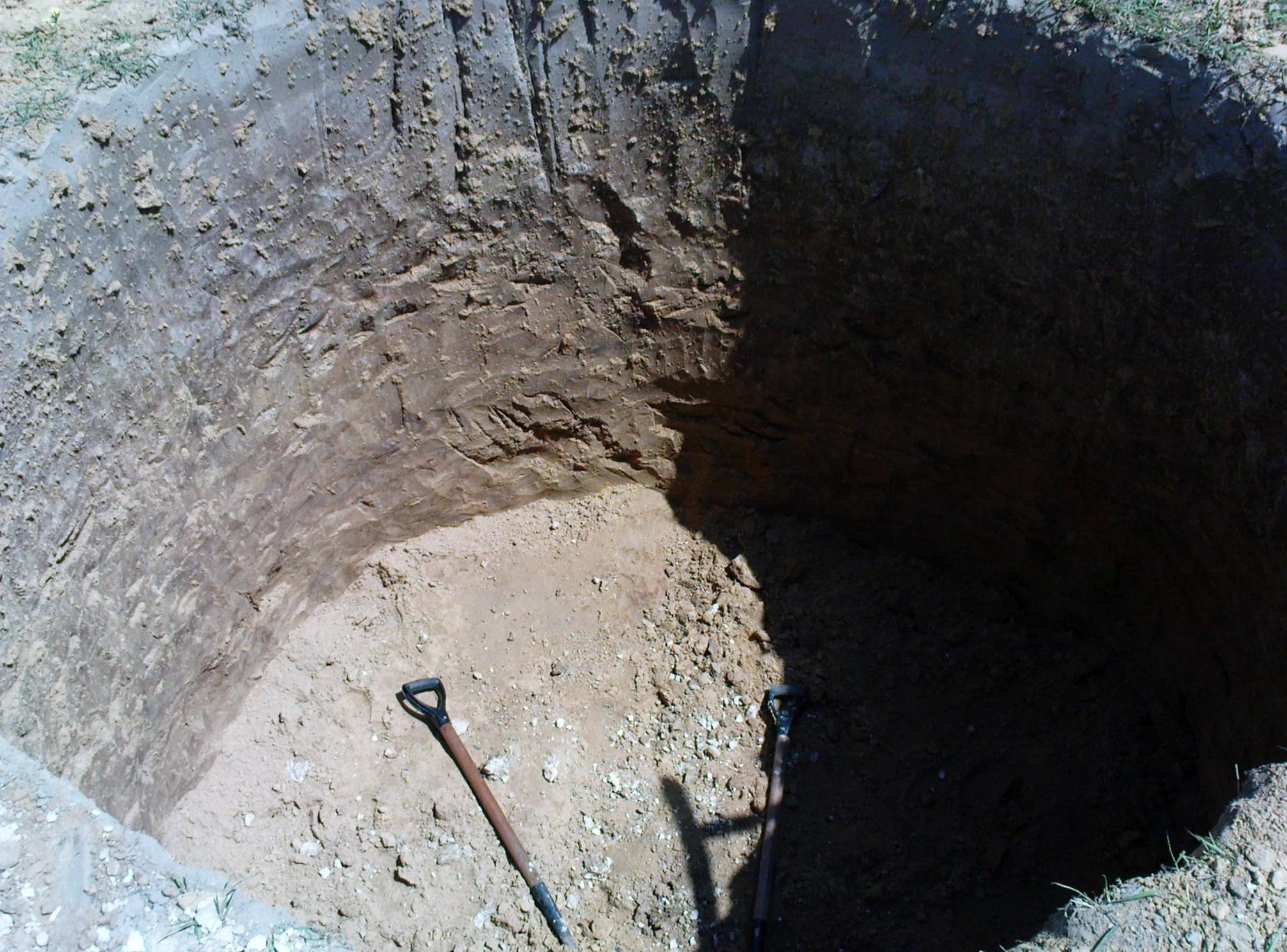

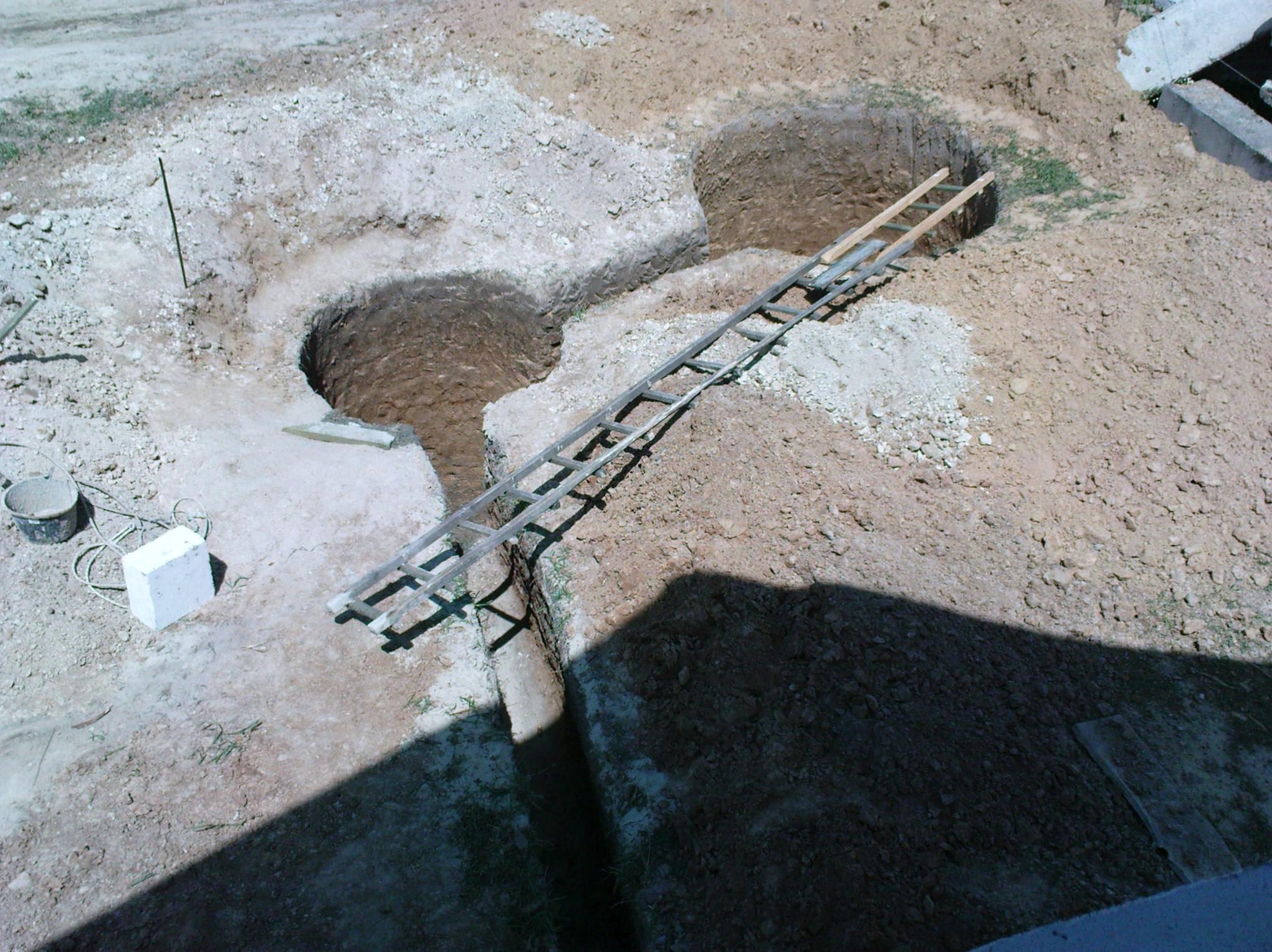

Заканчиваем копать ямы и троншеи под септик.
А вы ямы копаете на участке у себя или уже ЗА забором?
И какая схема - просто две ямы, и потом откачивать?
И что у вас за грунт? Смотрю на фото - верхние пол-метра прямо синего цвета...

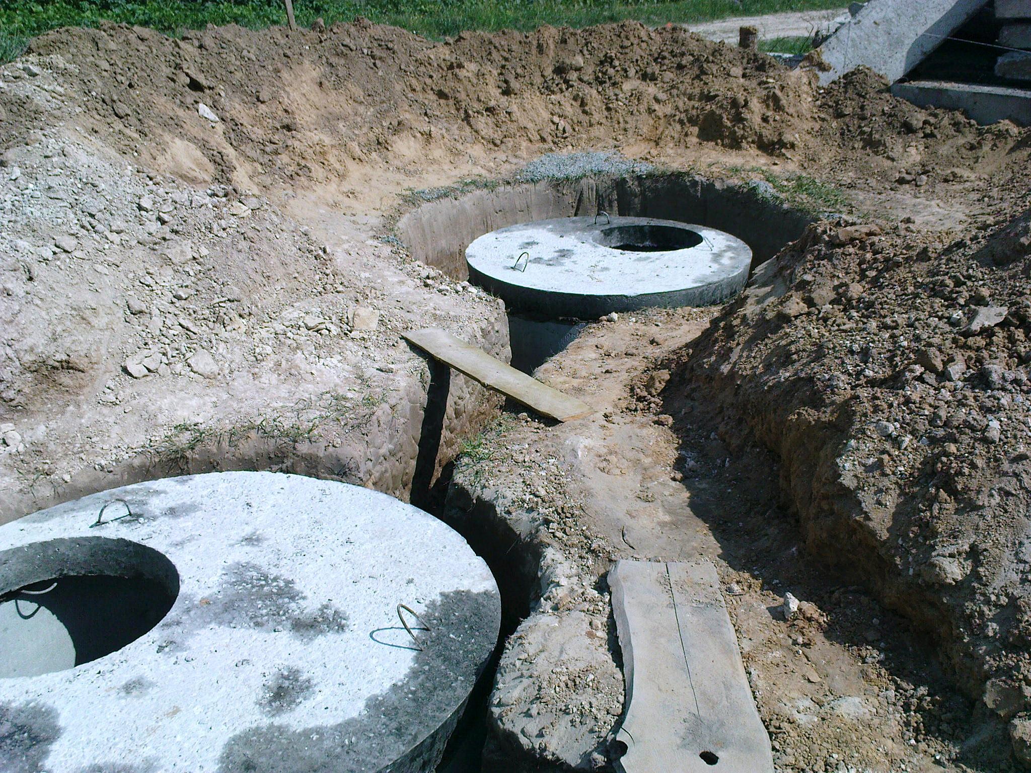

Втооя яма (дренажная) на границе забора, но люк у меня на участке, потом в заборе "дырочка" для "соски" и всё, не хочу вопросов от соседей, а схему выклладывал выше... Грунт послойно очень меняется, дренаж находится на смеси песок с примесью глины, подсыплю побольше щебня... посмотрим, обьёмы не очень большые...
Искал я выше схему септика, но так и не нашел? :) Так это что будут просто ямы, без баков? Так какой же это септик тогда, это ж просто выгребная яма будет? :(

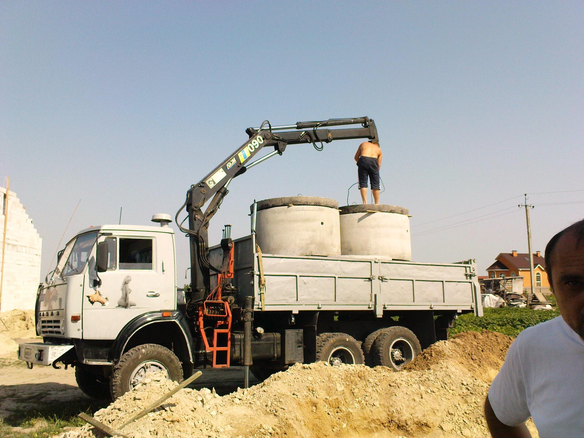

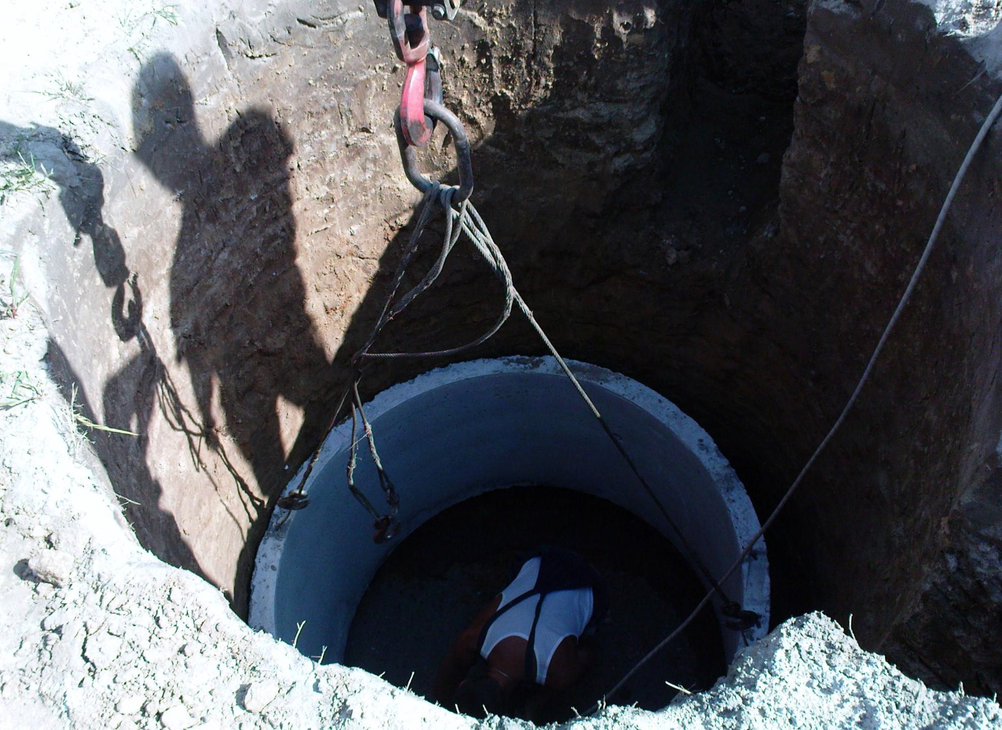

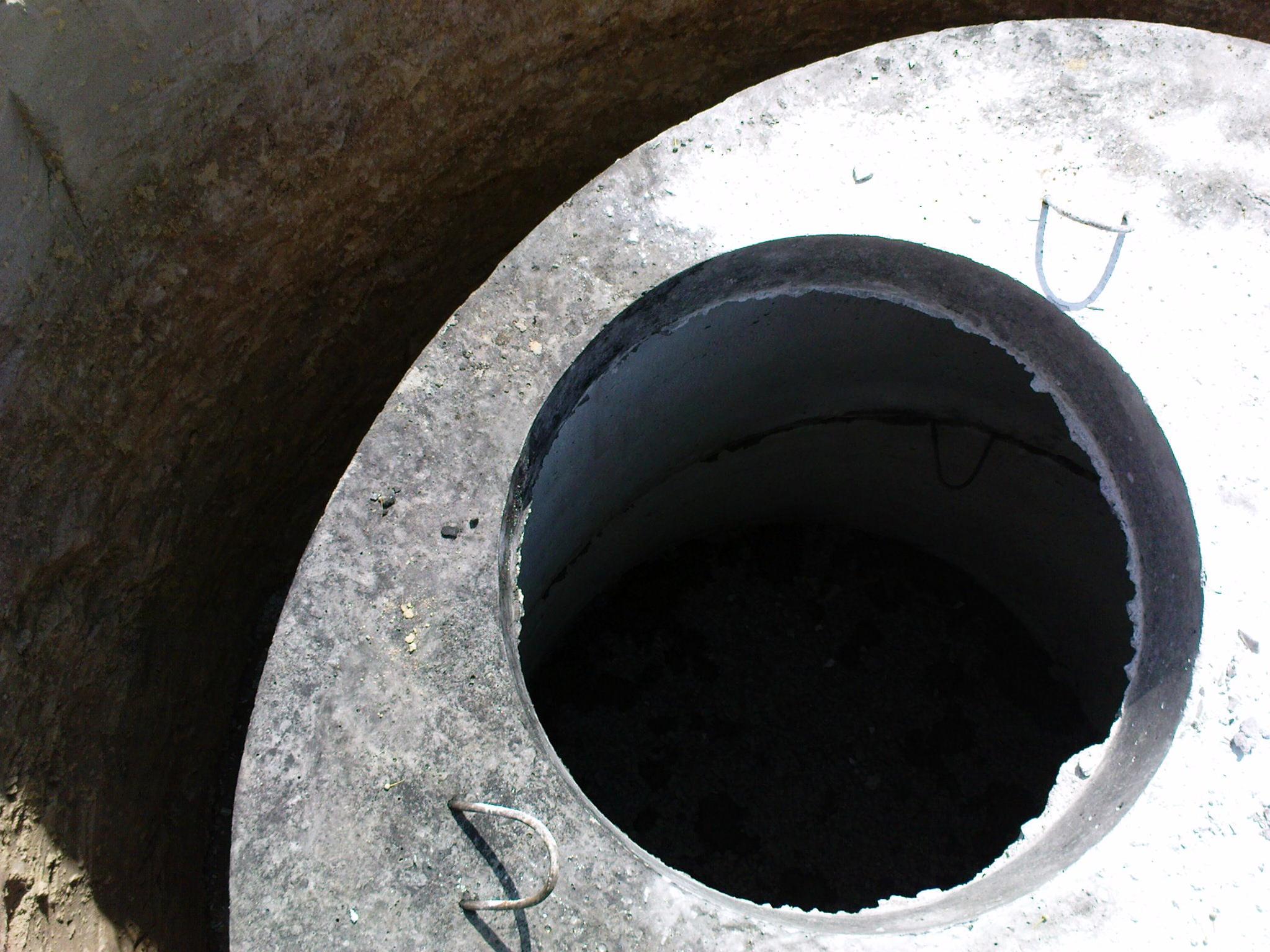

Приехали кольца, крышки, люки для септика... установили.
Это правильный "септик", аля выгребная яма. Зачет!
А какая стоимость такого "сепика" выходит?
Я так понимаю, вы поддерживаете такое решение?
Т.е. не нужно заморачиваться ни с полями фильтрации, ни с бактериями?
Раз в неделею (месяц) подогнал машинку, выкачал и все...
В моём случаи: Кольца 5шт., крышки 2шт., люки 2шт.,доставка манипулятором и установка - 4540 грн. + работа (как договоритесь)

Вопрос не ко мне, но это ж моя ветка... Почему раз в неделю или месяц??? У моего друга грунт подобного состава и обьём такой же, только жителей в доме не 2, а 5 человек, живут четвёртый год и машинку пока не вызывали...

Я бы просто дно ямы забетонировал, чтобы в почву гадость не шла. Не знаю у топик-стартера забетонировали пол в яме. Да я за простоту решений. Выкачиваю сейчас максимум 2 раза в год. Яма у меня очень большая. Сколько сейчас не могу сказать, но на полгода хватает. Нет ванны и живем в основном вдвоем. А поливать помоями деревья :bad: На правах ИМХО.

Извените, если можно уточнить, у Вас в первой камере 2кольца, а во второй три правильно я понял, и напишите пожалуйста какой диаметр. Спасибо.
