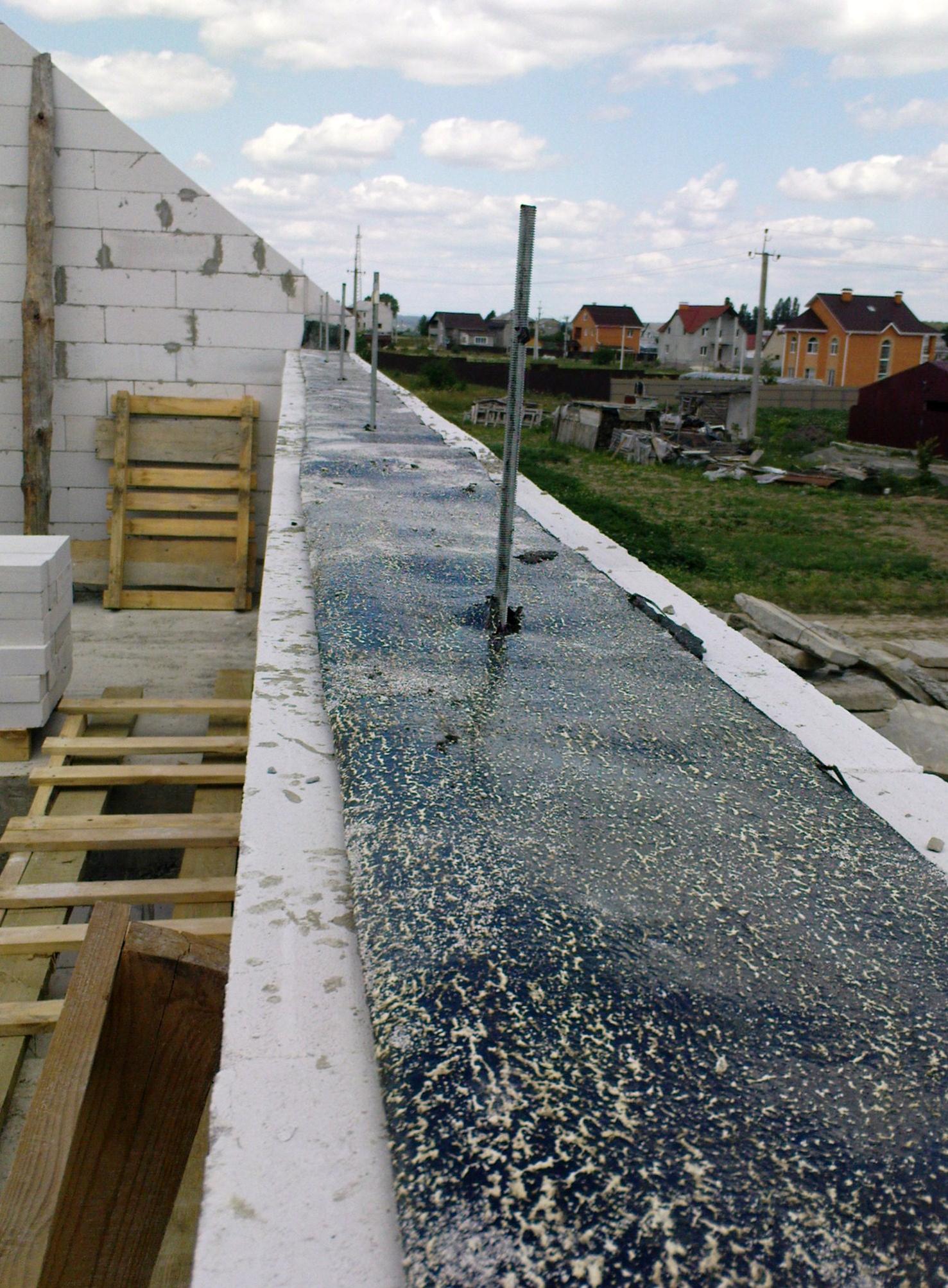

Знакомая картинка на фото 1 - я так понимаю, что это разметка для кладки фронтонов?
Только мои стойку прибивали с внешней стороны... Оно может и неудобно заглядивать наружу и там отмечать, но при кладке гораздо удобнее - леска под руками не путается...
Правда, я своим строителям некоторые советы давал, но части из них они игнорировали и делали "як умиемо", хотя это и неудобно (возможно, только с моей точки зрения)...
Это просто визуализация угла фронтона с последующеей фиксацией рейки и фактом о принятии того же угла фронтона + анализ всевозможных решений о форме кровли на "апендикс". В любом розкладе : спасибо, что вы такой "неравнодушный" в деталях онлайнсоседей!!! Это искренне!!!

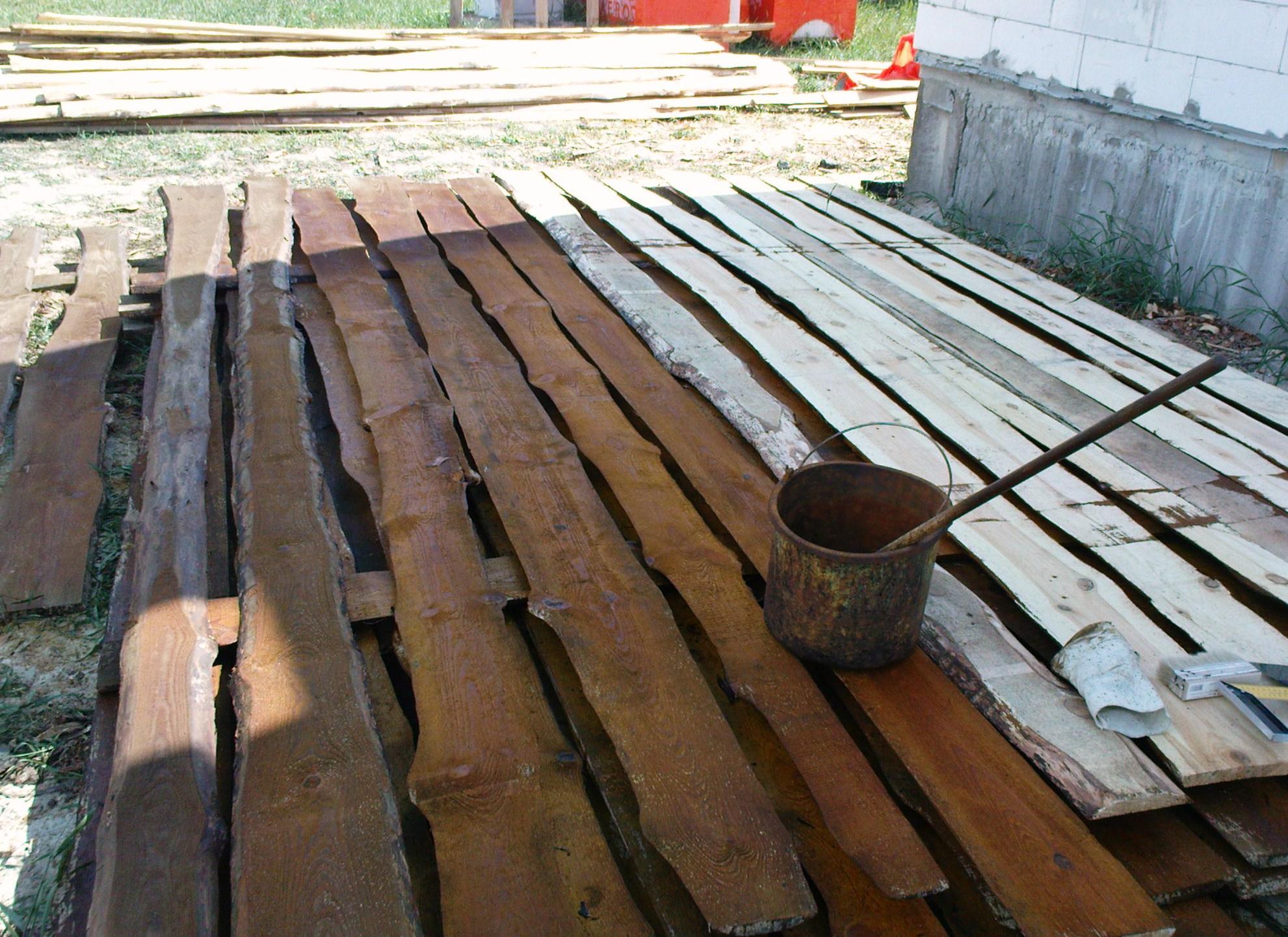

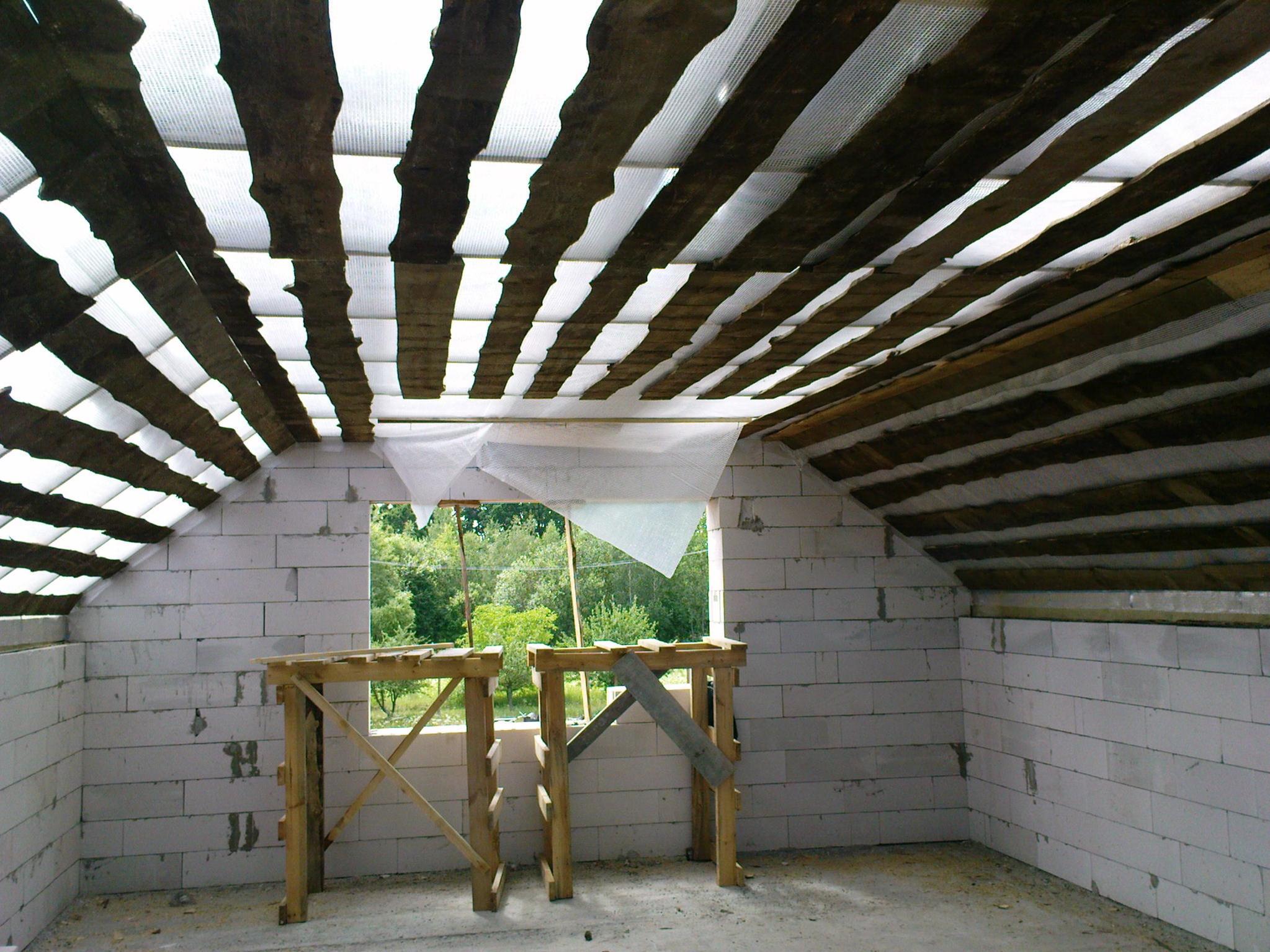

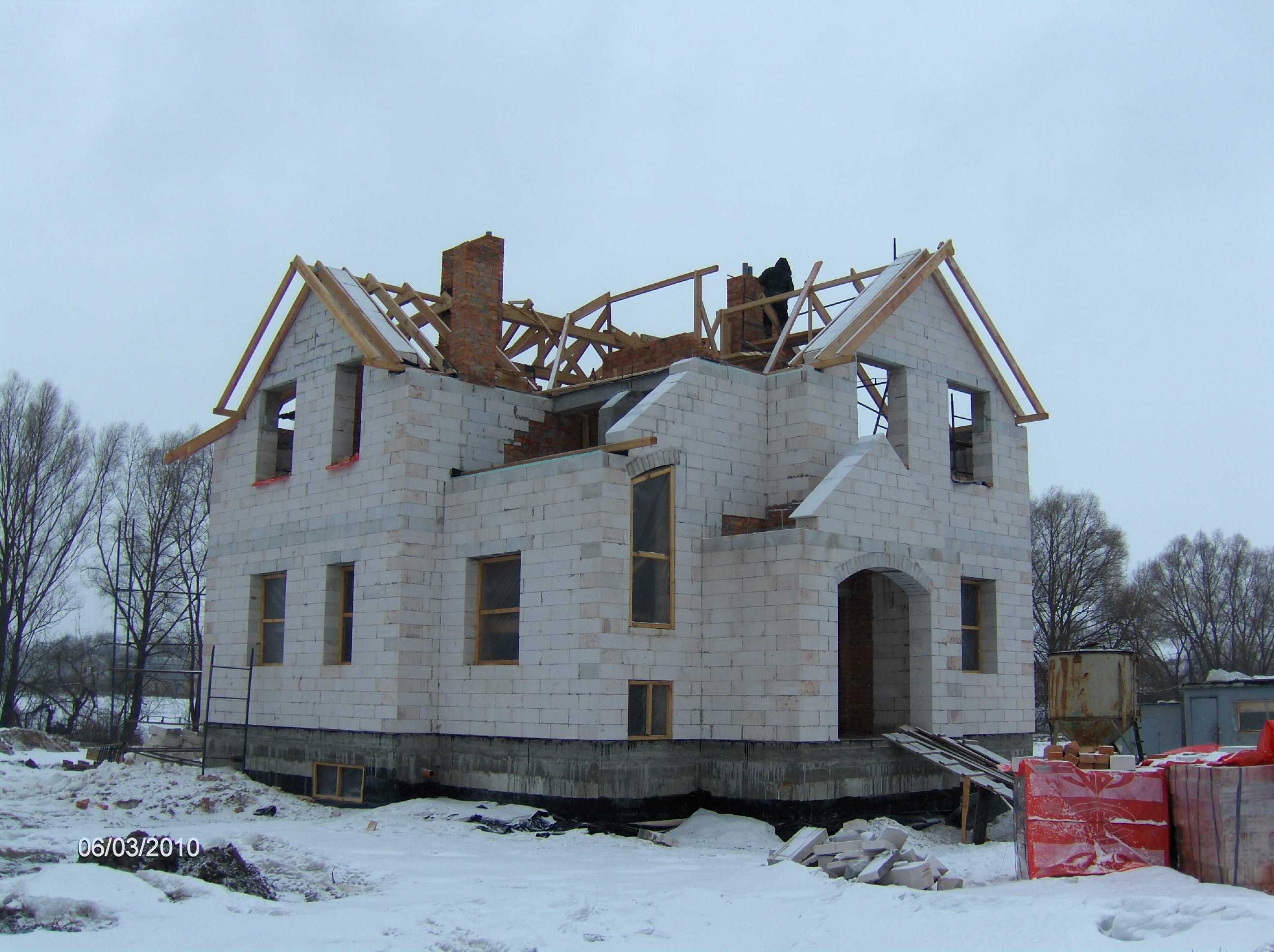

Фронтоны готовы. Коркуем шалёвку и обрабатываем Гладиатором - 1. В понедельник привезут стропила и мауэрлат.

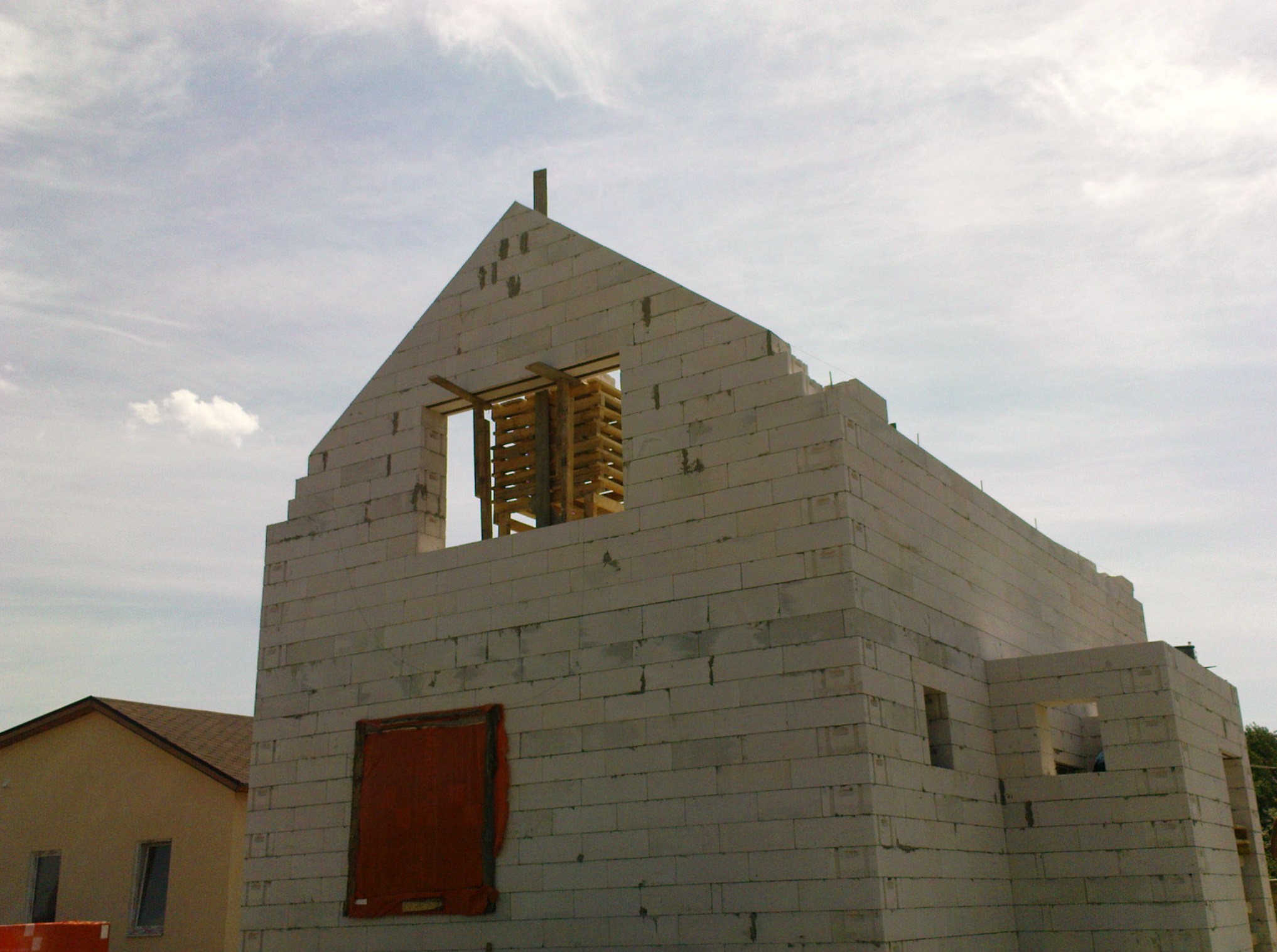

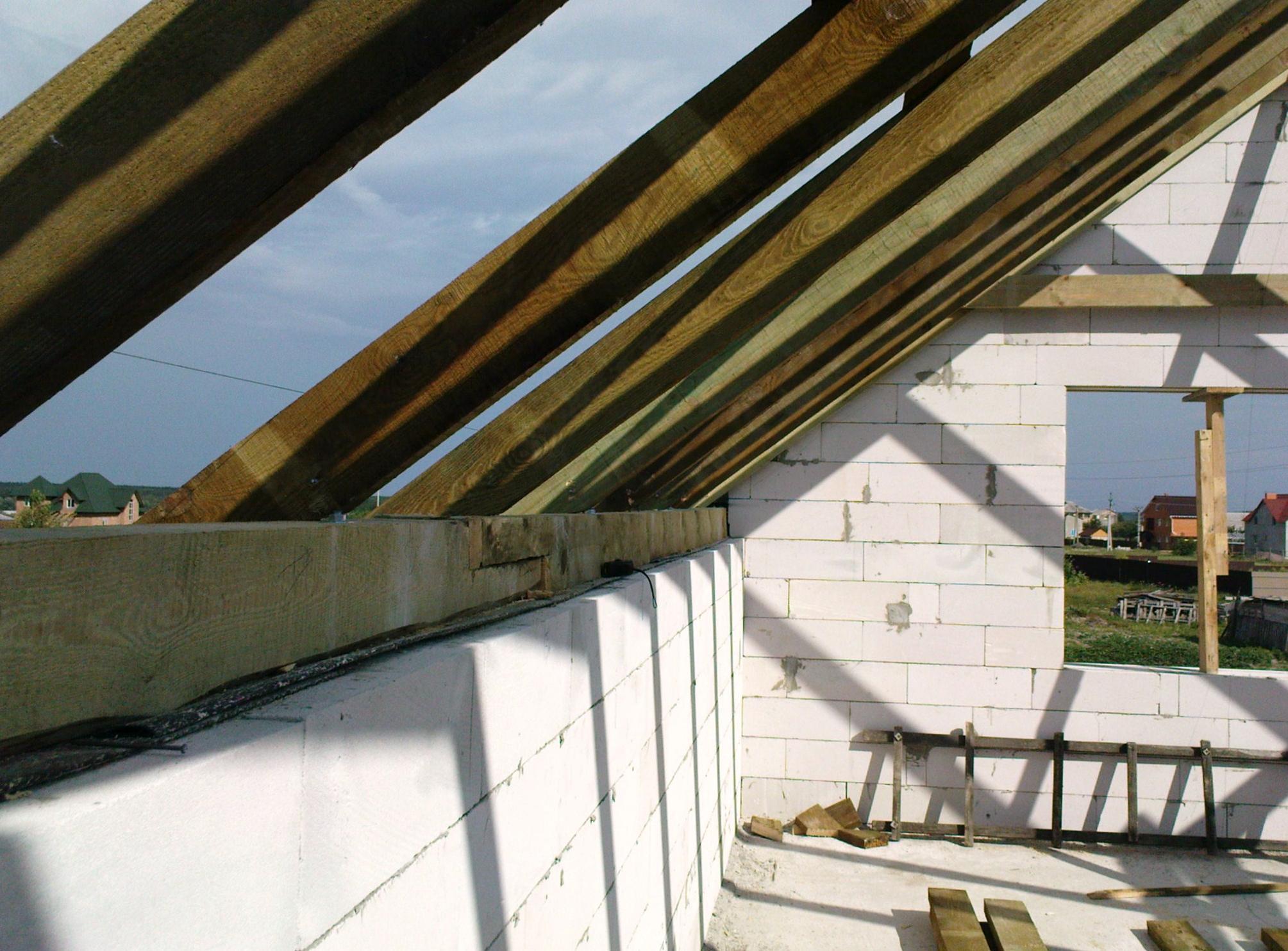

Может кто выскажет своё мнение? Оконный проём на втором этаже шириной 2,2м. Перемычки из двух 50-х уголков, достаточно ли? Или же всё таки разделить проём колонной пополам?

Сдается мне, что слабовато насчет уголков...
Я бы подпер столбом посередине... хотя если честно, сейчас это делать уже не так хорошо, как если бы СРАЗУ, потому что надлежащего опирания вы все равно не обеспечите и трещины в верхних углах вполне вероятны со временем.

Игорь, какие трещины??? Там и без колонн достаточно, ведь ещё окно... Но скорее всего перебдю и разделю колонной пополам. Венец заходит и в фронтоны. Стропила однозначно непривязываю к фронтону, а как?... Я не спец, приедит - отвечу.
Вы же не думаете всеръез, что пластиковая рама является несущей конструкцией?
лучше перебдите... и верхний блок столба внатяжку заведите (эх, расклинить бы его как-то, ну да ладно...)

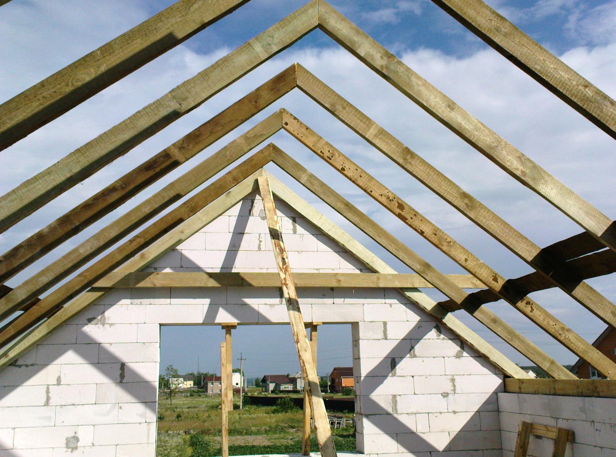

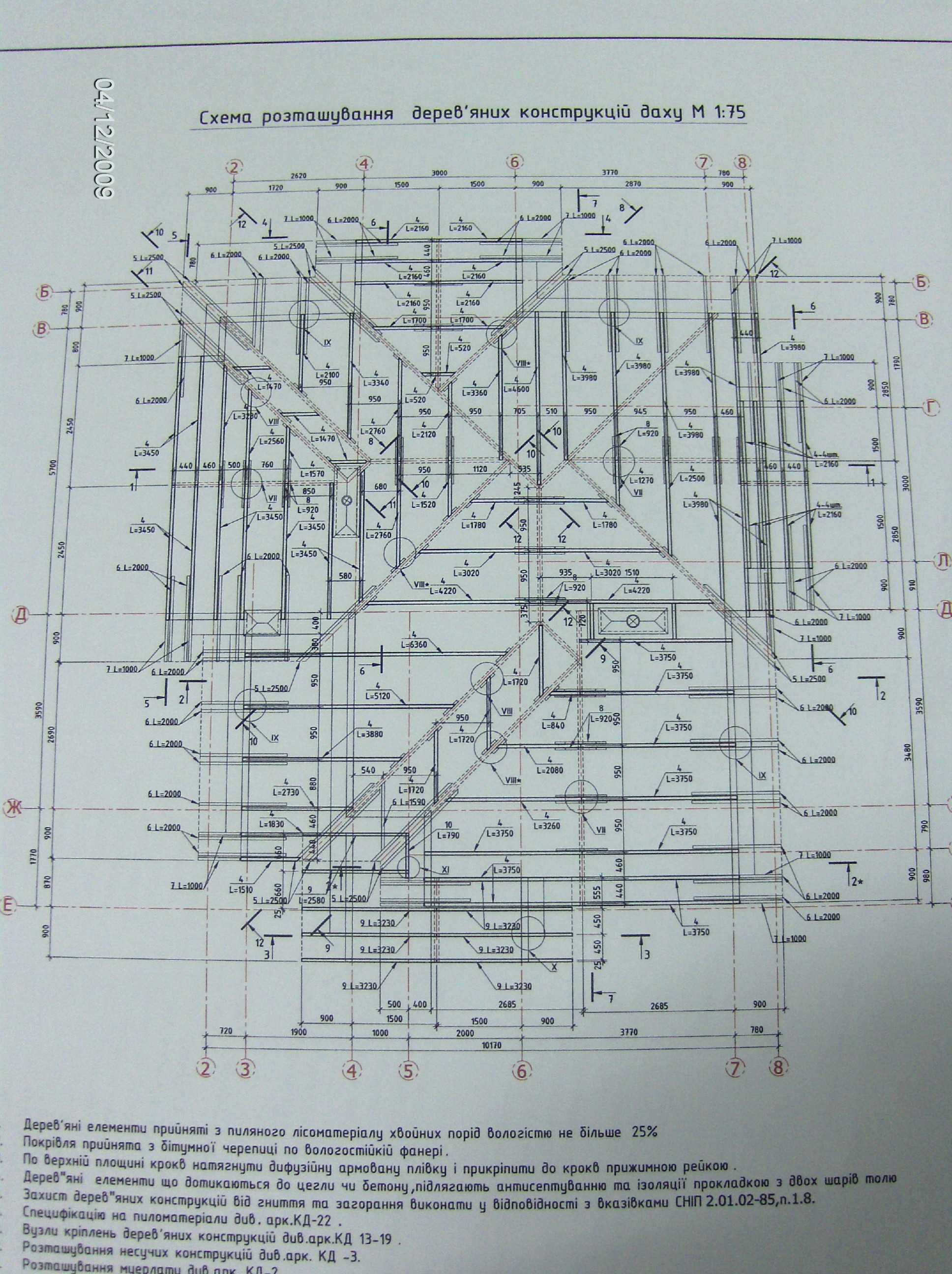

По воводу стропил.
У меня архитектор запроектировал стропила с обеих сторон стен (на 15-20мм от них, чтобы при расширении не давило на фронтон). В аттаче - схемка...
Как это выглядит вживую, можно посмотреть здесь: www.stroimdom.com.ua/forum/showpost.php?p=491850&postcount=1205
или здесь www.stroimdom.com.ua/forum/attachment.php?attachmentid=46060&d=1269790644
Ну и по ходу там есть...
В чем логика? Снаружи будет подшива - ее же нужно к чему-то крепить? Если крепить с внутренней стороны прямо на стены, то может "порвать" ввиду взаимных подвижек (см. выше). Для той же подшивы предназначена еще одна пара стропил, которая вынесена на 40см от фронтона... Конечно, многие могут сказать, что перерасход материала... и некоторые для подшивки над фронтонами просто выпускают бруски на 50-70см и потом их "обшивают"... но... в зависимости от материала кровли эти места потом превращаются в "пропеллеры", "американские горки", "лыжи" и т.п. причудливые формы, не украшающие фасад...:(
А внутри - потому что опять же если чем-то подшивать, то возле стен нужно к чему-то крепить. Вои и будем к стропилам крепить... такие вот пироги...

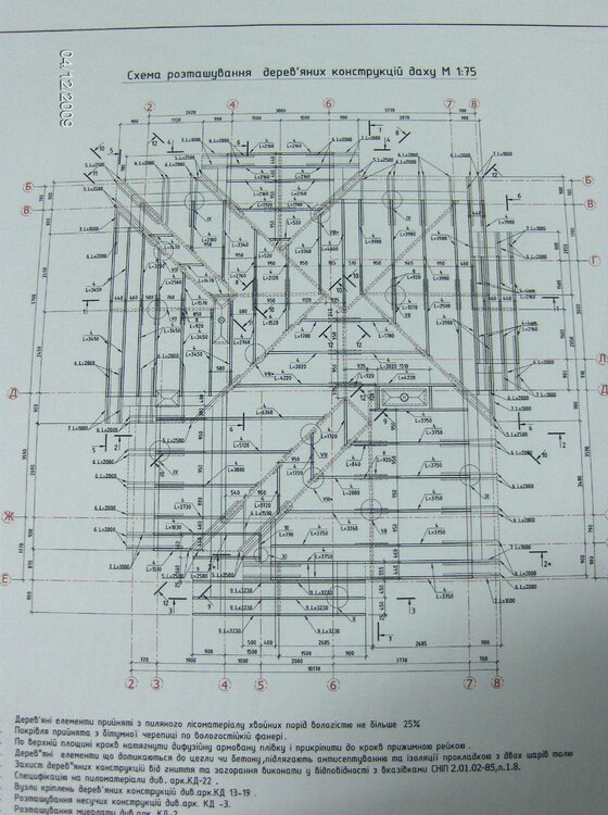

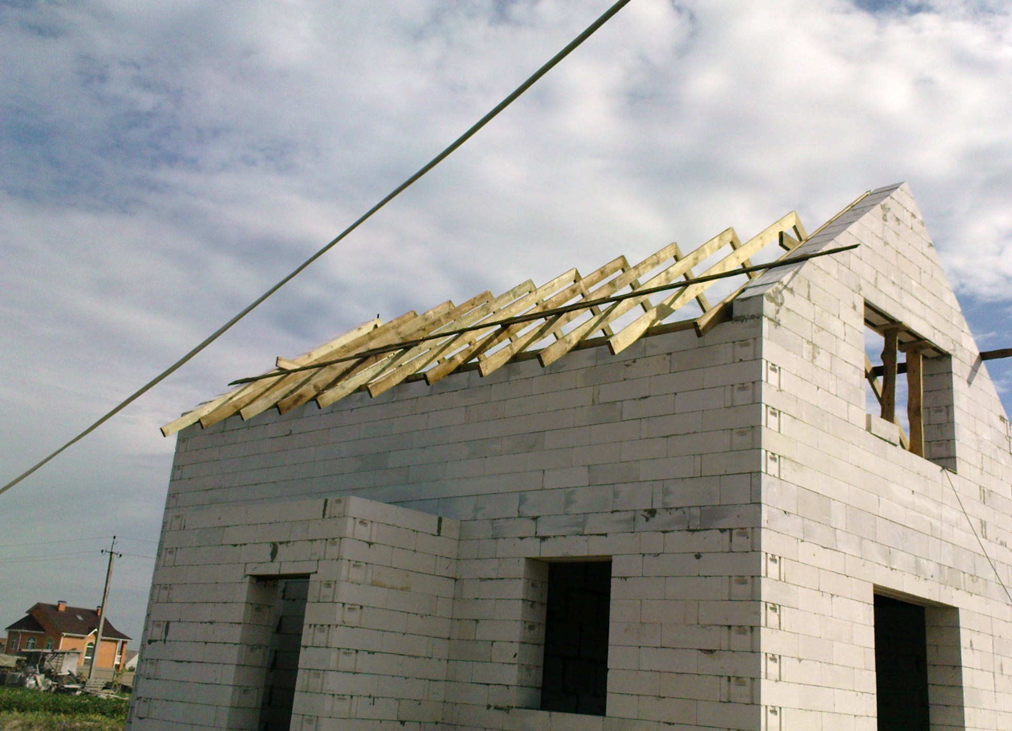

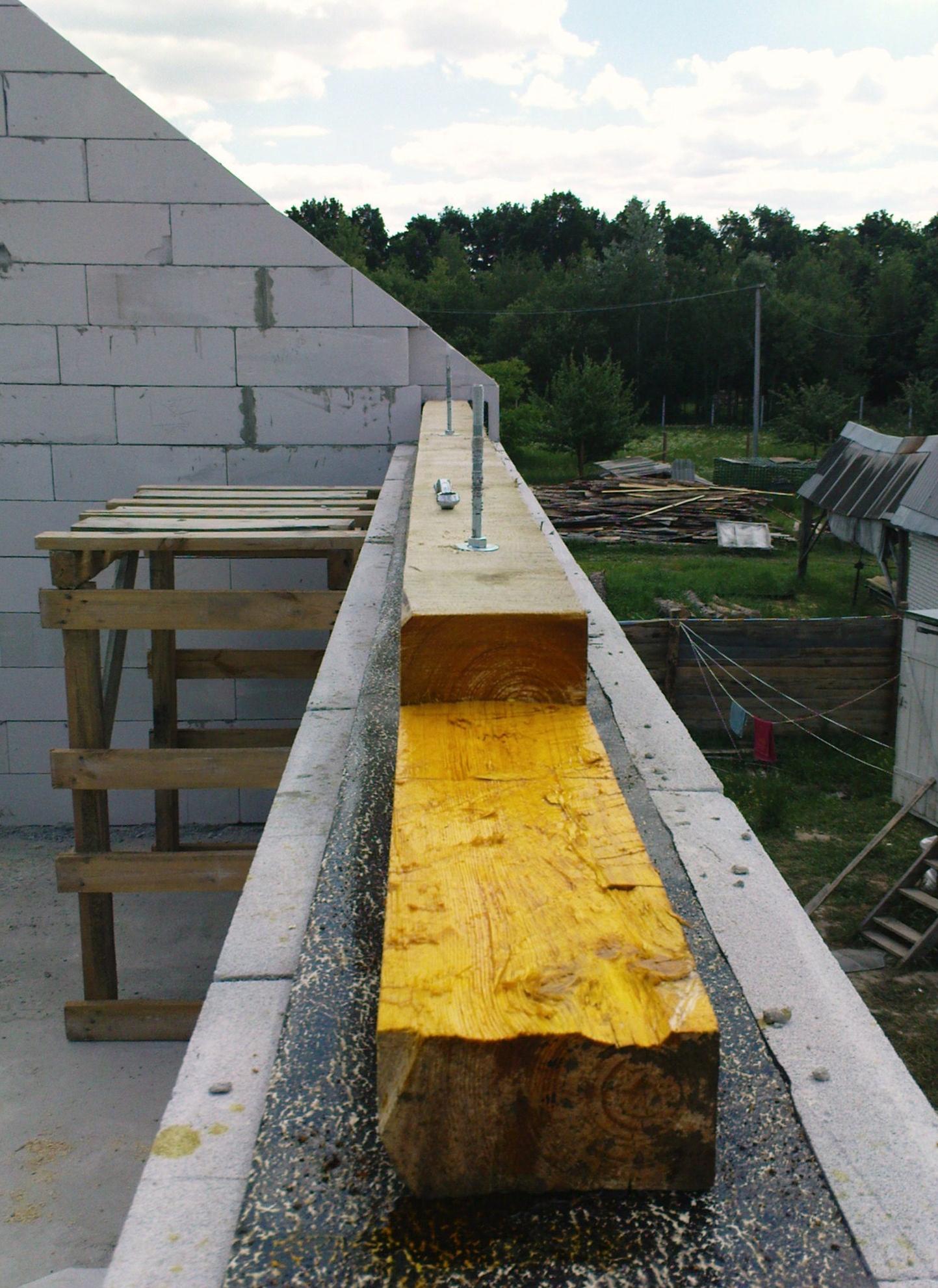

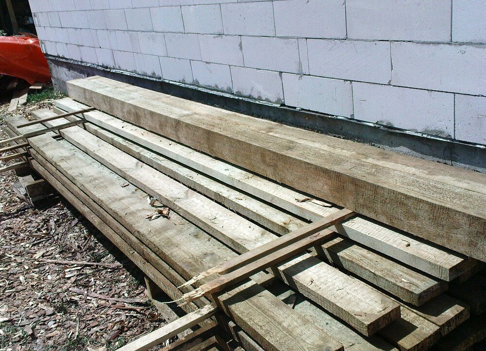

Привезли мауэрлат и стропила... Сохнут, а пока займёмся септиком, завтра детали.

Что значит сохнут?
Здается мне, чтоб мауэрлат нормально высох, то и зима уже придет...

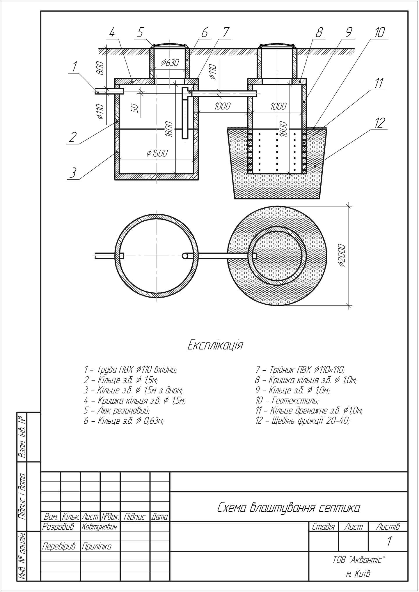

Насчет септика - чем планируете обрабатывать и каким методом?
Спасибо за поддержку! Да особо ждать не буду, некуда он не денется, сечение 150х150, обработаю хорошенько и на венец, затяну шпильками, хай там доходит. А септик будет не сложный, чем, и что самое интересное, зачем его обрабатывать - я не знаю:( Поясните, плиз незнайке.
Септик будет как на чертеже, только 1,5м колец в первой яме будет не 2, а 3шт. А там где дренаж кину не метровые, а тоже 1,5м.

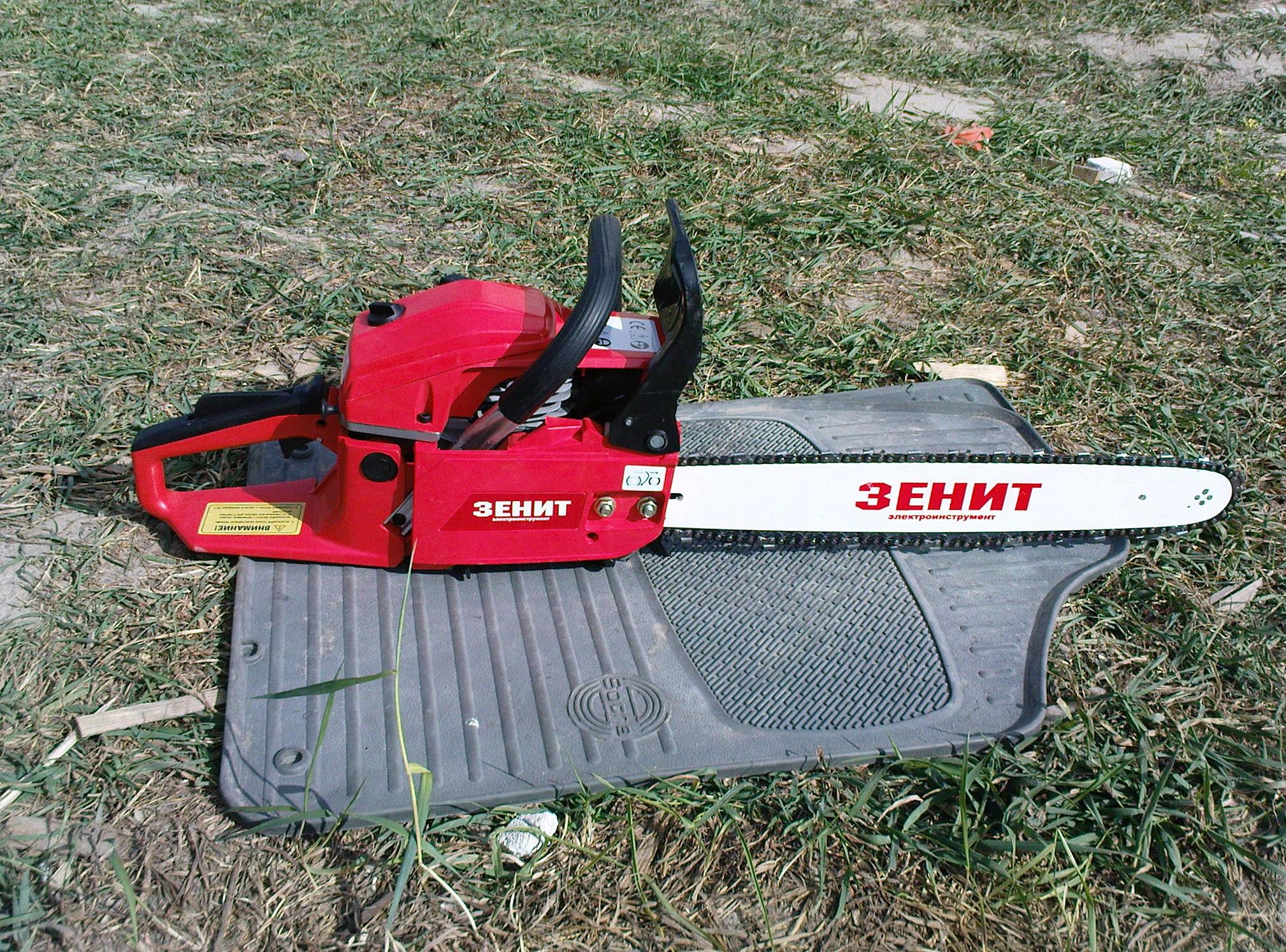

Купил бензопилу и начали стропильную часть
Это БЕНЗОпила? На ней написано "электроинструмент".
на ней написано ЗЕНИТ (электроинструмент) - это фирма, производящая инструмент:rolleyes: А у автора бензопила.
:D Спасибо за пояснение! Одним словом - Китай, они позаботятся о нас.
