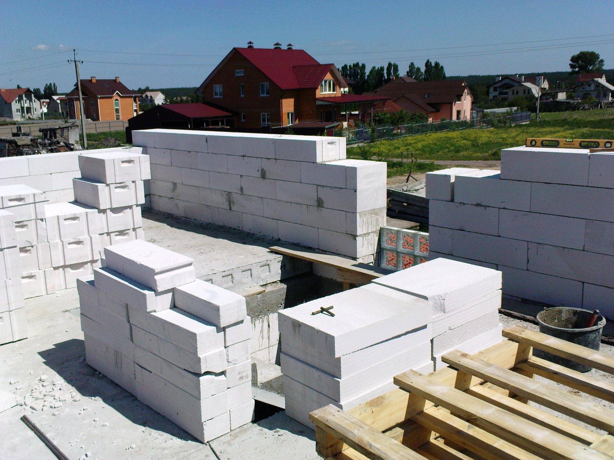

Домик в Малютянке для Банана.

По ходу, таки да...:\"\": Блин затянули с поставкой плит перекрытия... Обещали край в пятницу. Ждёмс.

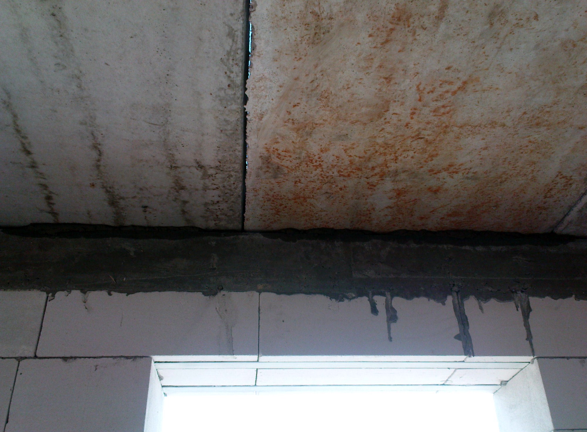

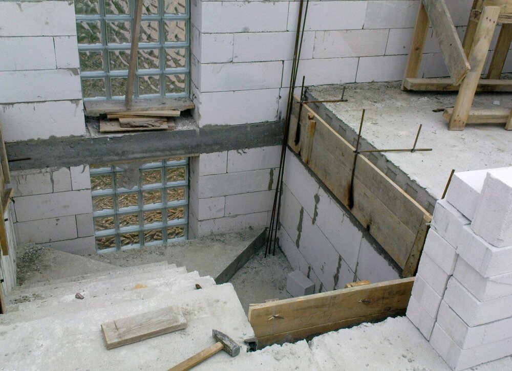

Banan, Вы молодец! Все правильно делаете. Ваши фотки как будто с моей стройки в прошлом году и тоже в мае - тоже Aeroc 375 (Eco Term?), аналогично армопояс, перекрытия...
Только не слишком ли спешите? Дали бы еще 2 недельки армопоясу до укладки плит.
А вообще удачи! Так держать!

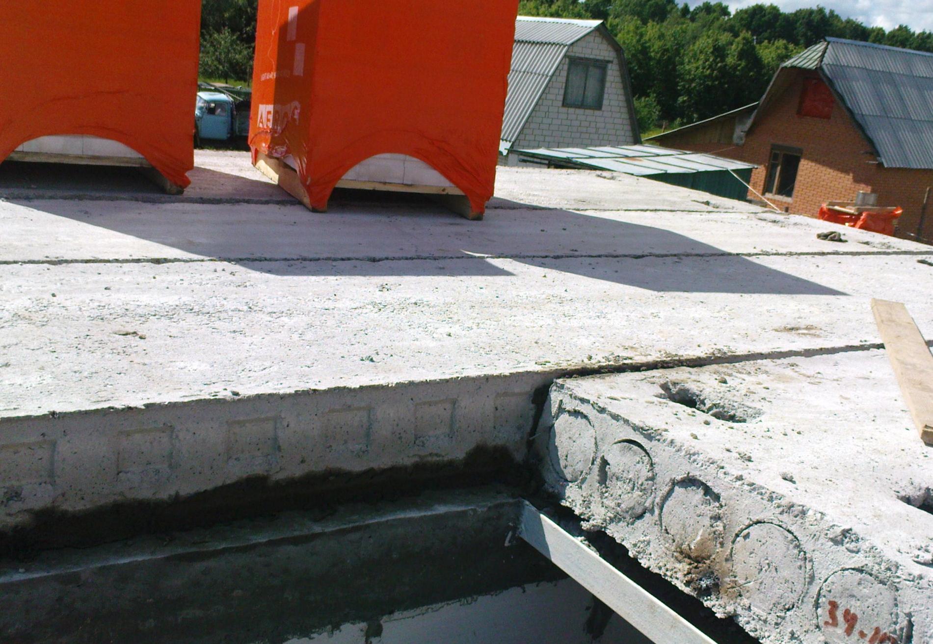

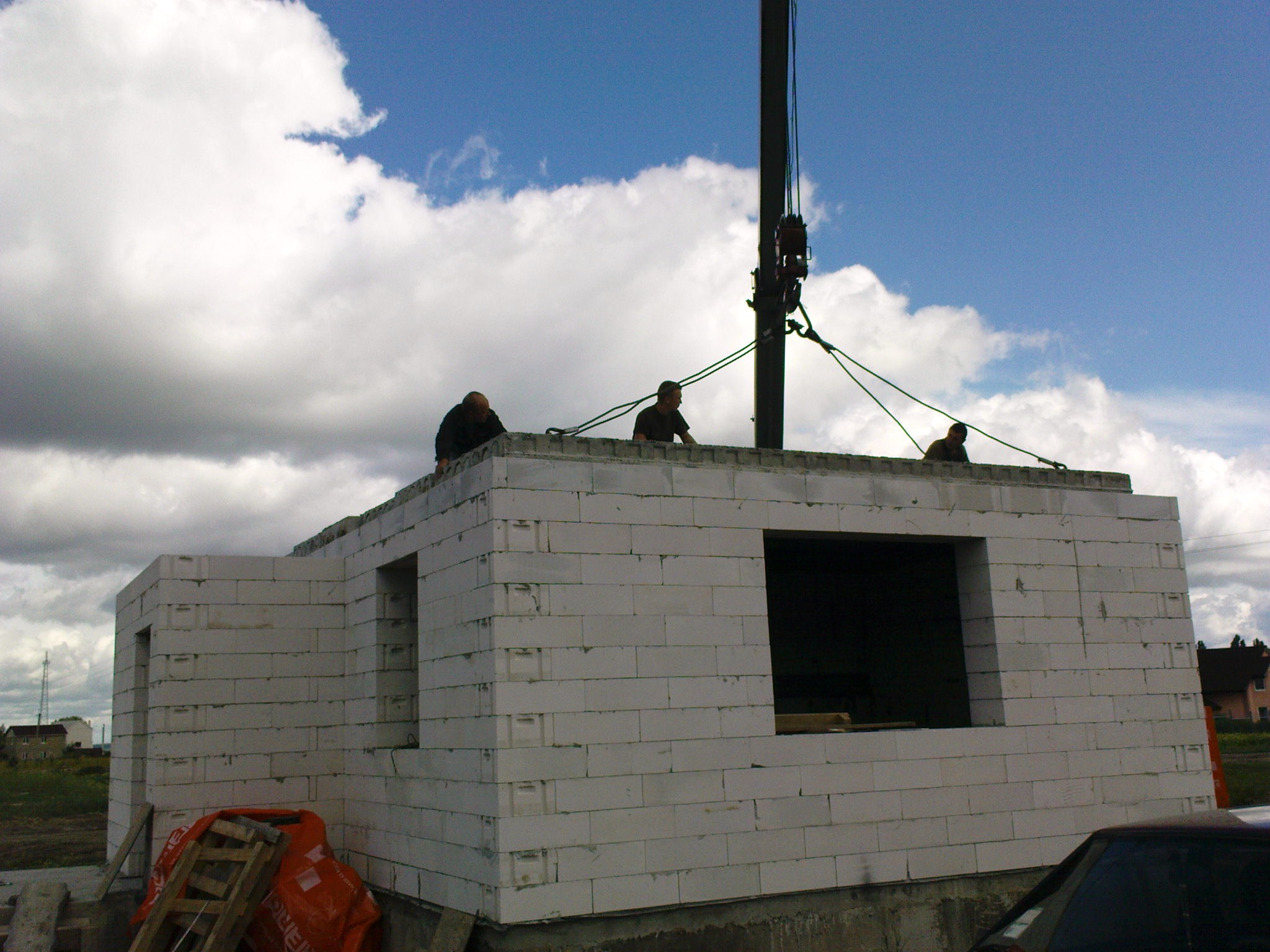

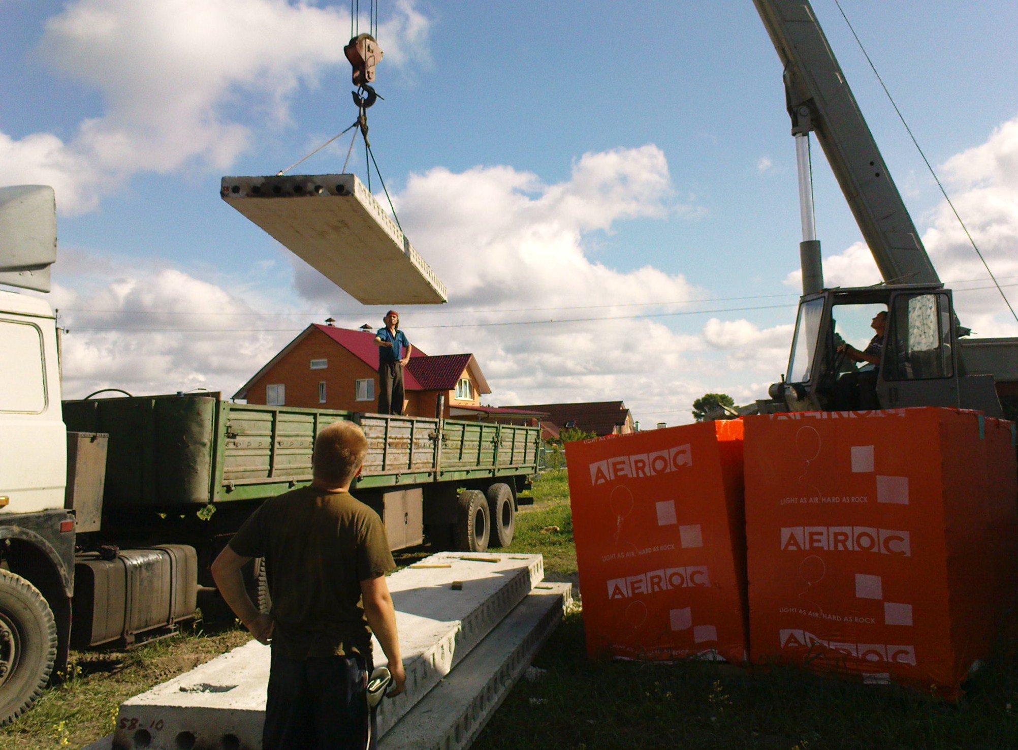

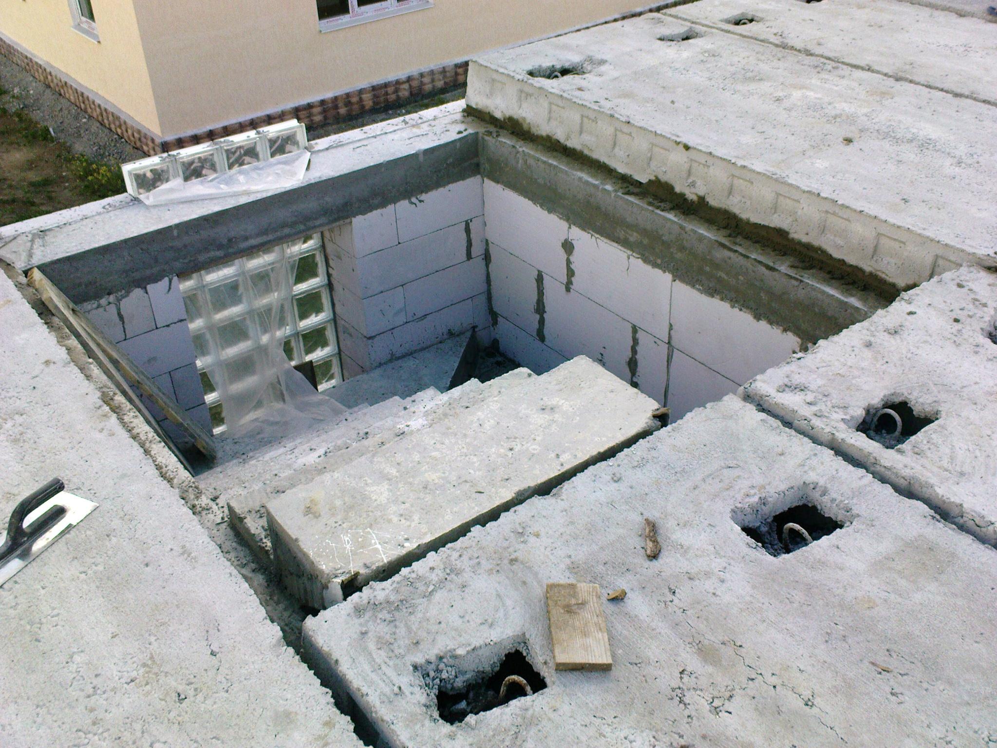

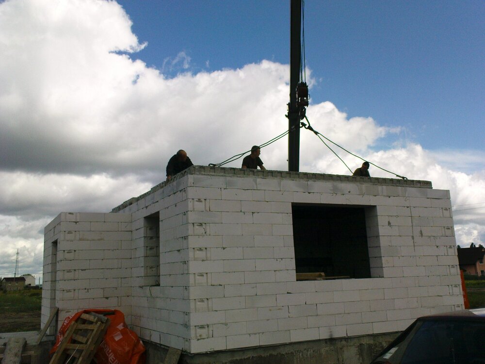

Сегодня привезли плиты. Укладка заняла часа полтора.
а скажите пожалуйста, полтора часа сколько штук укладывали? Мне для ориентира

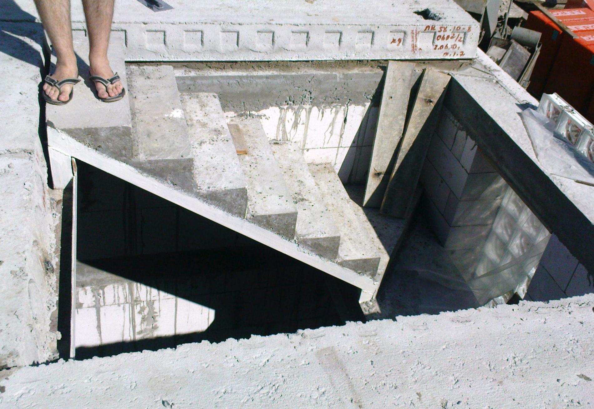

Я вот смотрю, что вы блоки СРАЗУ же подняли и поставили на плиты...
Я тоже поднял и поставил... и тоже посередине панелей... (или собирался - уже не помню)...
Меня тогда ШИБКО критиковали на форуме за это (уж не помню аргументов, но все было очень логично). Короче, ставил я на края панелей, которые упираются на капиталку среднюю в итоге... чего и вам желаю.
8 штук, укладывали на раствор, без арматуры и клиньев

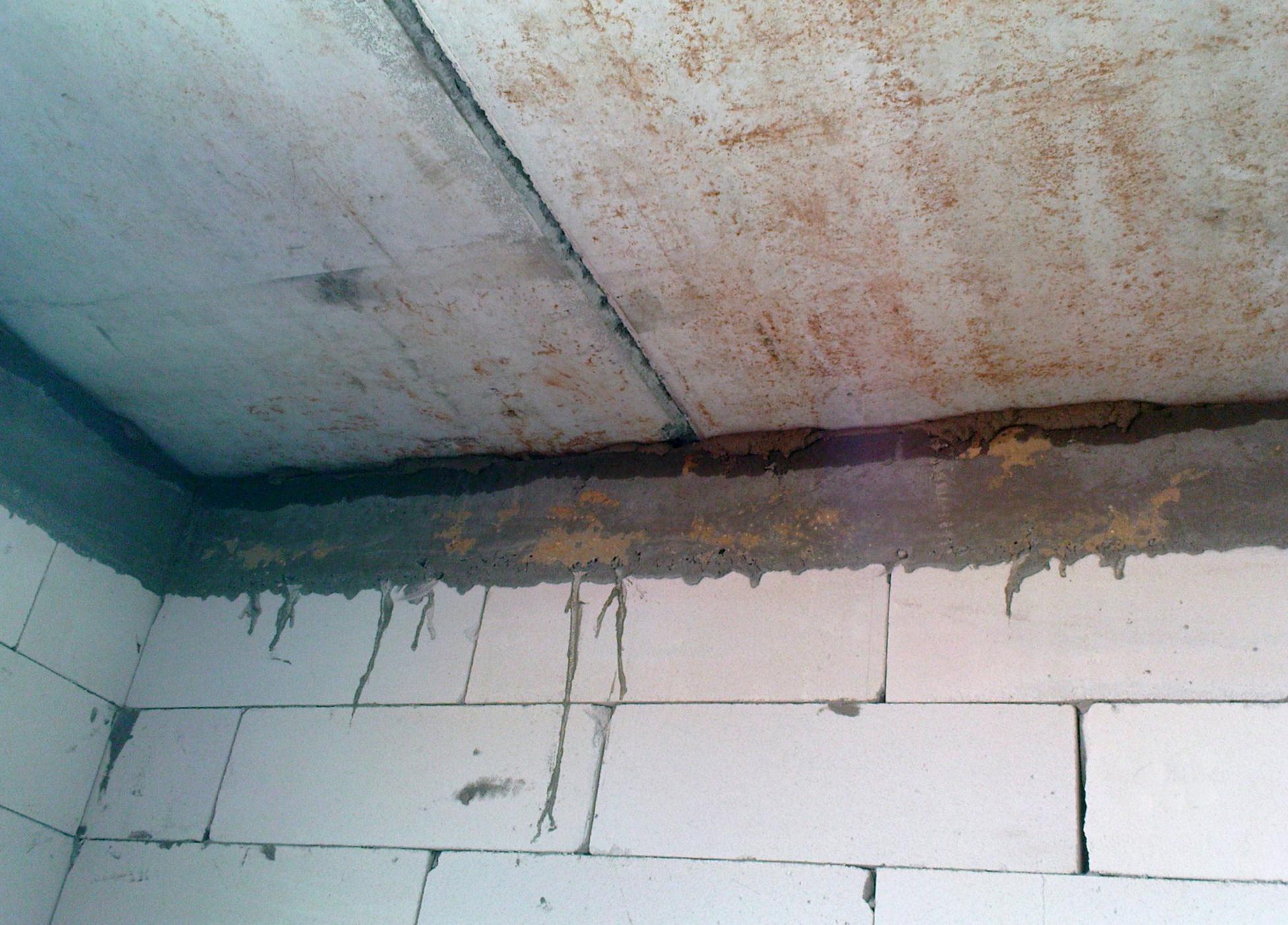

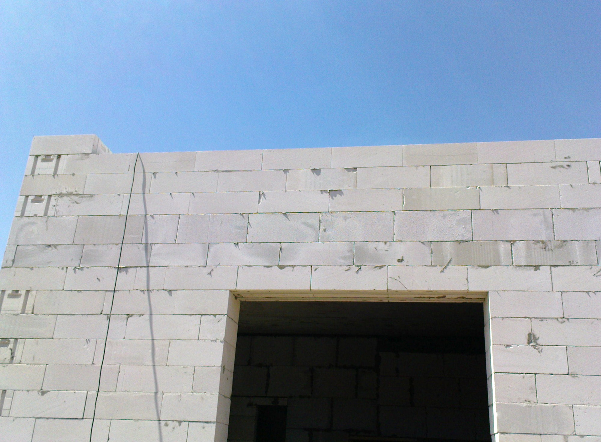

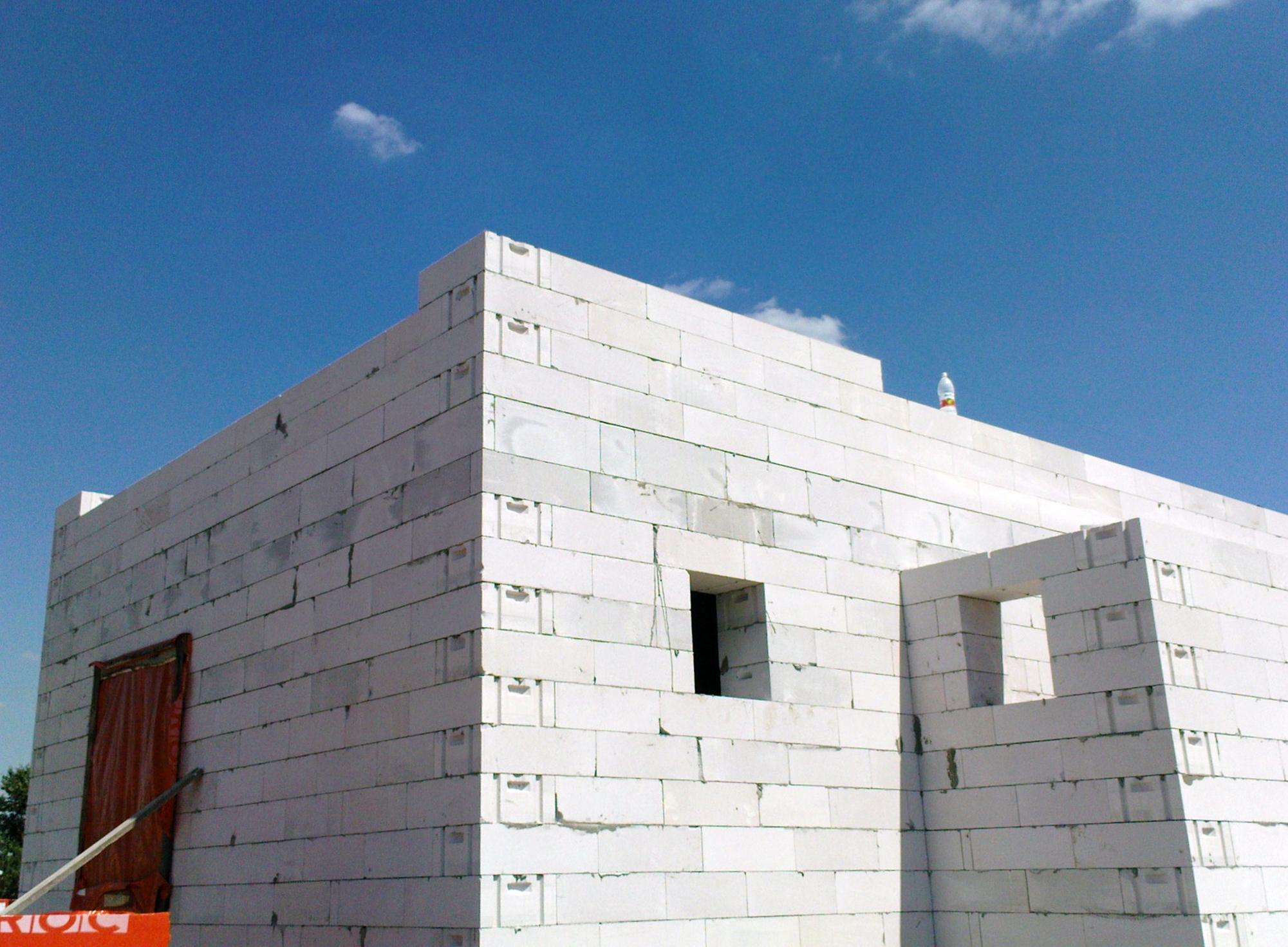

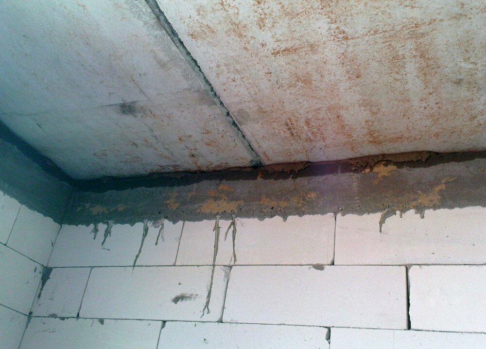

Домик - то растёт:) Внешняя сторона подрезана и утеплена, швы и пустоты заполнены, плиты сварены и горизонт выведен, диагональ более чем в норме. Сотрудничаю с Татьяной (однофорумчанкой) по лесу для крыши, завтра часть привезут. Спасибо ей огромное!!!
Сегодня приняли решение делать просто двухскатную крышу (т.е. без скваречника), а на "апендицит" сделаем что -то другое. Решили, что до мауэрлата будет 1,4м. Блин, всё находу, всё методом "тыка".

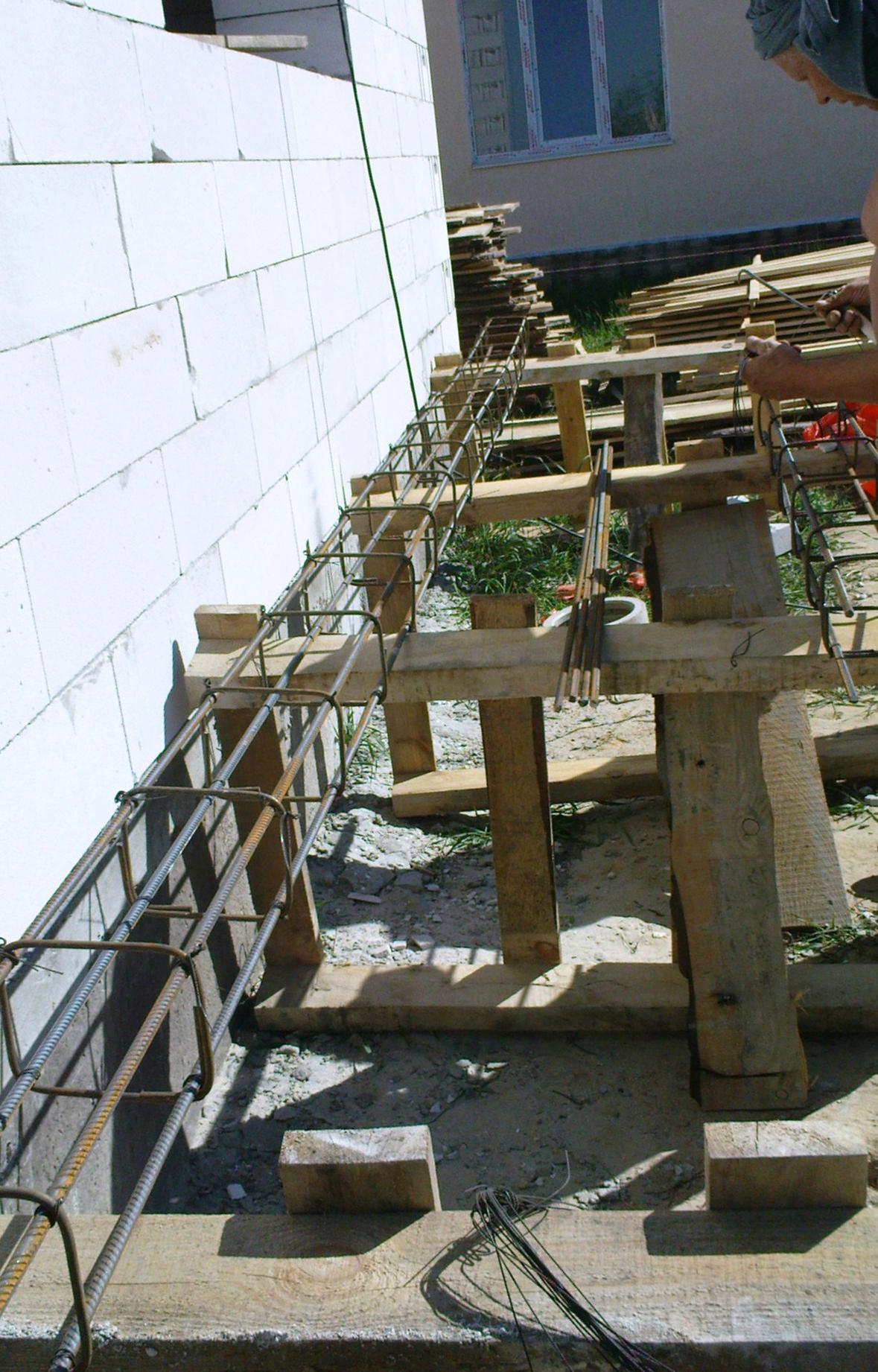

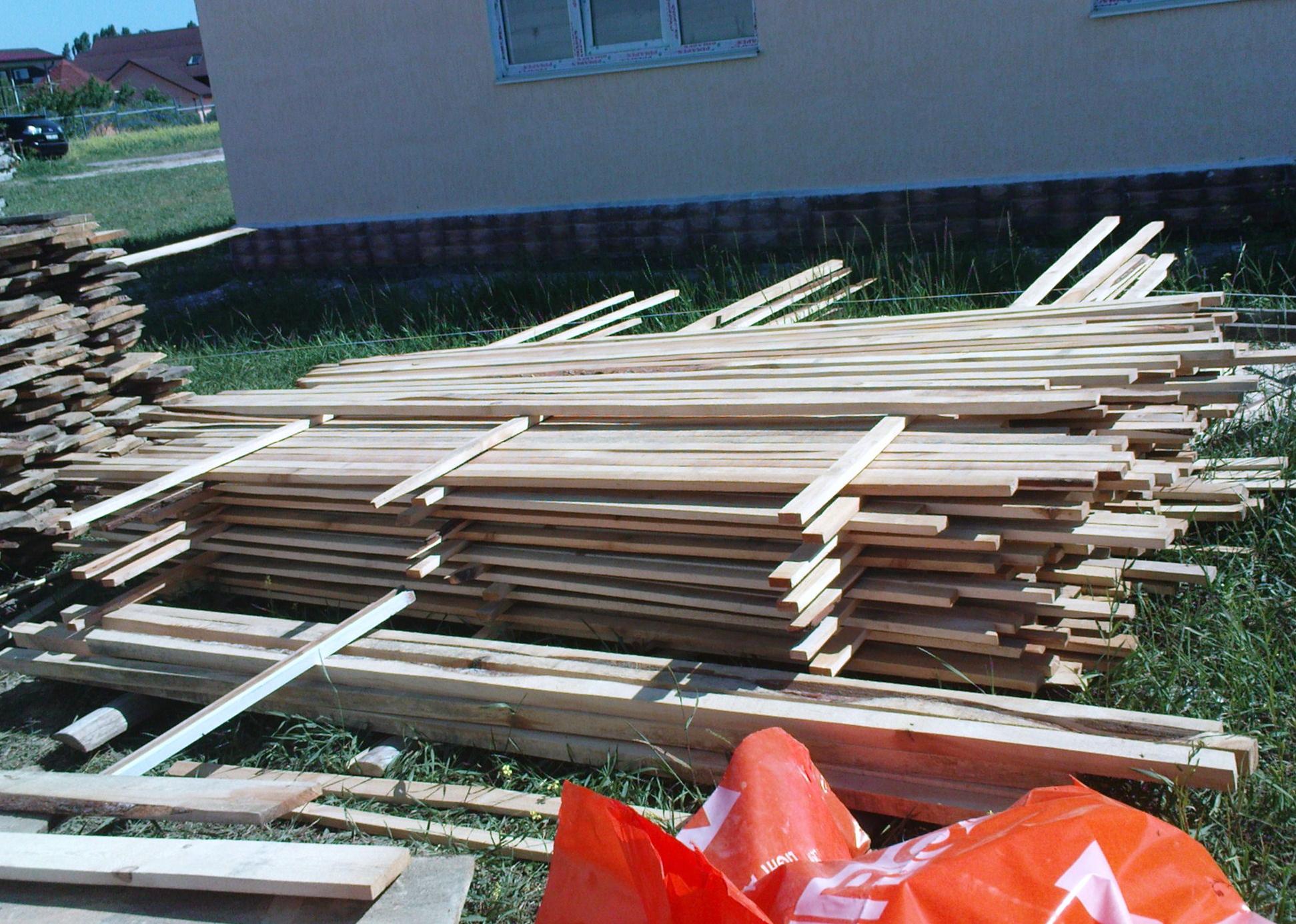

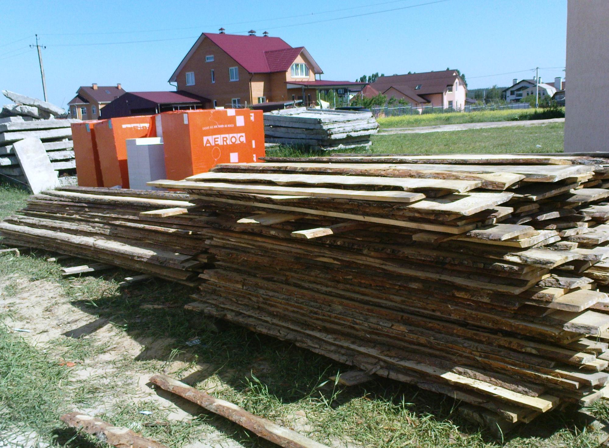

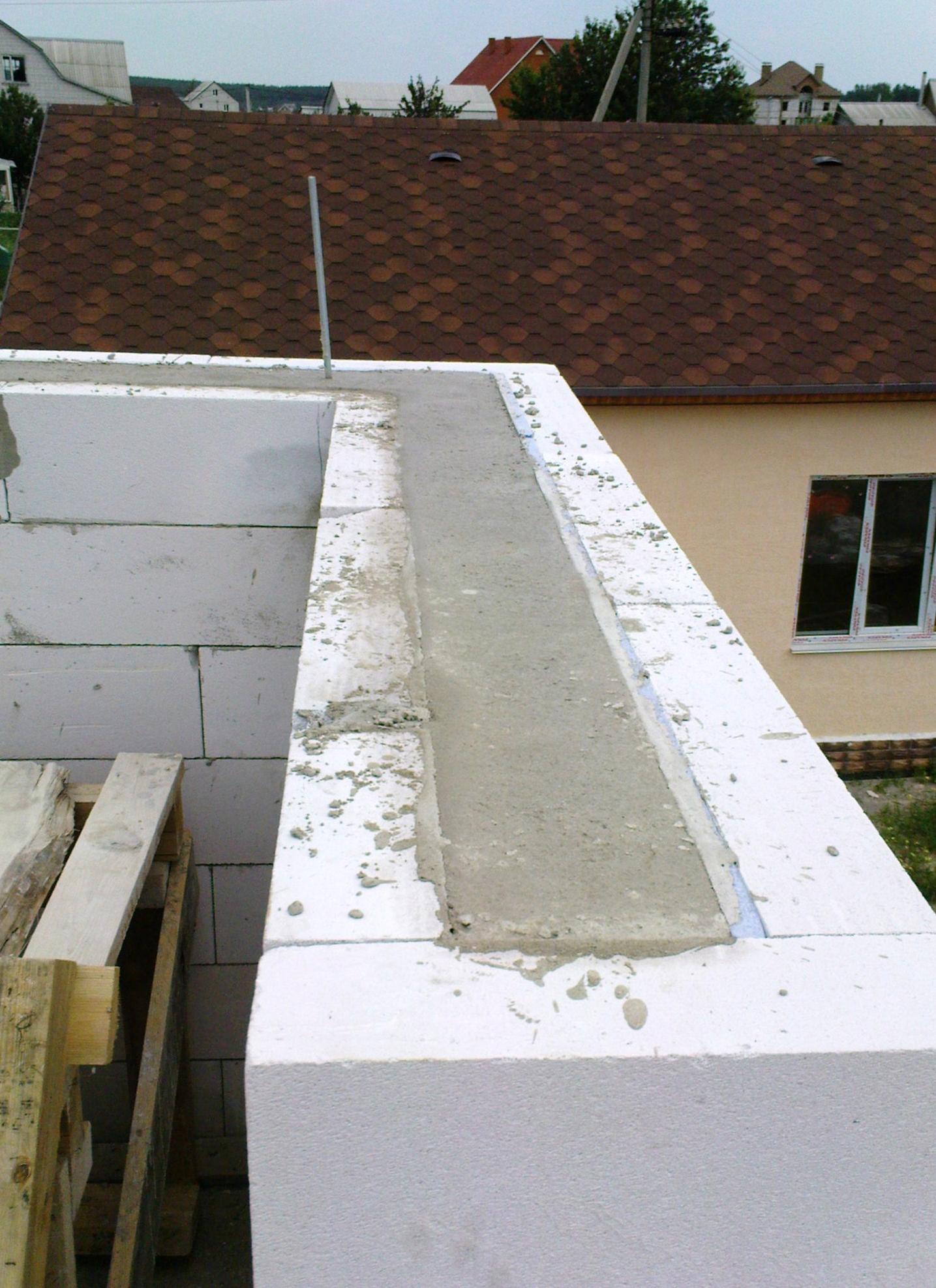

Привезли шалёвку, контррейку и немного бруса, вяжем арматуру на венец. Завтра заливаем венец, монтируя шпильки под мауєрлат и уже надо окончательно определиться какой угол будет у франтона...

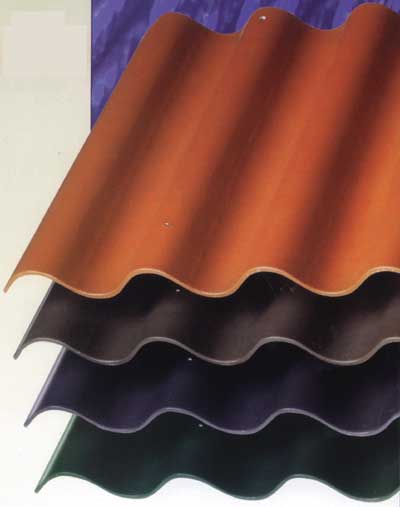

Это крашенный шифер?
Это крашеный безасбестовый шифер ECO-DACH украинского производства.
А цена? метр или лист (тогда его размеры).
А google на что?.. 50 грн. м.2. Дороговато, но это лучше чем металочерепица, ИМХО...

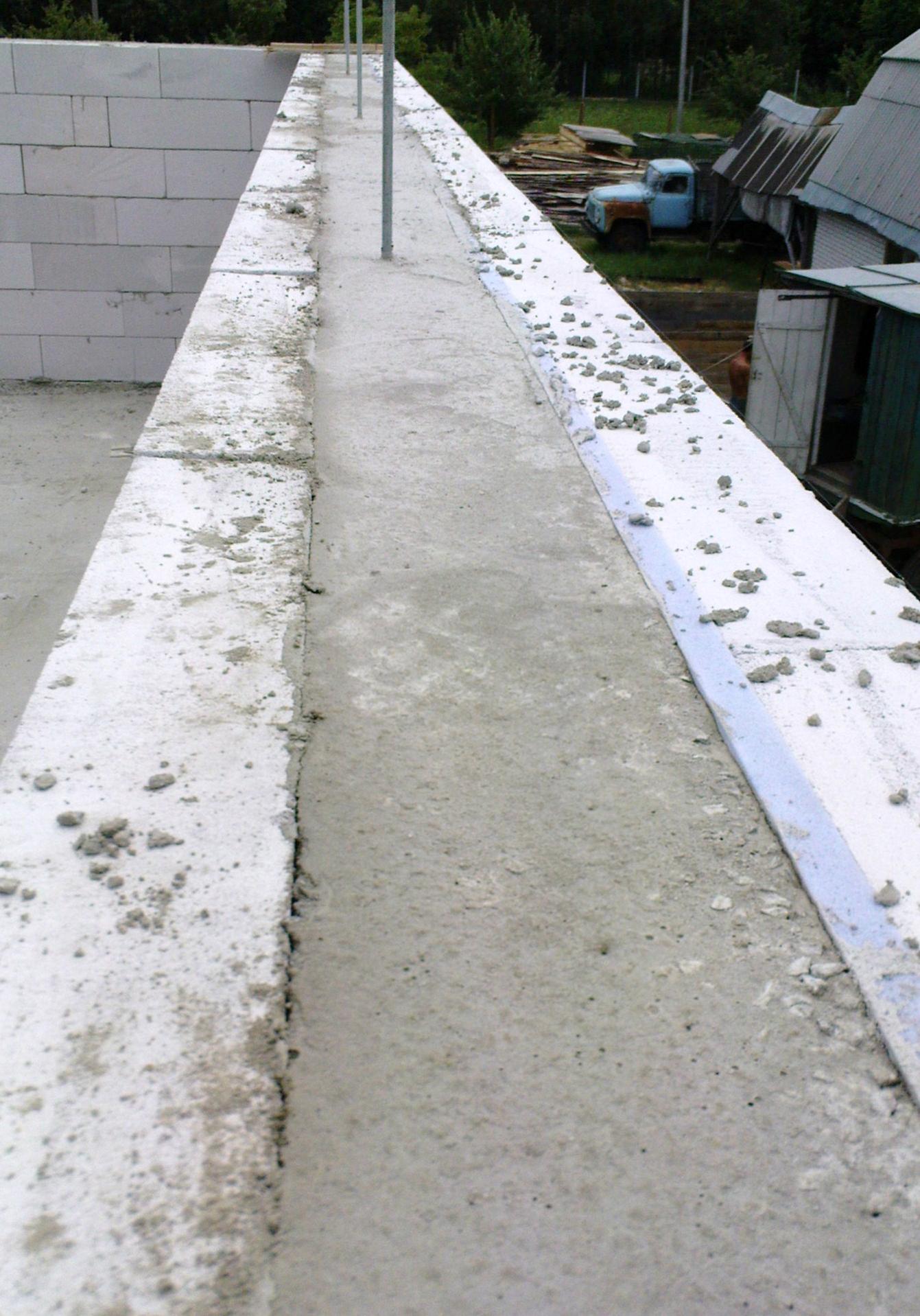

Мауэрлат как планируете крепить по отношению к стене - по НАРУЖНОЙ или по ВНУТРЕННЕЙ стороне?
Какое сечение мауэрлата?
Пропитывать дерево будете огнебиозащитой?

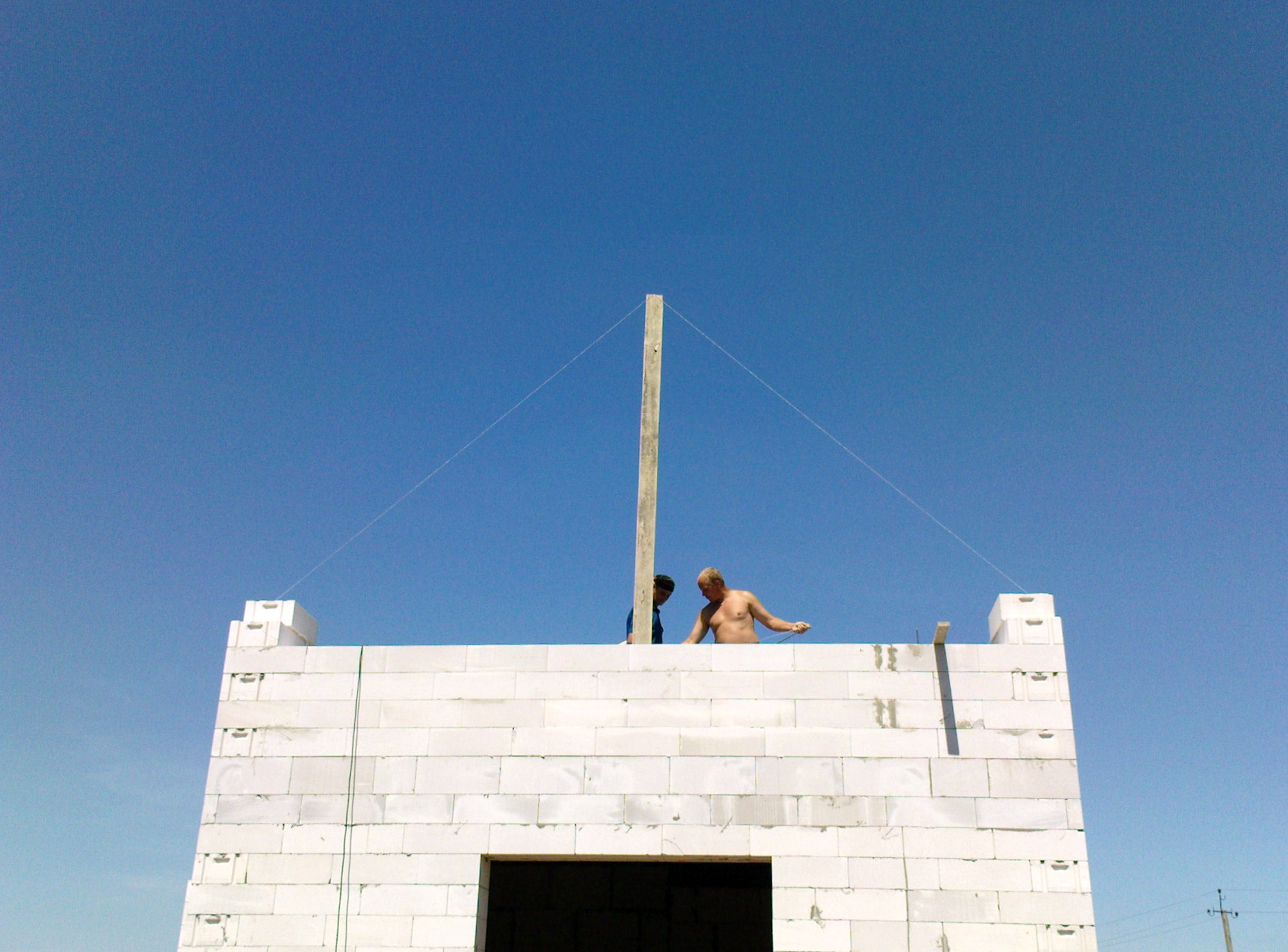

Игорь, у меня такое впечатление, что вы сначала задаёте вопросы (на которые уже знаете верный ответ), а потом ставите "оценку"... Зачем это вам??? Если вы обоснуете суть первого вопроса я с удовольствием отвечу. Для этого даже задержу фото отчёт. Хотя, если вы знаете ответ, как правильно, то СУДИТЕ... На мой взгляд этот форум для предупреждения ошибок и всевозможной взаимопоиощи... Ответ на первый вопрос на фото... Хотя можно и переиграть. Сечение 150х150 мм. Гладиатор -1.
Игорь, у меня такое впечатление, что вы сначала задаёте вопросы (на которые уже знаете верный ответ), а потом ставите "оценку"... Зачем это вам??? Если вы обоснуете суть первого вопроса я с удовольствием отвечу. Для этого даже задержу фото отчёт. Сечение 150х150 мм. Гладиатор -1.
Я не могу говорить, что то или иное правильно. Просто ставят все по разному... кто посередине стены, кто по краям (причем по разным).
У меня в проекте было нарисовано по внутреннему краю. Впрочем, был полный проект по всей стропилке на 30 листах... Так я неделю архитектора расспрашивал - почему внутри... и с конструкторами двумя другими консультировался... Везде получил вполне аргументированный ответ, который был мною принят... навязывать такое решение не могу, поэтому и спрашиваю - как собираетесь и почему именно так?
ЗЫ А поповоду задержки фотоотчета, так вы не обращайте внимания... в конце концов есть кнопка "игнор" (кто-то писал про нее, но я не искал, потому что в принципе такими кнопками не пользуюсь...)

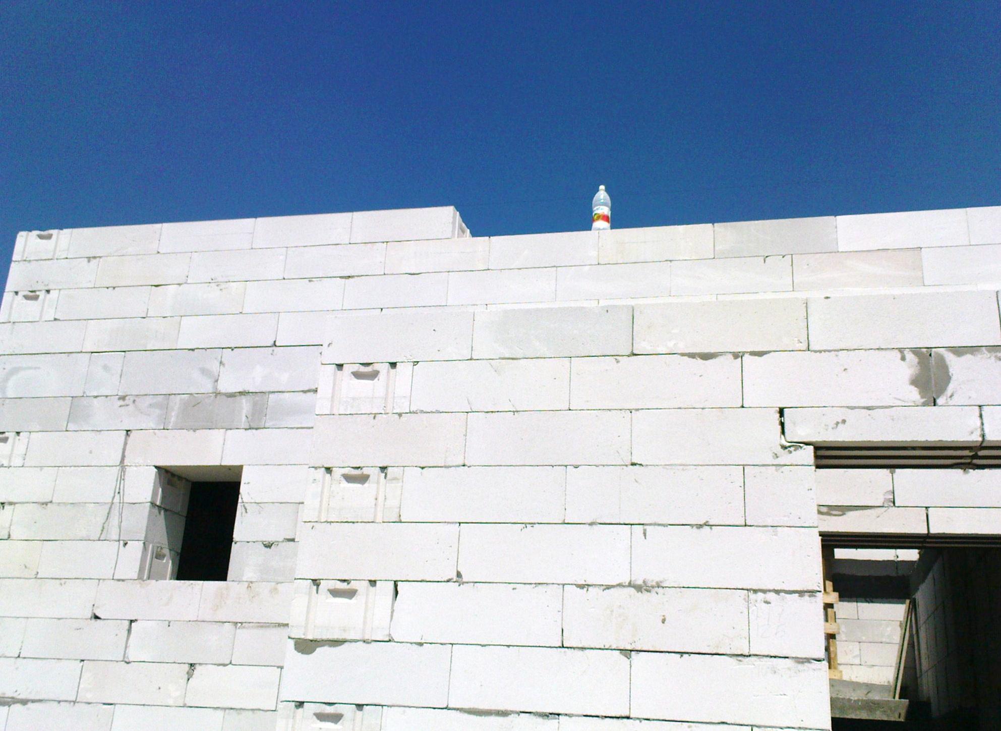

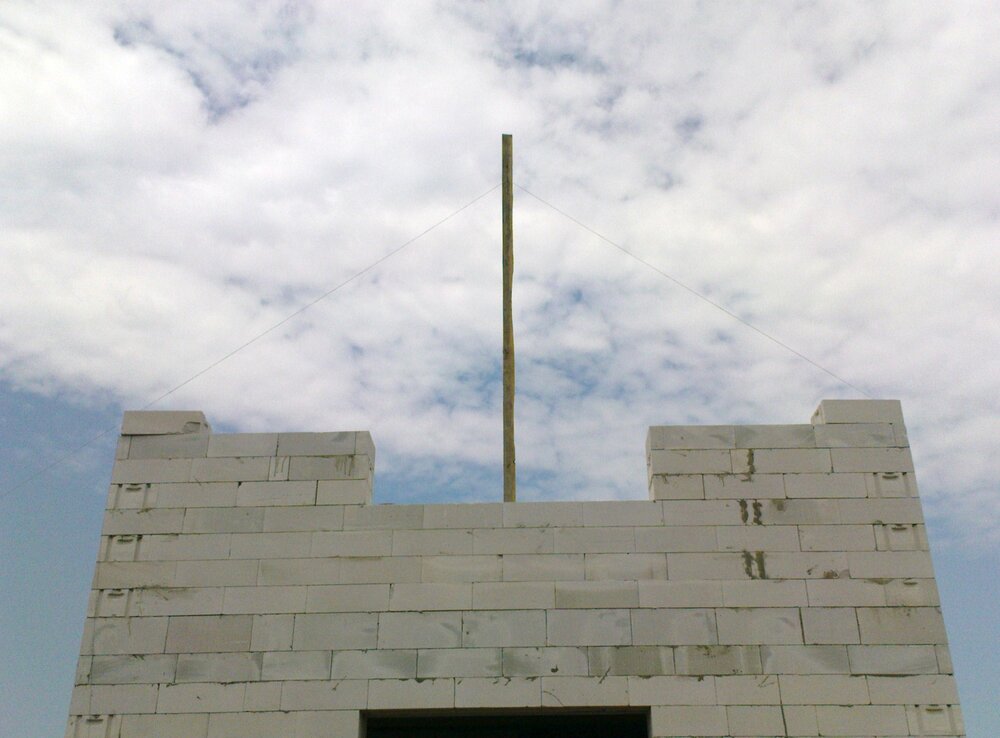

Знакомая картинка на фото 1 - я так понимаю, что это разметка для кладки фронтонов?
Только мои стойку прибивали с внешней стороны... Оно может и неудобно заглядивать наружу и там отмечать, но при кладке гораздо удобнее - леска под руками не путается...
Правда, я своим строителям некоторые советы давал, но части из них они игнорировали и делали "як умиемо", хотя это и неудобно (возможно, только с моей точки зрения)...
