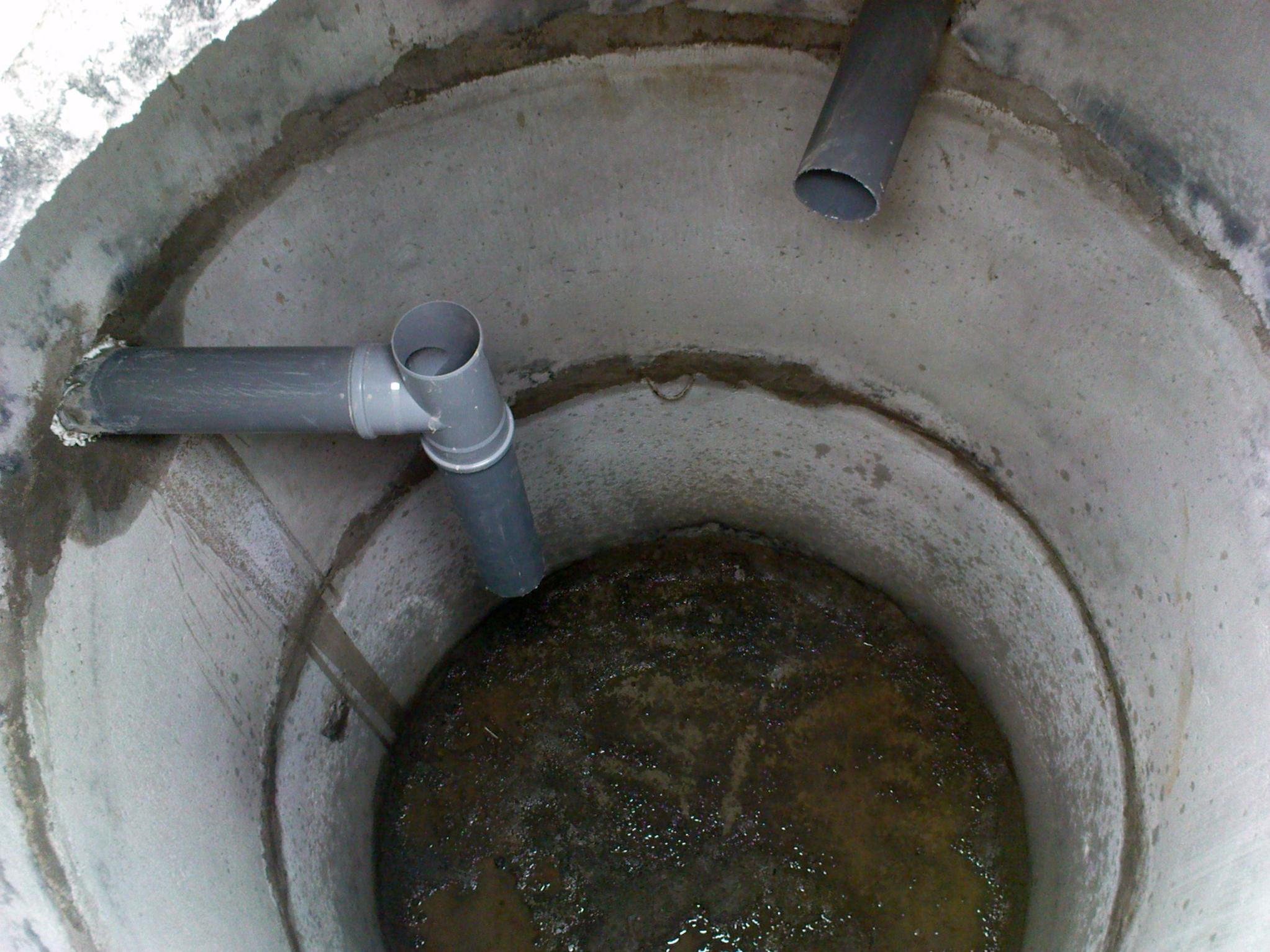

Извените, если можно уточнить, у Вас в первой камере 2кольца, а во второй три правильно я понял, и напишите пожалуйста какой диаметр. Спасибо.
В первой три, а во второй (дренажной) два, диаметр (внутренний) 1,5м. высота кольца 0,9м.
Итак, по схеме (см. рисунок - он же проект).
Отходы попадают в левый колодец. Что дальше? Тяжелые фракции оседают на дно. Жидкость каким образом перетекает в правый колодец? По этой трубе она что ли поднимается, которая с правой стороны? Меня терзают смутные сомнения, что уровень в трубе будет ниже, чем вокруг трубы (хотя логике это не поддается...:rolleyes:). Если сомнения напрасны, то тогда все гуд... Только вот если тяжелые фракции заполнят все пространство по высоте до низа трубы и "закупорят" ее? Может такое случиться?
И еще - а где вентиляция? Или при такой схеме она не нужна?
Игорь... честно, я не обьясню вам как специалист, просто я сделал так как у многих частных домов. И это работает!!! Я очень ограничен в финансировании строительства, поэтому я не обращался к архитектору, а ночами всё высчитывал и вырисовывал по сантиметрику, поэтому я не ходил к конструктору, и врядли кто сможет меня упрекнуть об ошибке и т.д. и т.п. Я так понял, что у вас до устройства септика ещё дело не дошло? Тогда посоветуйтесь с людьми, которые не строятся, а давно живут...

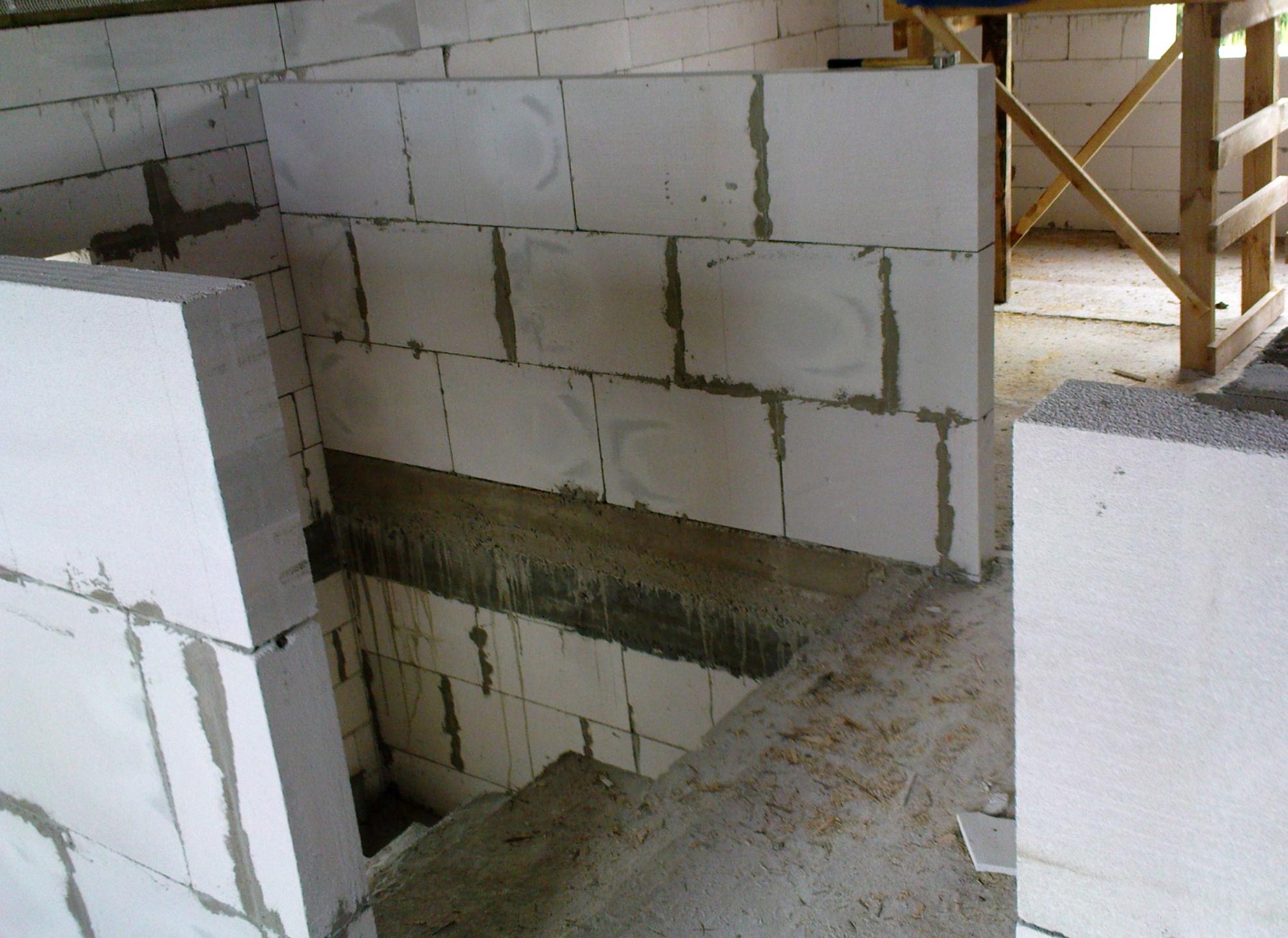

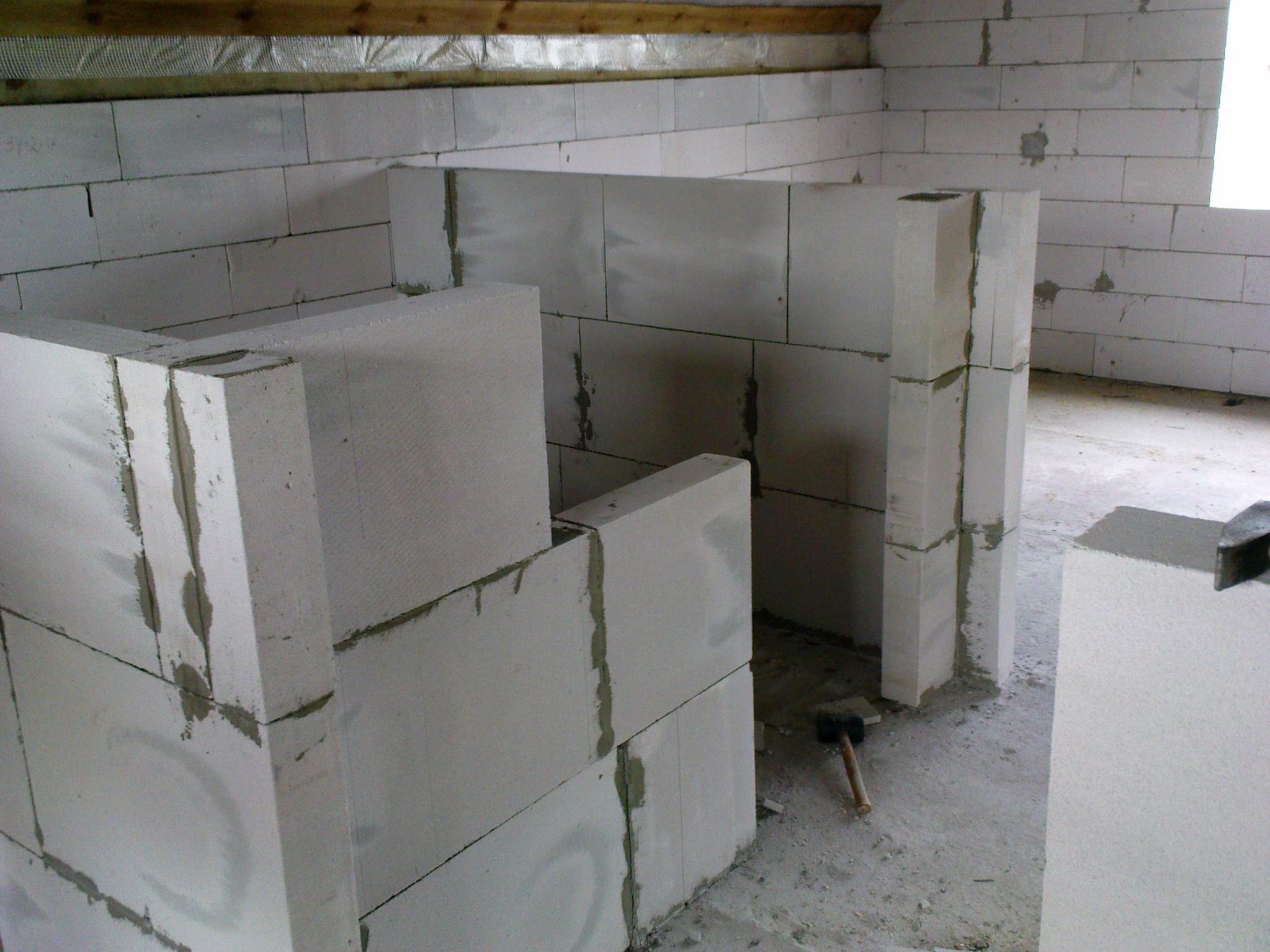

Заканчиваем септик и занялись простенками на мансарде. Обрадовал факт, что в санузле второго этажа отлично вписывается ванна, а я уж думал обходиться душкабиной...

в том рисунке и фотах явно видно что расстояние между двумя камерами очень не большое. И дренажная камера скорее всего со временем размоет стенку между колодцами. Думаю что ничем серьезным это не грозит, кроме того что первая камера к какому-то моменту будет находится в воде которую отдренировала вторая камера.
Игорь сегодня поговорил с человеком, который по такой схеме построил не один септик... Всё сливается в левый колодец, дальше доходит до уровня перелива во второй (дренажный) колодец. Правая труба с тройником является своеобразным фильтром. Все мы знаем, что дерьмо не тонет (извините, но буду называть своими именами), т.е. в переливочную трубу попадает только жидкость (что нам и надо!) Уровень самого перелива находится ниже зеркала за счёт тройника, а в дренажном клодце жидкость просто уходит в грунт, всё. Естественно необходимо иногда (может раз в год или в два) использовать биопрепараты типа вот этого:
Если б там были просто ямы, то это ещё могло произойти. В моём случаи растояние между колодцами два метра + пол метра щебня до самого кольца...

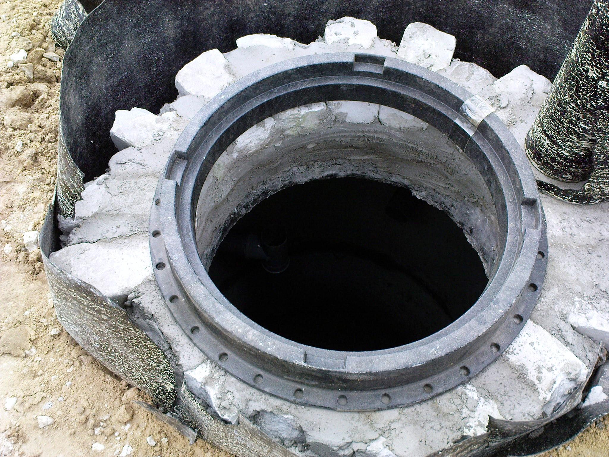

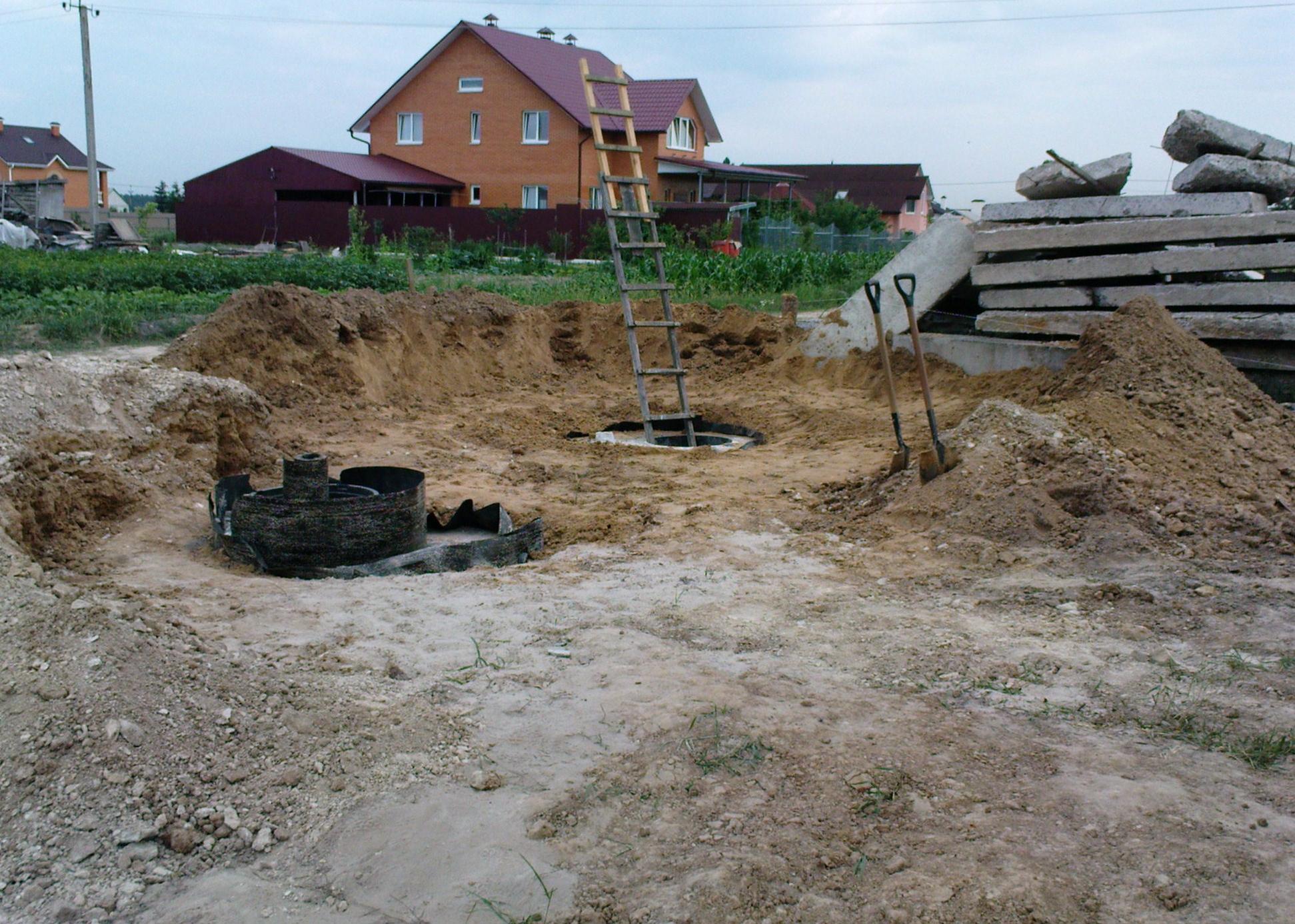

Закончили крышу, установили колонны в проёмах на 2-м этаже и будем копать септик.

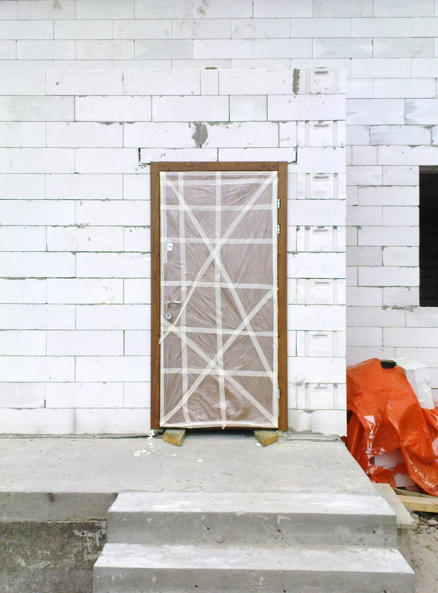

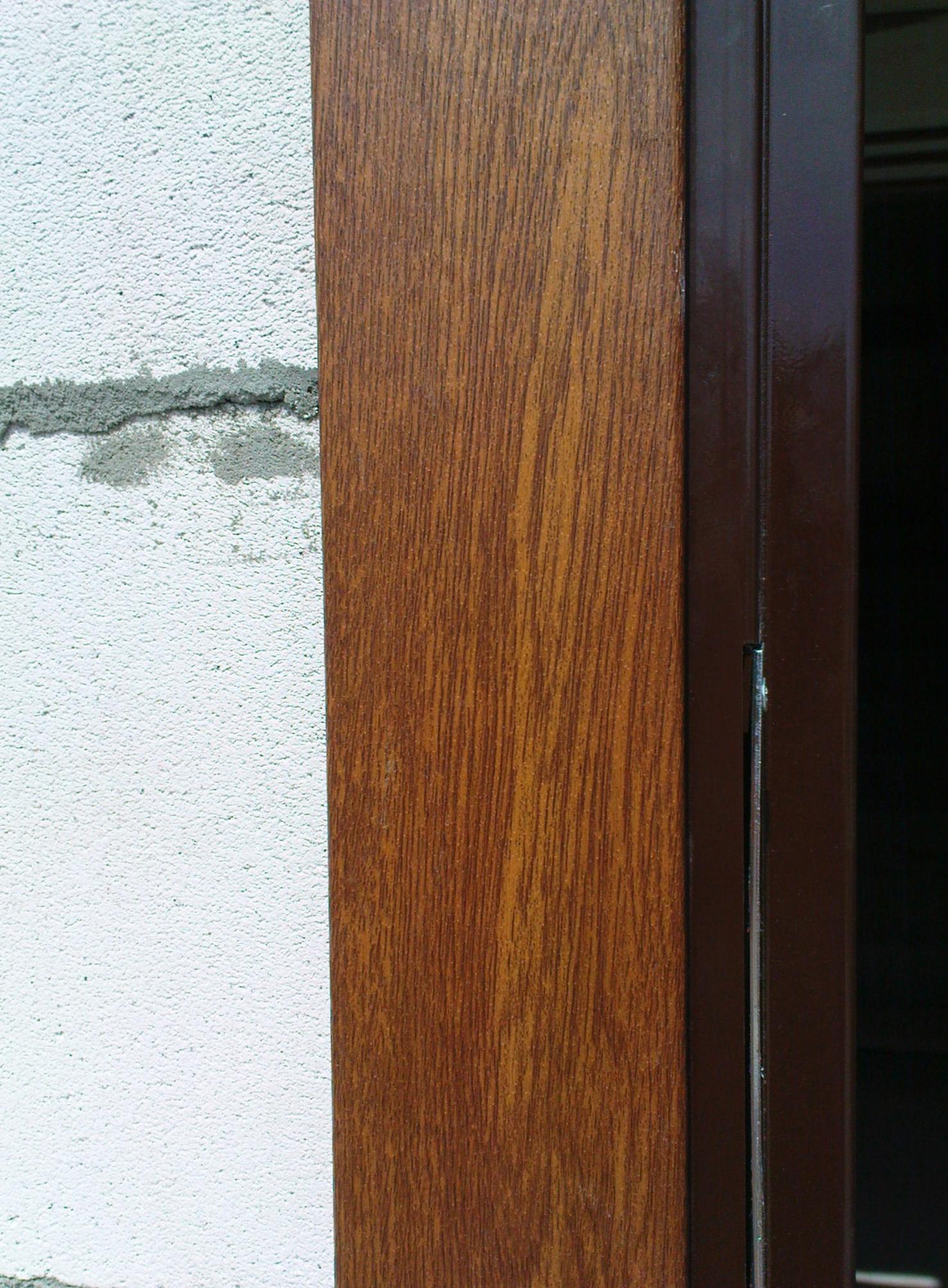

Заканчиваем перестенки на втором этаже и установил входную дверь Киевского производства. Качество очень не плохое, метал 1,5мм., антивандальная плёнка, замки израильский и итальянский. Пока закрыл клеёнкой, на на наличнике видно что за плёнка.
Если грунт песок, это вообще ничем не грозит: у меня первое время было сделано еще примитивнее - три кольца диам.1,5 м, по периметру первого (нижнего) установлены радиально куски 100-мм-ой азбестовой трубы (штук 10 длиной 80-1,20 см) - типа перелив, и все вокруг кольца отсыпано крупным щебнем. Т.е. "отстойник" - нижнее кольцо. Вход в "септик" был на уровне второго кольца. "Система" до первого вызова ассенизаторов проработала лет 8. Следующий вызов был года через 3, потом через год. Когда пришлось вызвать 2-жды в год, вывел метров на 8-10 2 трубы сотки (перелив) и сделал поле фильтрации где-то 10*5 м. Ушло пару КАМАЗов крупного щебня. С 2005-года еще и не заглядывал что там.

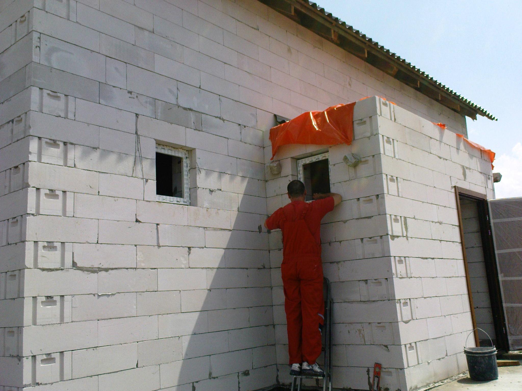

Не подскажите случайно, сколько за работу взяли строители, в часности кладка наружніх стен
интересно!!! очень!!! если в итоге еще и сметой поделитесь :rolleyes: - будет вообще замечательно. Имхо, оч рациональный домик и пример того, как не нужно пытаться объять необъятное, а нужно строить по своим деньгам и возможностям - и все у Вас получится :beer:
:) Ну что ж, спасибо на добром слове. Сметой могу поделиться, но наверное это лучше через личку...
130 - 150 грн. за куб (это с армированием и перемычками) Армопояс отдельно.
Ещё такой вопрос. Как куб считается Просто я перед выбором нанимать или самому делать. Куб строения или куб кирпича считают. Тобиш взяли пачку и сказали сколько это будет стоить.
Я прав или нет?
Я прав или нет?
Именно так обычно, а как еще бывает?
