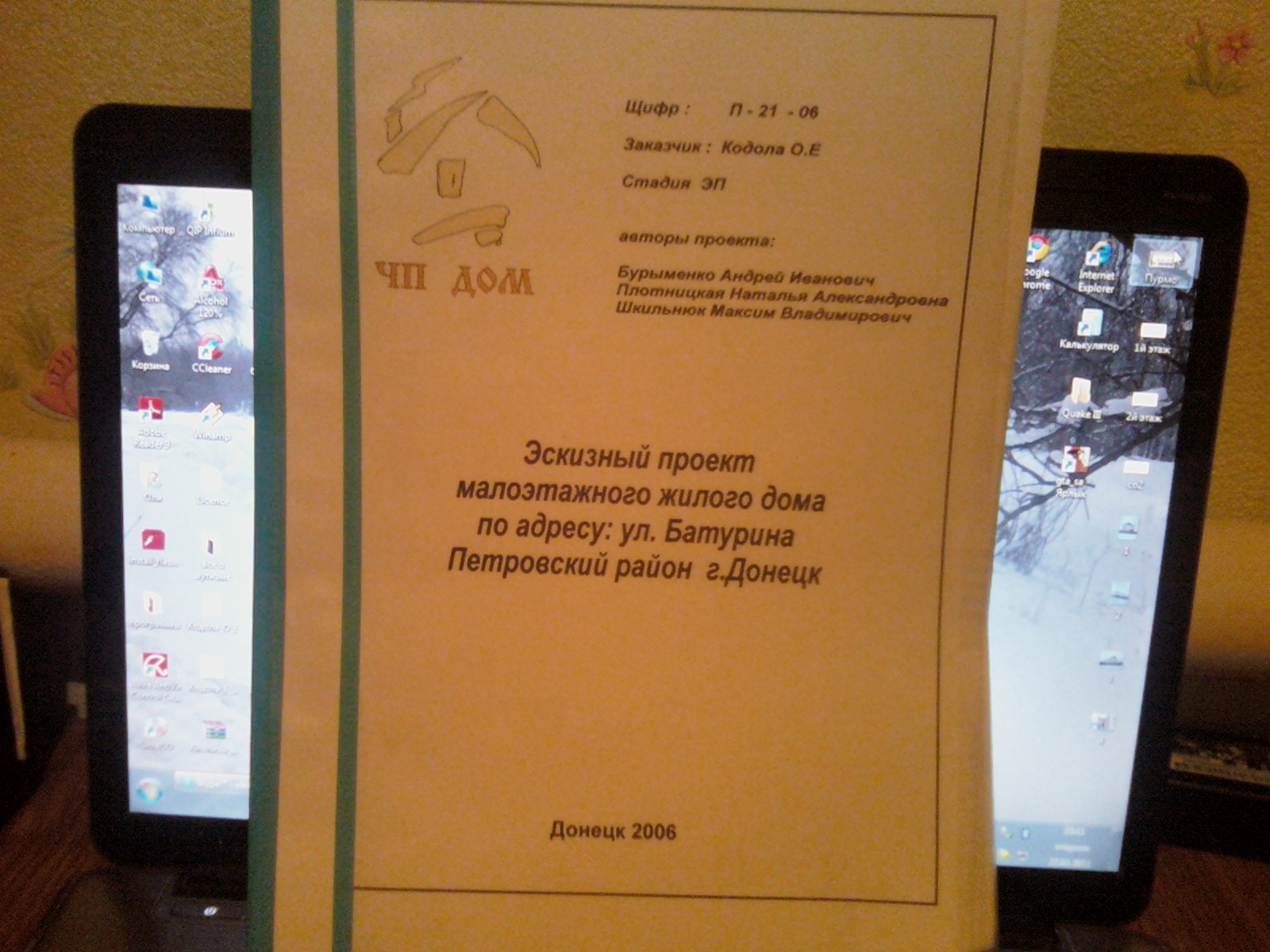

1. Делаем эскизный проект (техраздел)
Все.
Ни о каких проблемах с законами не говорила, наоборот сказала, что в связи с новым законом Архитектуре не нужен рабочий проект, только эскизный.
Удачи!
Что такое эскизный ??? проэкт.
Это что можно от руки нарисовать ? или как.
Эскизный проект делала проектная организация с лицензией и мокрой печатью. Стоил такой проект около 1000 грн в 3 экземплярах. У нас эскизник на 19 страницах. Рабочий такой же предлагали за 5000 грн.
Только наверное сейчас он тоже бесплатно делается в архитектуре? Стройпаспорт же вроде как бесплатно.
