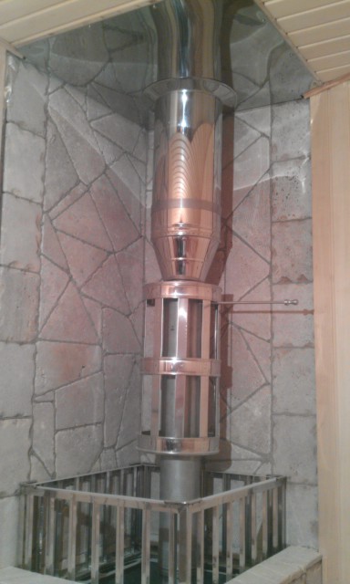

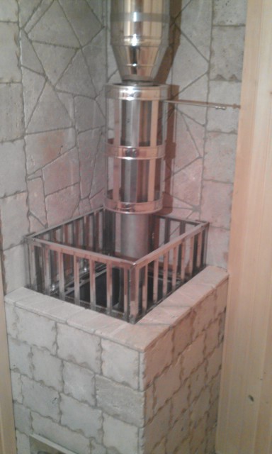

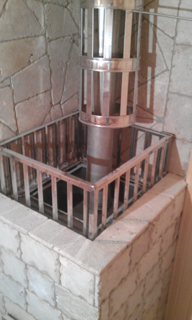

Дабы не выкладывать всю галерею, ограничимся сауной.
От себя к словам Татьяны добавлю, что приятно было сотрудничать с Димой мне, как "специалисту со специалистом". Я думаю это не последний совместный объект:beer:
  • 3 тижні потому...
А что это за "глушитель" с рычагом в зоне перехода труба-сэндвич ?
Это авторская разработка заказчика - нефиксированная сетка для камней с шибером. :good:

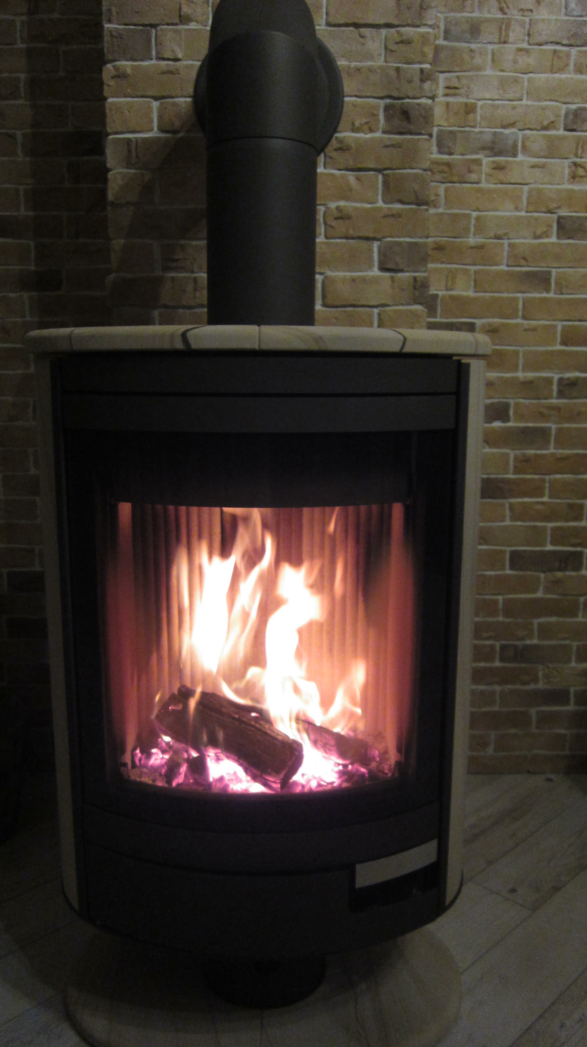

С наступлением холодов вся жизнь сосредоточилась возле нашей печки. С удивлением обнаружили, что весело потрескивающие поленья создают совершенно особую атмосферу уюта в доме. Скептическое отношение к появлению печки в доме сменилось полным удовлетворением от осознания, что принятое, в последний момент, решение по установке Шиделя и покупке печки- это решение, в правильности принятия которого нет сомнения. Сейчас понимаю, насколько скучно выглядел бы интерьер без неё и каких приятных эмоций мы бы себя лишили долгими зимними вечерами.
Спасибо за советы по выбору, благодаря им, мы купили Ромотоп, хоть планировали совсем другого производителя.
Дима, спасибо за то, что вспоминаем о вас с улыбкой и благодарностью за все моменты нашего общения.
К слову сказать, перечитала своё предыдущее сообщение и с удивлением поняла, что все рабочие моменты совершенно стёрлись из памяти, осталось только приятное чувство благодарности. Что касается самой печки, то в ней нравится всё: размер, шамотная облицовка внутренней камеры, большое обзорное стекло, возможность поворачивать её в любую сторону и, конечно, облицовка песчаником. Закладки из 8-10 дубовых поленьев хватает на 7-8 часов горения и хватает на то, чтобы дом наполнился приятным теплом.
