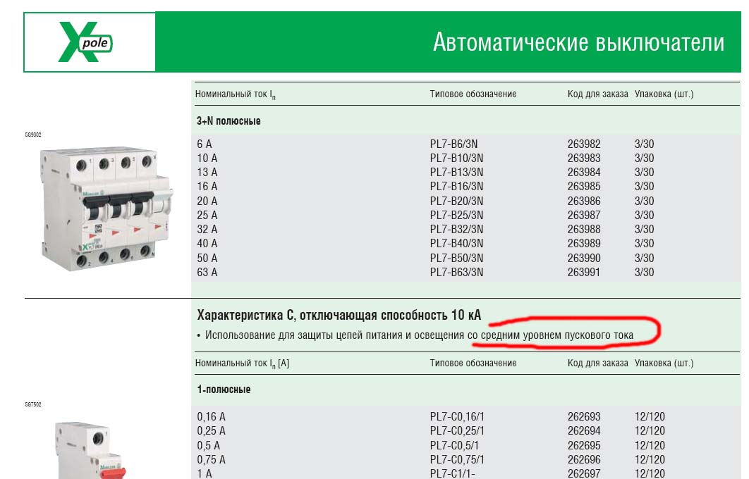

Про пусковой ток слышали? или все автоматы с "С" ставите. Заодно зайдите в магазин, найдите там плазму и сзади почитайте шильдик.

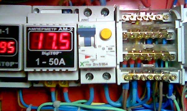

Нет, не слышали. Просветите, если не трудно, дремучего.
Заодно прокомментируйте, по какой причине дифференциальный автоматический выключатель Moeller PKNM-20/1N/B/003-A (характеристика АВ – В, тип УЗО - А) еще не разу не отключался?
К нему подключены: бойлер 2кВт, стиральная машина ARISTON MARGHERITA, поверхностный самовсасывающий насос 1200Вт, котельная группа с автоматикой, ИБП и тремя циркуляционными насосами.
Фото сделано в момент, когда машина и бойлер греют воду.
Стиральных машин с ТЭНами 5кВт в природе не существует, потому что это бытовой электроприбор, который включается вилкой в розетку 16А.
Это строгие мировые стандарты на бытовую технику, которых придерживаются даже самые корявые китайцы.

5кВт на одну фазу это 22.72(72) А.
Подключение до моего столба такое что рыдают камни. :evil:
Но шо рабить ...
Там рядом висит вольтметр, 195В при таком токе. Думаю, это совсем не плохо.
Ну дремучего можно было бы и просветить, а вот зазнайку не собираюсь. Что Вы тут насчитали? Или у Вас только эти потребители? Лично я себе планирую три кондея поставить, посудомойку, электродуховку не говоря уже о гараже с его потребителями.
Тут признаю, перепутал с проточным водонагревателем, кстати тоже потребитель.

Чтобы холодильник мощностью 150Вт не потреблял киловатт "на пуске" ставится автомат с характеристикой "С".
--------А эт из какой сказки Вы взяли??????;):lol: пусковой ток он и в Африке пусковой с любым автоматом-ЭТО ДОГМА!:friends:
[/b][/i][/u]--------А эт из какой сказки Вы взяли??????;):lol: пусковой ток он и в Африке пусковой с любым автоматом-ЭТО ДОГМА!:friends:
Может я коряво выразился - пусковой ток от автомата не зависит.
Просто если стоит правильный автомат, то вышибать его не будет.

вот вот. у одного соседа баня на 12квт. автомат на 16а а внутри на 63а.
у меня тоже заряженный автомат.
только 1 потребитель паспортная мощность 4.5 кВт. а хочется на 6 или 9.
и дом ещё около 1 кВт тянет в простое. это холодильник и телек. стиралки и т.д. не считается.
из за своей жалобы я останусь ни с чем. с 16а честных.
1. у меня 4.5квт протянуто мимо стабилизатора. т.е. я нагружаю на 4.5 кВт до стабилизатора. на нем входящее 180В и исходящее 220 на весь дом. т.е. мне нормально.
