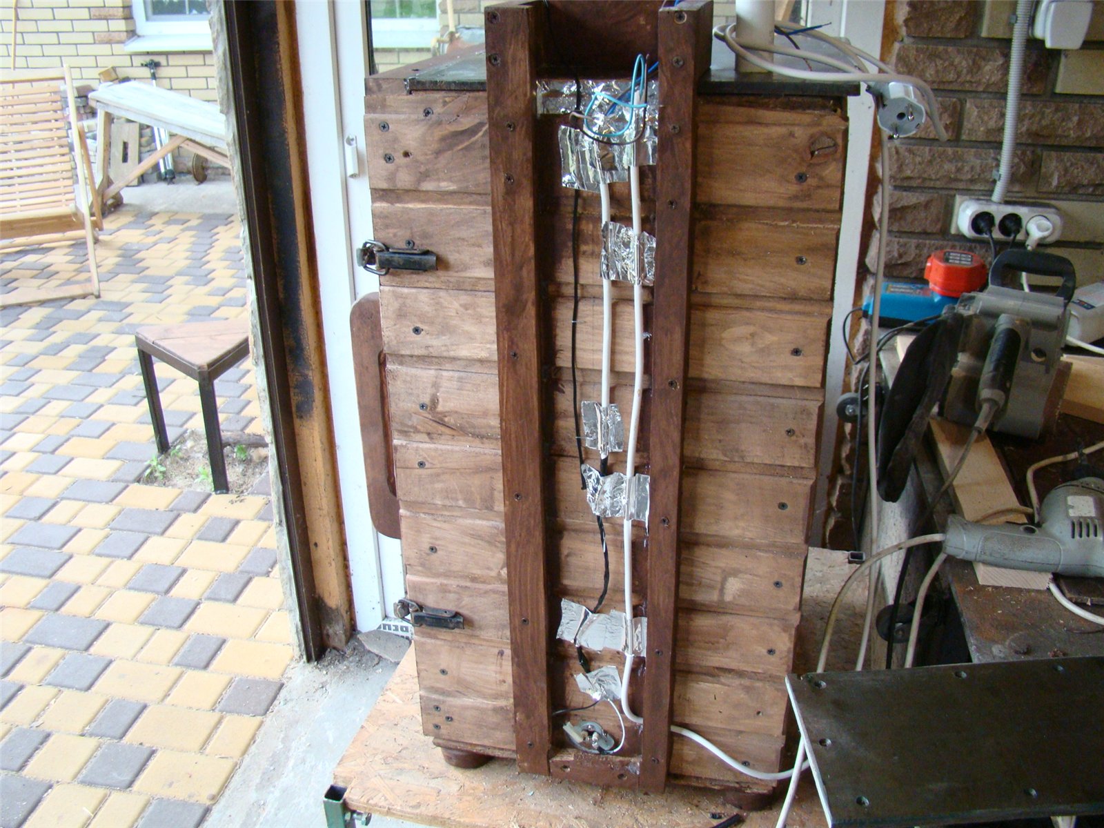

И хотелось бы узнать для чего подогрев в ящике у холодного копчения?
На этой картинке....это датчики какие-то?
Коллега ниже описал принцип работы :beer: добавлю от себя:горение происходит за счет эжекции,аквариумный компрессор нагнетает воздух в инжектор,за счет разряжения появляется тяга в нижней части ДГ,по мере прогорания щепа опускается вниз.На данный момент генератор может работать на одной загрузке 15 часов,но можно досыпать и время работы до очистки можно увеличить до суток.Пружина установлена для того,что бы по мере уплотнения щепы и сажи был свободный проход дыма и не падала тяга по мере горения.
Подогрев в шкафу,нужен для поддержания заданной температуры как для холодного,так и для горячего копчения.
Шибер помогает улучшить тягу во время работы ДГ,после пары тройки движений рычагом,интенсивность дыма увеличивается.
На картинке провода подключения тэна,и сигнальный провод датчика температуры.:)
