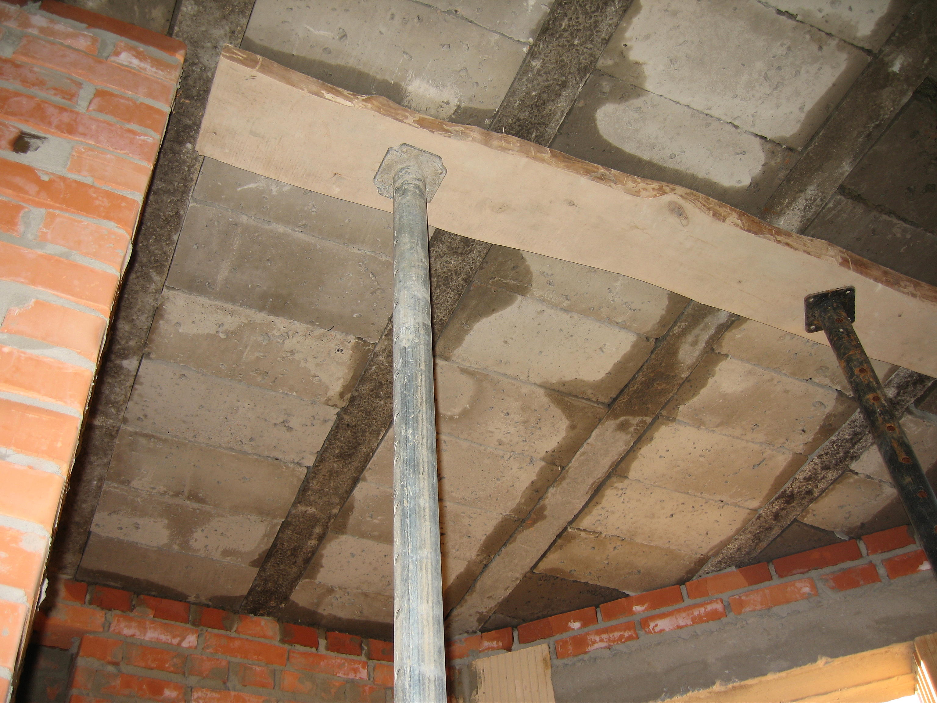

valya_bes Опубліковано: 3 червня 2010 Автор Поділитись Опубліковано: 3 червня 2010 В плотную подошли к перекрытию, начали укладывать териву. Осталось подготовить опалубку под монолитную плиту балкона и будем заливать бетоном. Посилання на коментар Поділитися на інших сайтах More sharing options...

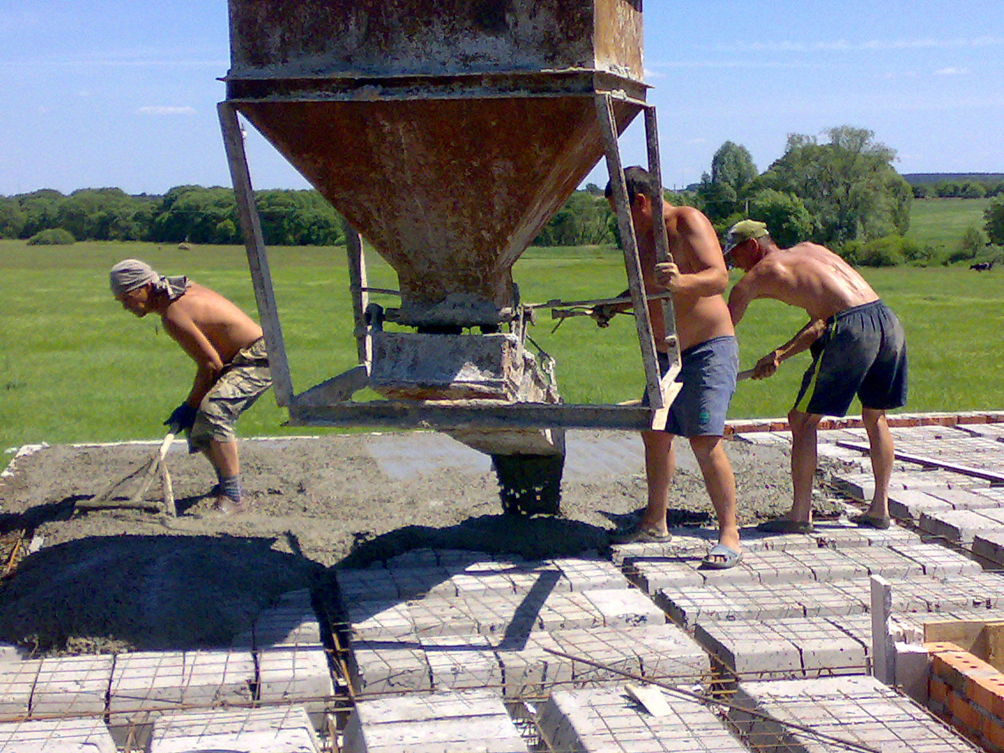

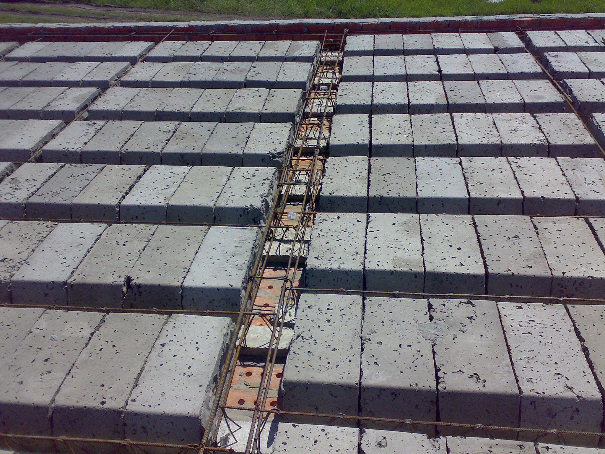

valya_bes Опубліковано: 10 червня 2010 Автор Поділитись Опубліковано: 10 червня 2010 В воскресенье заливали бетоном териву. Бетон брали в Макарове, "Киев-бетон" марка В25 П4, получилось больше чем планировали, но привезли все быстро и четко, между миксерами на доставку уходило полчаса. Да и цена с доставкой даже очень неплохо. Сначала планировали заливать с бетононасоса, но потом отказались от этой идеи, аренда минимум два часа - 1300 грн, плюс доставка из Киева туда-обратно 8 грн за км. Да и опасались, что блоки повыбивает. Поэтому заливали с помощью крана и приспособления, которое не помню как называется: то ли "каблук", то ли "туфля". За четыре часа управились, устали конечно, было очень жарко, но ребята молодцы! До понедельника строители отдыхают, дежурный остался поливать бетон и делать кое-что по мелочи. С понедельника будем продолжать, главное чтобы погода была. Пока есть только фото процесса - взгляд снизу, просила прораба сфотографировать процесс сверху, возьму фото - выложу. Также залили монолитную плиту балкона. Пока все! Посилання на коментар Поділитися на інших сайтах More sharing options...

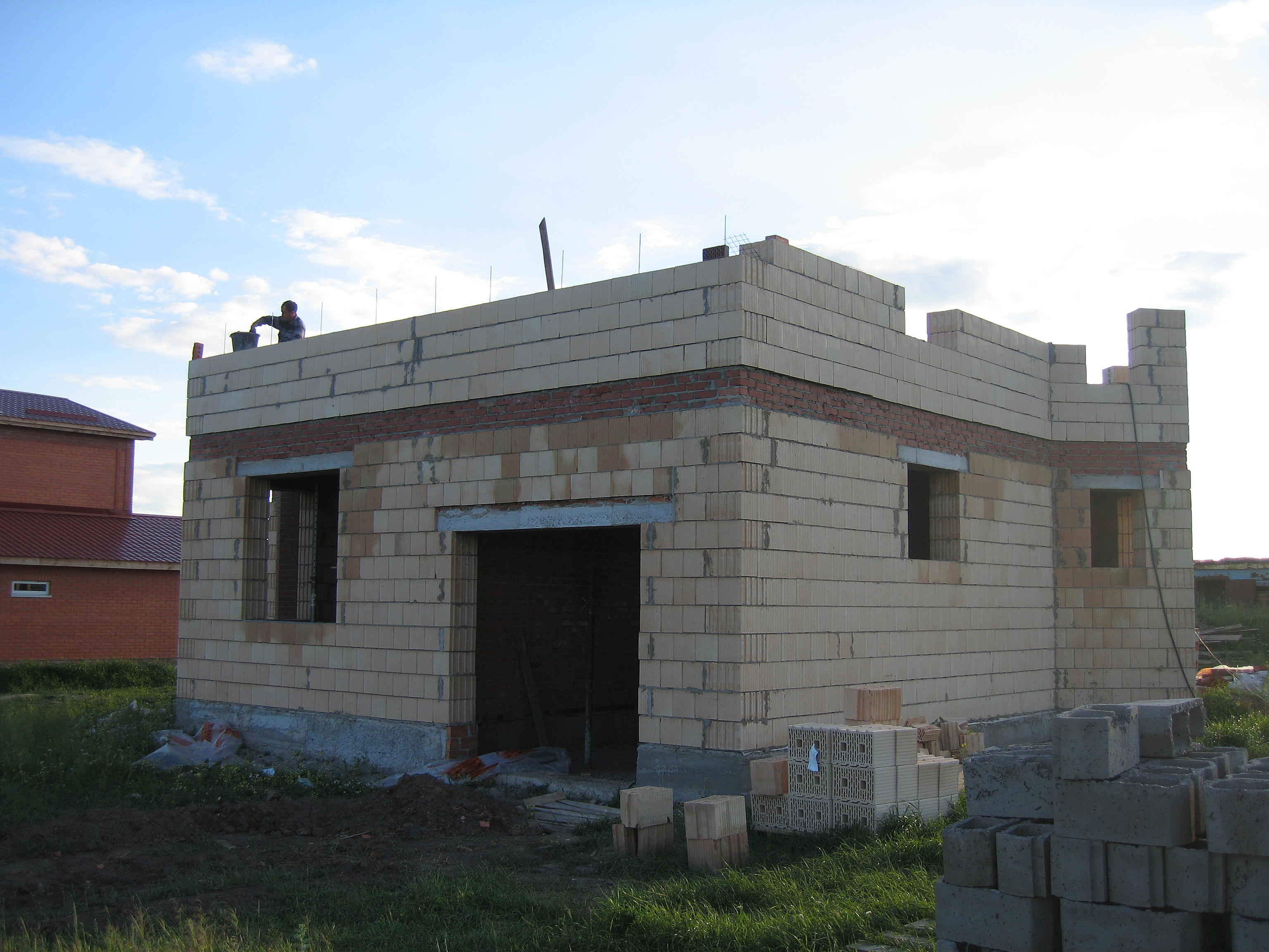

sever24 Опубліковано: 11 червня 2010 Поділитись Опубліковано: 11 червня 2010 Как ВАМ блоки кератерм ( геометрия, трещины, много ли битых) . И почему выбрали именно блоки керамические а не что то другое ? Я просто сам ещё не определился ... Посилання на коментар Поділитися на інших сайтах More sharing options...
valya_bes Опубліковано: 11 червня 2010 Автор Поділитись Опубліковано: 11 червня 2010 Как ВАМ блоки кератерм ( геометрия, трещины, много ли битых) . И почему выбрали именно блоки керамические а не что то другое ? Я просто сам ещё не определился ... Блоки Кератерм конечно уступают импортным аналогам, немного геометрия страдает, в пачках есть битые блоки. Но как говорят мои строители: "Будет держаться добре!" Я выбирала между кератермом и блоками СБК, но на тот момент, когда мне надо было закупать блоки у СБК в наличии были блоки второго сорта, а производство блоков первого сорта пока отложили. С кератермом таких проблем не было, можно купить или докупить в любой момент. Да и сам по себе он больше. Прежде чем выбрать керамические блоки, просчитали стоимость кладки метра квадратного стены для каждого материала: самый дорогой получился поротерм, дешевый - термоблоки, керамические блоки кератерм были немного дороже газобетона. Разница была небольшая, поэтому остановились на керамических блоках 380 однослойная стена, без утепления, на стенах будет теплая штукатурка, на эркерах керамический блок 250 и облицовка клинкерный кирпич керамейя. Надеемся, что дом будет теплым. Хотя изначально склонялись к мысли о строительстве стен из газобетона, но тоже однослойная стена без утепления. Внутренние несущие стены и перегородки - из рядового кирпича, для большей прочности. У нас муки выбора позади, уже есть - что имеем. Удачи! Посилання на коментар Поділитися на інших сайтах More sharing options...

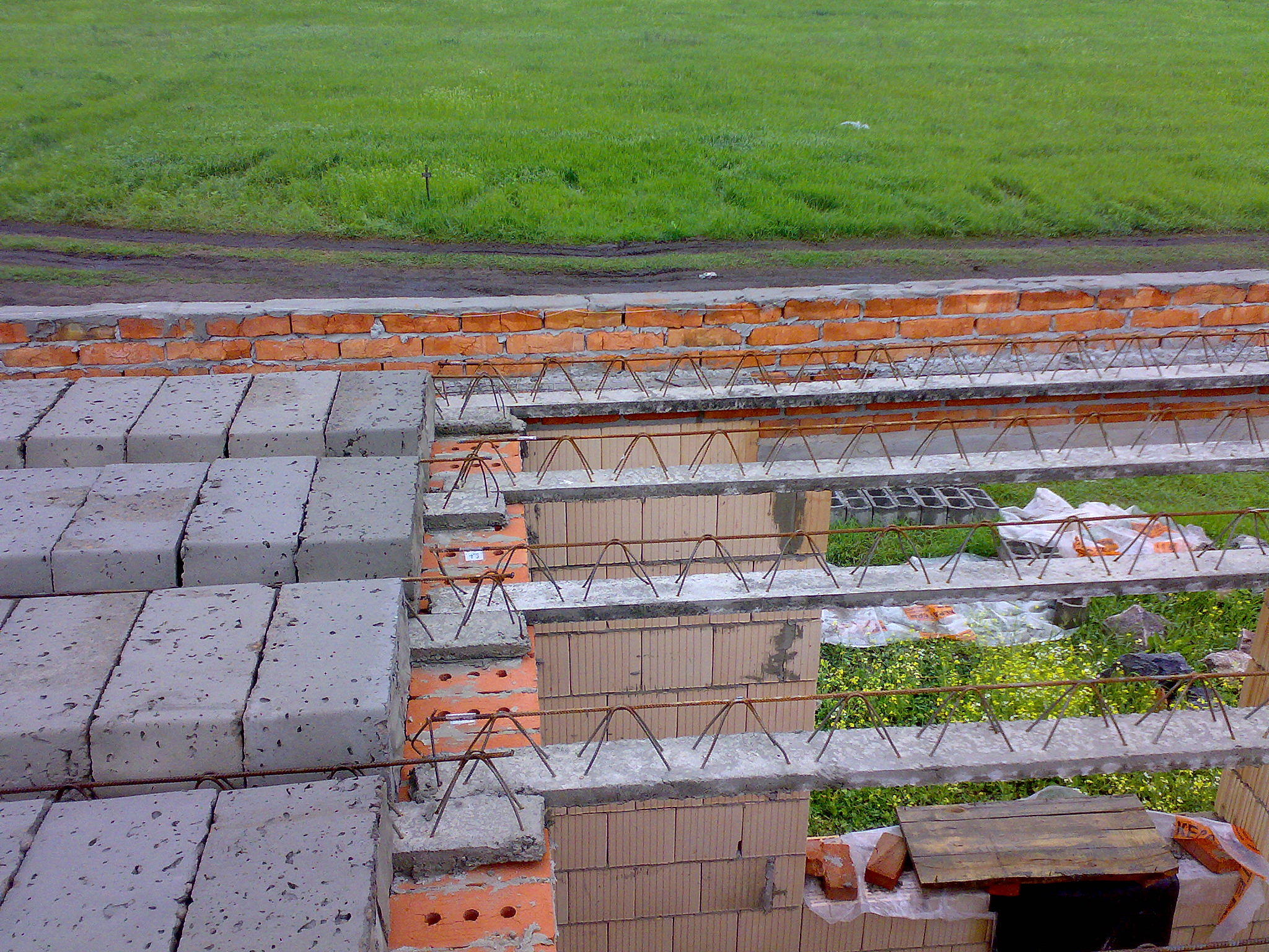

Allenka Опубліковано: 11 червня 2010 Поділитись Опубліковано: 11 червня 2010 В воскресенье заливали бетоном териву. . Также залили монолитную плиту балкона. Пока все! Поздравляю с перекрытием!!! А терриву какую покупали и у кого? Валюш, можно в личку их контактик и ваши отзывы о терриве. Мы продолжаем колебаться между терривой и плитами. Спасибо! Посилання на коментар Поділитися на інших сайтах More sharing options...
valya_bes Опубліковано: 11 червня 2010 Автор Поділитись Опубліковано: 11 червня 2010 Поздравляю с перекрытием!!! А терриву какую покупали и у кого? Валюш, можно в личку их контактик и ваши отзывы о терриве. Мы продолжаем колебаться между терривой и плитами. Спасибо! Териву покупала в Виннице у Игоря, блоки уступают бреговским, они достаточно хрупкие, ходить по ним нельзя. Прораб мне объяснил разницу: у Брего используют керамзит меньшей фракции. Но винницкие дешевле. Я покупала за 147 грн м.кв., сейчас цена немного поднялась. Прибавьте сюда доставку - 1900 грн за фуру. перевозить блоки можно только еврофурой с подушкой, чтобы блоки не побились. Заказывать надо где-то за месяц. Для себя мы решили, что для нашего проекта - это оптимальный вариант: во-первых, хотели уменьшить нагрузку на стены из керамики, во-вторых, дом имеет очень много углов, с блоками намучились бы. Монолит был бы дороже и тяжелее. Телефон Игоря 0935669317, 0674301204, baroni@ukr.net Удачи! 4 Посилання на коментар Поділитися на інших сайтах More sharing options...

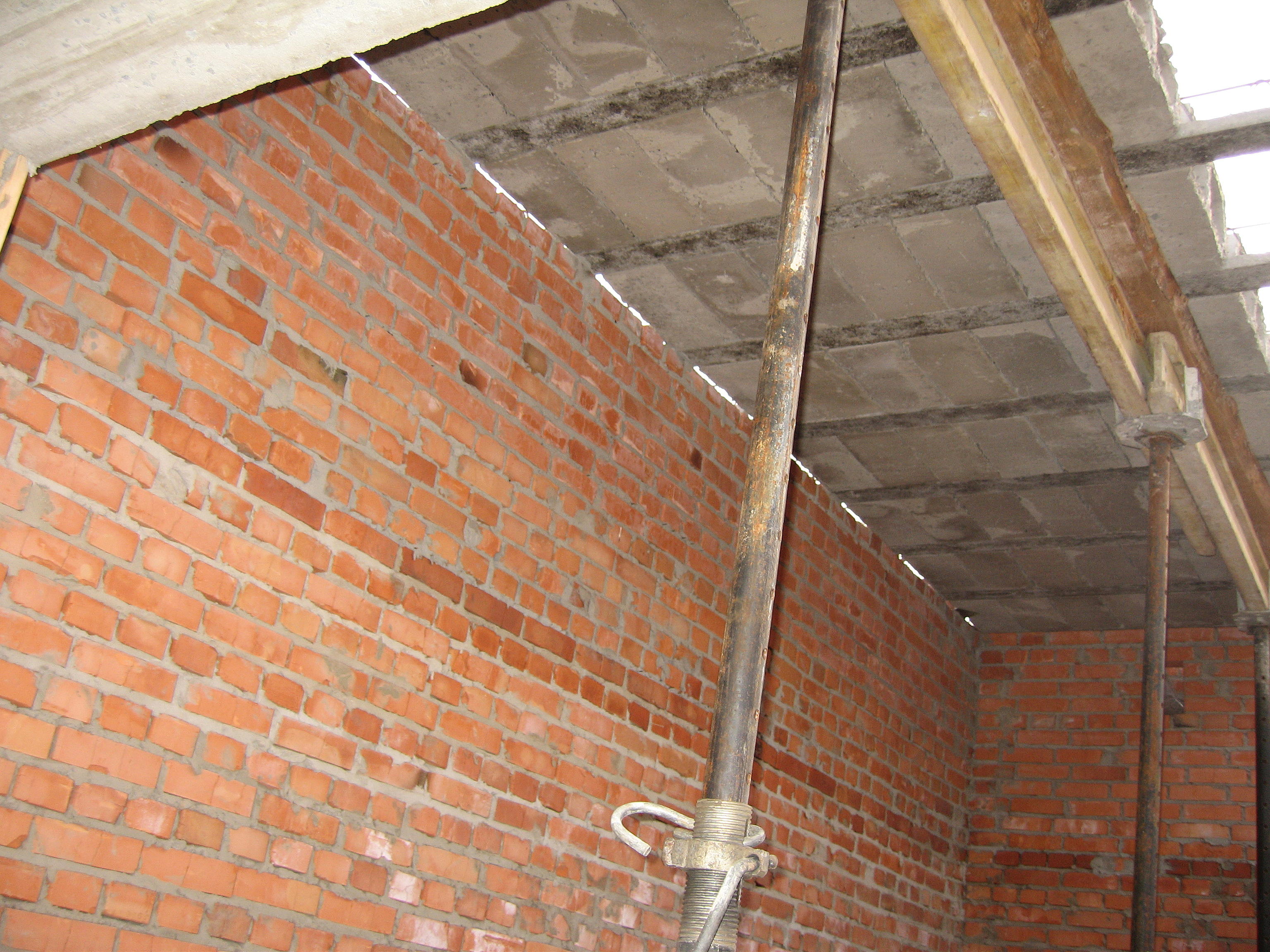

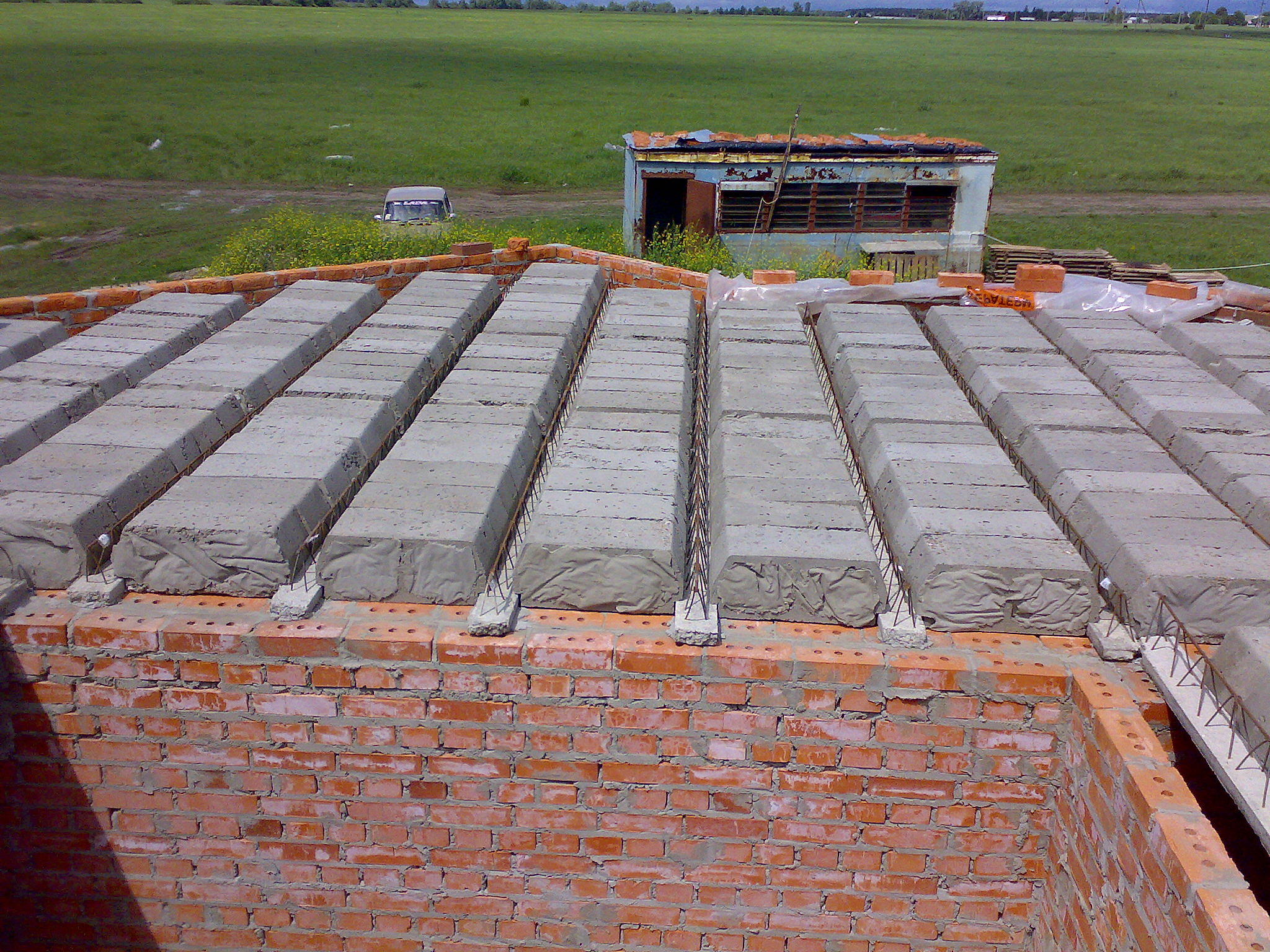

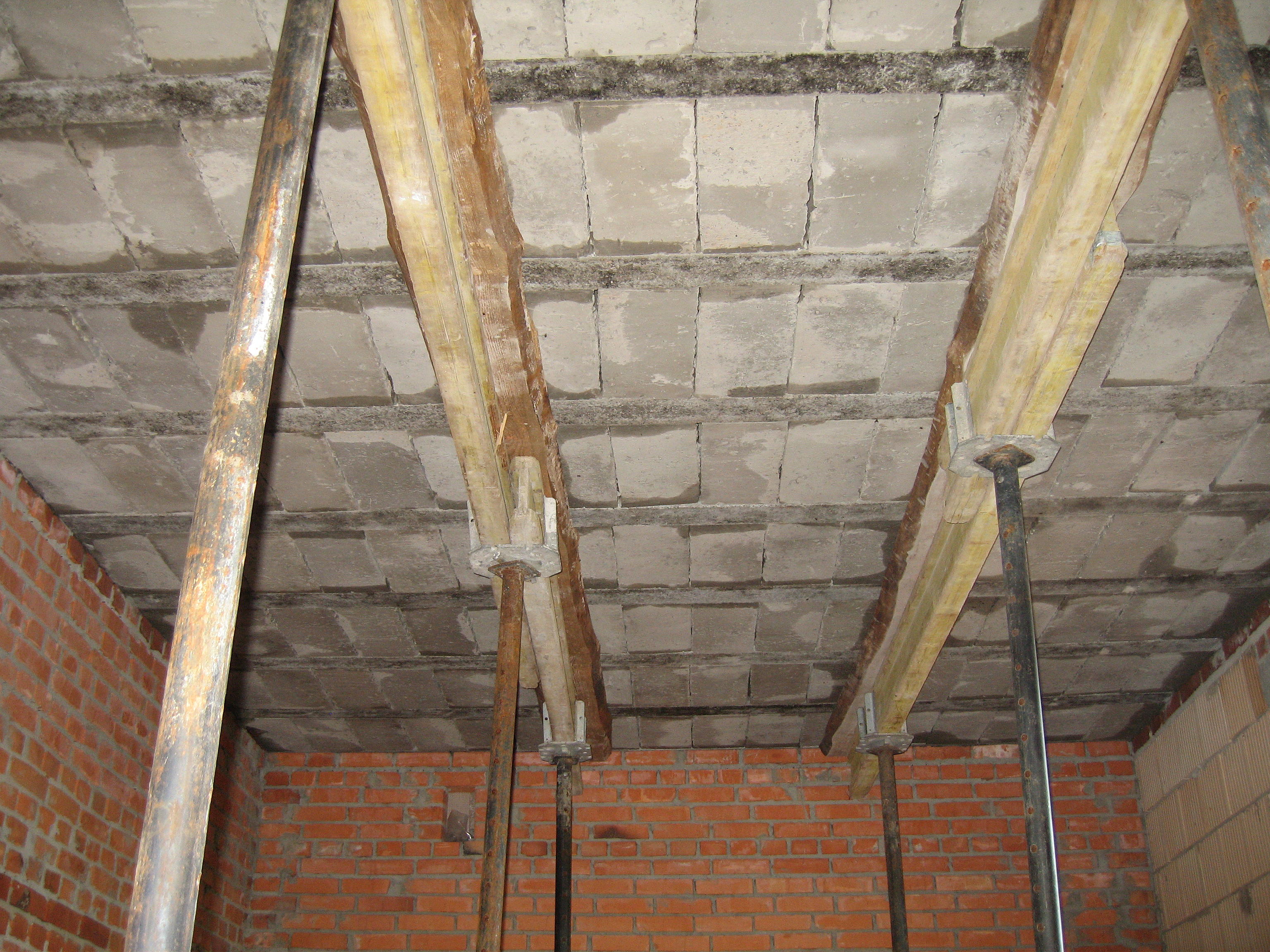

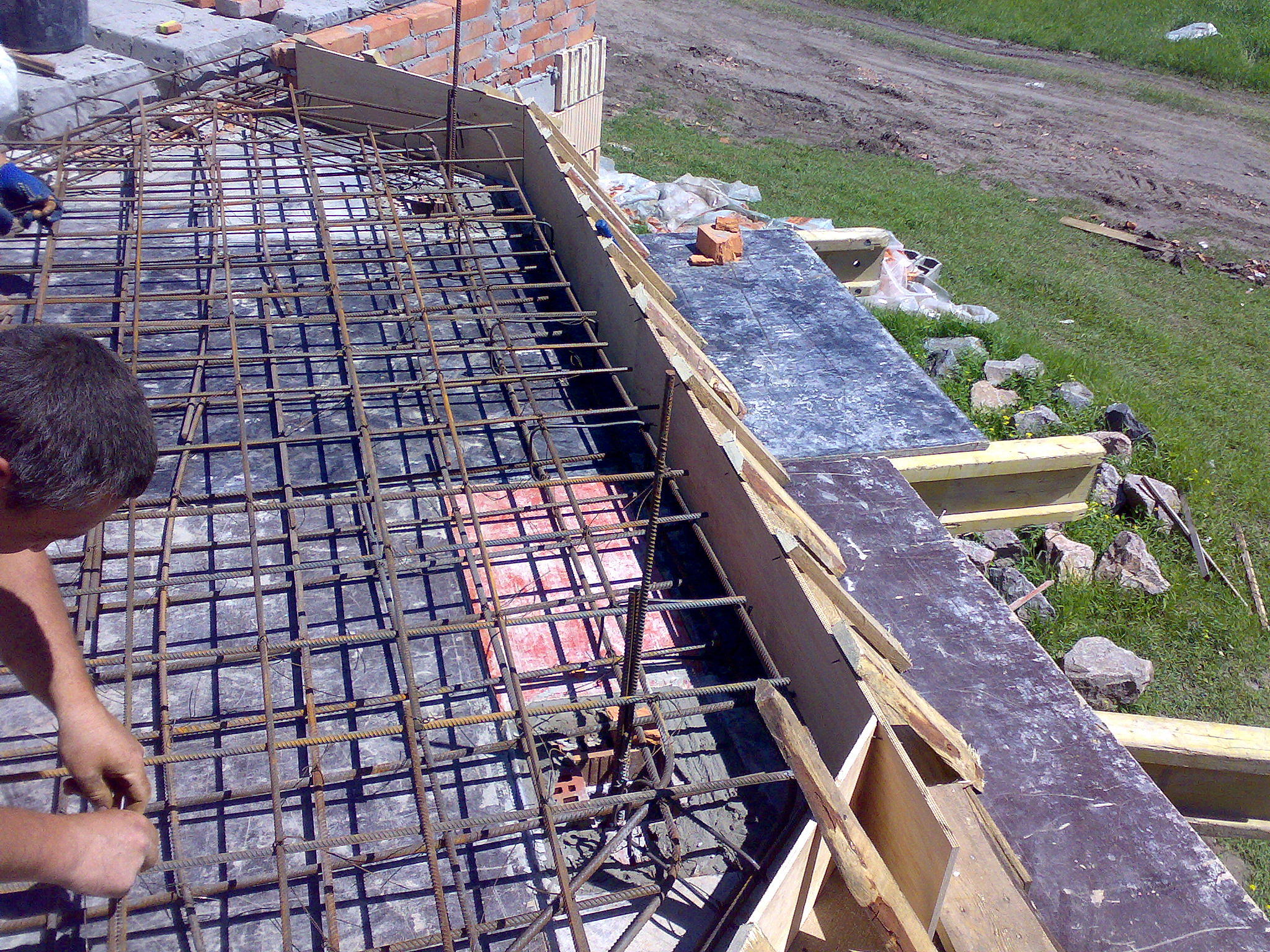

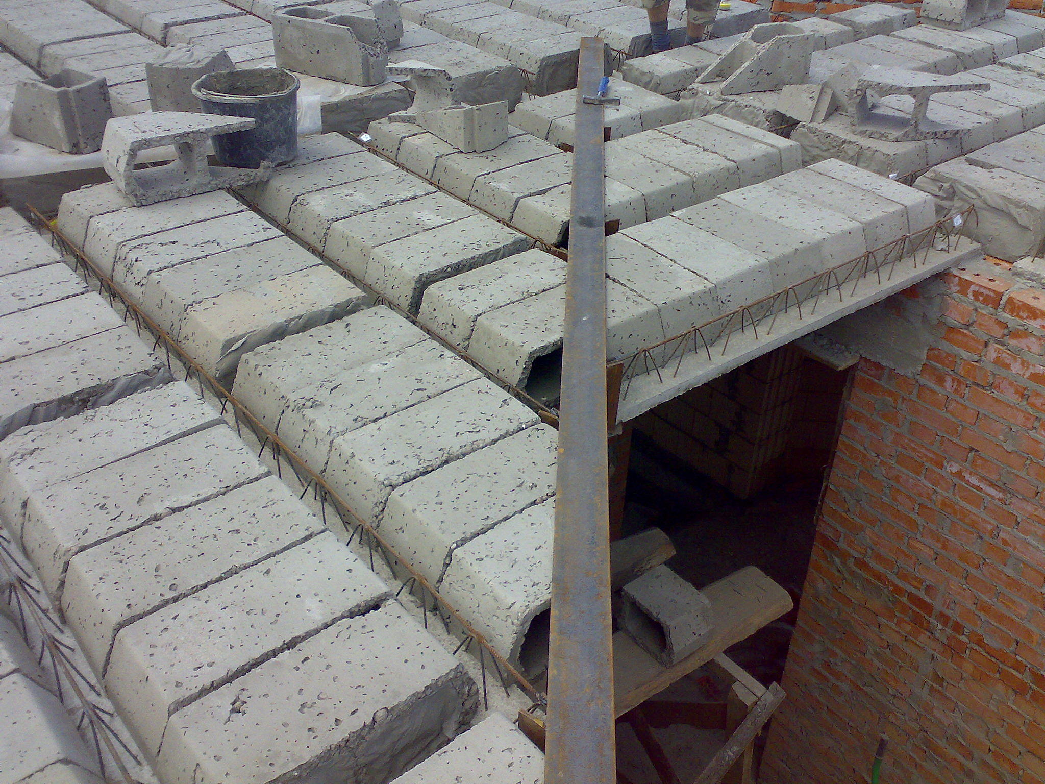

valya_bes Опубліковано: 16 червня 2010 Автор Поділитись Опубліковано: 16 червня 2010 Как обещала выкладываю фотографии по укладке перекрытия теривы и заливке бетона, вид сверху. Сама бы я никогда в жизни не смогла этого сделать, спасибо главному человеку на нашей стройке - Александру, нашему прорабу. На фото хорошо виден механизм укладки теривы на двутавр - над лестницей, где будет второй свет. Армирование монолитной плиты балкона, ну и сам процесс подачи бетона с помощью специального приспособления. 4 Посилання на коментар Поділитися на інших сайтах More sharing options...
sashanik Опубліковано: 16 червня 2010 Поділитись Опубліковано: 16 червня 2010 Как обещала выкладываю фотографии по укладке перекрытия теривы и заливке бетона, вид сверху. Сама бы я никогда в жизни не смогла этого сделать, спасибо главному человеку на нашей стройке - Александру, нашему прорабу. На фото хорошо виден механизм укладки теривы на двутавр - над лестницей, где будет второй свет. Армирование монолитной плиты балкона, ну и сам процесс подачи бетона с помощью специального приспособления. Если не секрет,сколько платили бригаде за м.кв. укладки теривы? Посилання на коментар Поділитися на інших сайтах More sharing options...
valya_bes Опубліковано: 16 червня 2010 Автор Поділитись Опубліковано: 16 червня 2010 Если не секрет,сколько платили бригаде за м.кв. укладки теривы? Не секрет, 80 грн м.кв Это цена и за укладку, и заливку 4 Посилання на коментар Поділитися на інших сайтах More sharing options...

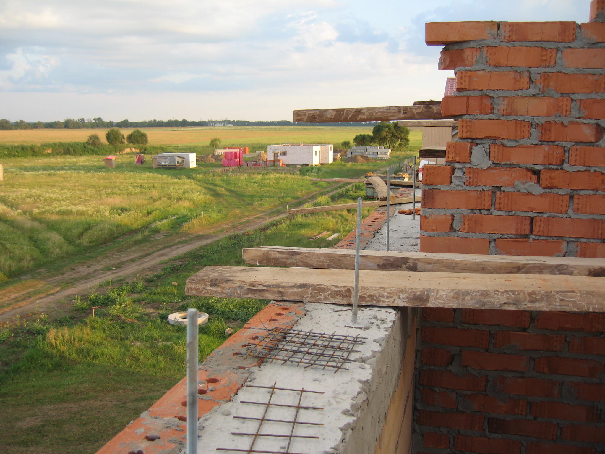

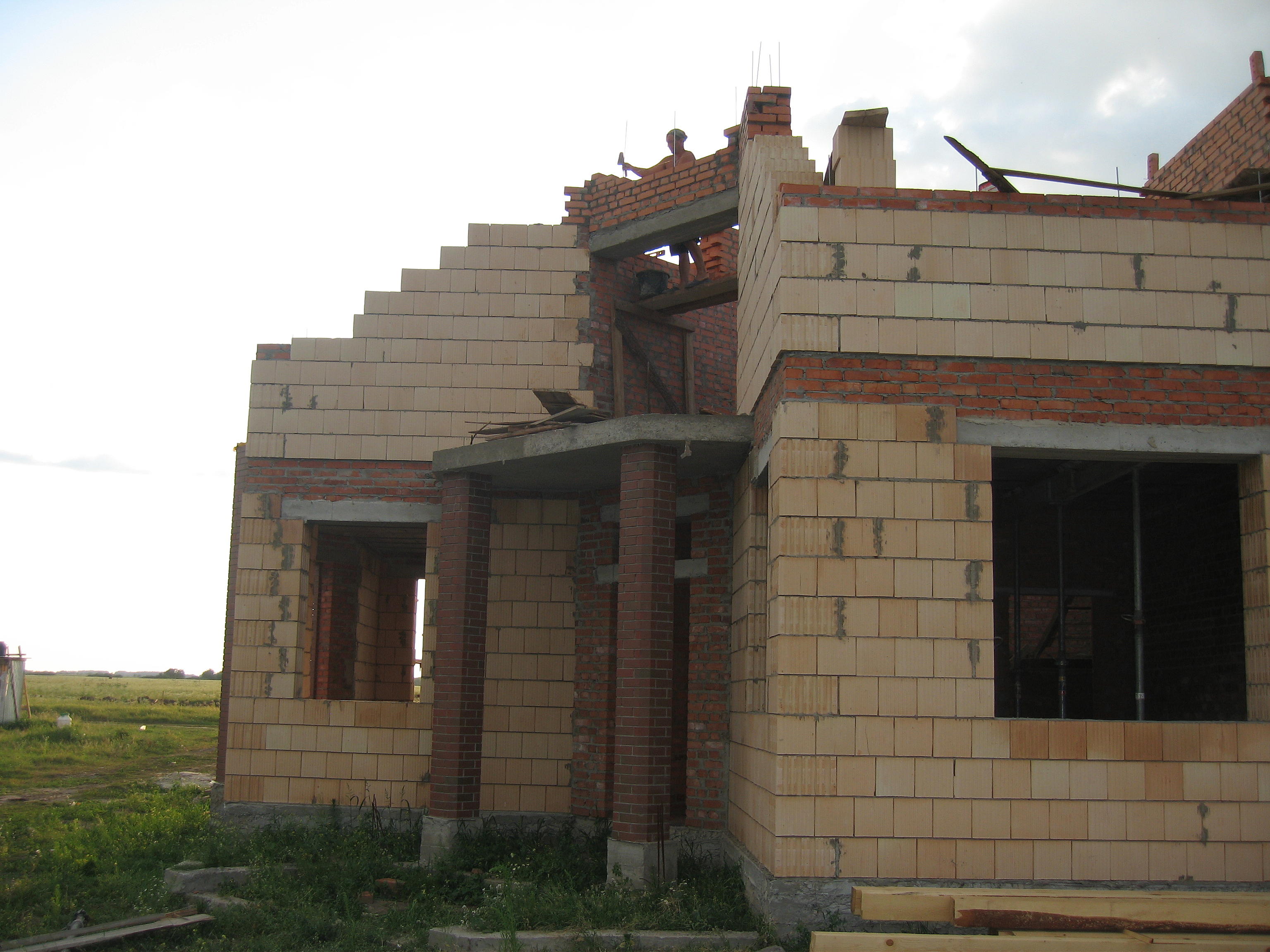

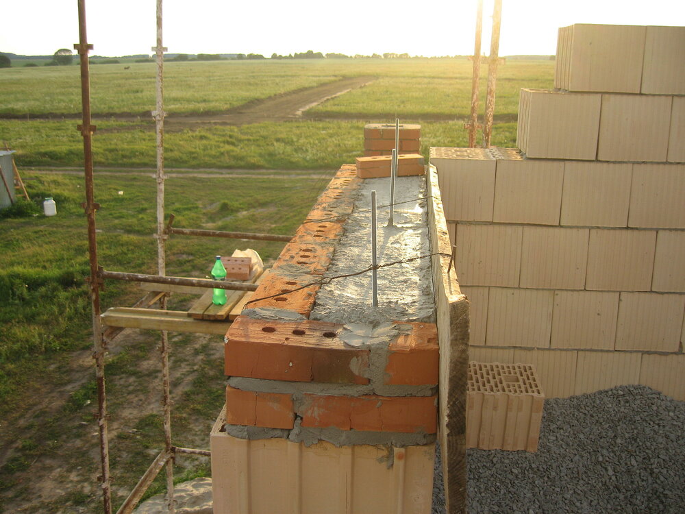

valya_bes Опубліковано: 17 червня 2010 Автор Поділитись Опубліковано: 17 червня 2010 Потихоньку растут стены второго этажа. Начали закладывать шпильки под мауэрлат. Вот такой получается балкончик, вернее пока только плита балкона. Форму изменили - вместо овала у нас теперь везде углы, даже для колонн купили клинкерный кирпич со скошенным углом. Посилання на коментар Поділитися на інших сайтах More sharing options...

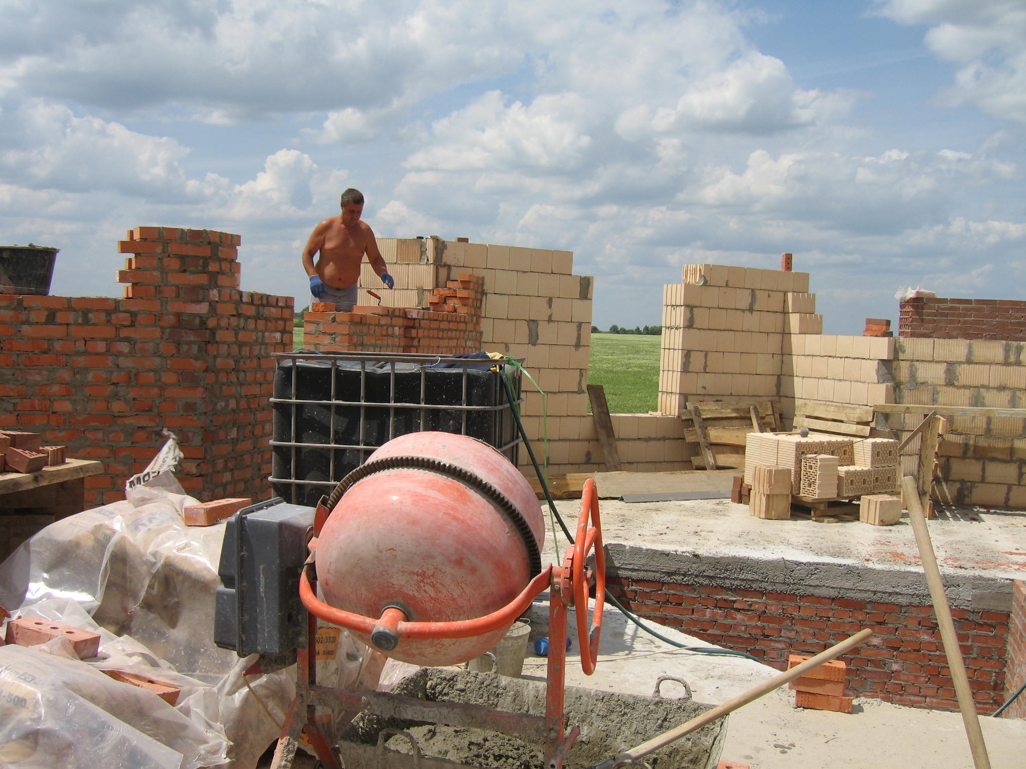

valya_bes Опубліковано: 21 червня 2010 Автор Поділитись Опубліковано: 21 червня 2010 Начали кладку несущих перегородок мансардного этажа, вся эта кухня с приготовлением раствора перекочевала наверх. А это наш самый маленький главный застройщик! Посилання на коментар Поділитися на інших сайтах More sharing options...

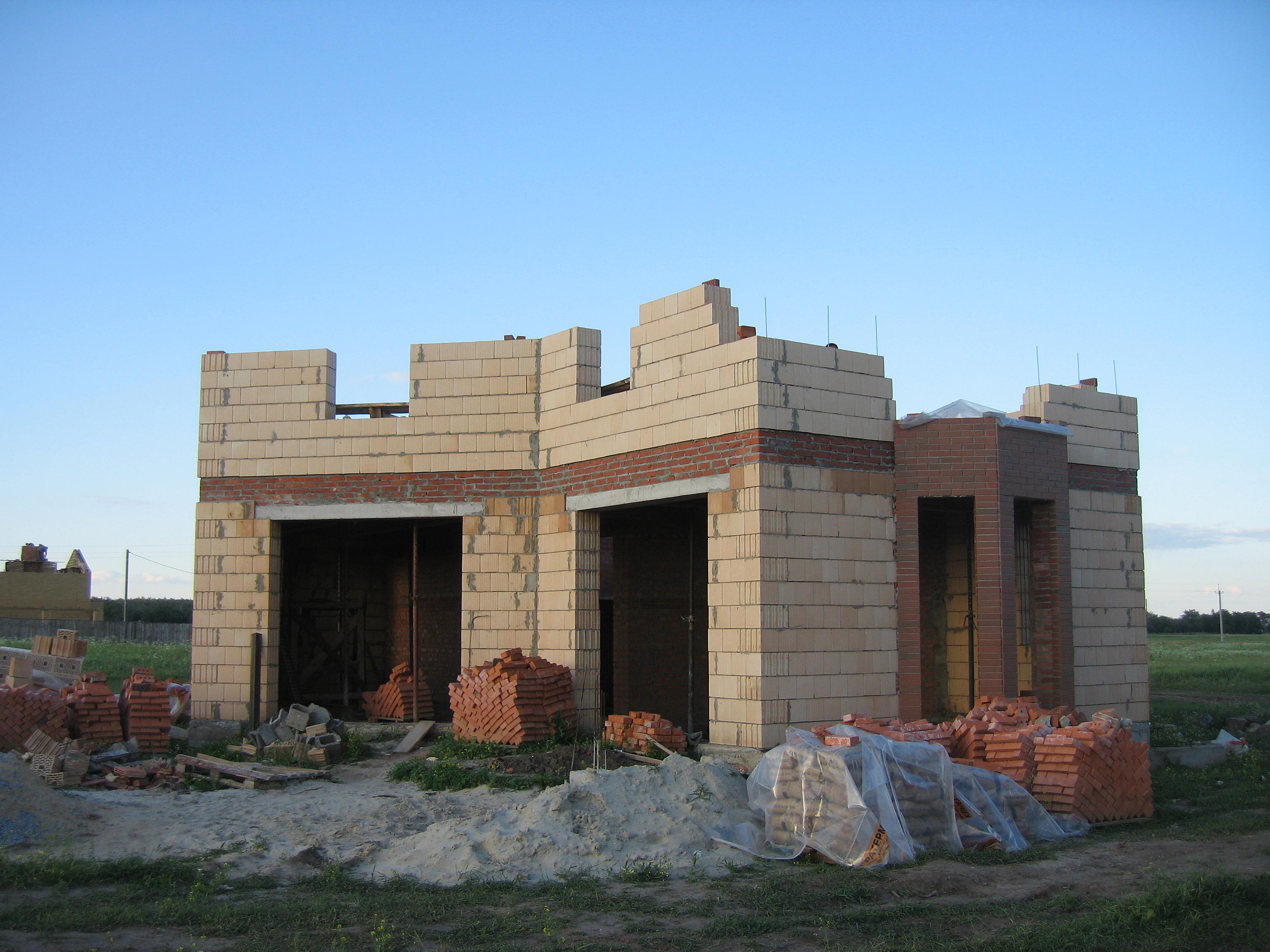

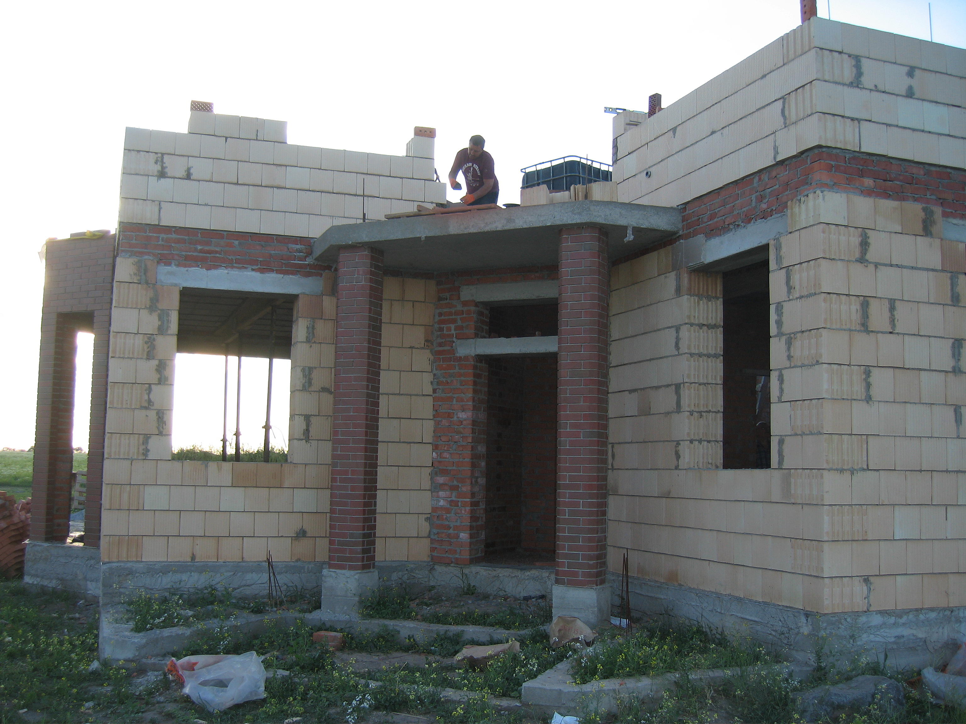

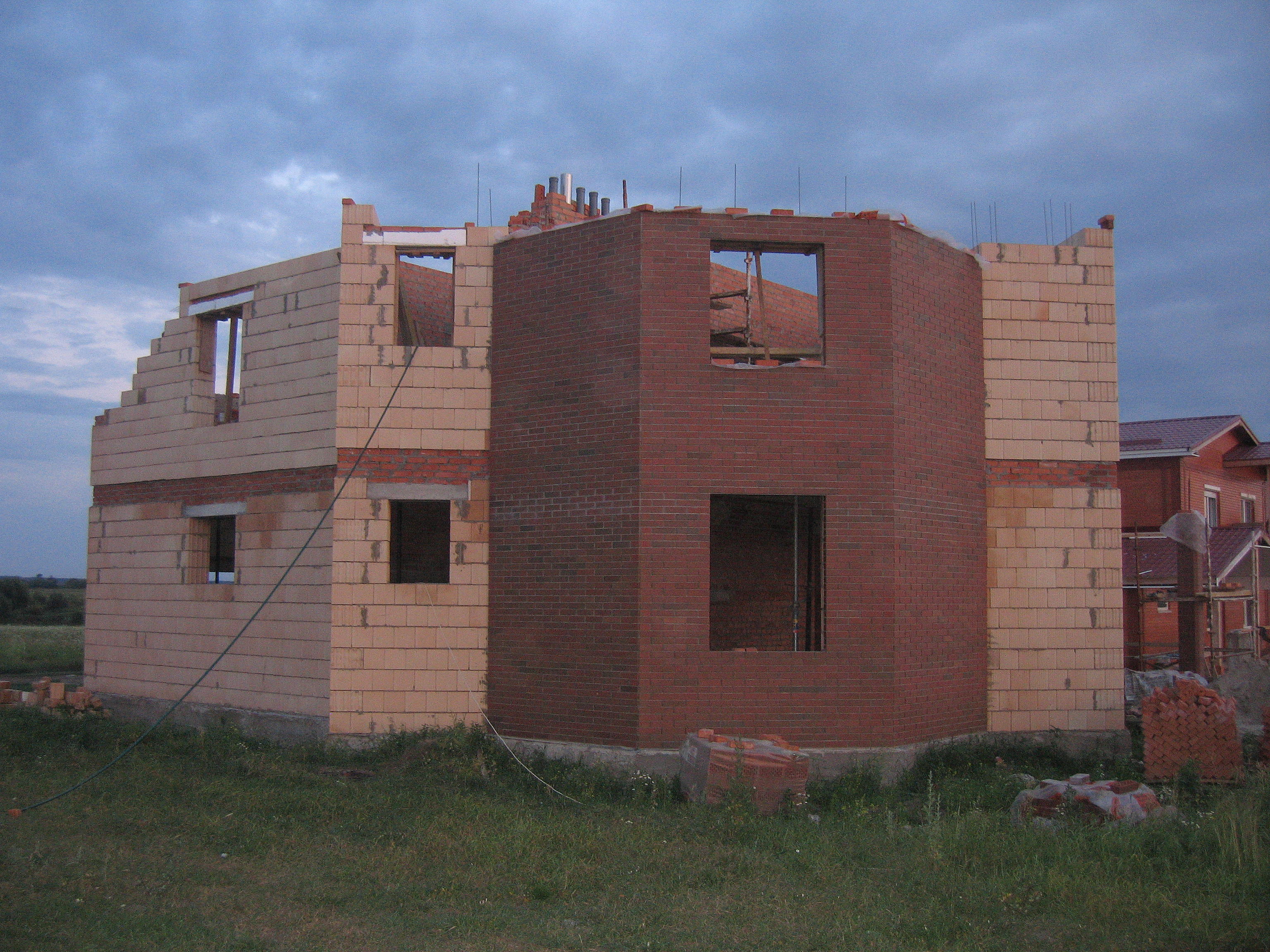

valya_bes Опубліковано: 1 липня 2010 Автор Поділитись Опубліковано: 1 липня 2010 На сегодняшний день практически готова коробка под крышу. Возведены все капитальные стены, под мауэрлаты залили монолитный пояс, осталось сделать перегородки и будут укладывать балки перекрытия мансардного этажа. Почти готова колонна на террасе. Привезли лес на крышу. Фронтоны будут заделывать позже, как выставят стропильную систему. Никак не могу определиться с производителем битумки, формой и цветом. С одной стороны хочется, чтобы крыша по цвету сочеталась с клинкерным кирпичом на эркерах, а с другой - не сольется она с дымоходом все из этого же кирпича??? Маленькое лирическое отступление... На фото - наша доча с сыном соседа, который строит дом из термоблоков. Так трогательно: сначала в песочке поиграли, потом цветочки порвали, присели отдохнуть на термоблоки... Настоящие дети застройщиков! 2 Посилання на коментар Поділитися на інших сайтах More sharing options...
