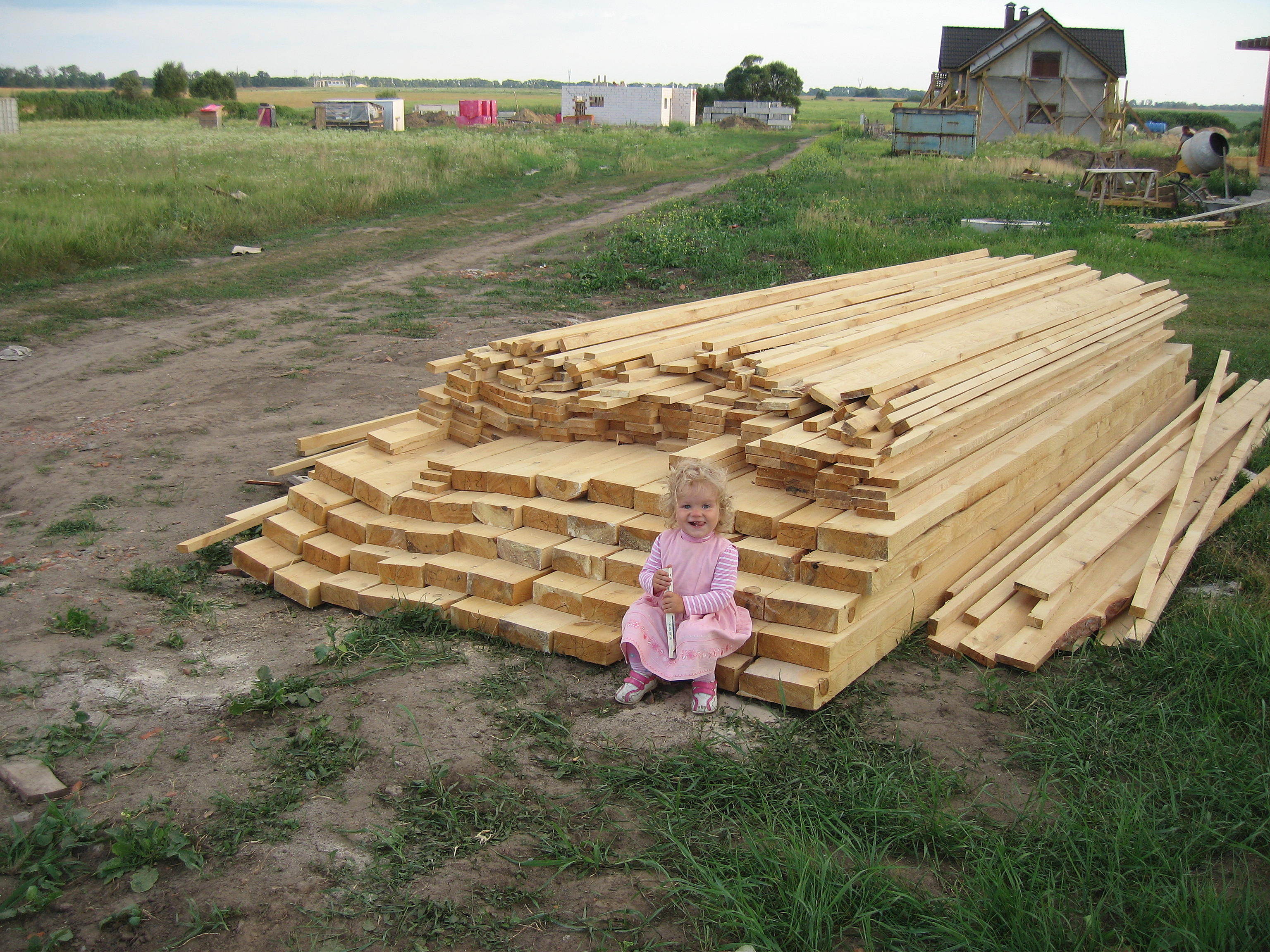

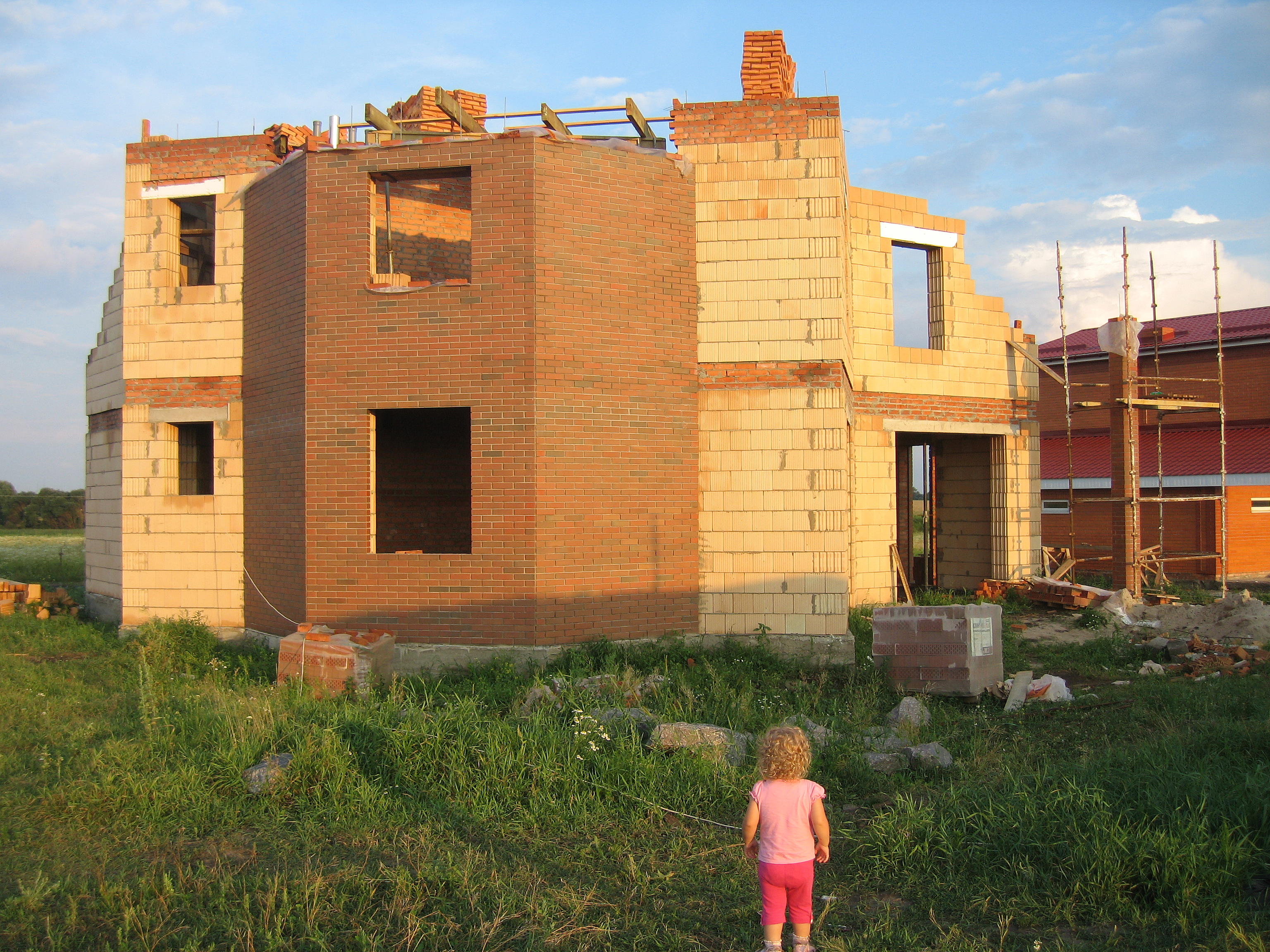

И еще, Полинка на фоне соседских строек. Сегодня еще лес привезли, еще не успели переложить, а она уже примостилась. В Киеве сегодня такой ливень был, приехали в Колонщину - соседи помидоры поливают.

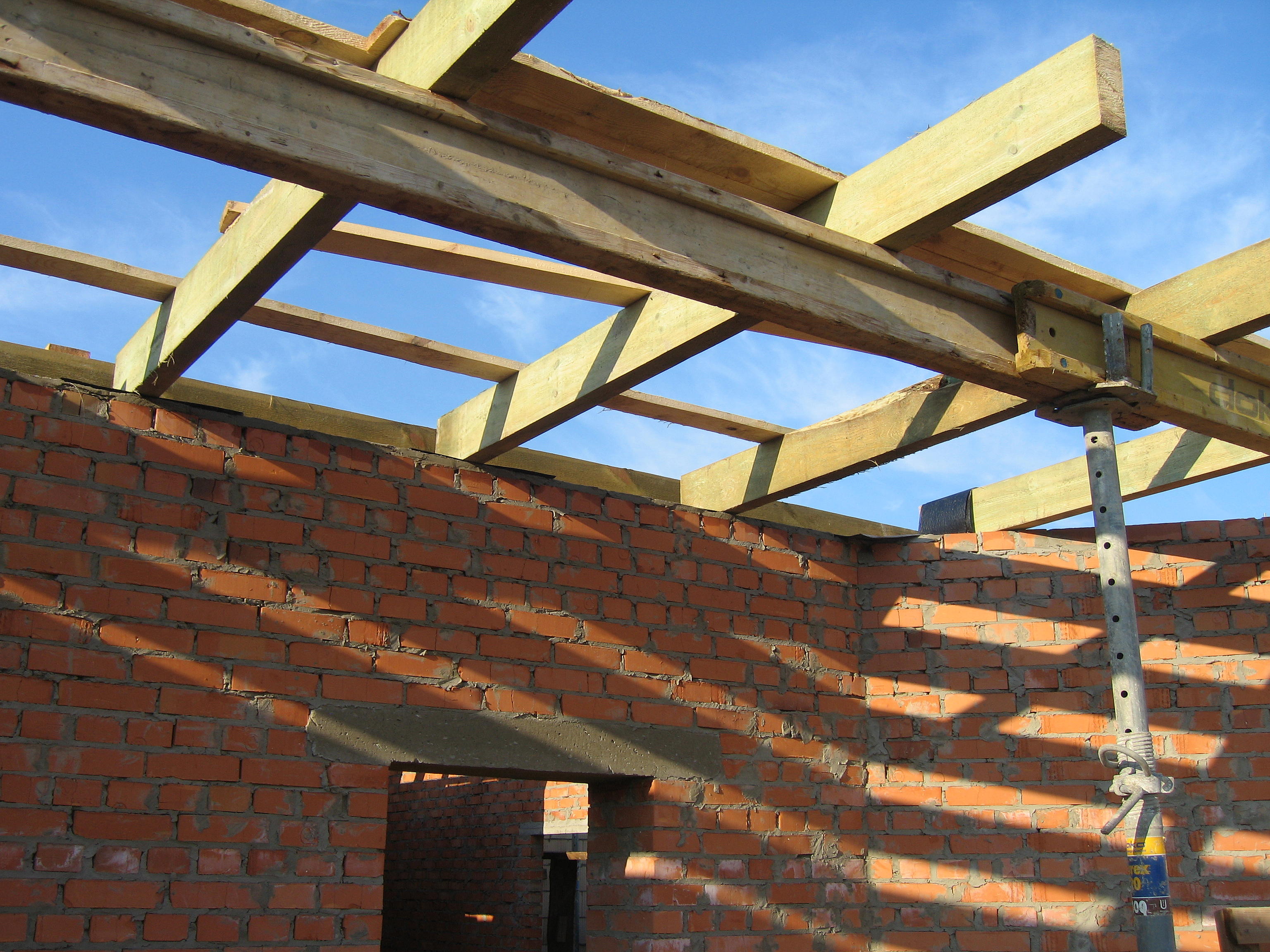

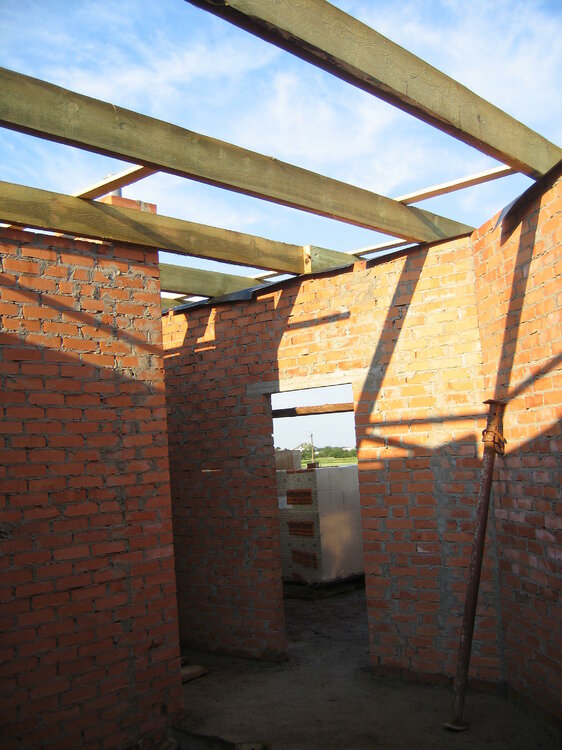

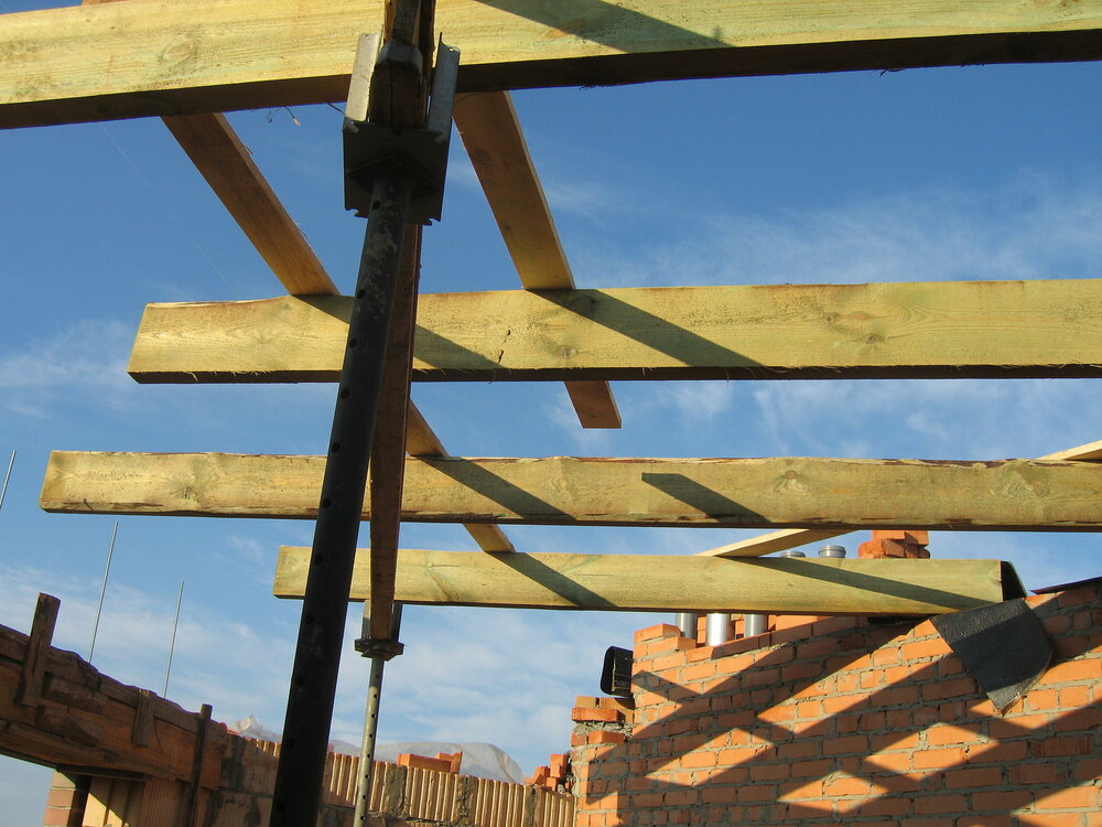

Сегодня приступили к работам по крыше, положили балки перекрытия мансардного этажа, или пол чердака. Завтра продолжат выкладывать кирпичом капиталки и наружные стены из блока. Погодка сегодня была ужасная, думала опять все планы сломает. Но ничего, обошлось. Посмотрим, что будет завтра с погодой, по прогнозам - опять дожди.

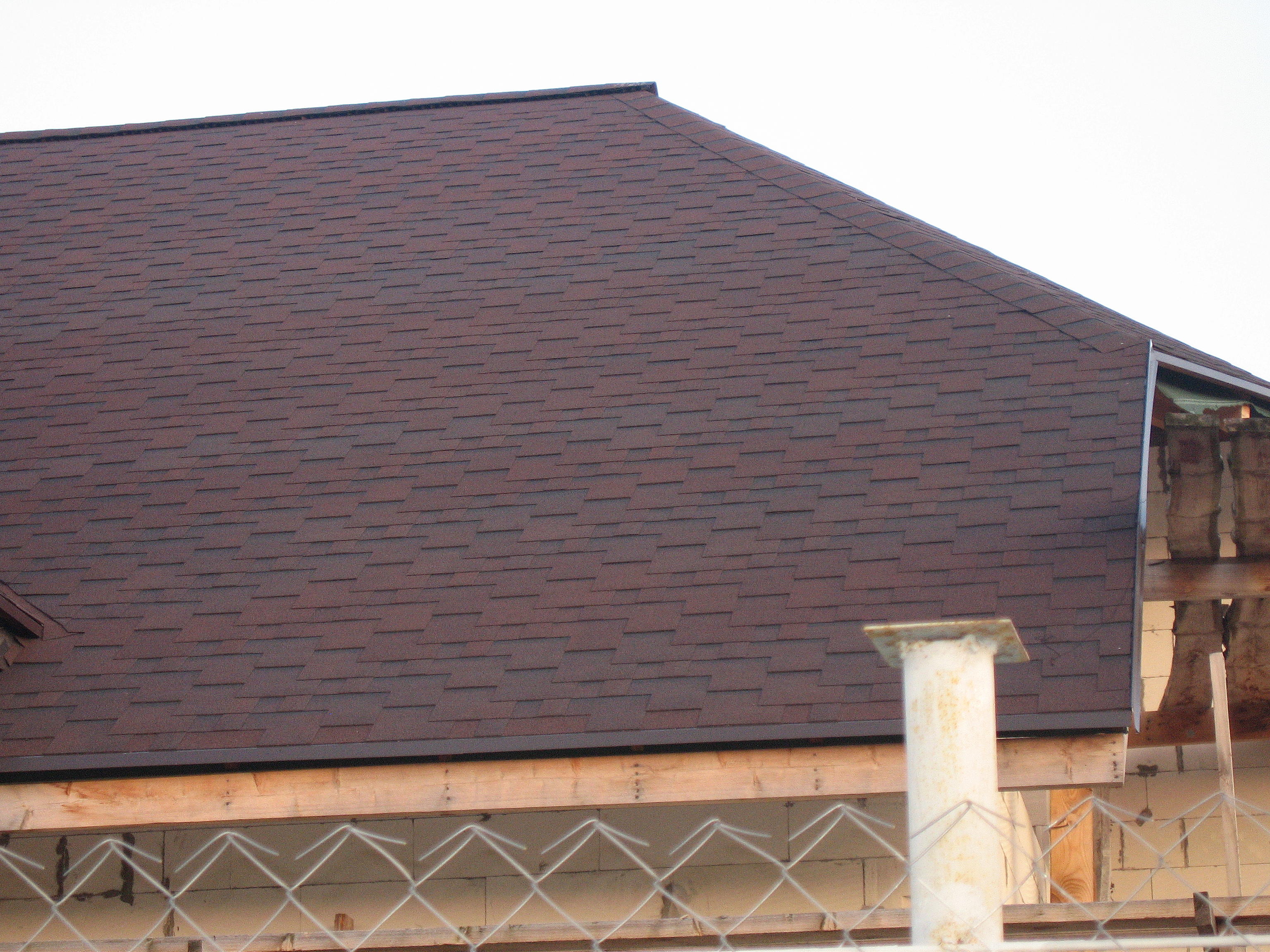

а именно, какую битумку выбрать на крышу, никак не могу определиться. Сегодня на обратном пути в Киев пока малышка спала в машине, решили покататься по округе, посмотреть крыши. Заехали в Березовку, понравилась одна битумка (см. фото). Хорошо на крыше смотрится, не знаю конечно, как в моем варианте получится. может кто знает, чья это черепица, кто производитель? Или у кого из производителей есть что-то подобное. Не хочется, чтобы она была слишком пестрая и светлая, преобладающий коричневый цвет. Буду все благодарна за совет.

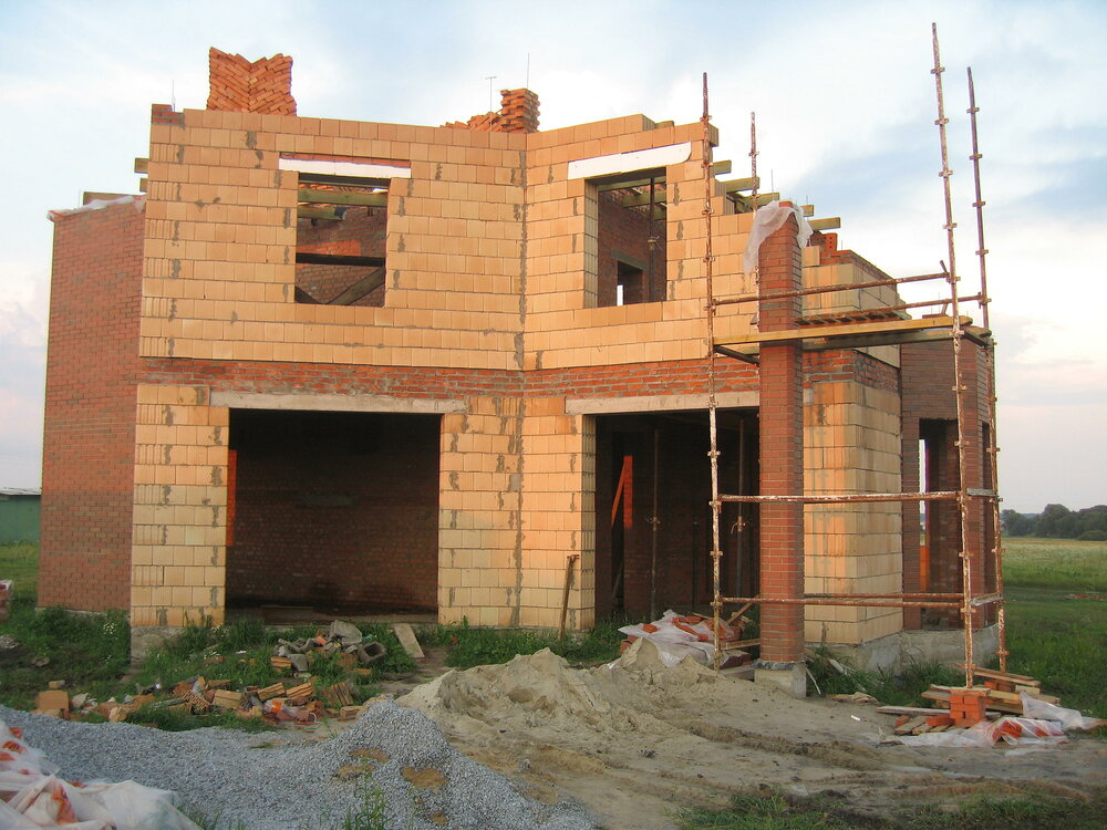

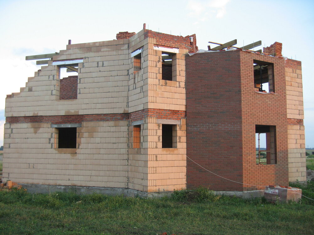

На сегодняшний день практически готова коробка под крышу. Возведены все капитальные стены, под мауэрлаты залили монолитный пояс

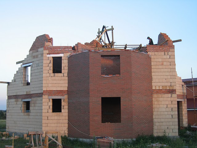

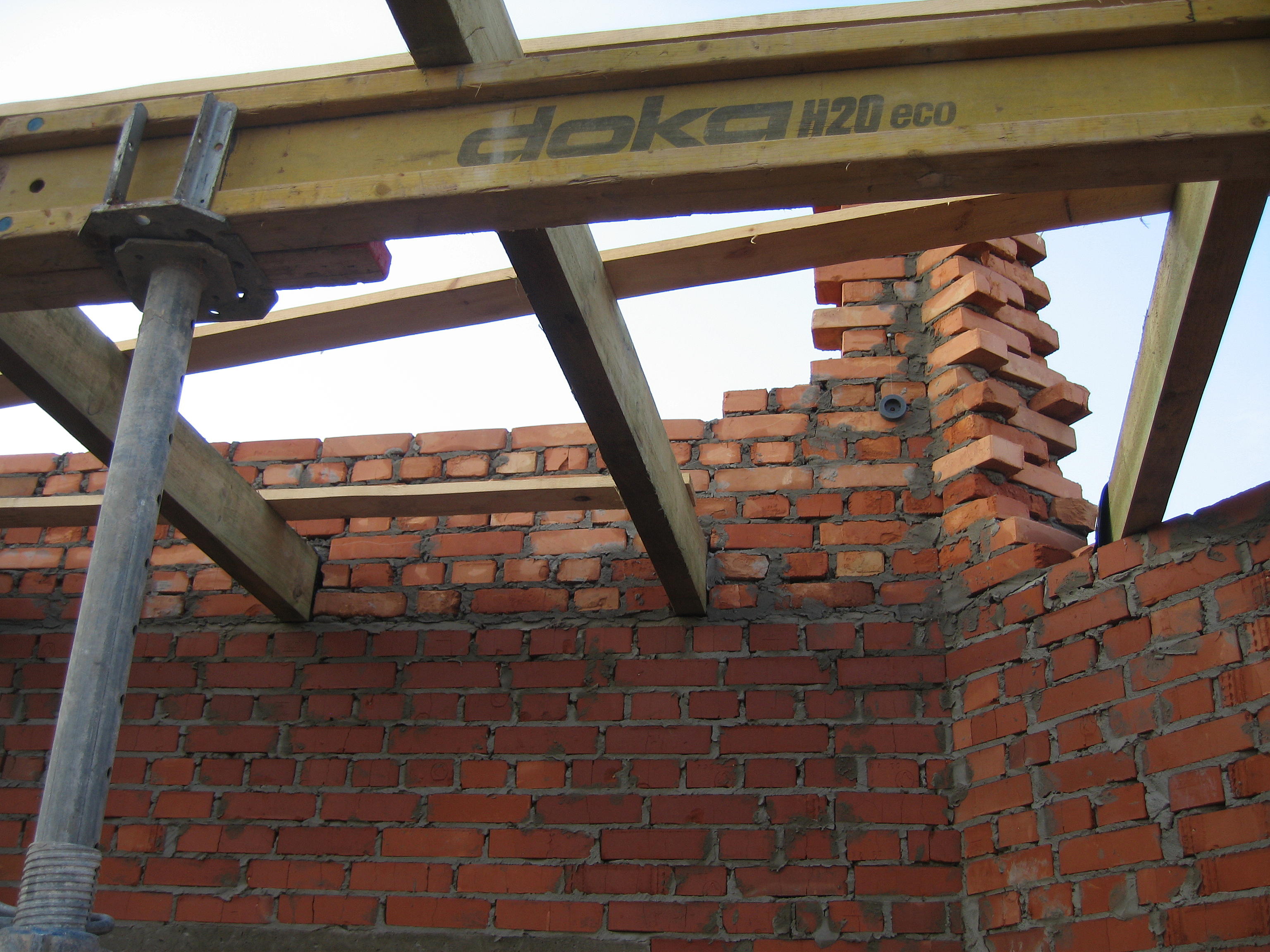

Погода разошлась не на шутку. Сегодня дождь лил как из ведра. Работа движется, но очень медленно. Завезли еще кирпич (не хватило! пришлось докупать 3000 шт. качество намного уступает Винницкому!), подняли на перекрытие. Балки заложили кирпичом. Еще осталось поднять капитальную стенку на 1,38 м, и почти на 2 м фронтоны, заложить анкера под двутавры. Ну и дымоходы...

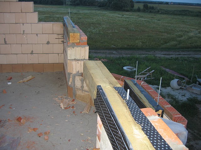

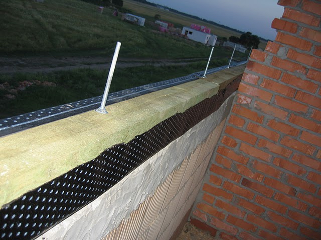

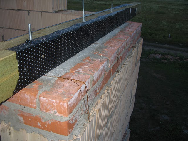

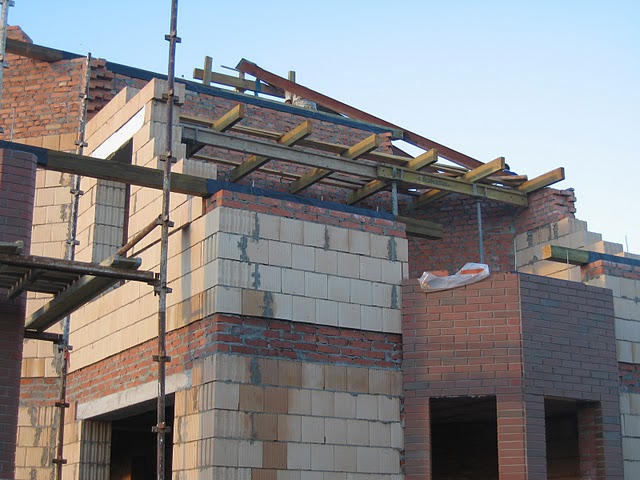

одна бригада уехала, приехали крышники. Обработали антисептиком и уложили мауэрлаты. Я все думала, как они будут эти здоровенные палки на второй этаж поднимать. А у них так все легко получается. По проекту в стропильной системе есть металлический каркас или как автор проекта назвал "паук", состоящий из двутавров №18 и №16. На эти балки потом будут крепиться стропила. Весь металл на стройку заказывала у Эдуарда, в этот раз очень помог с двутавром №18. Сначала сделали каркас из дерева, потом уже подготавливали металл. Сегодня закрепили две балки над входом.

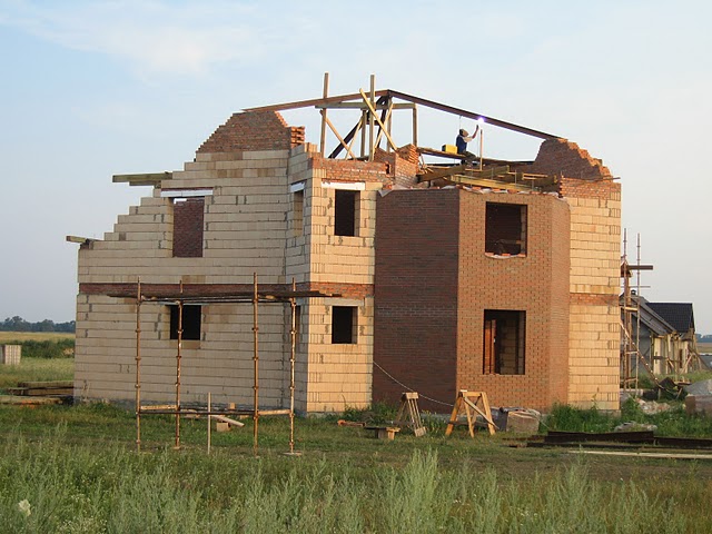

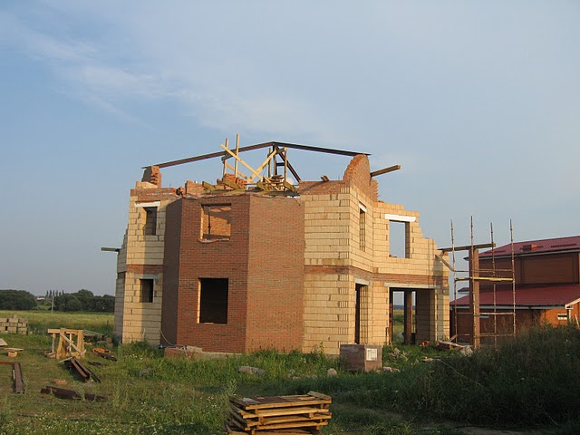

Закончили наконец-то с балками, осталось еще сделать перевязку 16-м двутавром. Для меня остается большой загадкой - как они без крана умудрились поднять эти железяки, каждая почти 8 метров, а их 4 штуки.

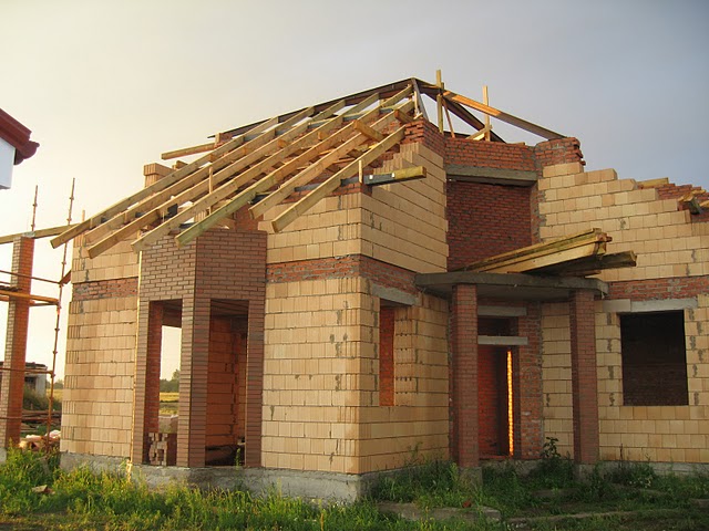

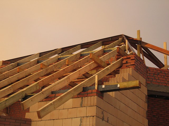

работать не дают, начали укладывать стропила, один скат практически готов, впереди еще три. Пока все...
