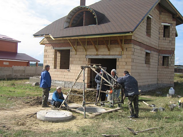

Allenka Опубліковано: 3 жовтня 2010 Поділитись Опубліковано: 3 жовтня 2010 Вот такие получились террасы и ступени, опалубку уже сняли, рабочие уехали. Сегодня доблестная бригада Аргилита трудилась на моем участке в поиске воды, вернее ее отсутствия, потому как делали "септик". Учитывая все за и против выкопали две шахты по 4 метровых бетонных кольца. Завтра будем принимать работу. Еще один этап остался позади - сегодня ездила в Житомир заказывать окна. После долгих поисков остановили свой выбор на Житомирской фирме"Визаж", спасибо yoojin за наводку. Красотища! Валь, а почему именно в Житомире заказывали? Выгоднее по цене или что-то другое? Посилання на коментар Поділитися на інших сайтах More sharing options...

valya_bes Опубліковано: 3 жовтня 2010 Автор Поділитись Опубліковано: 3 жовтня 2010 Сегодня сделали две шахты по четыре метровых кольца. Грунт убойный, до воды так и не дошли, песок чуть появился. Спасибо большое Аргилиту и его ребятам, быстро, четко, слажено. Посилання на коментар Поділитися на інших сайтах More sharing options...

D@redevil Опубліковано: 4 жовтня 2010 Поділитись Опубліковано: 4 жовтня 2010 Сегодня сделали две шахты по четыре метровых кольца. Грунт убойный, до воды так и не дошли, песок чуть появился. Спасибо большое Аргилиту и его ребятам, быстро, четко, слажено. Поздравляю с террасами и началом работ по септику! Валя, а почему 2 колодца? Теория гласит, что верно будет 3 колодца+ лучше шире кольца( я себе делала септик двухметровыми кольцами-3 колодца по 2 кольца. высота колец-метр), но меньше глубина. Вы знаете уровень грунтовых вод по весне у вас? тк до воды сейчас не дошли но где она будет по весне(у меня стояло до мая 15 см воды во всех колодцах)? И дно септика желательно заканчивать на слое песка-лучше будет уходить черная вода. Еще я себе сделала в колодцах шурфы-буром на дне колодцев и туда засыпали щебень(так лучше будет уходить черная вода и меньше заиливаться дно септика 2 Посилання на коментар Поділитися на інших сайтах More sharing options...

valya_bes Опубліковано: 4 жовтня 2010 Автор Поділитись Опубліковано: 4 жовтня 2010 Поздравляю с террасами и началом работ по септику! Валя, а почему 2 колодца? Теория гласит, что верно будет 3 колодца+ лучше шире кольца( я себе делала септик двухметровыми кольцами-3 колодца по 2 кольца. высота колец-метр), но меньше глубина. Вы знаете уровень грунтовых вод по весне у вас? тк до воды сейчас не дошли но где она будет по весне(у меня стояло до мая 15 см воды во всех колодцах)? И дно септика желательно заканчивать на слое песка-лучше будет уходить черная вода. Еще я себе сделала в колодцах шурфы-буром на дне колодцев и туда засыпали щебень(так лучше будет уходить черная вода и меньше заиливаться дно септика Две шахты делали из-за специфики участка, ну никак мне три кольца не засунуть: слева электрический кабель, справа - газовая труба, канализация посередине. Щебень и песок будет обязательно. Поэтому пока не заканчиваем, посмотрим что будет весной, в этом году на глубине двух колец воды не было. Ну и еще полагалась на опыт товарищей землекопов - они у нас все колодцы делали. Посилання на коментар Поділитися на інших сайтах More sharing options...
Vyacheslav Опубліковано: 4 жовтня 2010 Поділитись Опубліковано: 4 жовтня 2010 Сегодня сделали две шахты по четыре метровых кольца. Грунт убойный, до воды так и не дошли, песок чуть появился. Спасибо большое Аргилиту и его ребятам, быстро, четко, слажено. Ну, у вас хоть песок есть . У нас глина начинается на 40-50 см и не заканчивается, по крайней мере, на 85м. Подумали, как люки оформлять будете, чтобы внешний вид не портили? Посилання на коментар Поділитися на інших сайтах More sharing options...
valya_bes Опубліковано: 4 жовтня 2010 Автор Поділитись Опубліковано: 4 жовтня 2010 Ну, у вас хоть песок есть . У нас глина начинается на 40-50 см и не заканчивается, по крайней мере, на 85м. Подумали, как люки оформлять будете, чтобы внешний вид не портили? Потом подумаем, сейчас не до этого. А у вас вообще люков не видно. Вы что с ними сделали? Посилання на коментар Поділитися на інших сайтах More sharing options...
Vyacheslav Опубліковано: 4 жовтня 2010 Поділитись Опубліковано: 4 жовтня 2010 Потом подумаем, сейчас не до этого. А у вас вообще люков не видно. Вы что с ними сделали? Лучше сейчас думать, пока есть возможность. Мы кольца закапывали ниже уровня планируемого газона, потом сверху накрывали крышкой, на крышке выкладывали несколько рядов кирпичей по кругу, на этот "постамент" сверху посадил зеленый пластиковый люк, который по-умолчанию должен быть вровень с газоном. Тогда внешний вид почти не портится. Есть один нюанс, который я ранее не знал. Чтобы трава нормально росла сверху закопанной бетонной крышки, толщина земли должна быть не менее 30 см. У нас около 15 см и трава почти не растет - влага испаряется. Может регулярный полив и решит проблему в сл. году. 3 Посилання на коментар Поділитися на інших сайтах More sharing options...
D@redevil Опубліковано: 4 жовтня 2010 Поділитись Опубліковано: 4 жовтня 2010 Лучше сейчас думать, пока есть возможность. Мы кольца закапывали ниже уровня планируемого газона, потом сверху накрывали крышкой, на крышке выкладывали несколько рядов кирпичей по кругу, на этот "постамент" сверху посадил зеленый пластиковый люк, который по-умолчанию должен быть вровень с газоном. Тогда внешний вид почти не портится. Есть один нюанс, который я ранее не знал. Чтобы трава нормально росла сверху закопанной бетонной крышки, толщина земли должна быть не менее 30 см. У нас около 15 см и трава почти не растет - влага испаряется. Может регулярный полив и решит проблему в сл. году. У меня люки зеленого цвета в ровень с газоном(не засыпаны землей). Слой земли над бетонным перекрытиями колодцев тоже 15 см., сверху газон. Этим летом полив вт-ср, сб-вс-трава ростет хорошо, НО если ее не косить и выростить до 15см, то будет видно, что над колодцами она более чахлая (читай-не так быстро ростет)-решается регулярной подстрижкой газона....те имхо полив рулит8-) 2 Посилання на коментар Поділитися на інших сайтах More sharing options...
