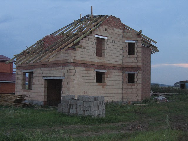

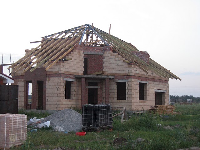

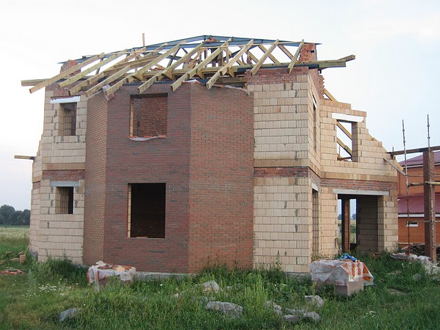

начали укладывать стропила, один скат практически готов, впереди еще три. Пока все...
между стальными швеллерами и деревянными стропилами я не увидел никакой гидроизоляции (как правило рубероид). Это грубейшая ошибка. Будет гнить.

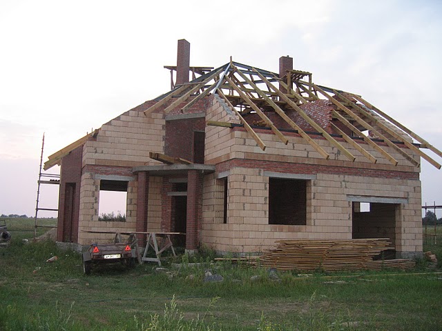

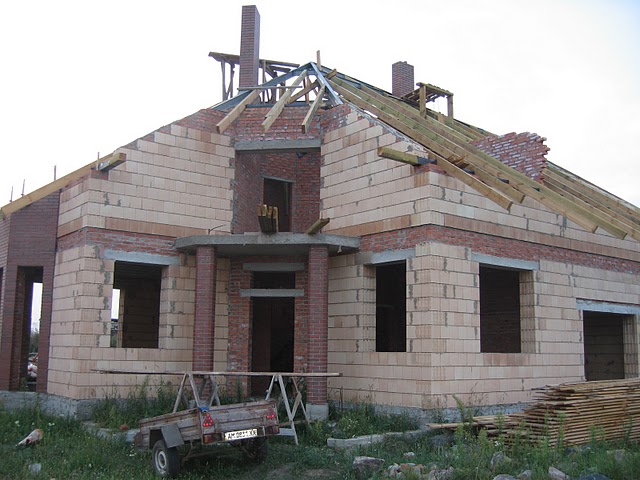

так выглядит наша крыша на сегодняшний день. Постепенно вырисовывается объем, формы, размеры. Оказывается у нас получается довольно-таки приличный чердак. Надо будет подумать, как его использовать. Пока первая мысль, что мне пришла в голову: надо установить люк и лестницу на чердак. А потом подумаем, что с ним делать.

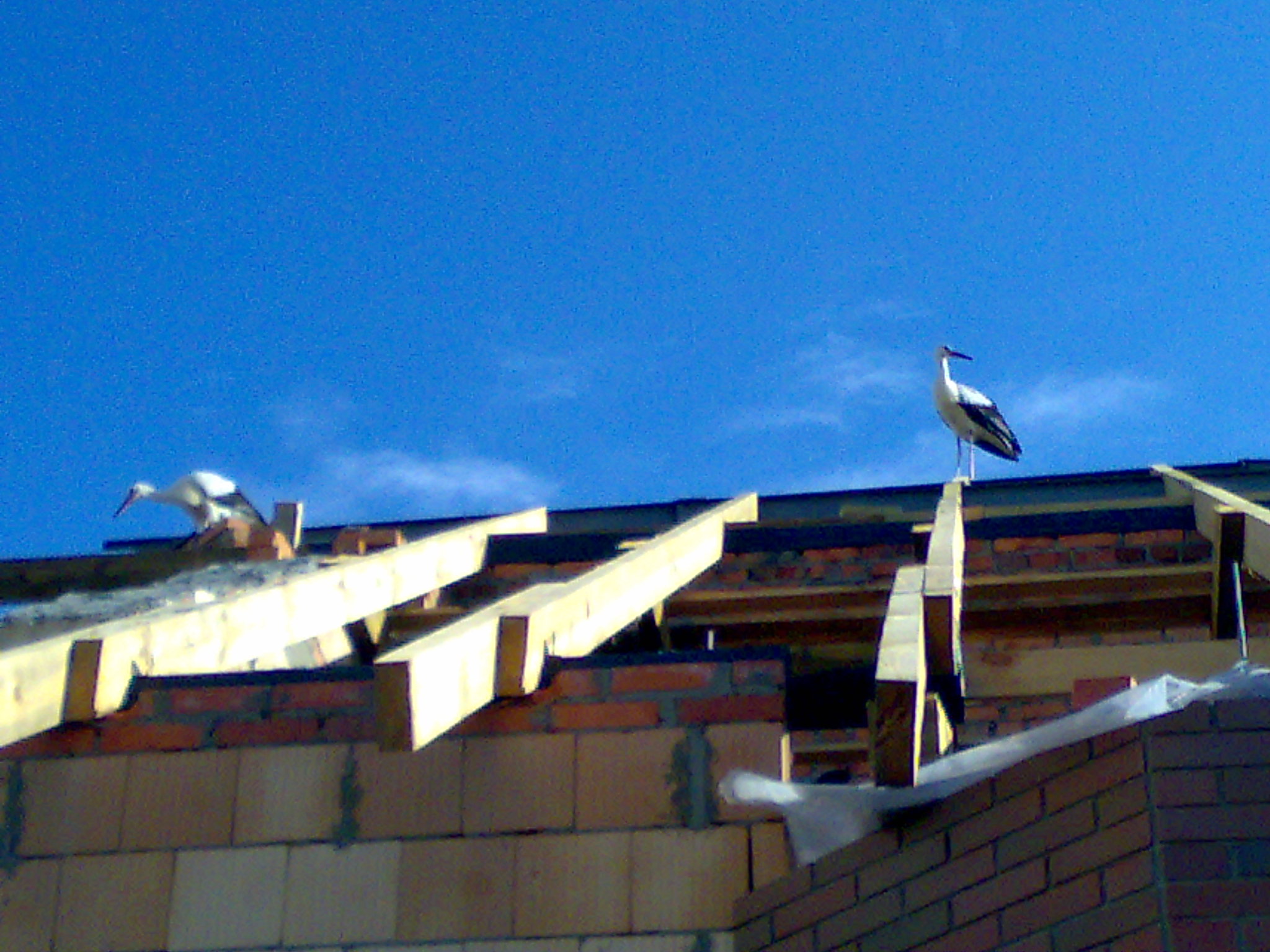

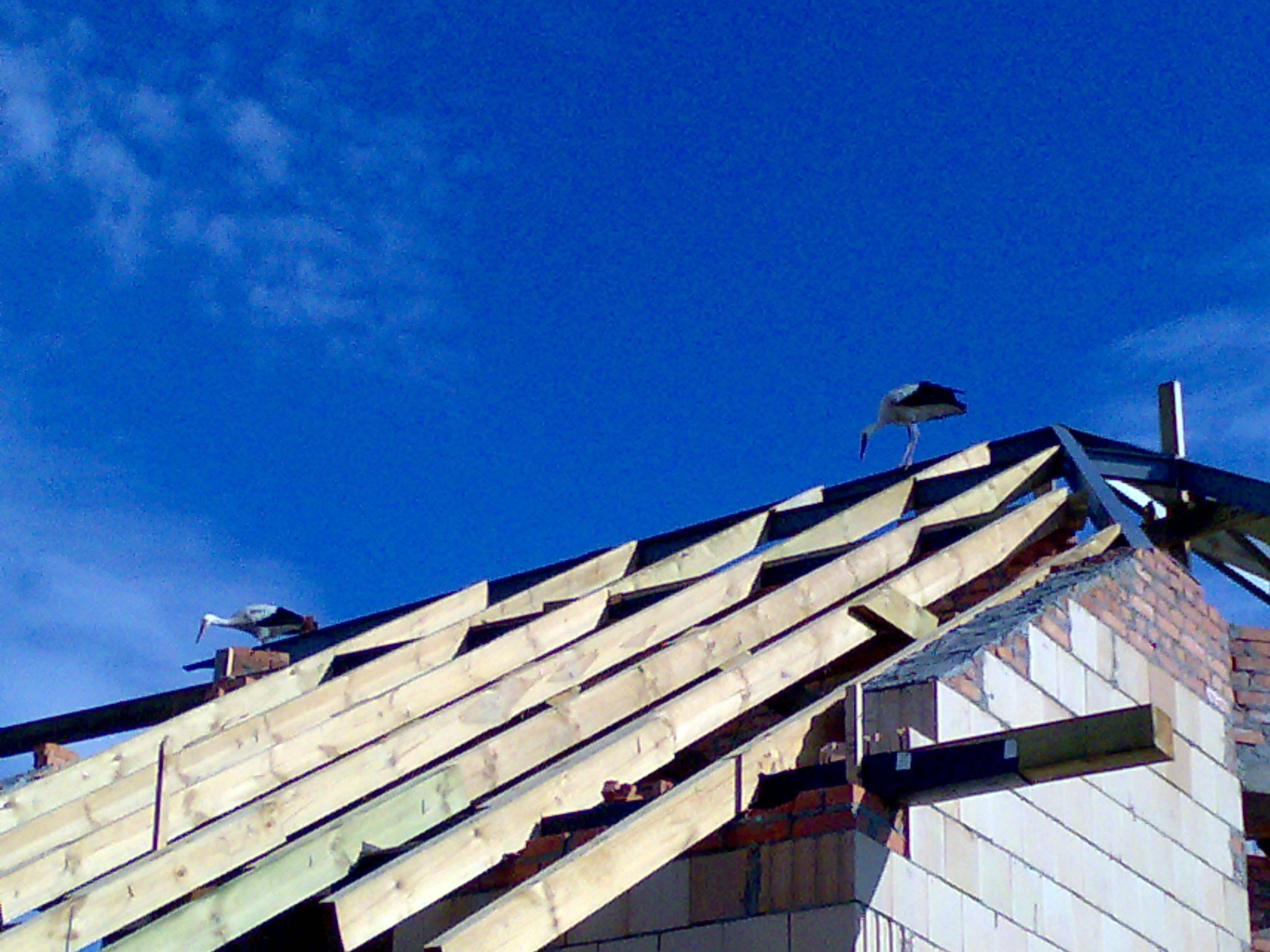

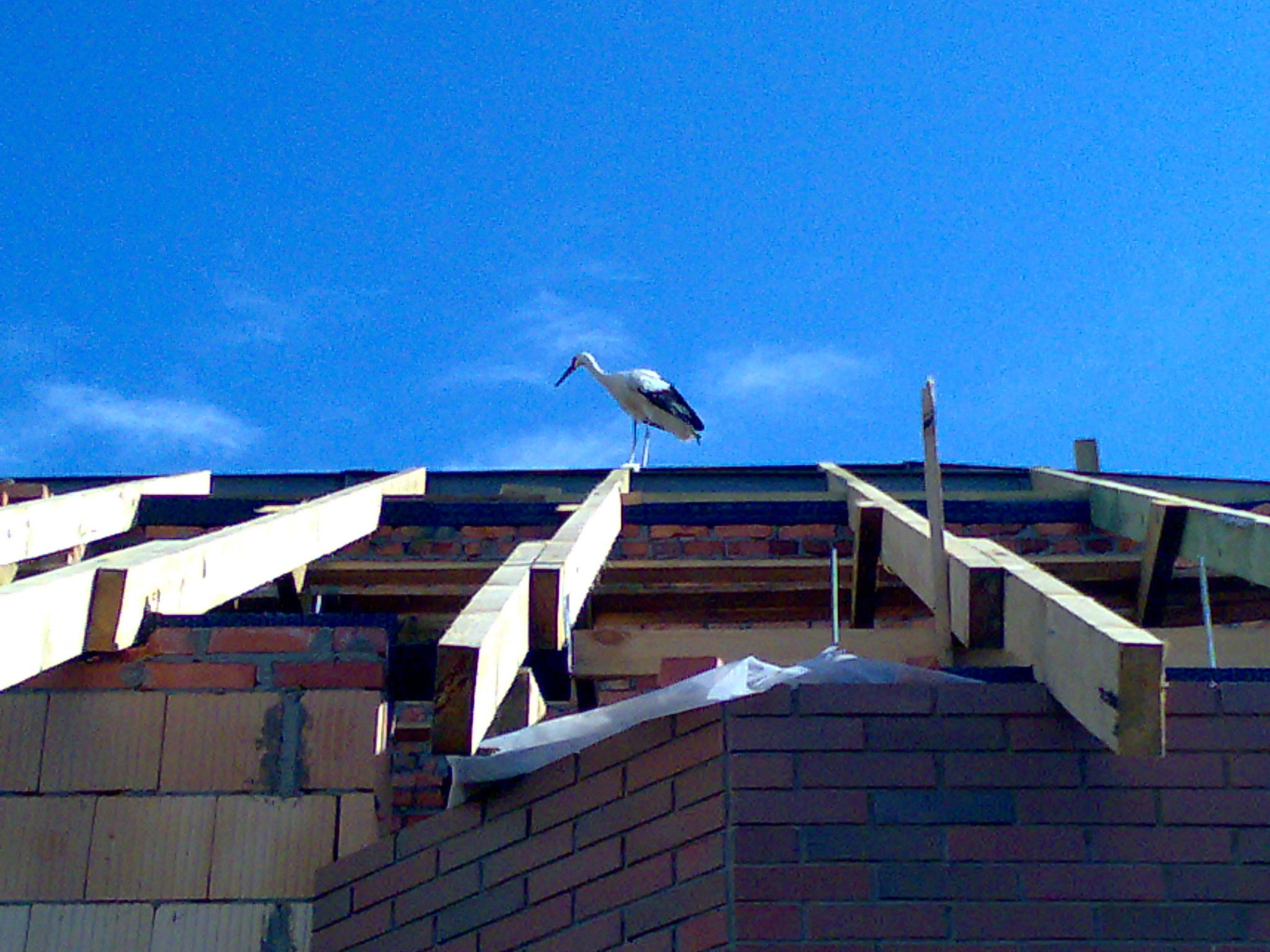

Вот таких красавцев обнаружил наш прораб на еще незаконченной крыше. Крылатый технодзор... Аистов очень много в округе, летают как аэропланы над нашем полем. Но на доме - увидели первый раз.

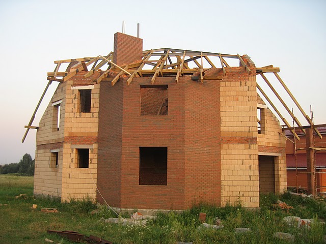

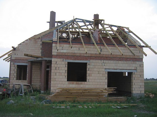

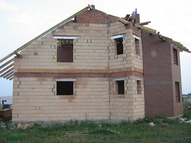

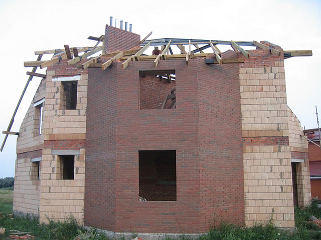

Сегодня почти закончили дымоходы. Ребята работали целый день, очень жарко... Фотоотчет прилагается...
Симпатичный домик вырисовуется. Очень уже хочется его увидеть с крышей, окнами и отделанным фасадом. Удачи, может порадуете нас еще в этом году внешним видом?
Пока в планах - крыша, окна и кое-какие земельные работы. Штукатурить внешний фасад будем уже весной, говорят нужно чтобы дом постоял немного. Хотя я еще подумаю. Учитывая особенности керамического блока очень хочется его под штукатурку загнать, чтобы меньше был под воздействием дождя, снега.

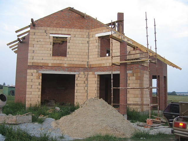

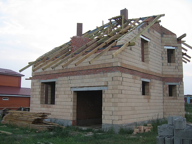

Доделали последний дымоход. Теперь ломаю голову, какой колпак сюда подойдет чтобы еще вывести трубу для котла. Крышники медленно но уверенно продолжают укладывать стропила.

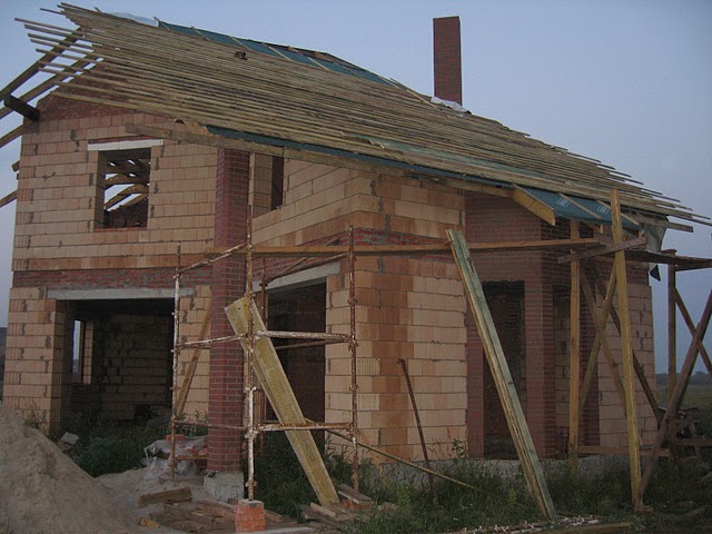

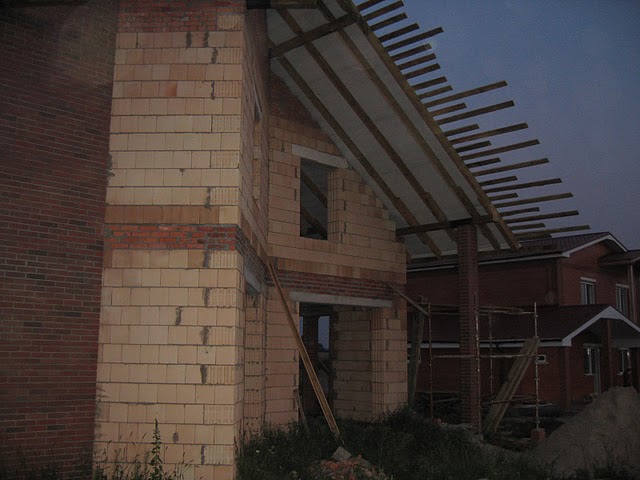

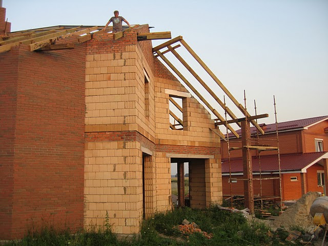

Для полноты картины - вечернее фото: на один скат крыши положили евробарьер и начали делать обрешетку. Продолжение следует....
