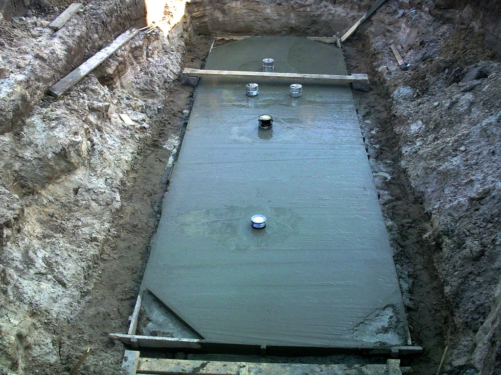

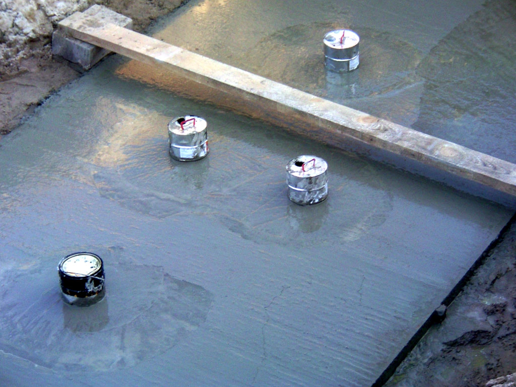

Вижу точно есть какая-то хитрость с банками на свежем товарном бетоне;) Я так подозреваю для отвода лишней воды?
:) Это просто для того, чтобы потом не выдалбывать приямки для дренажного насоса ;) Достал кучу пустых банок из под ГИ, обмотал низ пленкой, чтобы было проще вынимать из бетона, наполнил водой, чтобы не всплывали, и притопил в ячейках сетки. Как раз по количеству колодцев. ;)

Вот, собственно, что это за банки были )))

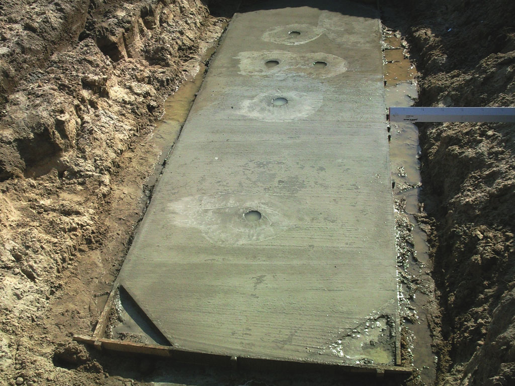

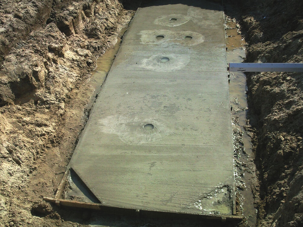

Поливал пол-дня сегодня. Буду надеяться, что привезли таки W6 бетон. Если марку "прочности" я уже научился приблизительно "на зуб" определять, то как гидротехнический бетон отличить - не знаю :unknown::D
Измерил фактический уклон магистральной канализационной трубы. 19см на 10 метров, или 19мм/м.п. Значит, могу сантиметров 6-7 еще выиграть, немного подняв трубу.

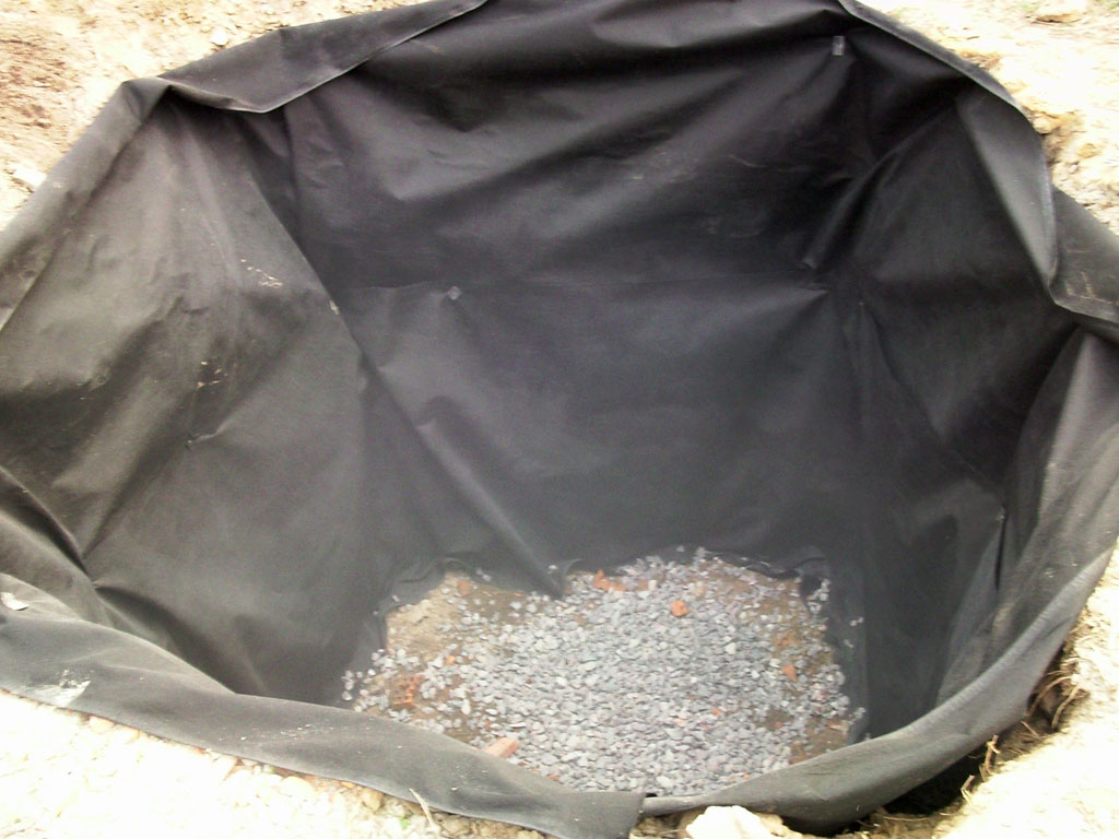

Сегодня начал отсыпать щебнем первую дренажную яму. В каждую из двух ям надо засыпать по 6-7 кубов щебня. Диаметр и глубина ямки примерно 260-270 см.
А эта модная черная тряпочка зачем? Дренаж чего, виноват потерял нить ?
Дык, геотекстиль же :)

Дык, геотекстиль же
Я бы на дно дренажа септика не стелил бы, и не постелил себе. Яму септика обвернул на уровне метра от дна, до этого щебень.
На дне его и нет. Он только на 10-5 см завернут на дно от стенок. :) А бока и верх щебеночной засыпки будут полностью закрыты геотекстилем. То что у меня он сейчас до краев ямы доходит - это чтобы не обсыпались стенки и не загрязняли щебень, и не сдирался геотекстиль в момент заброски щебня. Потом лишнее отрежу и применю в другом месте :)
Или под дном имелись ввиду нижние вертикальные стенки ямы? Так там как раз супесь начинается (на 80см поднимается от дна). Там без геотекстиля щебень заилится после первого же залпового сброса воды.
Ну хотя бы дно. Андрей мне написал - срезать глину на дне ямы, подсыпать крупным песком. Дальше я засыпал, начиная от мелкой фракции, песок, щебень, камень. Потом только текстиль. Замуливание щебня намного меньшее зло, чем зажиривание текстиля. ИМХО.
Ну если у вас там глина на дне, то это вариант. :) У меня дренажный колодец прошел суглинок и на 80 см посажен в песок/супесь. Мне без фильтра нельзя :)
