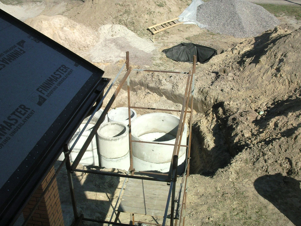

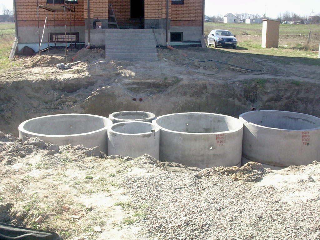

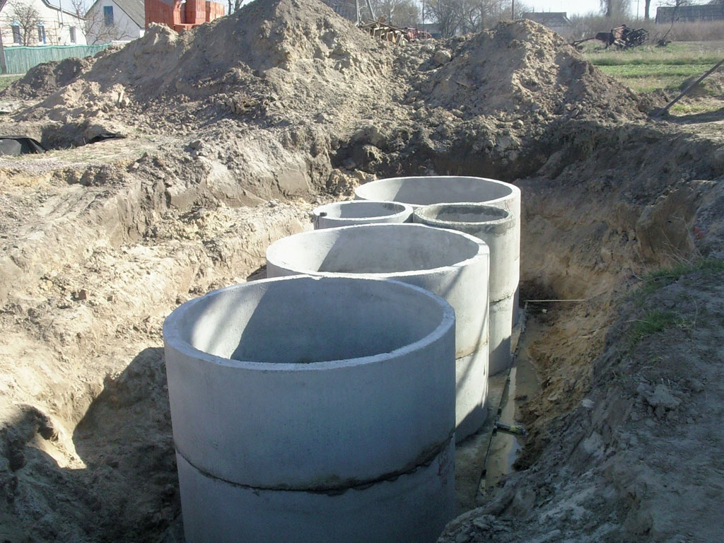

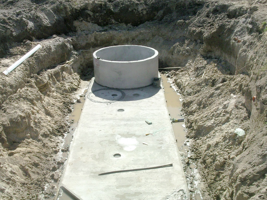

То что кольца были не самые ровные я видел еще когда их разгружал. Но то что низ колец весь кривой до невозможности, с раковинами и выбоинами, вплоть до арматуры, увидел только сегодня. Намучились с их монтажом. Да и с зачеканиванием швов поразвлекался. Сил после монтажа хватило только на внутренние швы и монтажные отверстия. Наружные швы зачеканю уже в следующий раз.
Я в ШОКЕ!!! Это ж какие трудо и финансозатраты ради одного септика. Теперь начал понимать, какое все таки счастье иметь центральную канализацию и горводоснабжение.

То что кольца были не самые ровные я видел еще когда их разгружал...
Мдя... грандиозно... только я не понял, а у дренажных(ного) колодца тоже бетонное дно???

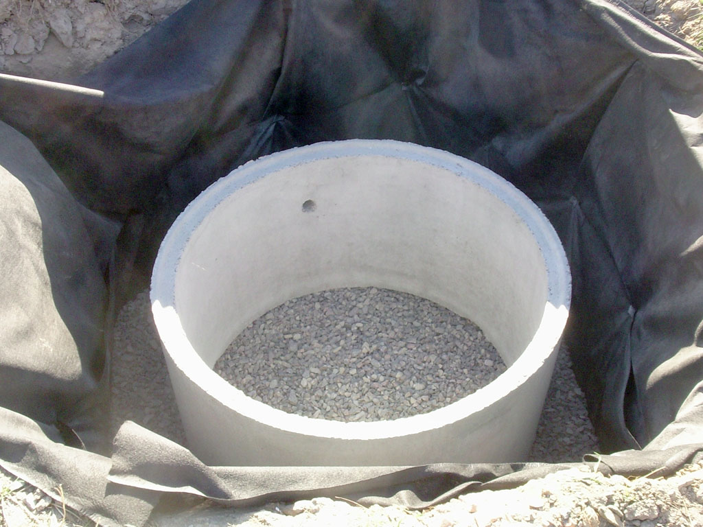

Та не.. там же на фото (4-ой) четко видно щебень на дне :) Они в геотекстиле обмотаны будут.

...Та не.. там же на фото (4-ой) четко видно щебень на дне :) Они в геотекстиле обмотаны будут.
Щебень я видел, но тогда выходит, что не все кольца стоят на бетонной плите... я вот этого не увидел... в любом случае ахренеть...
Ну да. Септик и ливнесборник стоят на одной плите. А дренажные колодцы находятся чуть в стороне на удалении 5 и 9 метров от септика. :)
На второй фотографии видно один дренажный колодец за септиком (черный геотекстиль). Второго не видно, но он справа от кучи щебня (правый верхний угол фотографии)
