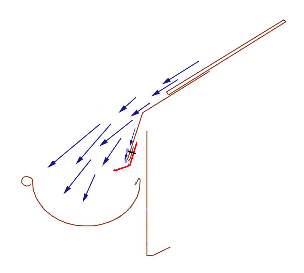

Игореха Опубліковано: 3 грудня 2012 Автор Поділитись Опубліковано: 3 грудня 2012 Може так капельник подогнуть: Да если бы я сразу догадался о такой проблеме, то я бы наверное именно так и разогнул бы его Но он уже смонтирован. А на весу я его уже так красиво не разогну - изуродую Но на будущее, тем кто еще не поставил - как вариант. Либо согнуть до острого угла, либо разогнуть. Видно его все равно не будет из-за рынвы. 1 Посилання на коментар Поділитися на інших сайтах More sharing options...
1tsov77 Опубліковано: 3 грудня 2012 Поділитись Опубліковано: 3 грудня 2012 А реально так "подлезть" и прикрепить? 1 Посилання на коментар Поділитися на інших сайтах More sharing options...
Игореха Опубліковано: 3 грудня 2012 Автор Поділитись Опубліковано: 3 грудня 2012 А реально так "подлезть" и прикрепить? Это если не сработает простой вариант? Думаю реально. Но нужно дырявить капельник. А вообще, для заклепочника - рабочий вариант Посилання на коментар Поділитися на інших сайтах More sharing options...
1tsov77 Опубліковано: 3 грудня 2012 Поділитись Опубліковано: 3 грудня 2012 Это если не сработает простой вариант? Думаю реально. Но нужно дырявить капельник. А вообще, для заклепочника - рабочий вариант Сработает, планку можно любой длины сделать. Можно и саморез с резиночкой. Посилання на коментар Поділитися на інших сайтах More sharing options...
Игореха Опубліковано: 3 грудня 2012 Автор Поділитись Опубліковано: 3 грудня 2012 Сработает, планку можно любой длины сделать. Можно и саморез с резиночкой. Под простым вариантом я имел ввиду - просто сплющить нижний перегиб капельника Саморез в таком тонком металле через время вывалится. А заклепки будут стоять "вечно" Посилання на коментар Поділитися на інших сайтах More sharing options...

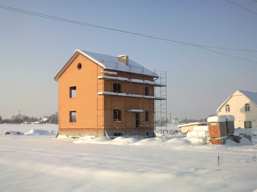

Игореха Опубліковано: 24 грудня 2012 Автор Поділитись Опубліковано: 24 грудня 2012 Вчера съездил на "посмотреть". Улицу тракторок чистит - это хорошо. Правда разъехаться не реально. Узкий проезд шириною с ковш трактора. А по бокам почти метровые отвалы снега. Благо, мало кто по улице ездит. Возле себя расчищал заезд минут 40. Со стороны поля на крыше до 70см снега - это подветренная сторона. Со стороны улицы существенно меньше. Основные переживания по поводу водосточки - натянута как струна Вопрос с приобретением генератора в первую очередь (когда буду обживать) отпал окончательно. Сосед говорит что неделю! не было света. Оборвало провода. ТПП умерла. Все соседи, у кого котлы с электроникой, понакупали себе небольшие генераторы и УПСы. 4 Посилання на коментар Поділитися на інших сайтах More sharing options...

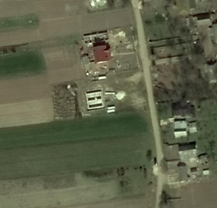

Игореха Опубліковано: 24 грудня 2012 Автор Поділитись Опубліковано: 24 грудня 2012 Ура! Яндекс снял гриф секретности с моего села и участка :D Гугл пока партизанит. Правда, детализация появилась, а фотки, похоже, осени 2010 года. Сохраню на память фото своего фундамента с высоты "птичьего" полета :D 1 Посилання на коментар Поділитися на інших сайтах More sharing options...
Шульман Опубліковано: 24 грудня 2012 Поділитись Опубліковано: 24 грудня 2012 Ну надеюсь с прошлыми долгами уже разошлись, и можно продолжать строительство в новом сезоне? Ну если ищу окна, то да! Посилання на коментар Поділитися на інших сайтах More sharing options...
Большой Котяра Опубліковано: 24 грудня 2012 Поділитись Опубліковано: 24 грудня 2012 поздравляю! свой дом в гугло-карте это сильно)интересно как там сейчас 1 Посилання на коментар Поділитися на інших сайтах More sharing options...

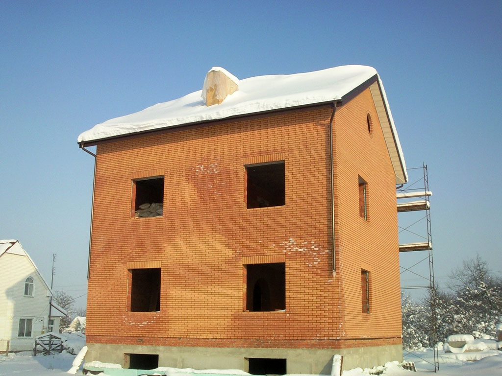

vadimv Опубліковано: 24 грудня 2012 Поділитись Опубліковано: 24 грудня 2012 У меня стены кирпичныеА что ж высолы такие масштабные? Посилання на коментар Поділитися на інших сайтах More sharing options...

Игореха Опубліковано: 25 грудня 2012 Автор Поділитись Опубліковано: 25 грудня 2012 А что ж высолы такие масштабные? И каков масштаб? Вы наверное еще ВЫСОЛОВ не видели ;) Это наветренная сторона. На эту стену постоянно дождик попадает. Не успела просохнуть. Остальные три стены в норме. Когда закончу влажные работы в доме, нейтрализую высолы и затяну гидрофобом. Добавлено через 30 секунд Все было печально. Упавшая сосна в одном месте порвала 10ку, которая идет к нашому трансформатору. Ремонтников ждали 4 дня, и то делали ночью. В эти дни дабы не разморозить ситему, купил генератор и после работы приезжал топить котел. Дорогу через лес вообще завалило наглухо, думаю, что это уже до весны, езжу другими путями. Хорошо что еще другие пути остались Посилання на коментар Поділитися на інших сайтах More sharing options...

vadimv Опубліковано: 25 грудня 2012 Поділитись Опубліковано: 25 грудня 2012 Когда закончу влажные работы в доме, нейтрализую высолы и затяну гидрофобом. Прям дежавю какое-то. Только в предыдущий раз было "вот накрою крышу - и сразу все станет чики-пики". Посилання на коментар Поділитися на інших сайтах More sharing options...
Игореха Опубліковано: 25 грудня 2012 Автор Поділитись Опубліковано: 25 грудня 2012 Прям дежавю какое-то. Только в предыдущий раз было "вот накрою крышу - и сразу все станет чики-пики". Чики-пики стало в том плане, что сверху на стены не льется вода и внутрь не попадает. Если бы морозы пришли как в прошлом году, то и досохнуть бы успело после летних дождей, которые подмочили стену сверху. ;) А вы наверное думали, что высолы сами по себе исчезнут, после высыхания?:D Я прекрасно помню ваши фобии про облицовочный кирпич. ;) Так что вас не переубеждаю. Закончу внутрянку и приведу тыльный фасад в надлежащий вид. Какой смысл мне смывать высолы сейчас, если я гидрофобом все равно не буду покрывать ДО ТОГО как сделаю мокрую внутрянку? Если я сейчас закрою фасад гидрофобом, то наверняка получу как раз то, что вы видели на фасаде вашего соседа. Зачем мне пострелявший кирпич? Или вы хотите его увидеть на моем фасаде? Не дождетесь! Добавлено через 4 минуты Фух,осилил ветку. ТС, снимаю шляпу - обстоятельный, ИНЖЕНЕРНЫЙ подход к любой работе. П. С. А леса так и не докрашены? Спасибо! Таки да Леса я планировал покрасить после монтажа кровли. Но т.к. с БЧ не успел немного, и оставил леса до весны (просто не успел глазом моргнуть, как завалило снегом, хотя планы на разборку были), то докрашу в следующем сезоне. Правда придется чуть больше попотеть с зачисткой от ржавчины. Ну что поделаешь. Мы предполагаем, Бог распологает. Посилання на коментар Поділитися на інших сайтах More sharing options...
