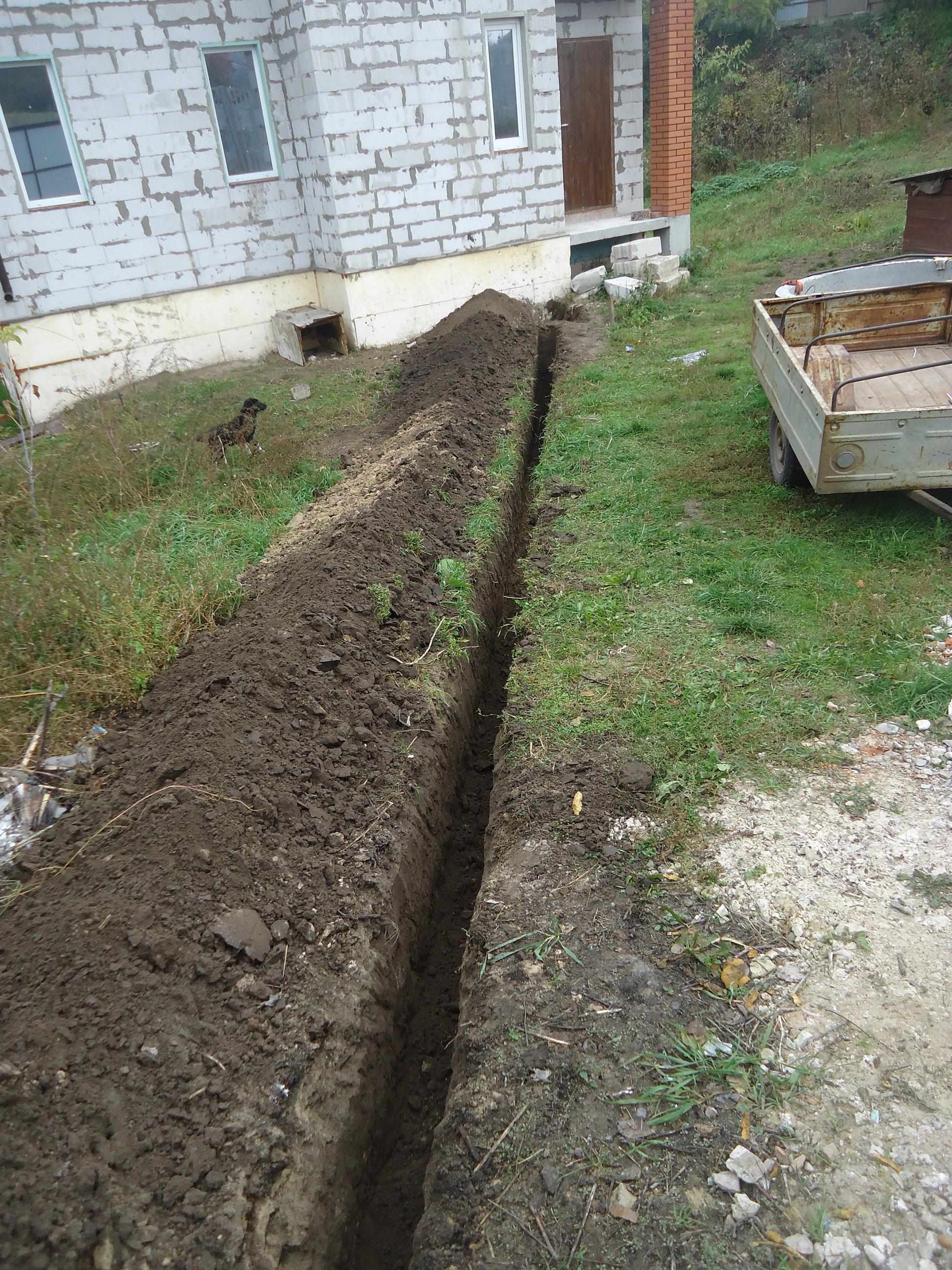

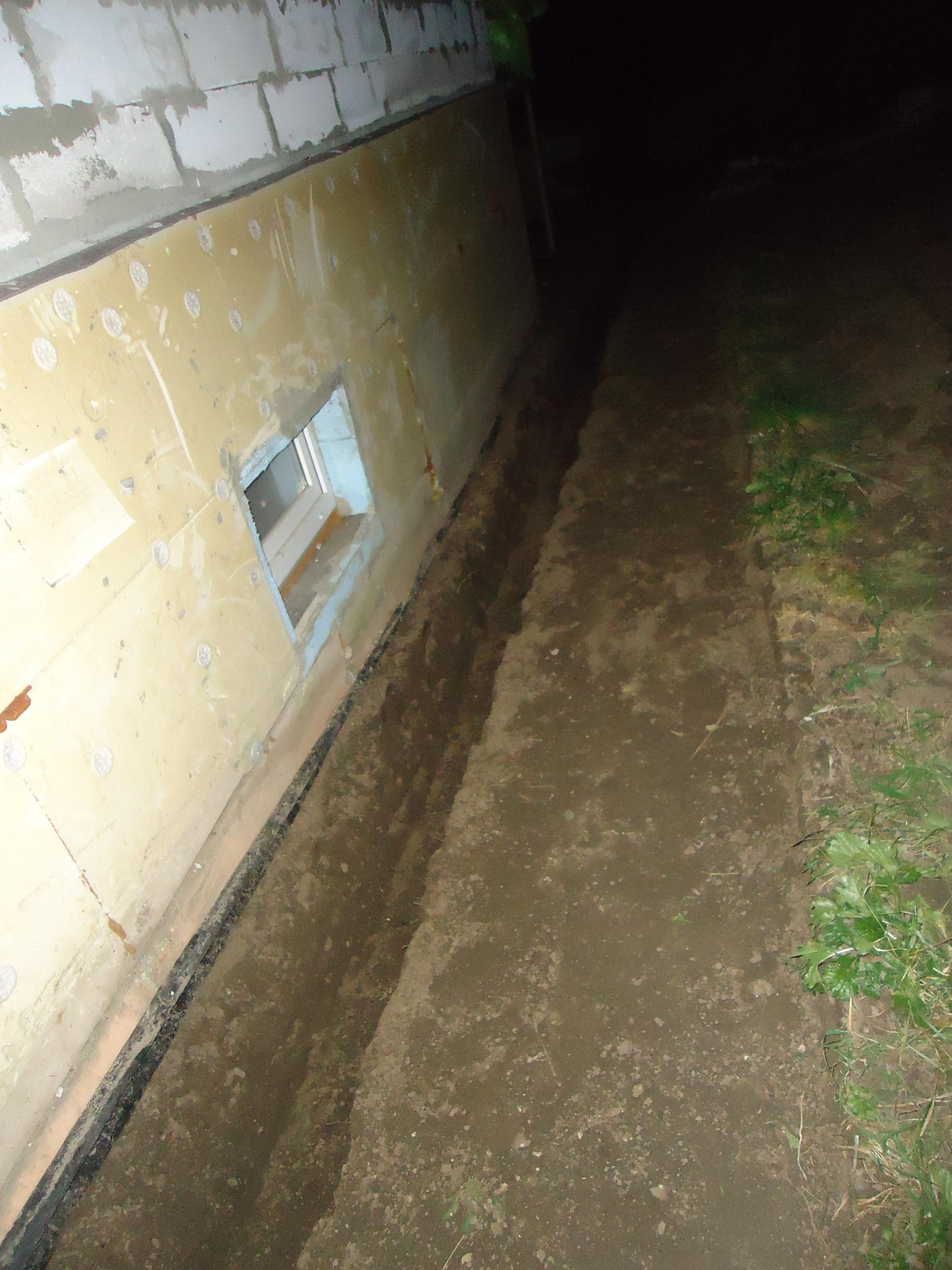

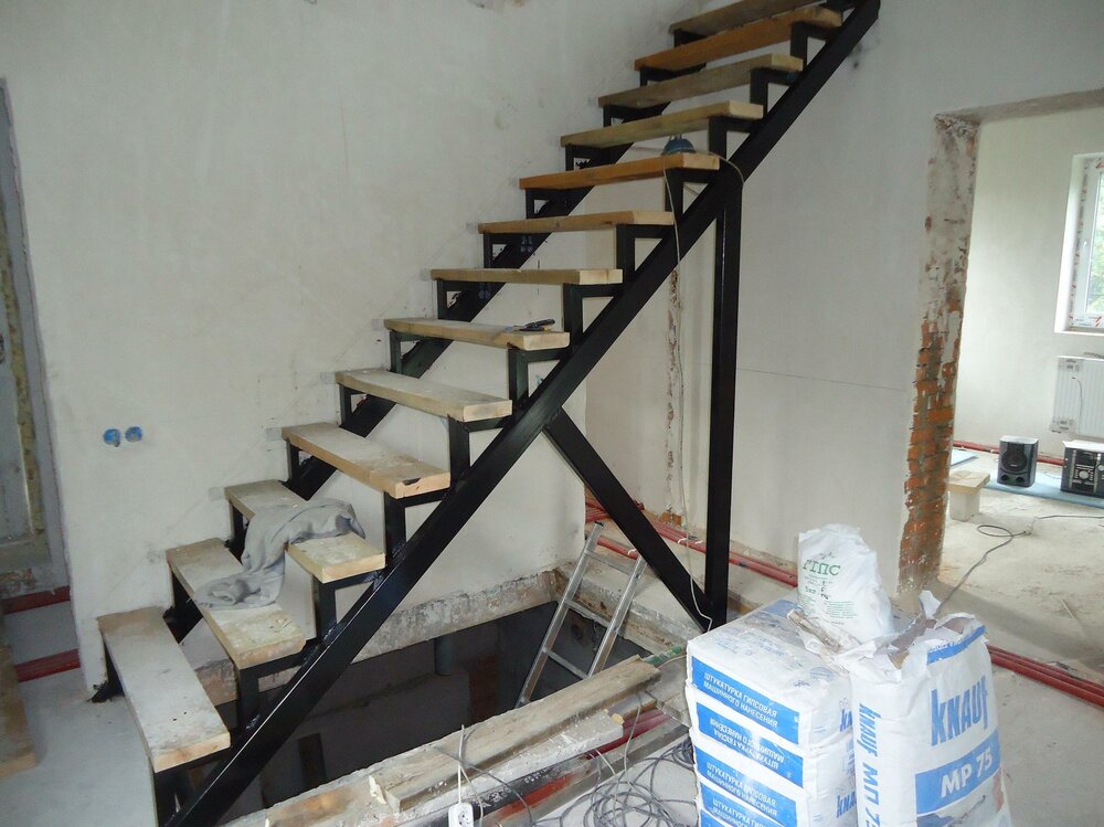

Вводный кабель прокладывал в траншее в технической трубе по кратчайшему маршруту от столба к заранее подготовленной гильзе в стене фундамента. Также заложил одну пустую трубу Ф32, для возможности дальнейшей протяжки кабеля для автоматики ворот, домофона (место для домофона и кабель в самом доме уже есть), проводного интернета (на перспективу). Давно не держал лопату в руках :) свежий воздух и мозоли - наше все :). За полдня выкопали траншею - за полдня засыпали.

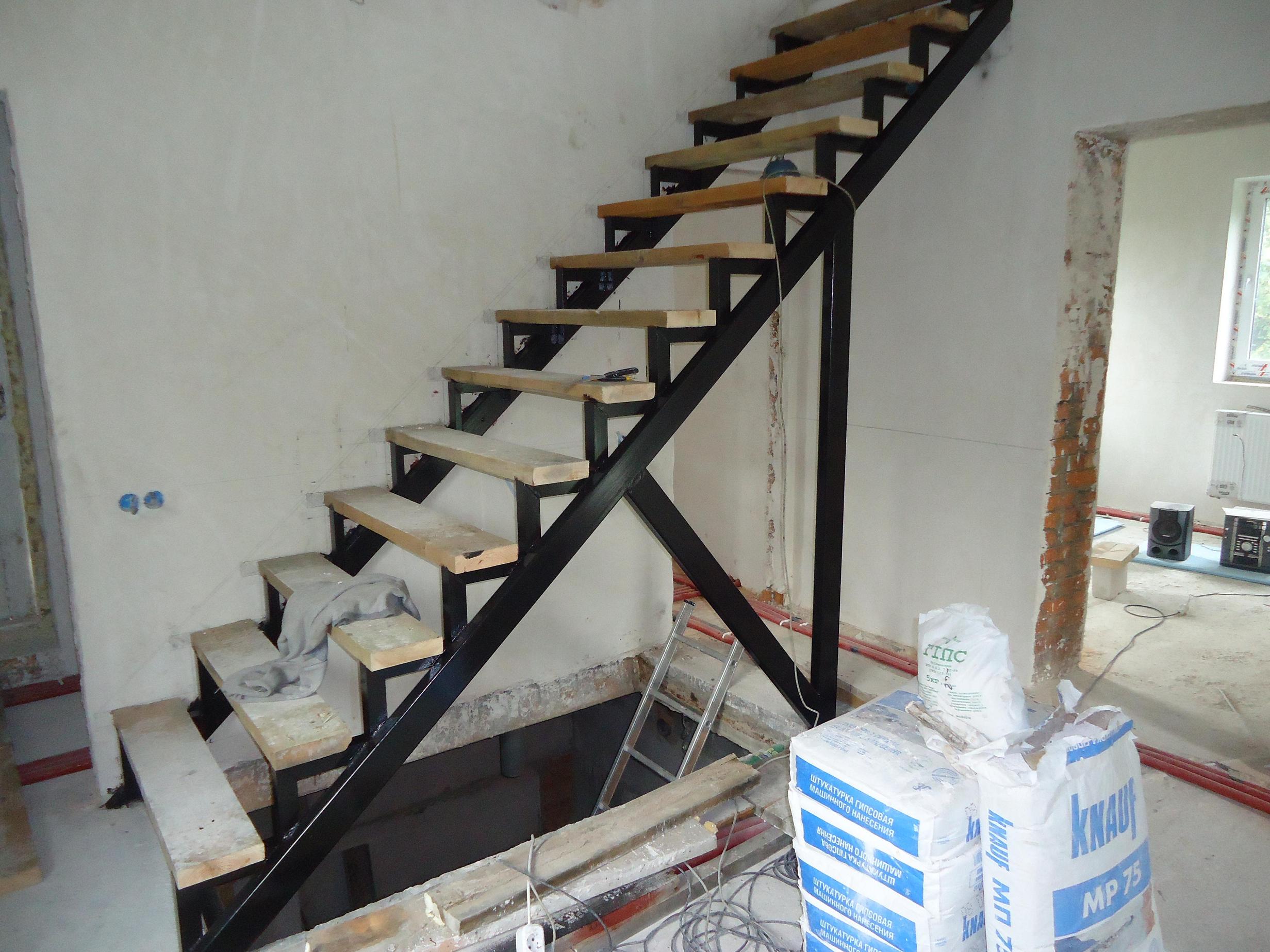

П.С. Лестница не влезла в предыдущий пост.
прокрасил двумя слоями кровельной краски - металлический звон практически пропал

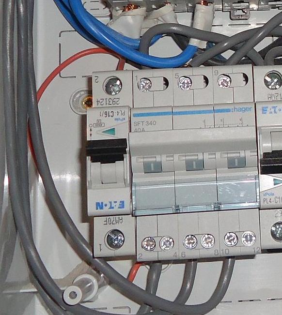

Перевернутый автомат отвечает за звонок оповещения о наличии внешнего электропитания
Можно тут поподробнее - что за звонок и как оно работает? :)
Что это за краска такая?
По краске - 0,9 л. Информация из чека: VIVACOLOR Pantser база - 222 грн. Пигмент черный Аватинт СН - 16грн.
По генератору. Принцип в том что бы и звонок и автомат генератора были в одном положении (чтоб не путаться). Звонок включен в постоянную сеть. Автомат hager переключается в ручном режиме и коммутирует одну фазу от генератора на три фазы в доме (кроме электрокотла, и электроплиты). В нормальном режиме звонок выключен и автомат генератора тоже выключен. Как только пропал свет - спускаемся в подвал, переключаем автомат на генератор и включаем автомат на звоночек(на который ничего на данный момент не поступает), запускаем генератор. Как только появилось внешнее питание начинает звенеть звонок - это сигнал, что нужно заглушить двигатель генератора, выключить звонок и перевести дом на нормальный режим работы.
Теперь понял. Он просто подает ток на звонок, который при появлении внешнего електричества звенит, пока вручную его не отключишь :)
Я сначала подумал, что это что-то типа автоматического переключателя, который отрубит генератор и подключит внешнее питание))) Оказалось все проще :)
Для ввода в дом использовал АВВГ 5х16, между щитами и на котел ВВГ нг нд 5х10, на плиту ВВГ нг нд 5х6, на генератор ВВГ нг нд 3х6. Автоматика EATON (Moeller) и :hager (в паре с перевернутым 16-ти амперником на генератор. Перевернутый автомат отвечает за звонок оповещения о наличии внешнего электропитания). Соединение в распредкоробках - скрутка плюс пайка. Номиналы на свет 10А, на розетки 16А. Дифавтоматы на розеточную группу детской комнаты и на санузлы (один на 2 с/у).
Что-то смотрю по щиту - у вас из Хагера только переключатель?
Смотрю вы заводили 5 кабелей. Делали повторное заземление возле дома?
Система TN-S или TN-C-S?
Зачем между щитами сечение 10мм2?
Для чего на плиту 5х6?
Если трехфазное питание, то вполне и 5х2,5 хватило бы...

Да, так и есть, hager только на генератор. Все остальное EATON, что тоже очень хорошо.
По кабелю:
Между щитами - взял с запасом, тем более 4,5 метра - по цене не критично, но спокойнее.
Для плиты 5х6, когда то считал, исходя из усредненных данных по мощностям плит (четыре комфорки + духовка) по таблицам попадал в верхнюю границу ВВГ нг нд 5х4мм2. Принял решение взять с небольшим запасом.
Для УЗО место в щитке оставил... но буду ставить позже, когда уже разгребусь с ремонтом.
Дифы на все розетки решил не ставить по одной причине - хороший диф стоит много, дифов нужно много, печатного станка нет :)
Схему по подключению генератора постараюсь выложить позже.

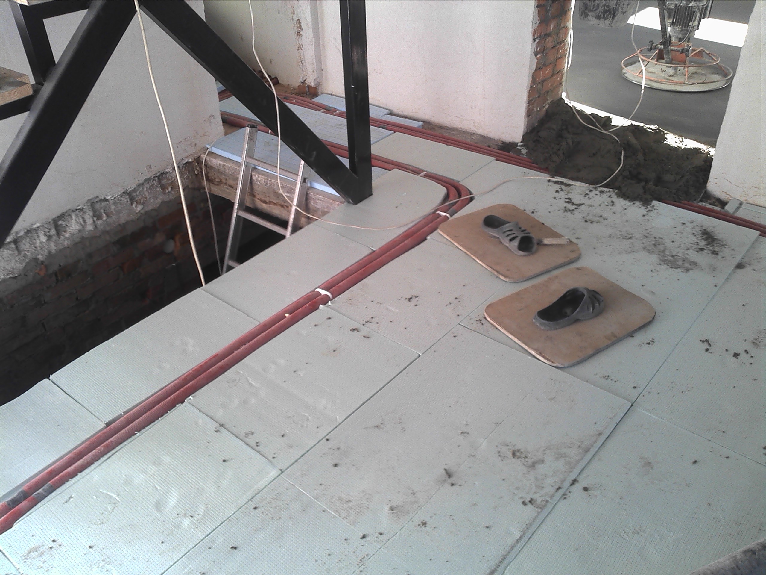

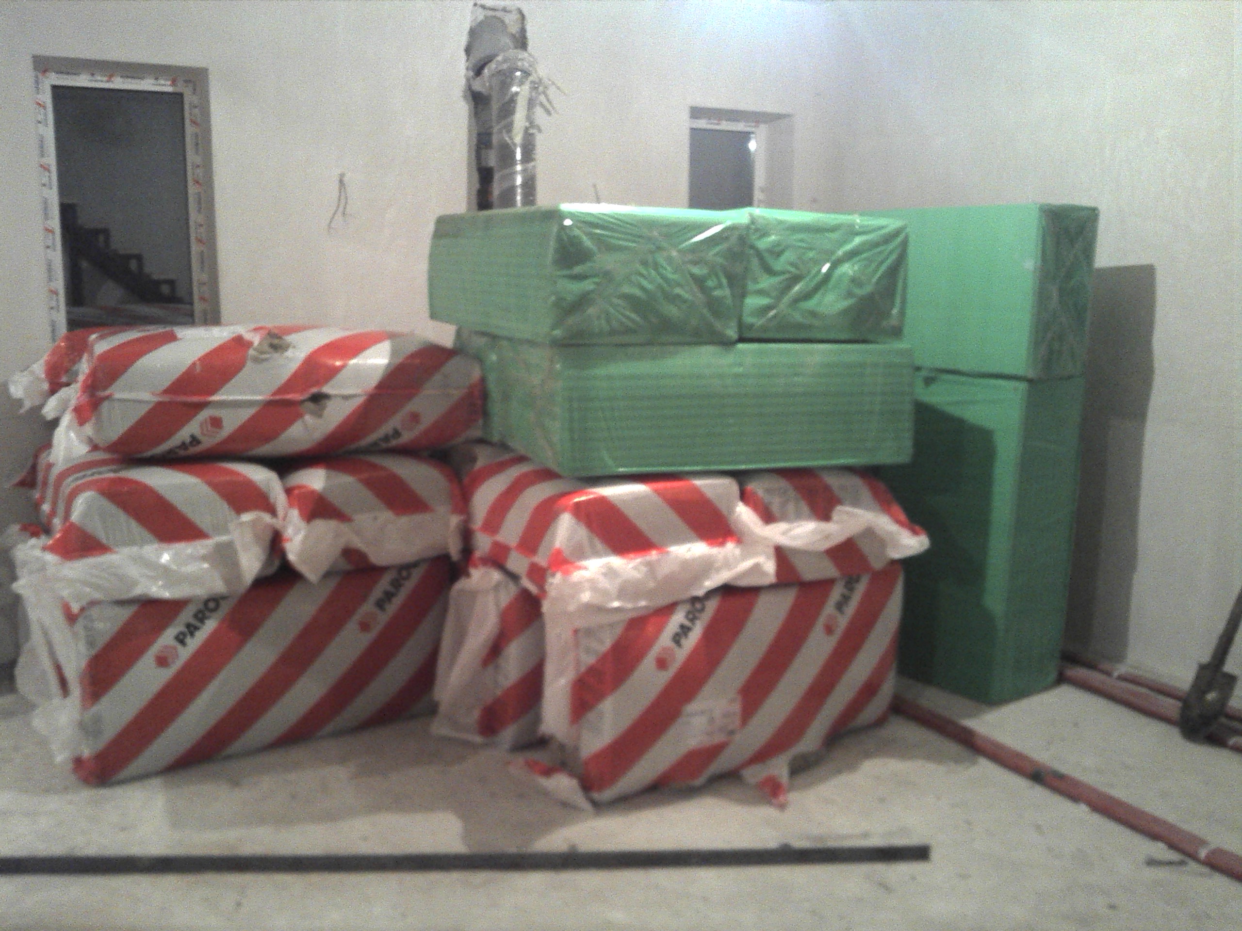

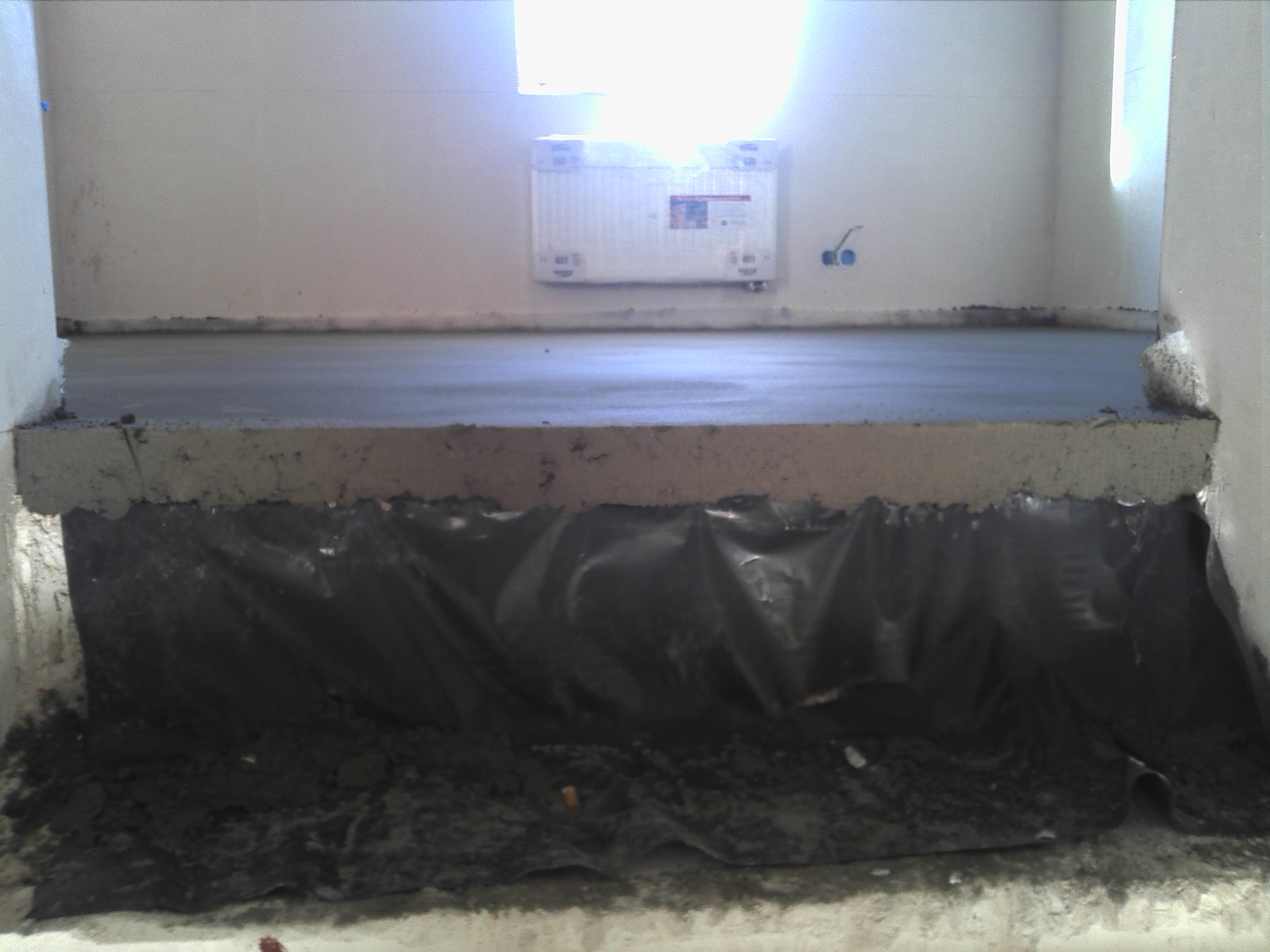

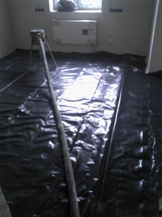

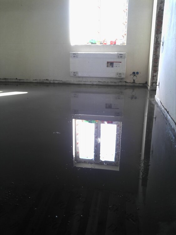

После трудовой недели, в пятницу вечерочком... кода многие едут по домам распивать чаи... я поехал на стройку разгружать цемент, который жизненно необходим при устройстве стяжки пола. Заказал 2 тонны, вместе с цементом решил привезти ЭППС (для теплоизоляции стяжки пола первого этажа), дополнительный утеплитель для потолка второго, рулон строительной пленки, рулон пароизоляции, и два мотка К2-ленты. Весь этот сортамент заказывал у форумчанина PROFITEK (Антон), результатом сотрудничества остался доволен, надеюсь так будет и в дальнейшем.
В общем, на разгрузку всего этого добра был привлечен мой отец... вдвоем мы справились меньше чем за час... спалось после такой релаксации очень хорошо :).

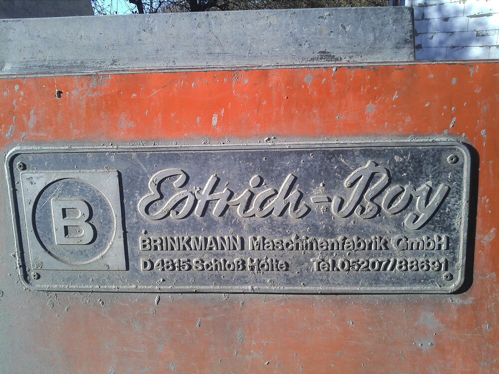

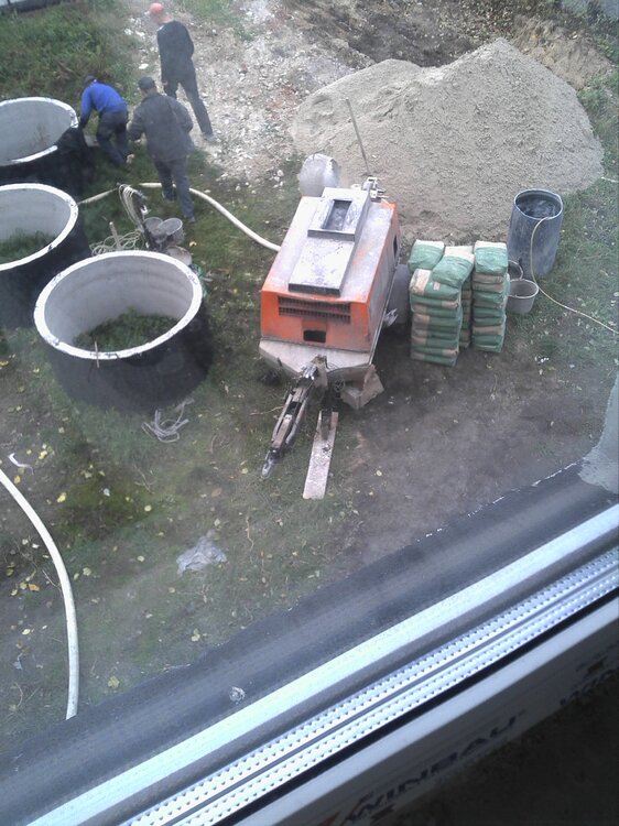

Утром еще было заказано 2 камаза с песком (в среднем по 10тонн), заказывал на "горе", у развилки.

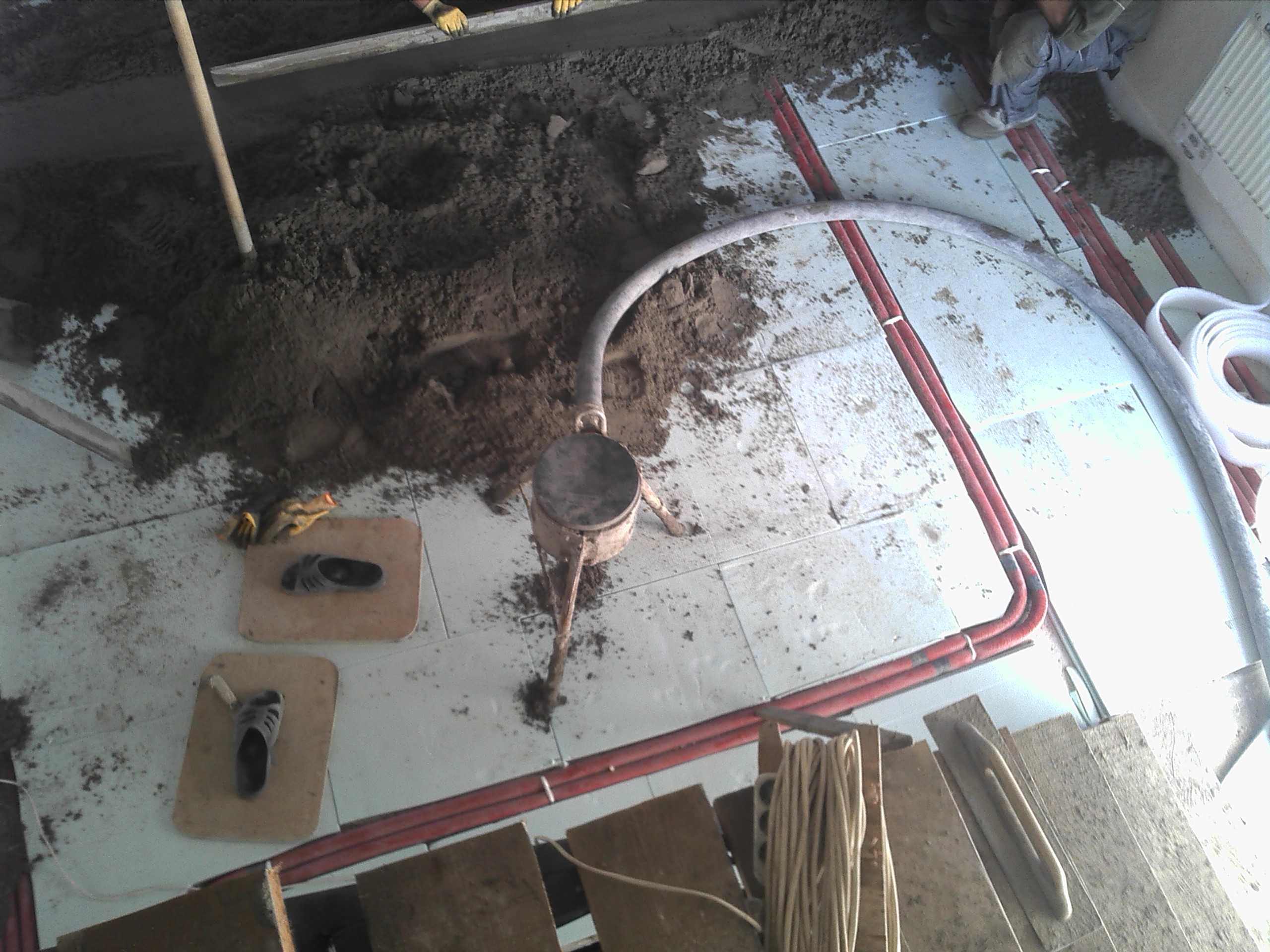

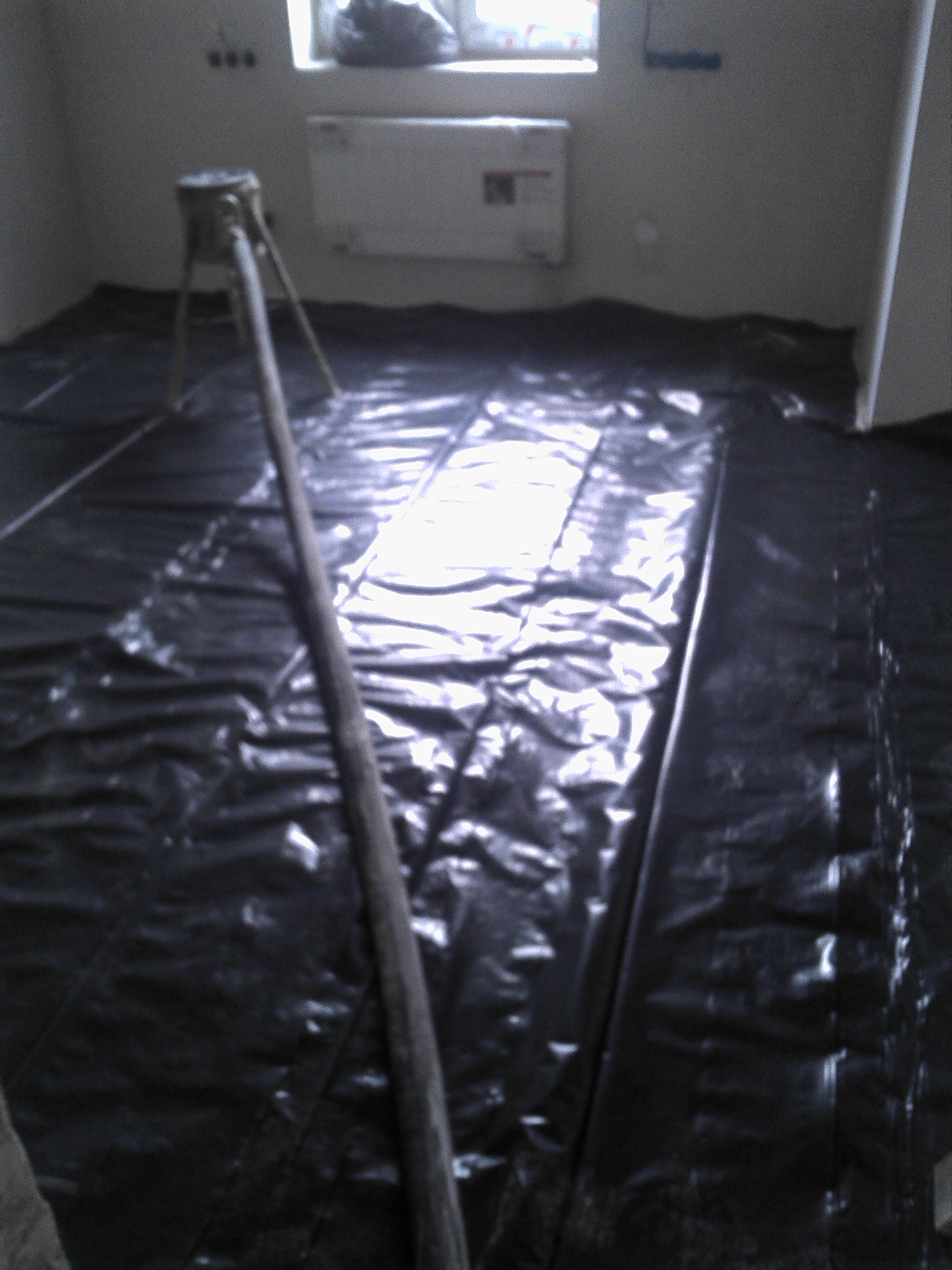

На субботнее утро были приглашены ребята для устройства стяжки пола, рекомендованные Николаем, который делал мне штукатурку.

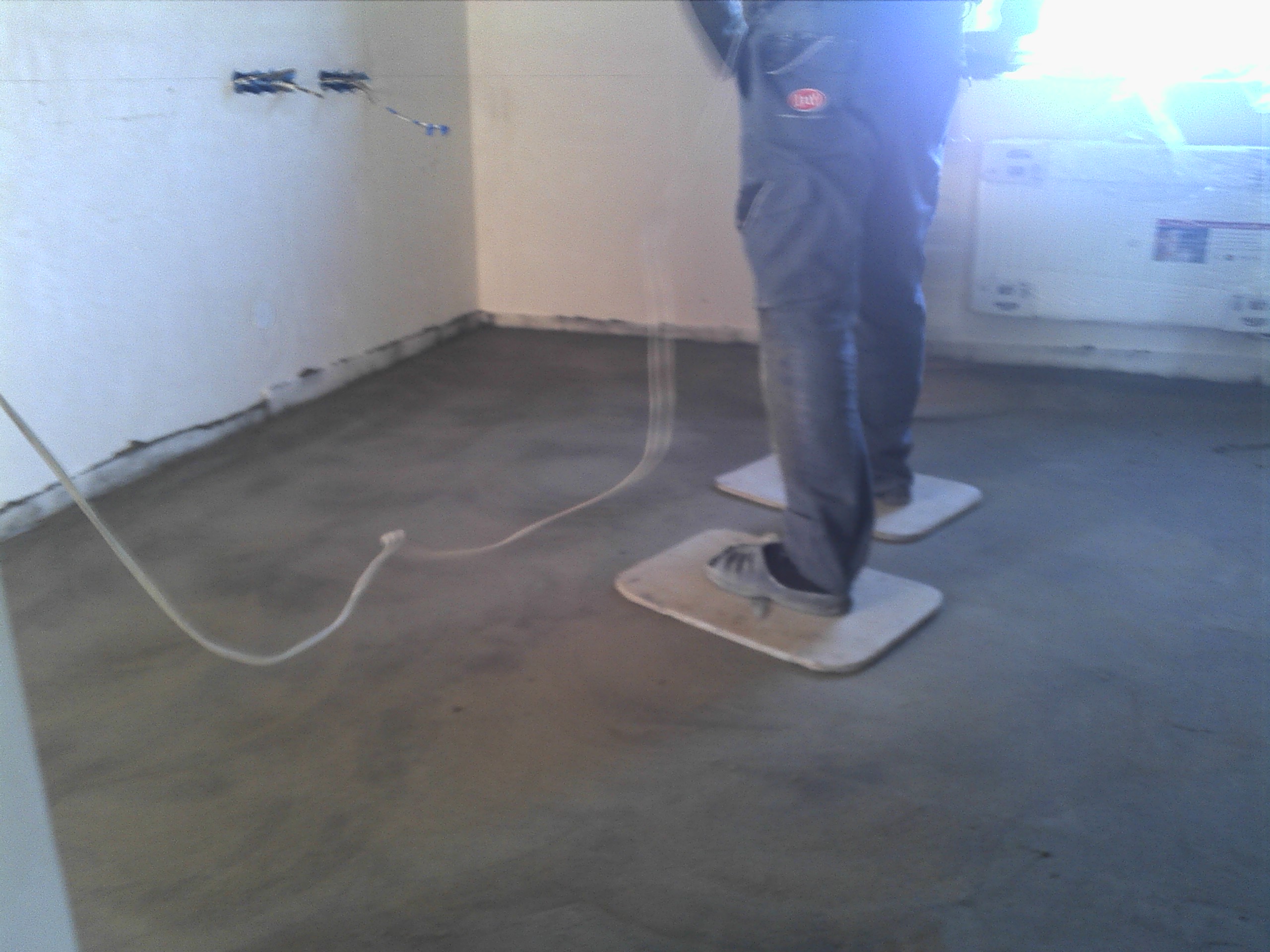

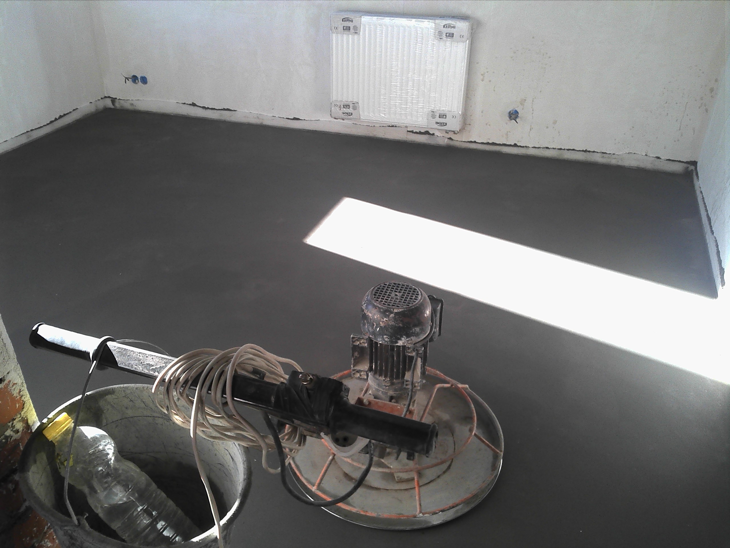

Парни приехали в полдевятого, уехали в 18:00, после того как одним махом забабахали 100м2 стяжки. Через пару дней стяжку буду проливать водичкой.
Сколько человек было в бригаде и как был организован процесс? Очень мне понравились шлепки, просто уникальные.:D
В бригаде всего 4 человека, самый молодой забрасывал песок и цемент в нужных пропорциях в машину (1900кг цемента и ориентировочно 10-12 тонн песка, воду я не считал :o), остальных трое были в доме. Первый делал маяки из раствора (гарцовка) он же правилом делал предфинишную затирку правилом, второй заполнял промежутки между маяками, ровнял их и проводил финишную затирку вентилятором. Третий, работал лопатой в средине, подавал раствор от "козла" (так называли они резиновую штукенцию на триноге, оголовок подающего шланга), устанавливал демпферную ленту, раскладывал ЭППС.
Мне ихние сандалики тоже понравились :)
ба! знакомые все лица :)
у меня, правда, вместе с Олегом получилось 5 человек...
какое количество фибры на куб давали? поверхность стяжки, судя по фото, не такая "мохнатая", как у меня...

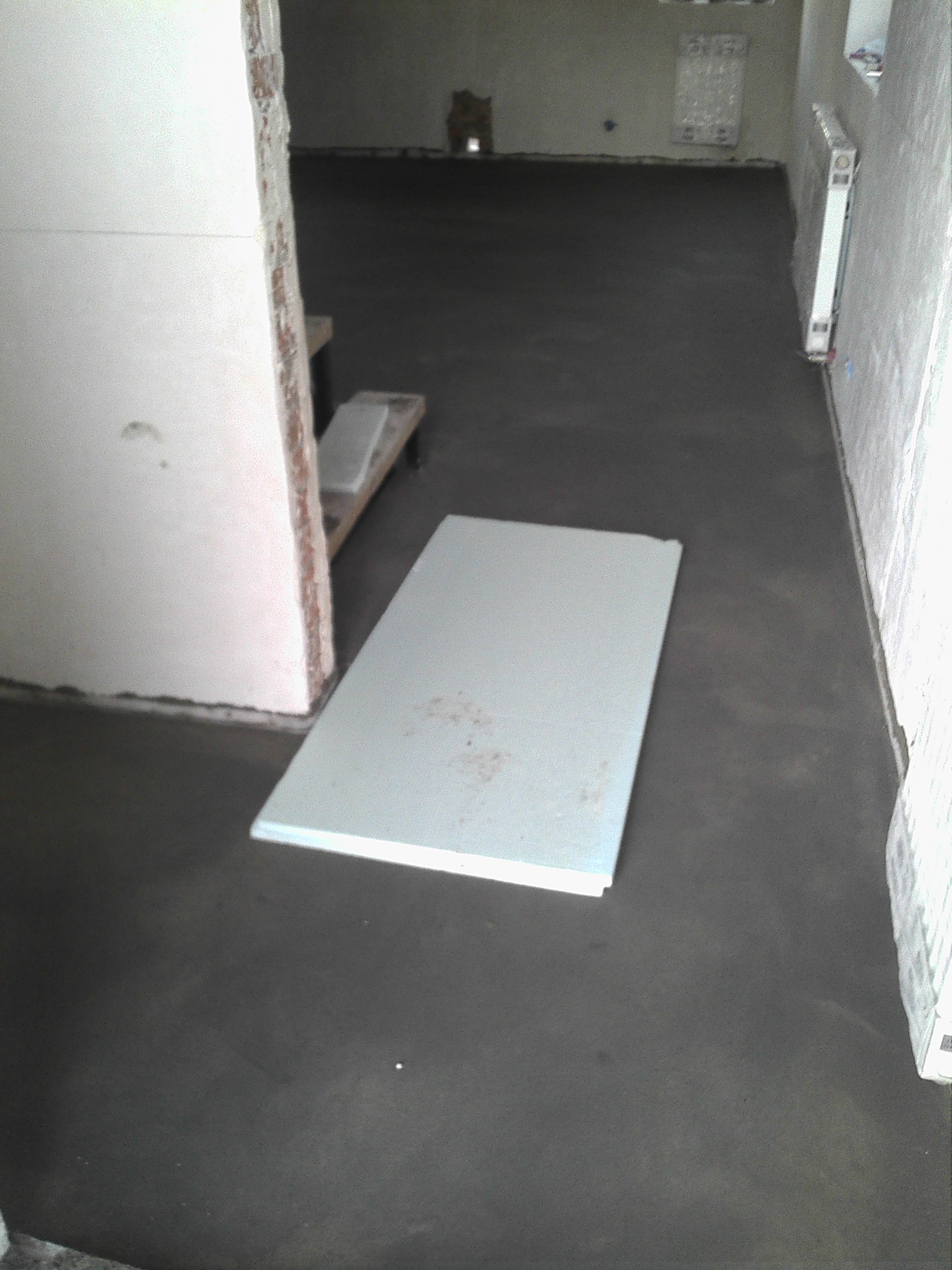

Ceazar, а какой толщины ЭППС и почем лист обошелся?
Стяжку решили не армировать?
ЭППС взял толщиной 3см. Цена - 23,76 грн/лист, плотность лучше использованных ранее марок ЭППС. Стяжку решил не армировать ни сеткой, ни фиброй (стяжка по ЖБ плитам перекрытия).

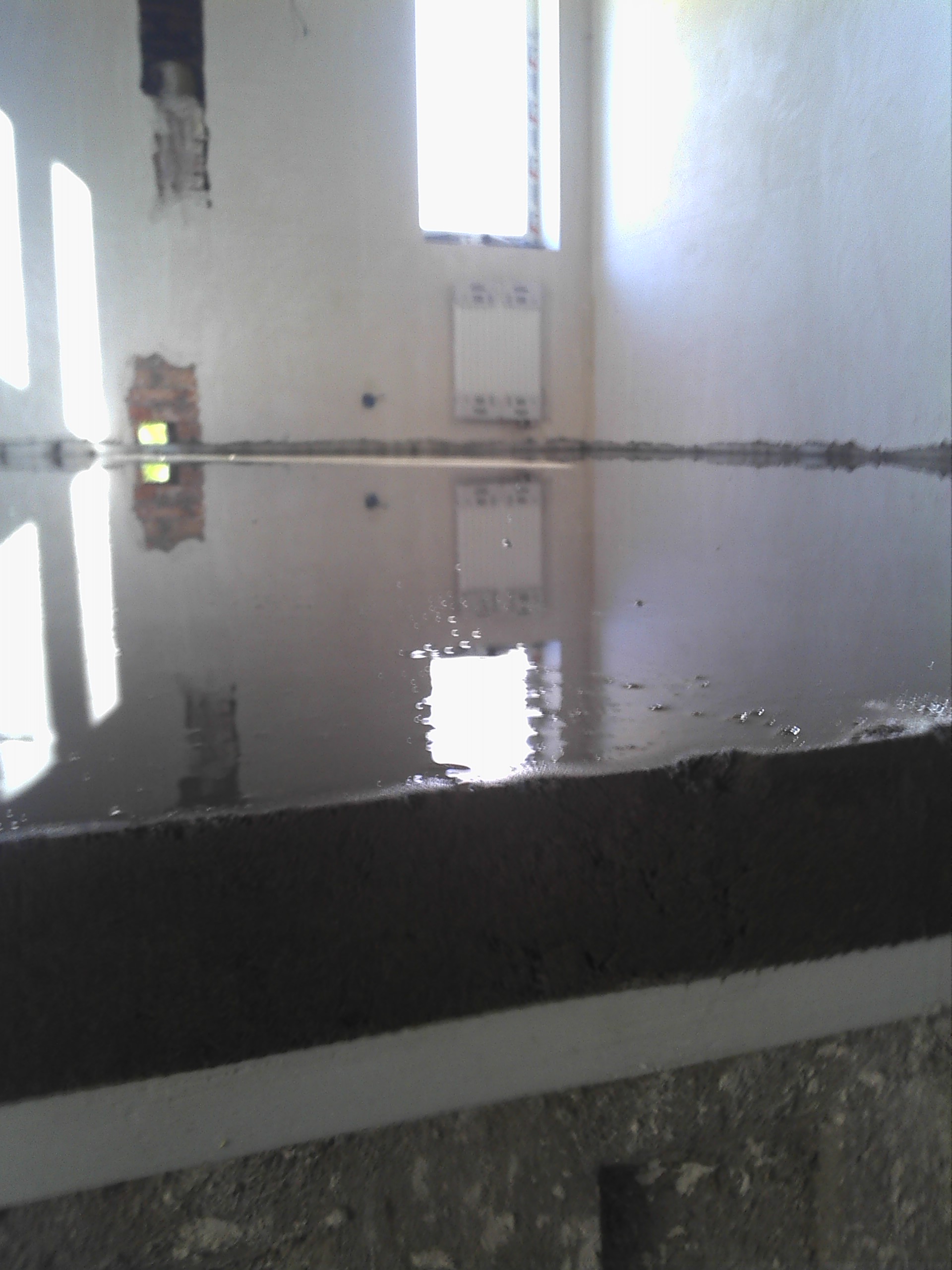

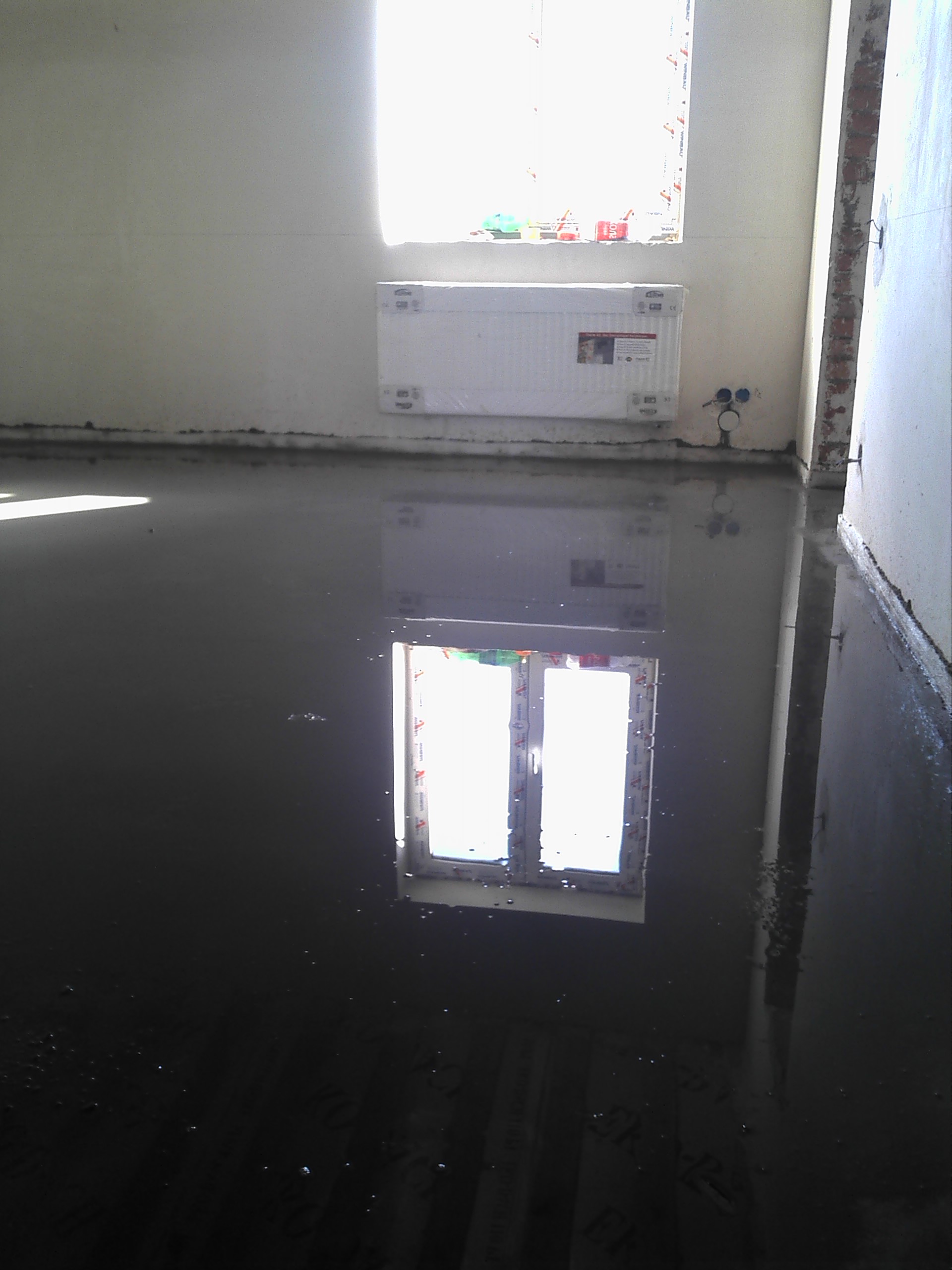

На следующий день стяжка задубела, ногтем не царапалась, с утра уже ходил по ней. Всю стяжку хорошенько пролил водой, в доме два дня была парилка... вчера вечером уже открывали окна для проветривания.

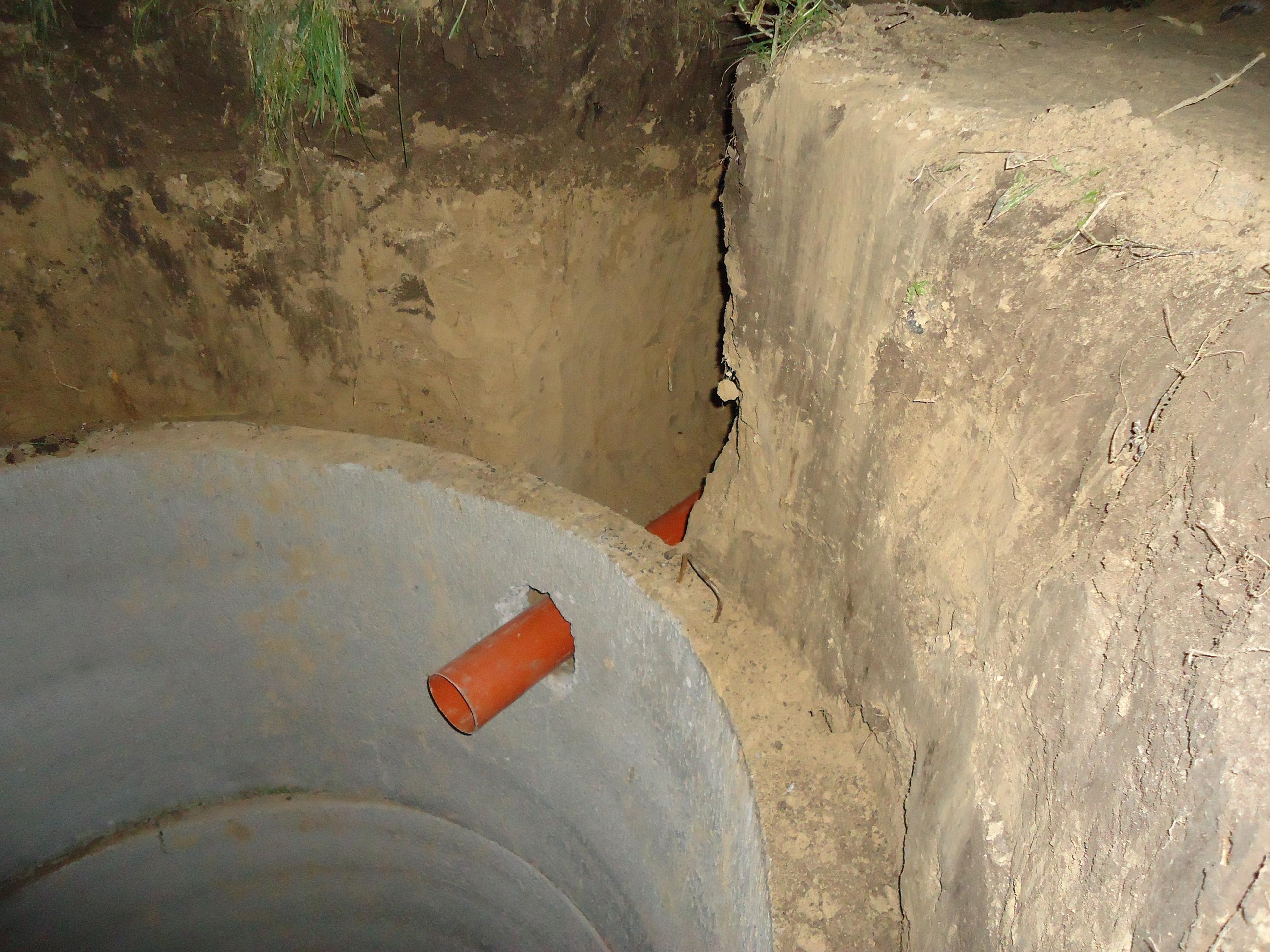

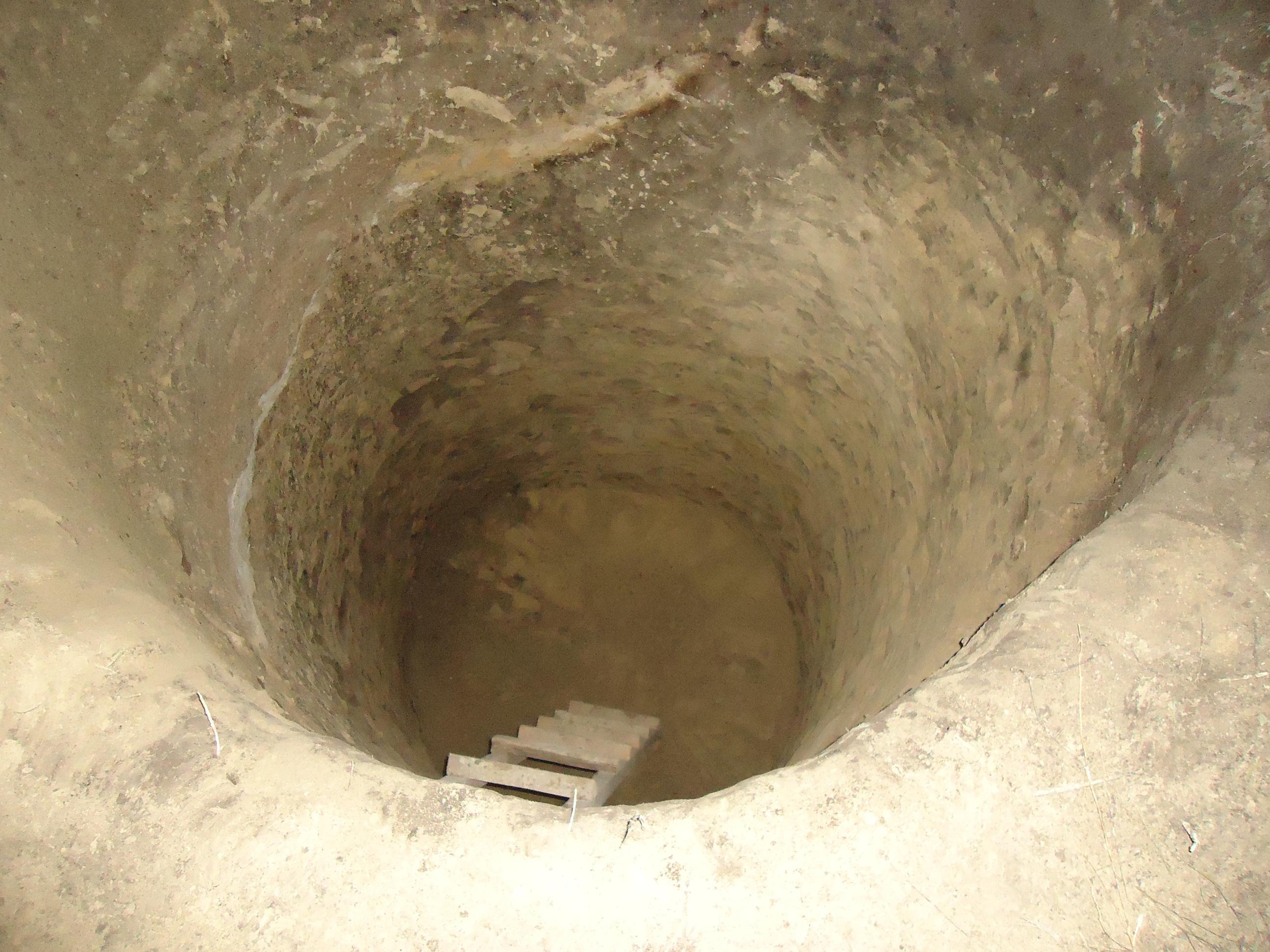

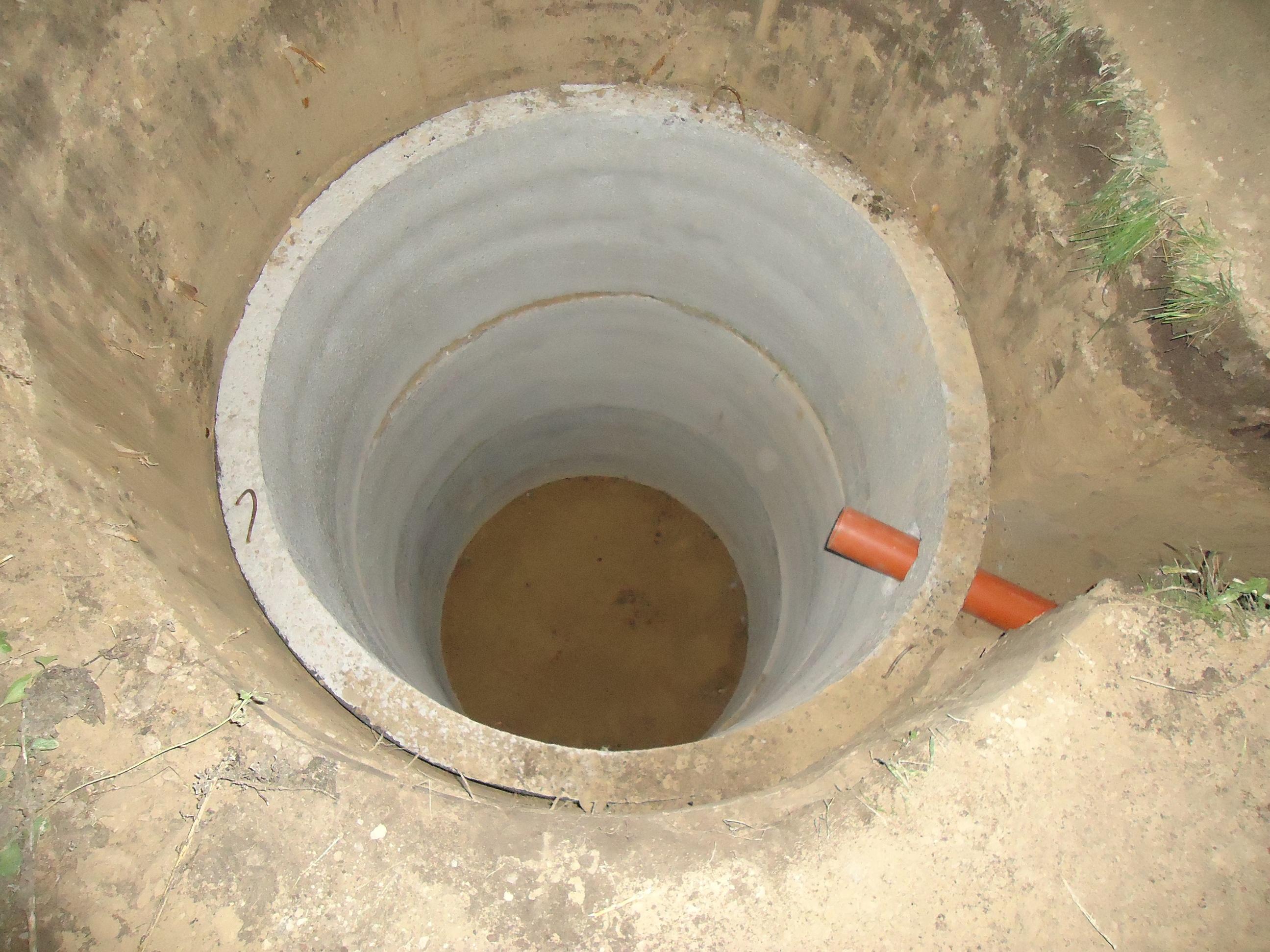

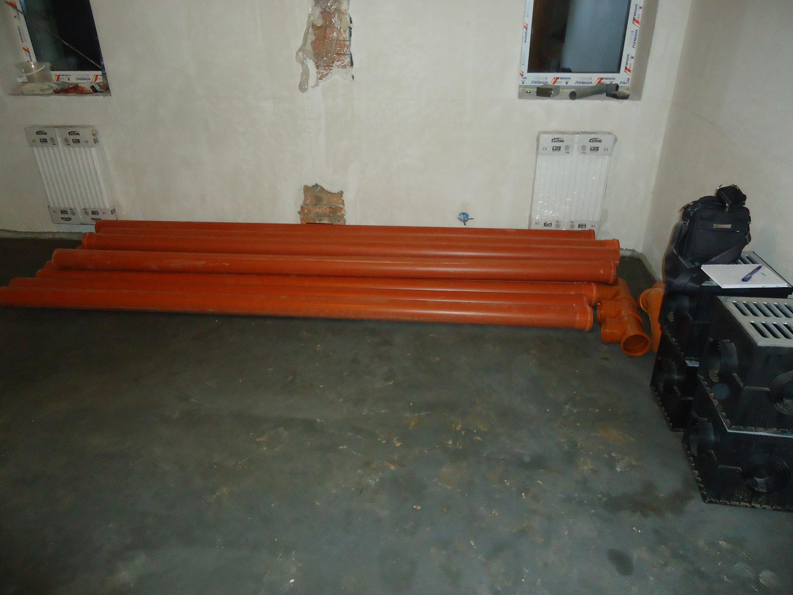

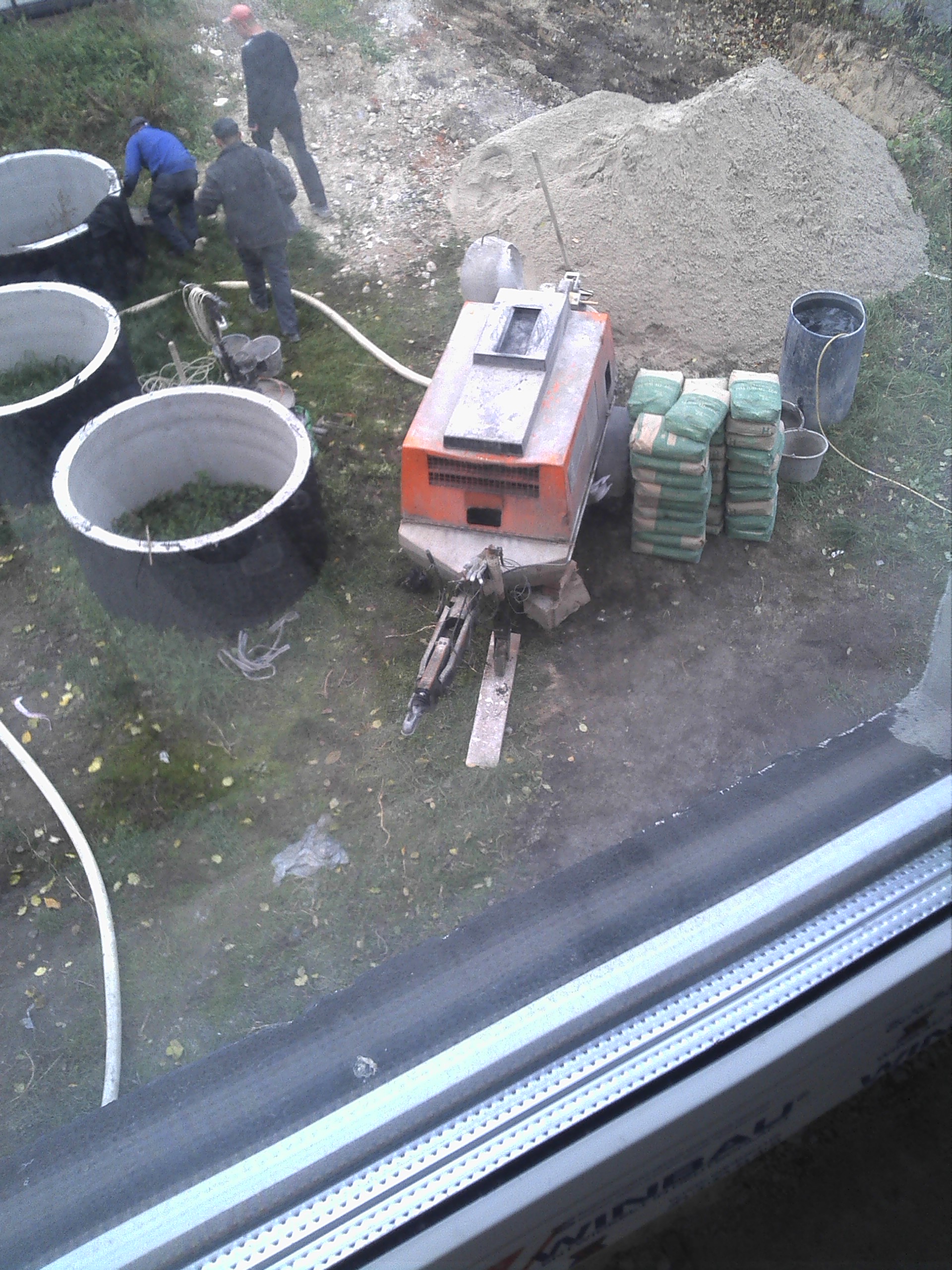

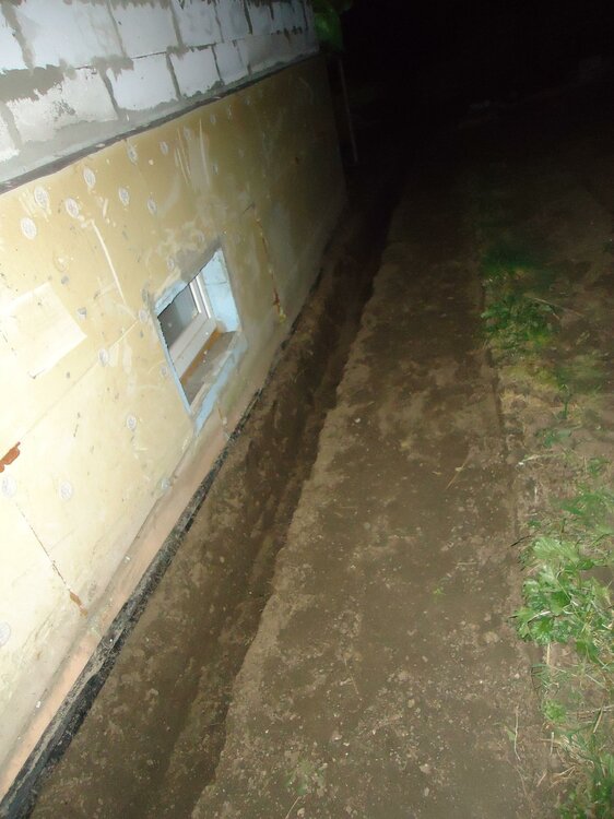

Вчера стартовали работы по канализации... это нынче в тренде :D. Два колодца по 3 шт. 1,5-метровых кольца.
И начались подготовительные работы по отмостке шириной 1,2м. Поскольку рельеф у меня "горный" :) отмостка будет иметь ступени. Под отмосткой будет проходить ливневая канализация.

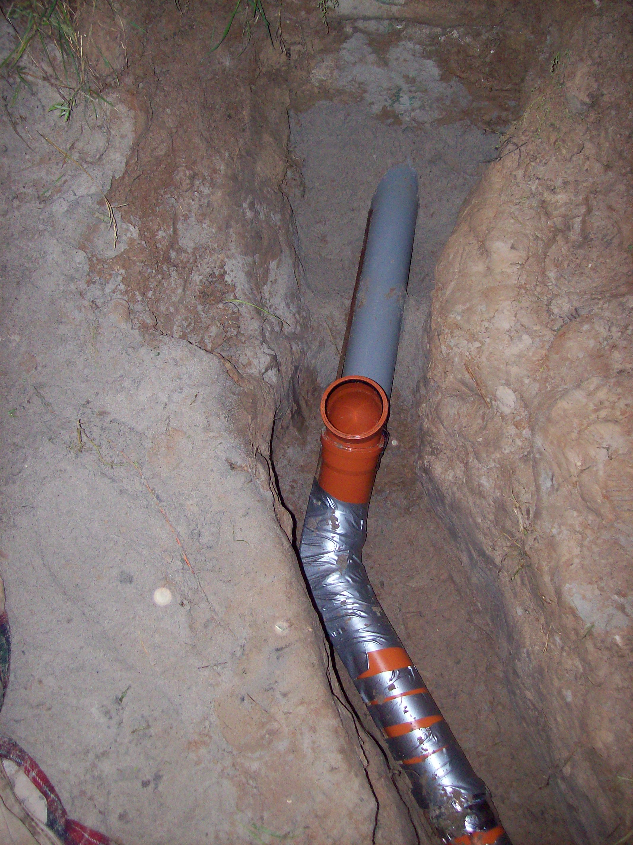

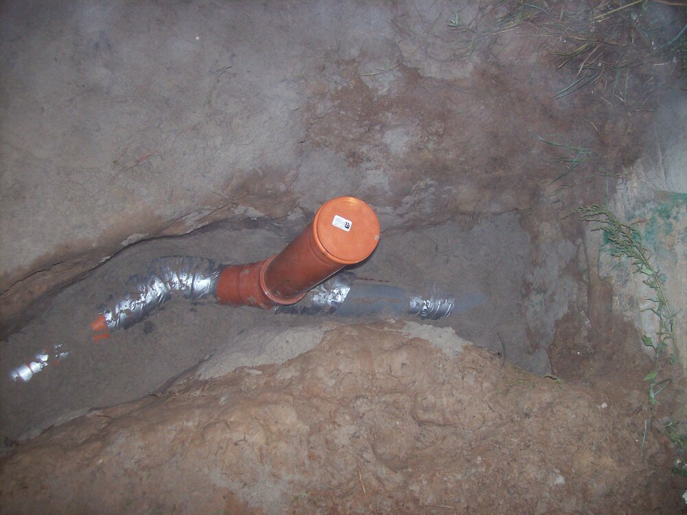

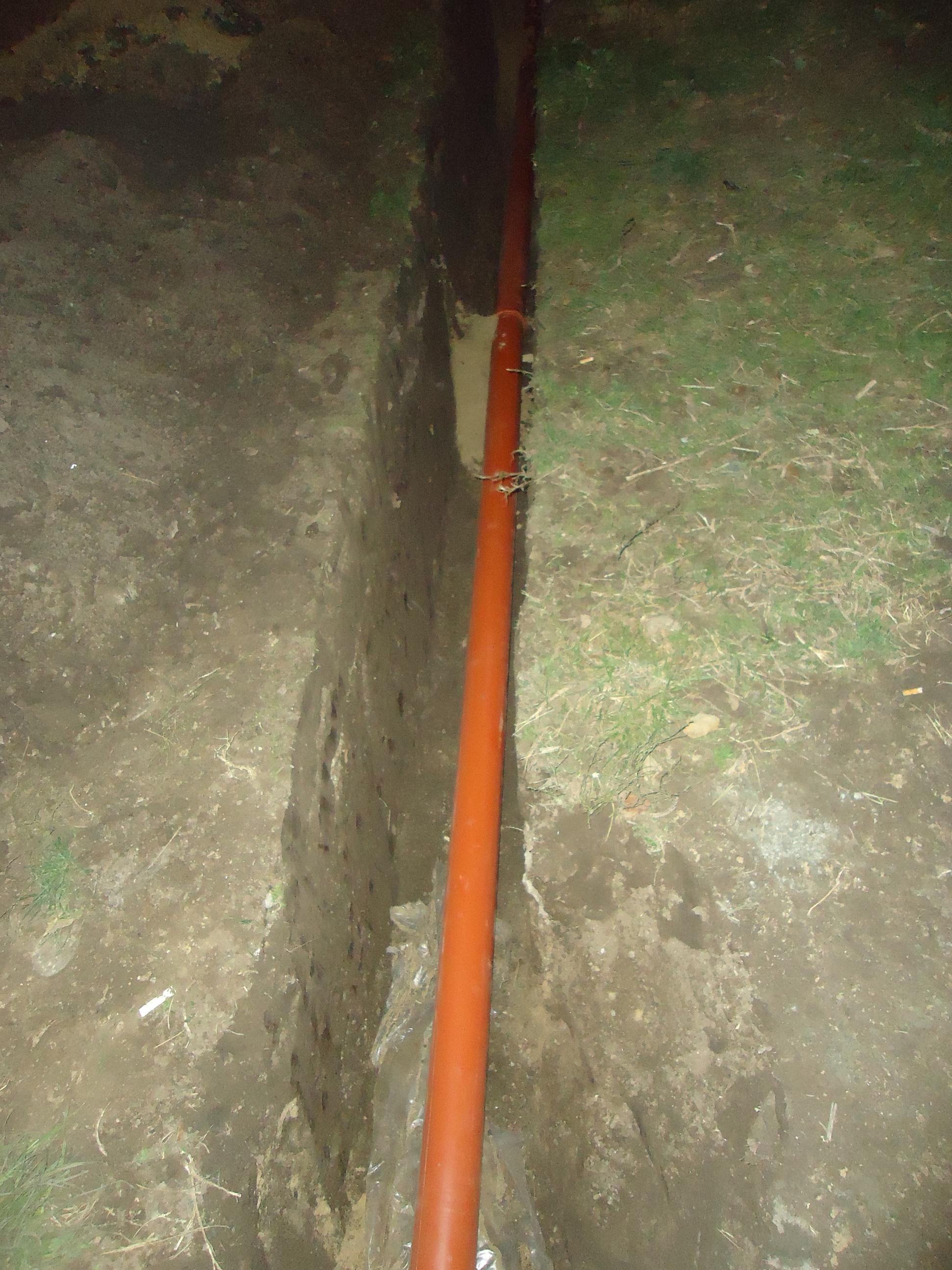

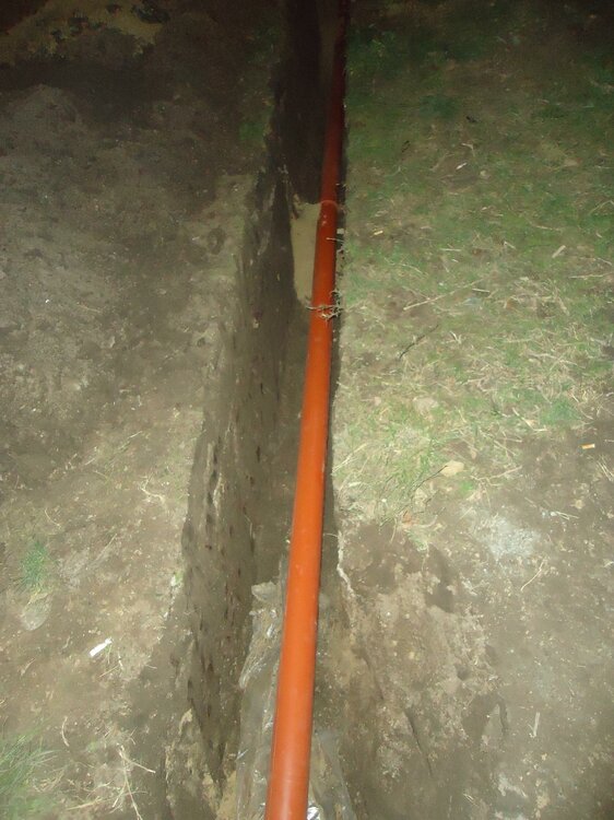

К сегодняшнему вечеру уже посажены на место кольца первого колодца, и практически закончено рытье второй ямы. Уложена канализационная труба, которая предварительно выставлена с уклоном 1-1,5см на м/пог., впоследствии будет обсыпана песком, пролита, утеплена полосками из ЭППС и засыпана.

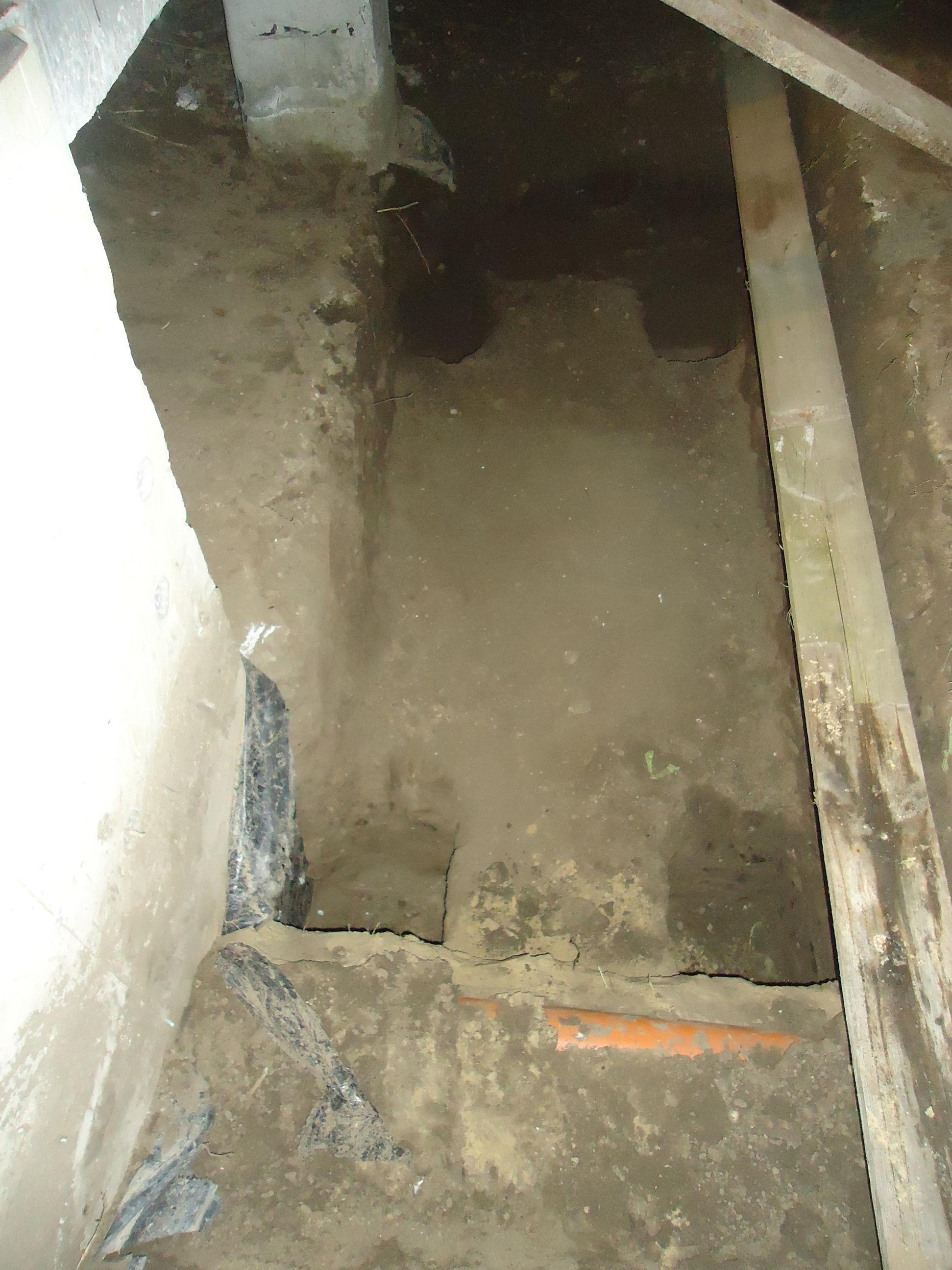

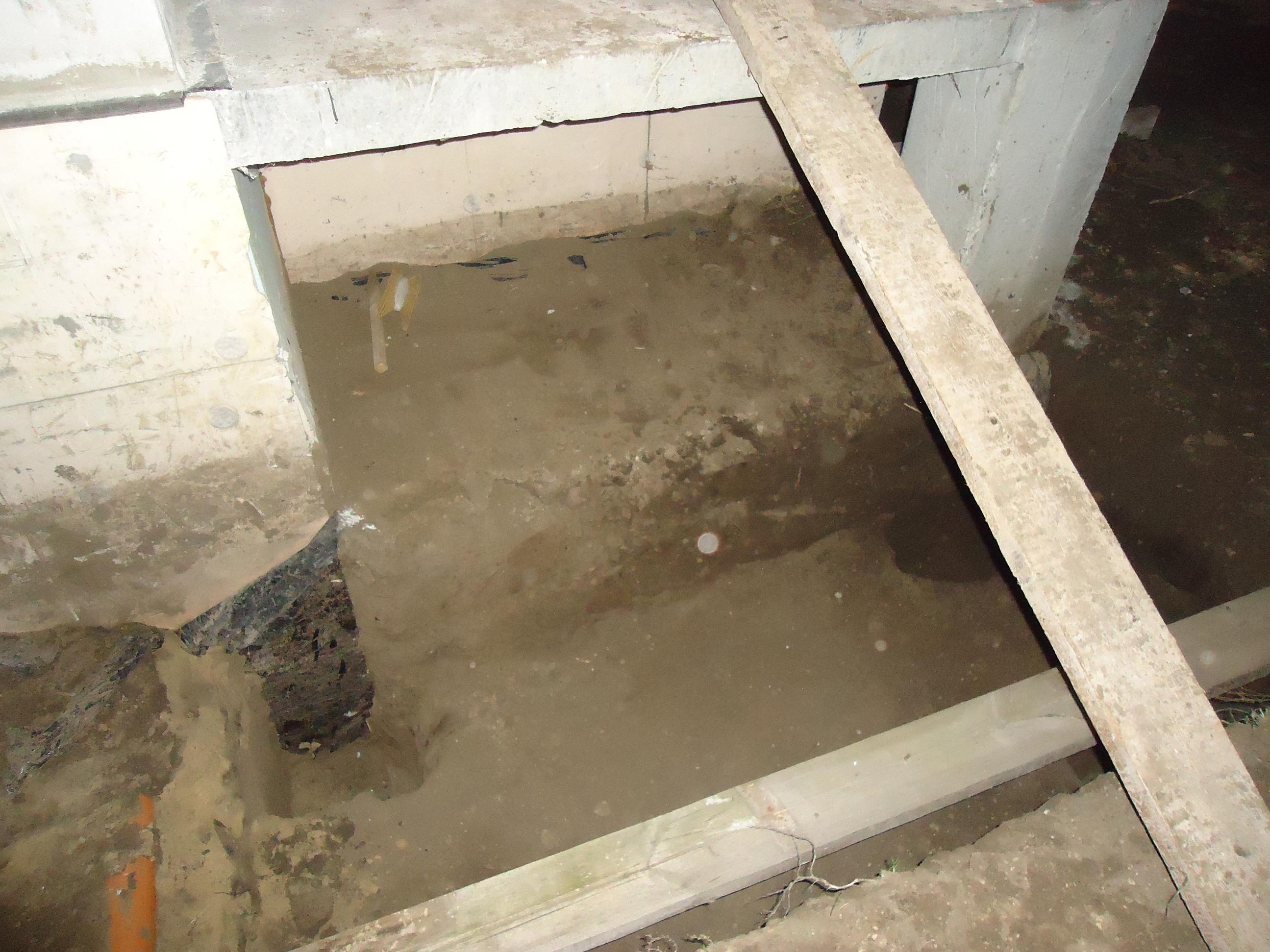

Вырыт котлованчик для фундамента под входные ступени, по углам которого дополнительно вырыты ямы под заливные сваи (перестраховка). Вырыты траншеи под ливневую канализацию, и подготовлено место под отмостку. Поскольку местность неровная, дилатационные швы будут на срезах ступеней, будут меньше бросаться в глаза. Закуплены трубы и ливнеприемники для ливневки.
На предпоследней фотке только что разглядел разные пласты, разделены светлой полосой под большим уклоном, интересно что здесь было мильйоны лет назад :)
Я на подобные фотографии в последнее время смотрю, как два дня ничего не евший человек, смотрит на фотографию сочного, еще дымящегося шашлычка :O::-D
Так вроде глубина не большая. :) Думайте о том, что тут было в пределах тысячи лет ))
Не тратьте деньги зря. У вас труба довольно глубоко получается, к тому же она не будет заполнена водой полностью. В ней нечему замерзать.

Ceazar, кстати, когда будете проливать засыпанный грунт, то не переусердствуйте, а то всплывают трубы на раз-два.

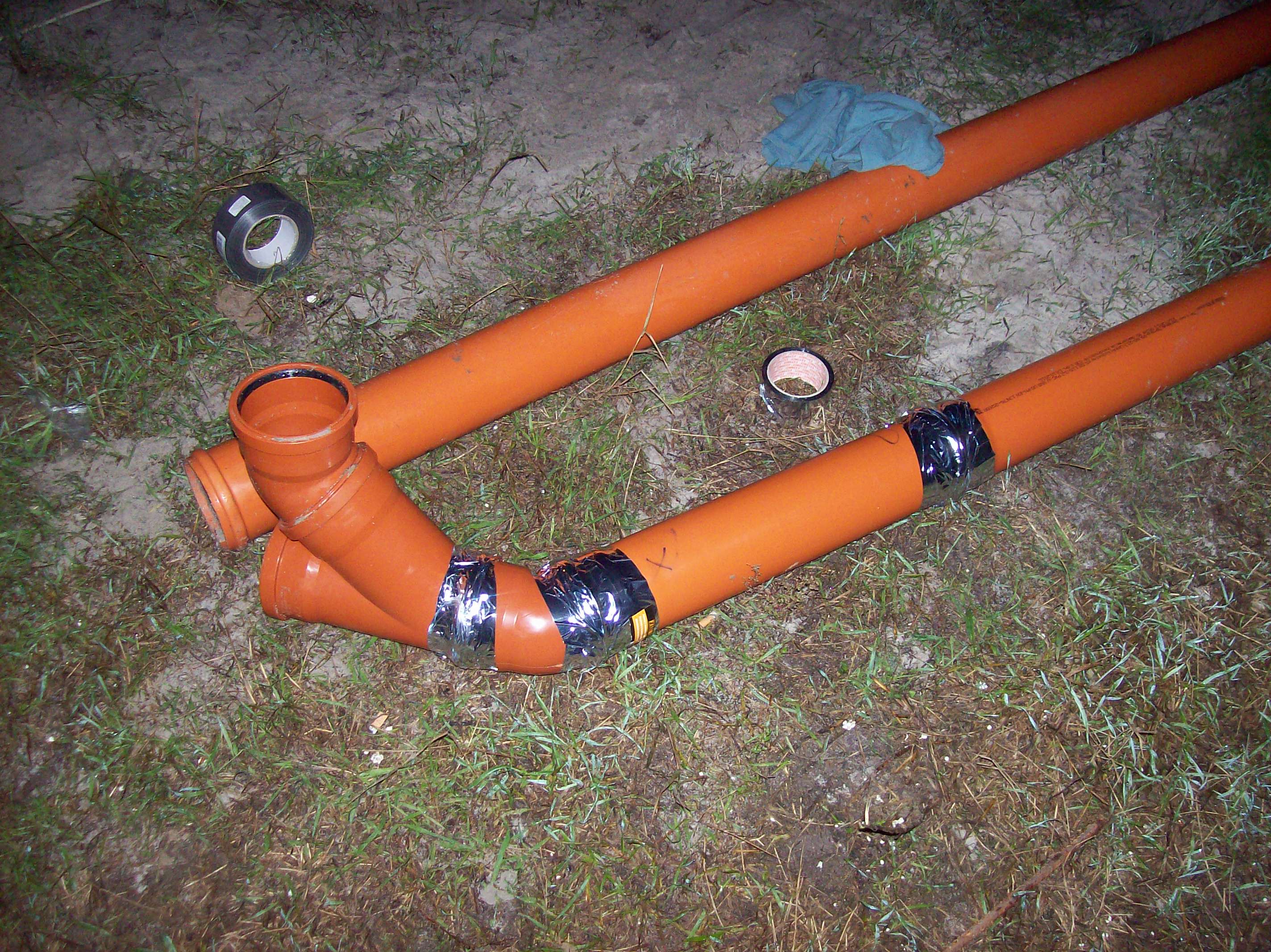

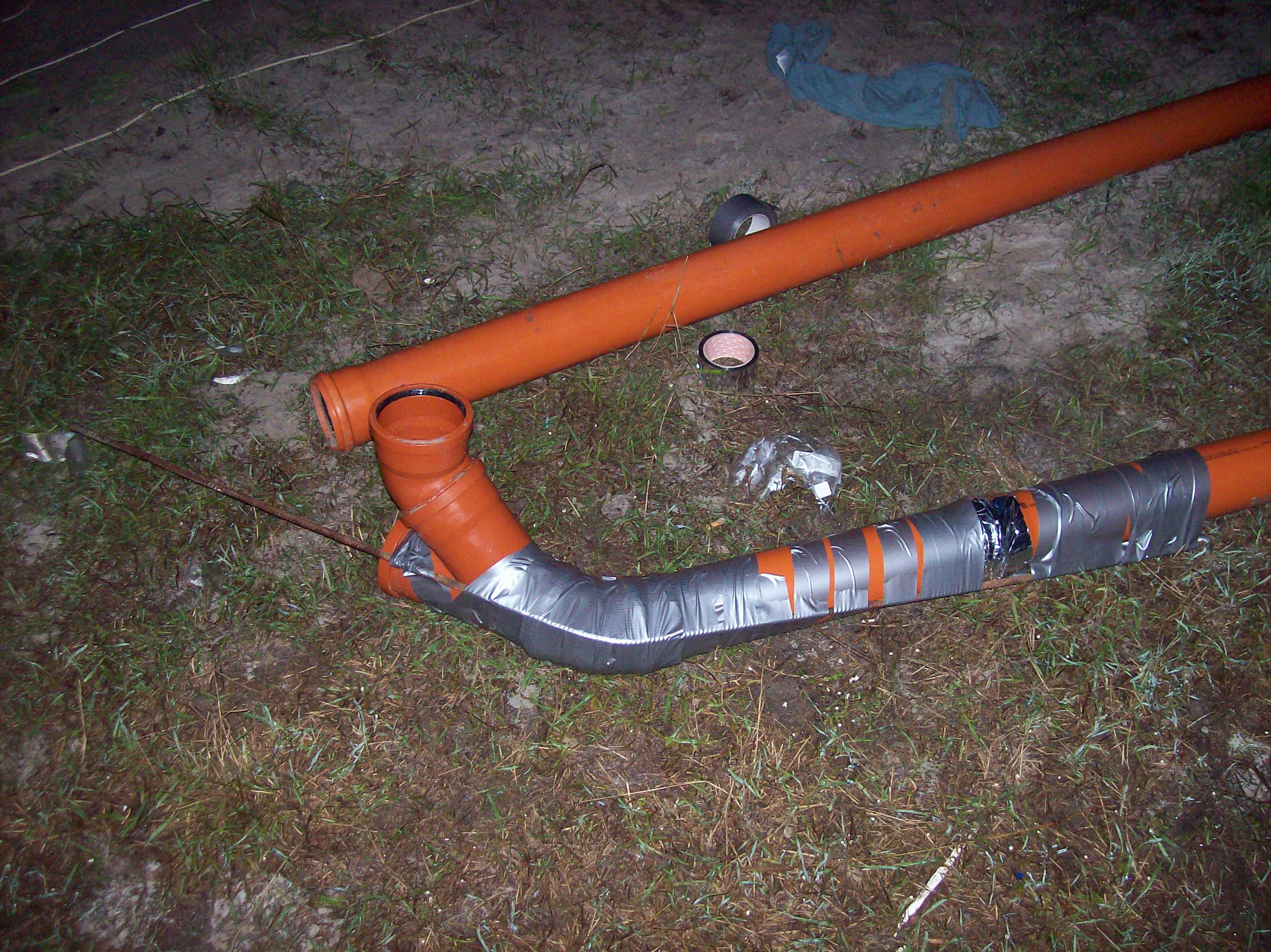

где-то на форуме видел, и мне понравилась идея, прикручивать к стыкам и поворотам наружной канализации арматуру. так и сделал себе. может тоже так захотите сделать.
А для чего это делается? Скотч явно уступает по прочности как арматуре так и самой трубе.
