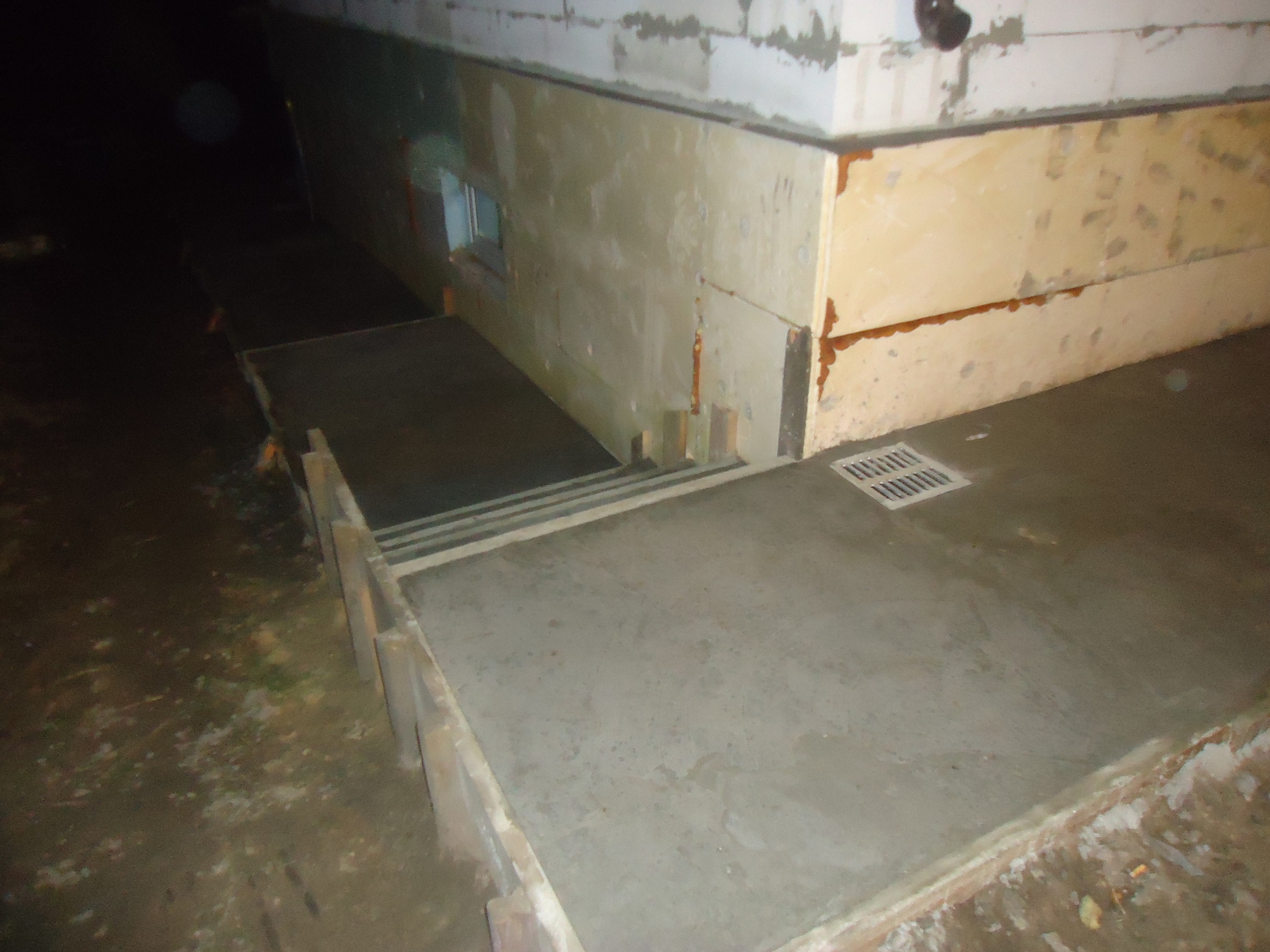

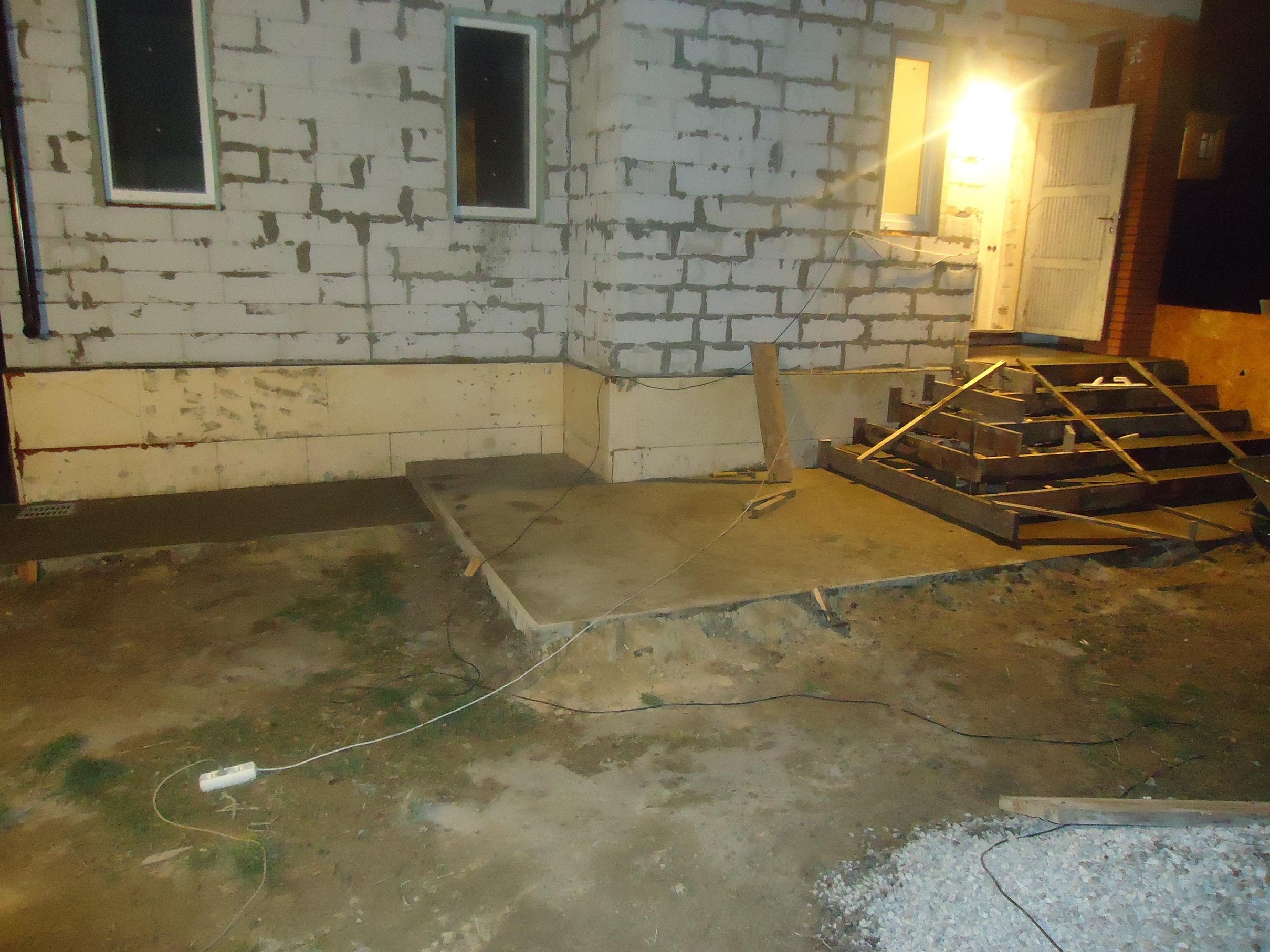

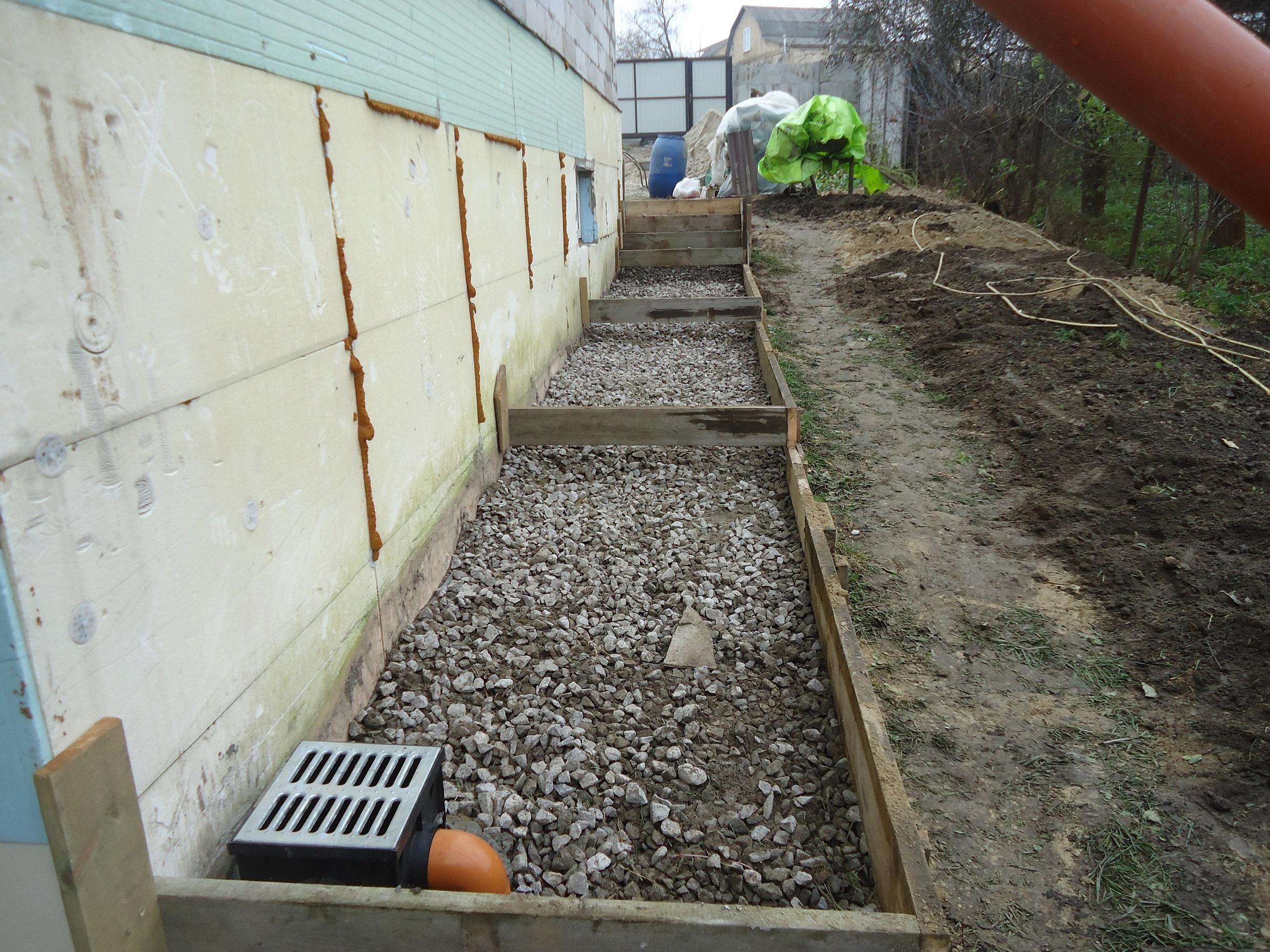

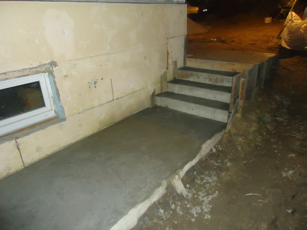

Отмоста и ступени уже готовы. Чуть было не забыли смонтировать газовый ввод (на перспективу), что бы потом не пришлось ломать построенное - отец в срочном порядке метался и искал необходимый девайс, нашел в Вишневом возле ЖД колей в специализированном магазине.

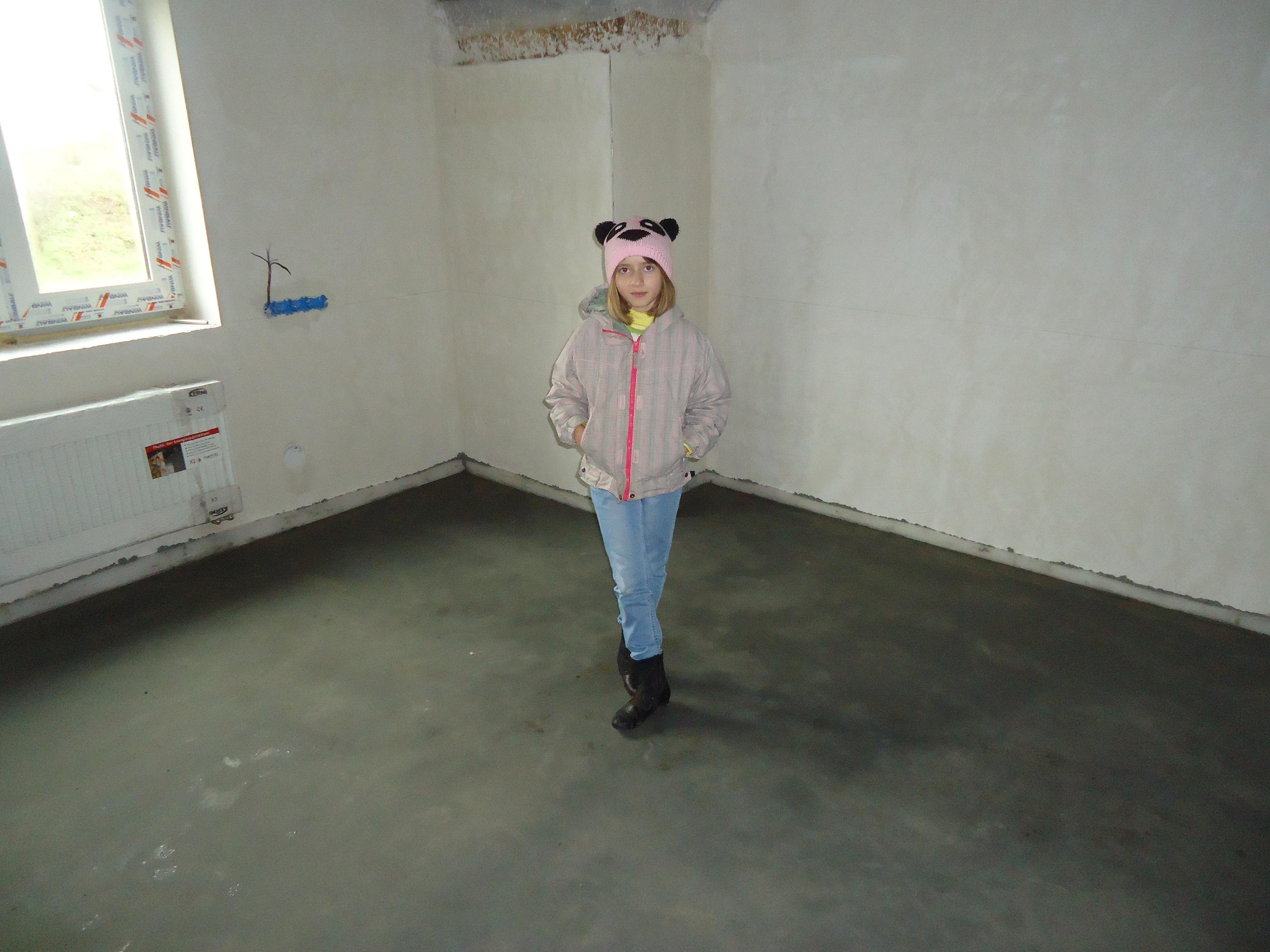

С инспекцией на объект приехала моя старшенькая дочурка, была просто в восторге от увиденного, ей все очень нравится, а это самое главное... значит не зря стараюсь. А младшенькая в тем временем уже начинает примерять наряды ))))

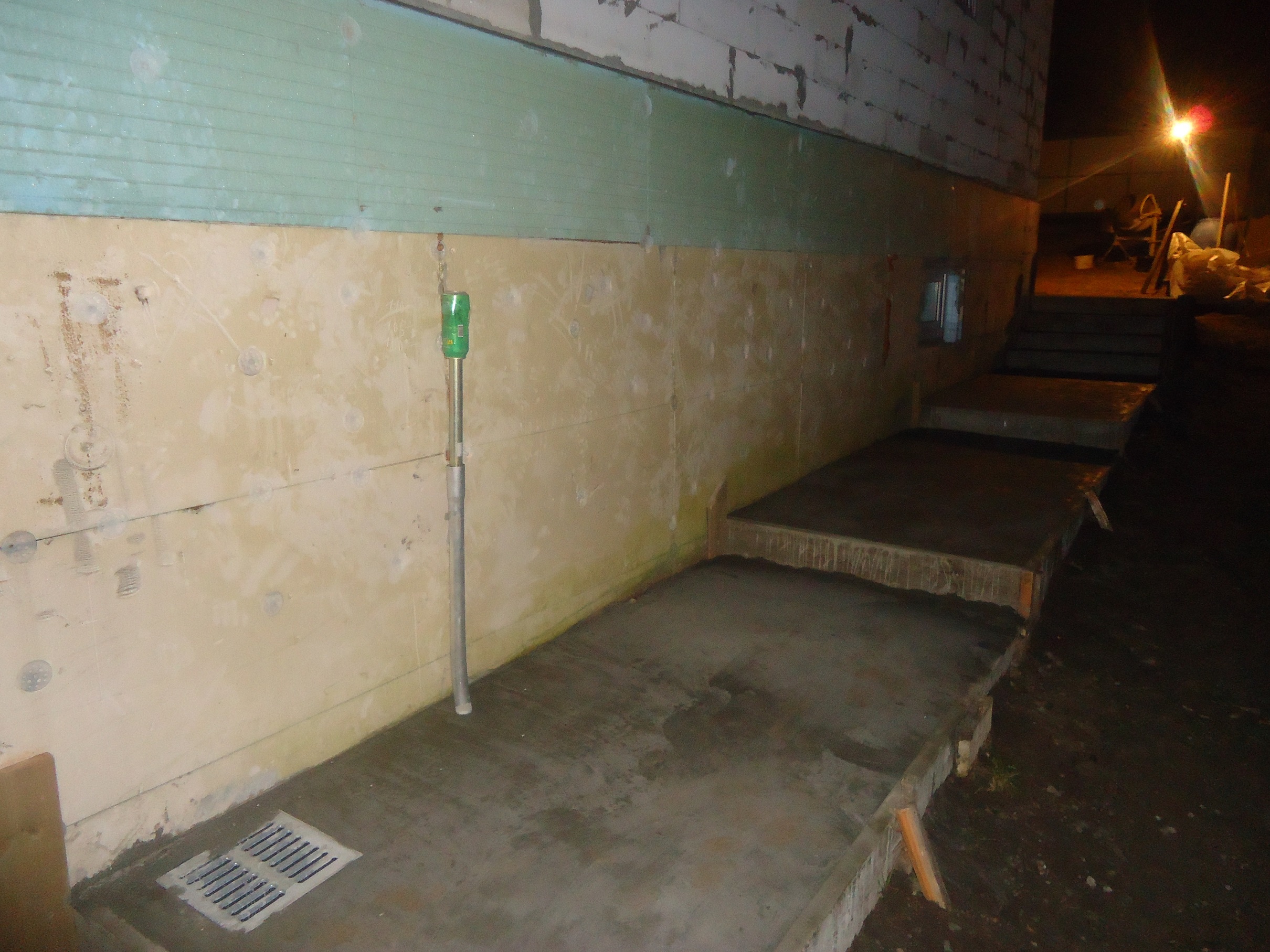

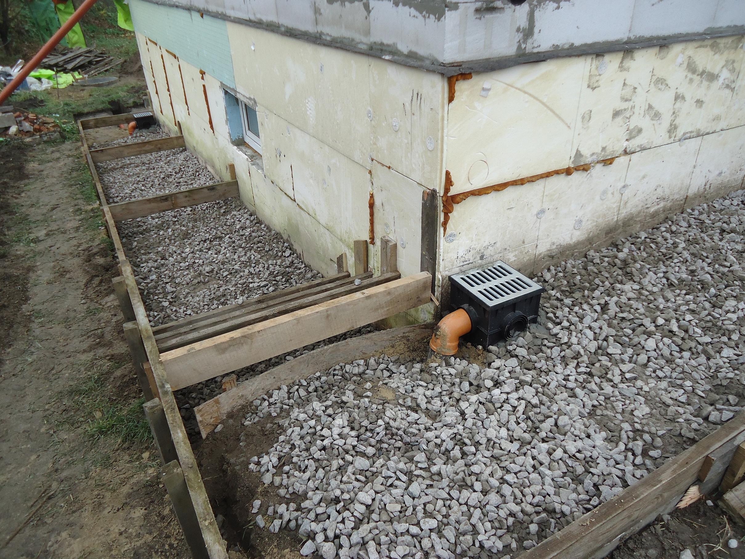

Не тратьте деньги зря. У вас труба довольно глубоко получается, к тому же она не будет заполнена водой полностью. В ней нечему замерзать.
Расстояние от дома до септика небольшое, около 10м., на все ушло чуть меньше 5-ти листов ЭППС... это так... для перестраховки, не хотелось бы потом раскапывать и долбить отмостку.
Добавлено через 5 минут

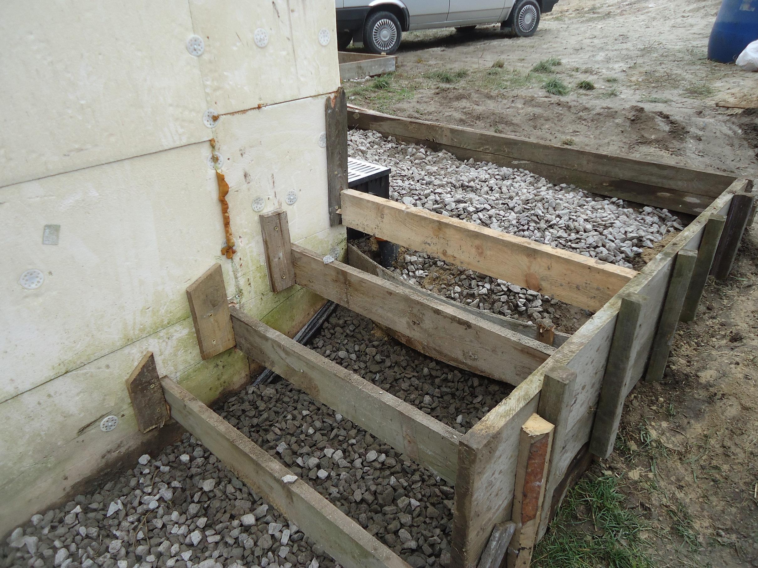

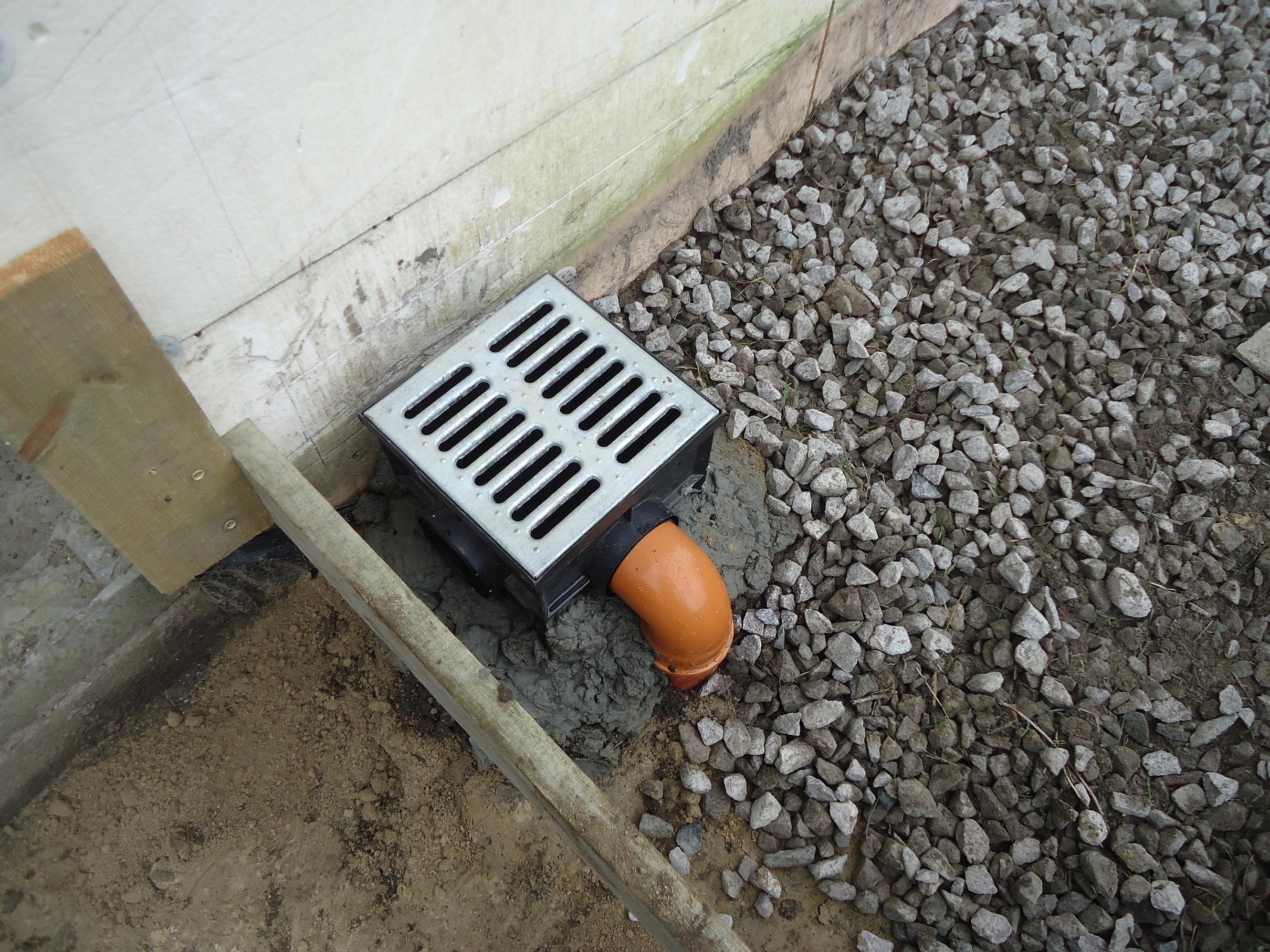

Покажите в фотографиях подробнее как будите делать ливневую канализацию, прием воды с крыши, установка приемных колодцев и пр..
Фотки выложил, там все просто. Стоят ливнеприемники прямо под трубами водосточки. От ливнеприемников трубы под отмосткой отводят воду от дома в дренажные колодцы ( 2 колодца, в каждом по 2шт метровых кольца, с дном из щебня. Дренажные колодцы накрыты крышками и засыпаны землей (не хочу много люков во дворе).

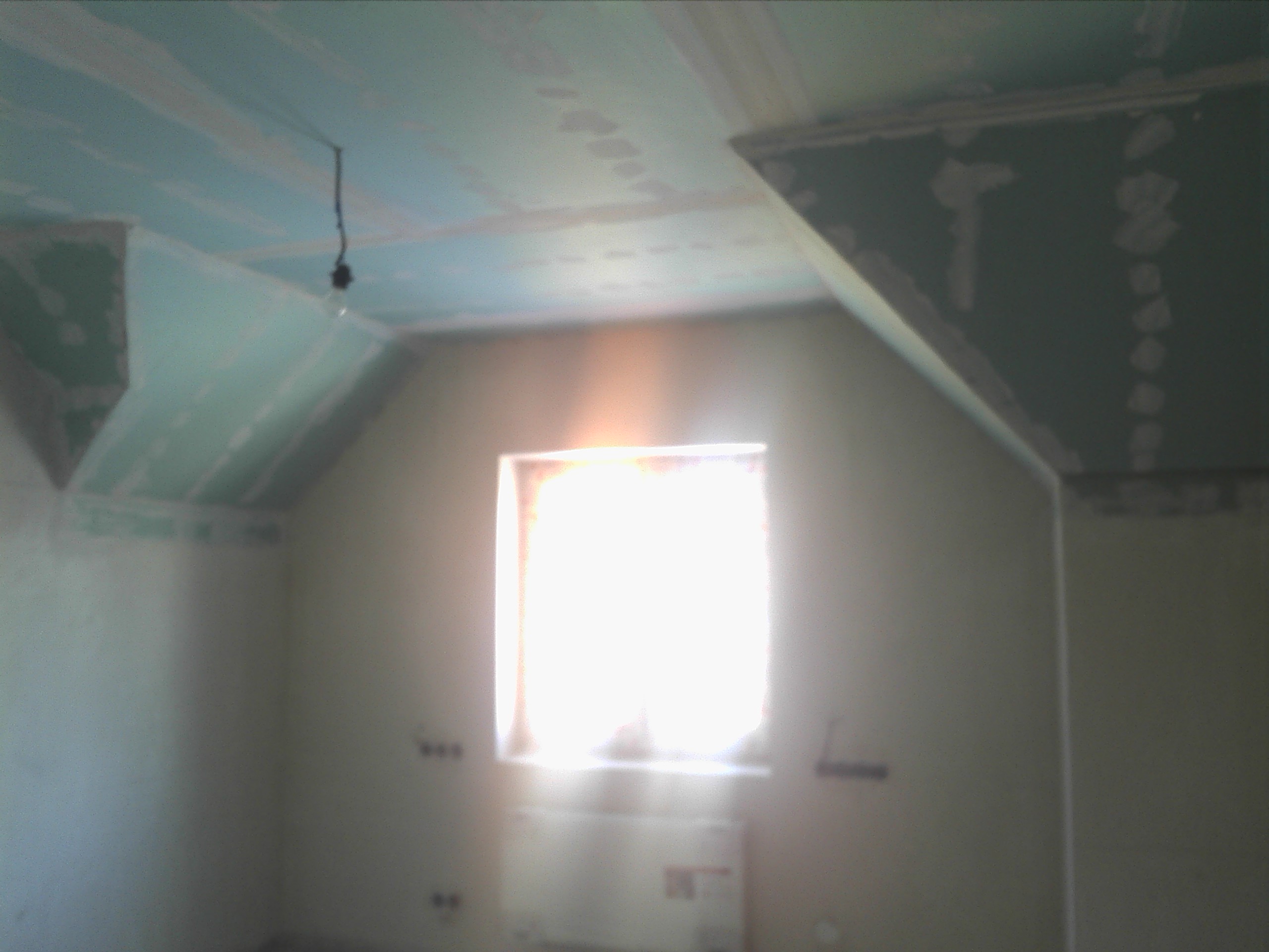

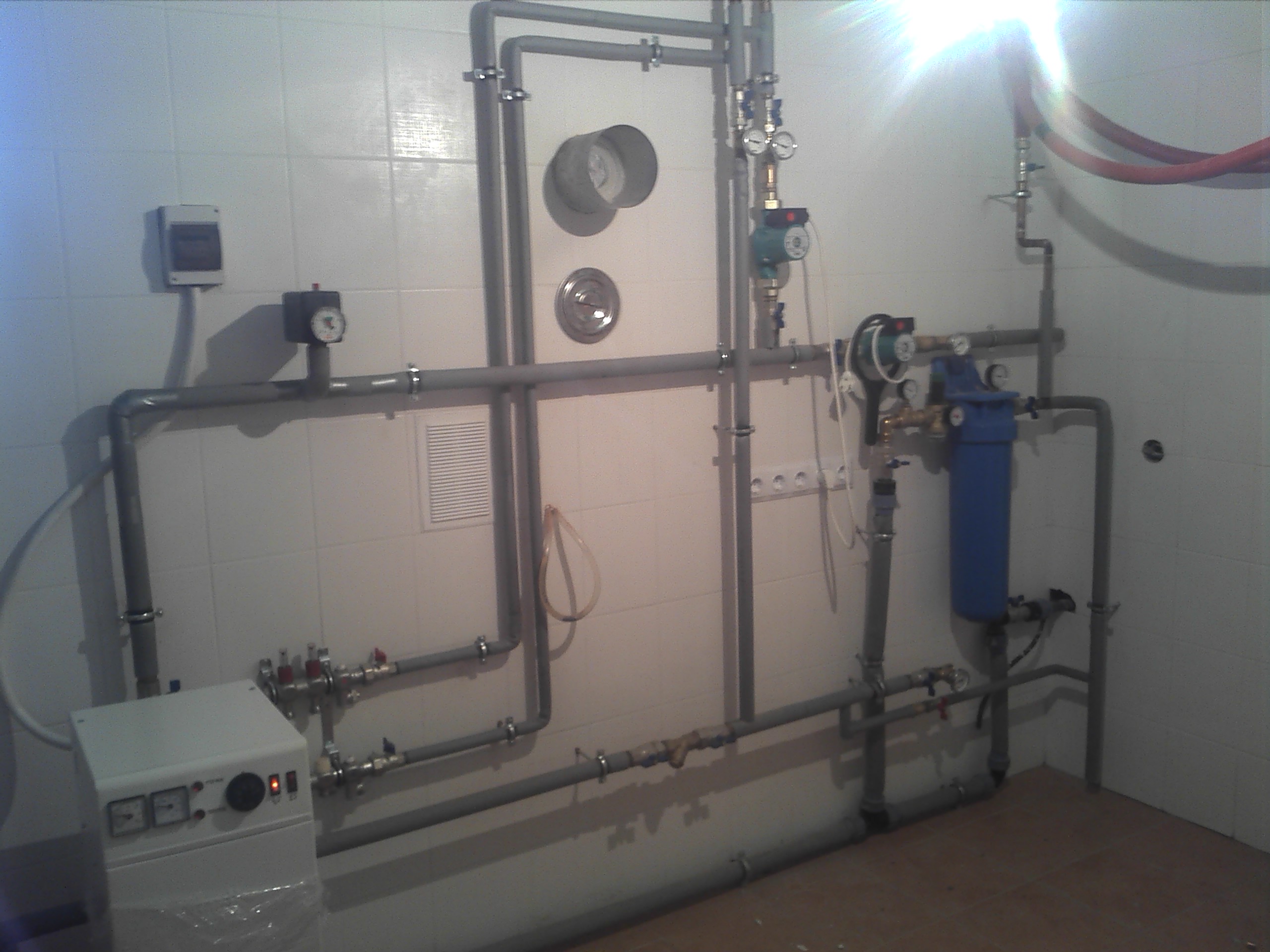

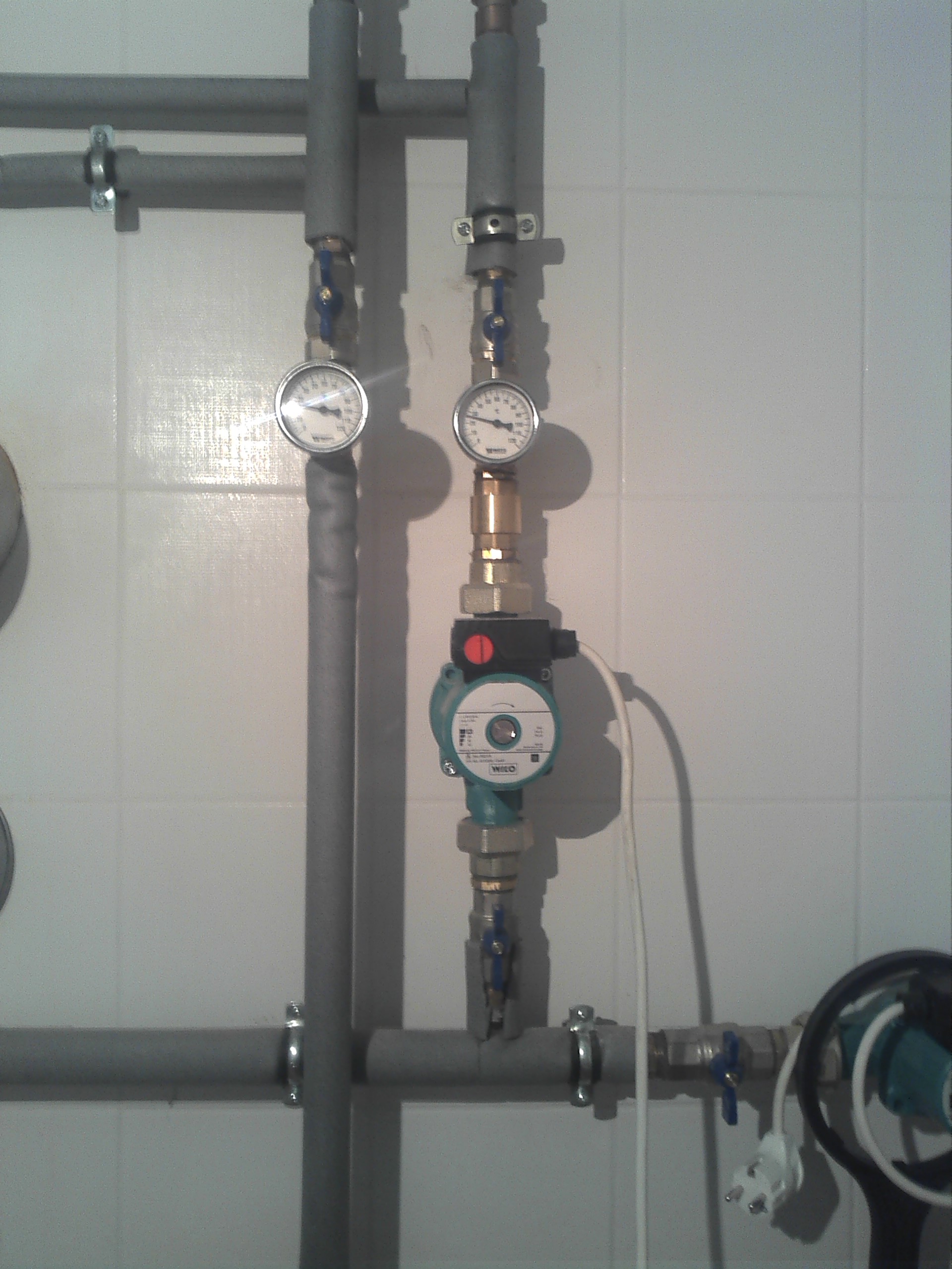

Закупил практически весь инвентарь для с/у, сражу скажу, что два тувалета "типа сортир" (С) дорогое удовольствие (не купил только умывальники). Подшиты потолки гипсокартоном на всех этажах, в том числе и в подвале. В подвале оштукатурены все стены. Уложена плитка на полу и на рабочих поверхностях в котельной. И... самое значительное событие для меня - на прошлой неделе (в четверг) запустили отопление :good:. Теперь в доме тепло. Осталось только смонтировать горячее водоснабжение... и... гораздо позже (в далекой перспективе) будем монтировать отопление подвала, возможность такую предусмотрел.

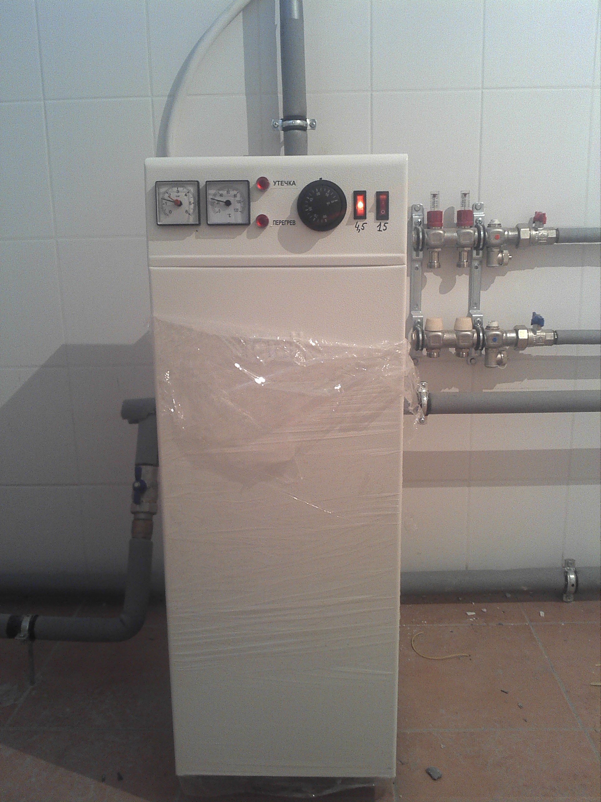

запустили отопление
Котел электрический? Сколько КВт? Как у вас со стабильностью электросетей на местности? :)
Да, котел электрический ("Титан"), номинал на 19,5 кВт, два тэна (с кнопками на каждый). Один на 4,5 (с возможностью замены на 6) второй на 15 кВт. Также есть встроенная регулировка температуры теплоносителя.
Стабильность нормальная, на нашей линии стоит достаточно большой продуктовый магазин.

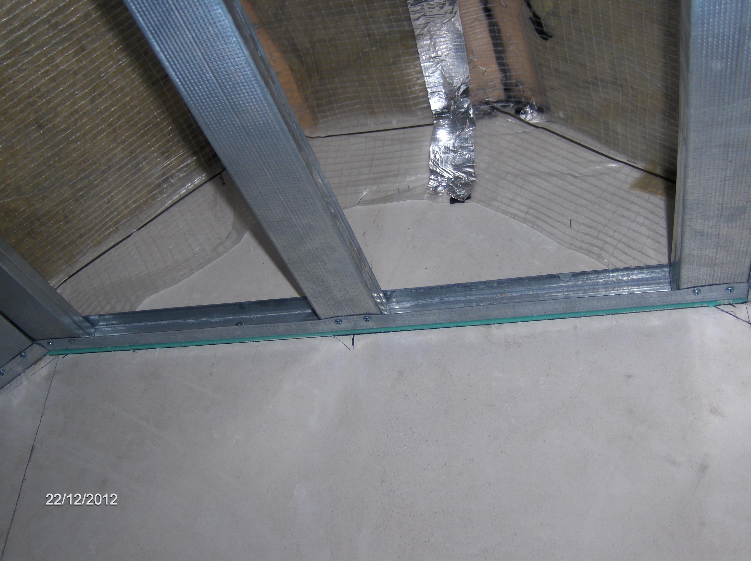

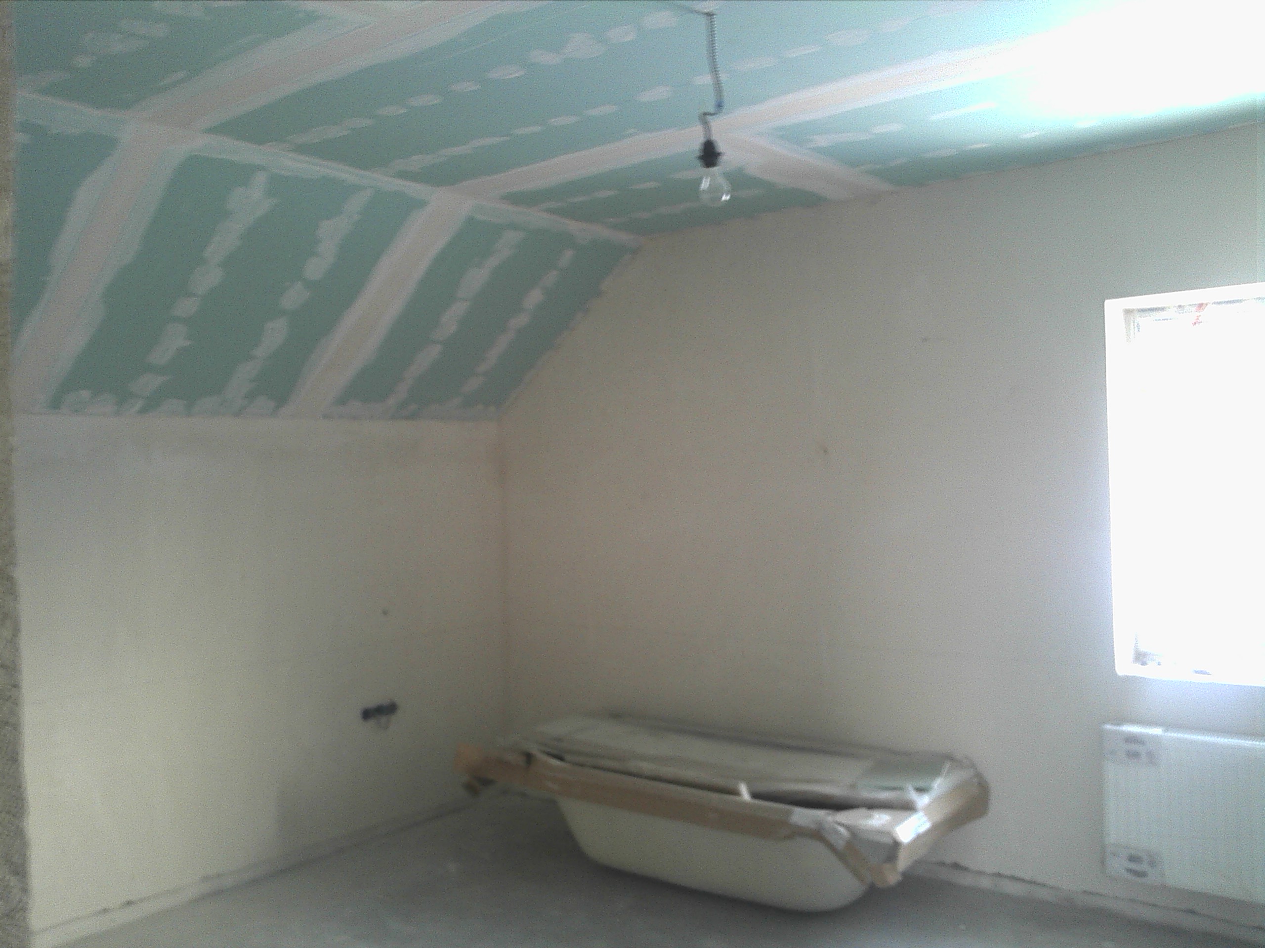

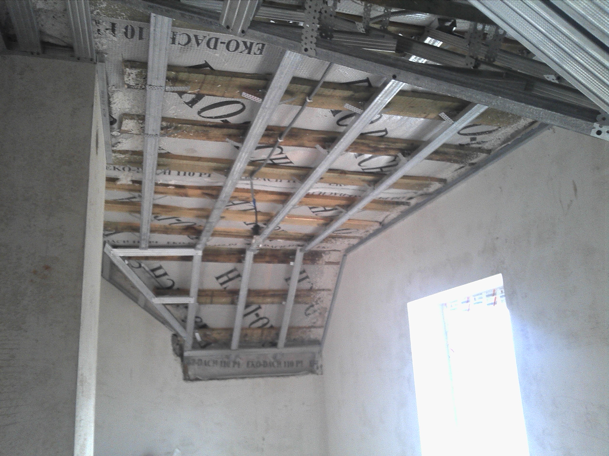

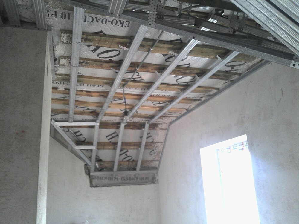

Могли бы Вы выложить фото каркаса из профилей под гипсокартон, особенно интересуют узлы возле стен и общая картина каркаса.

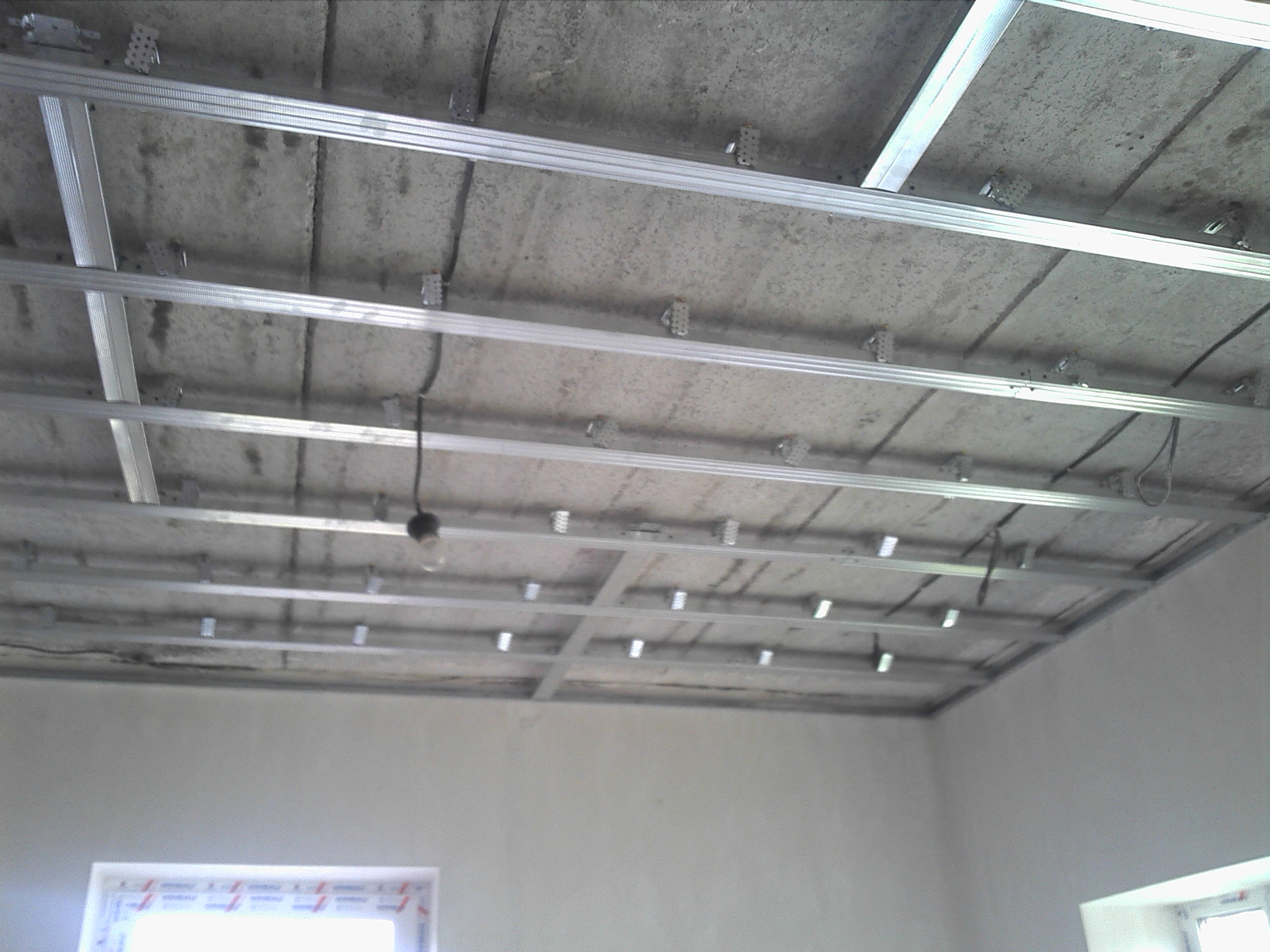

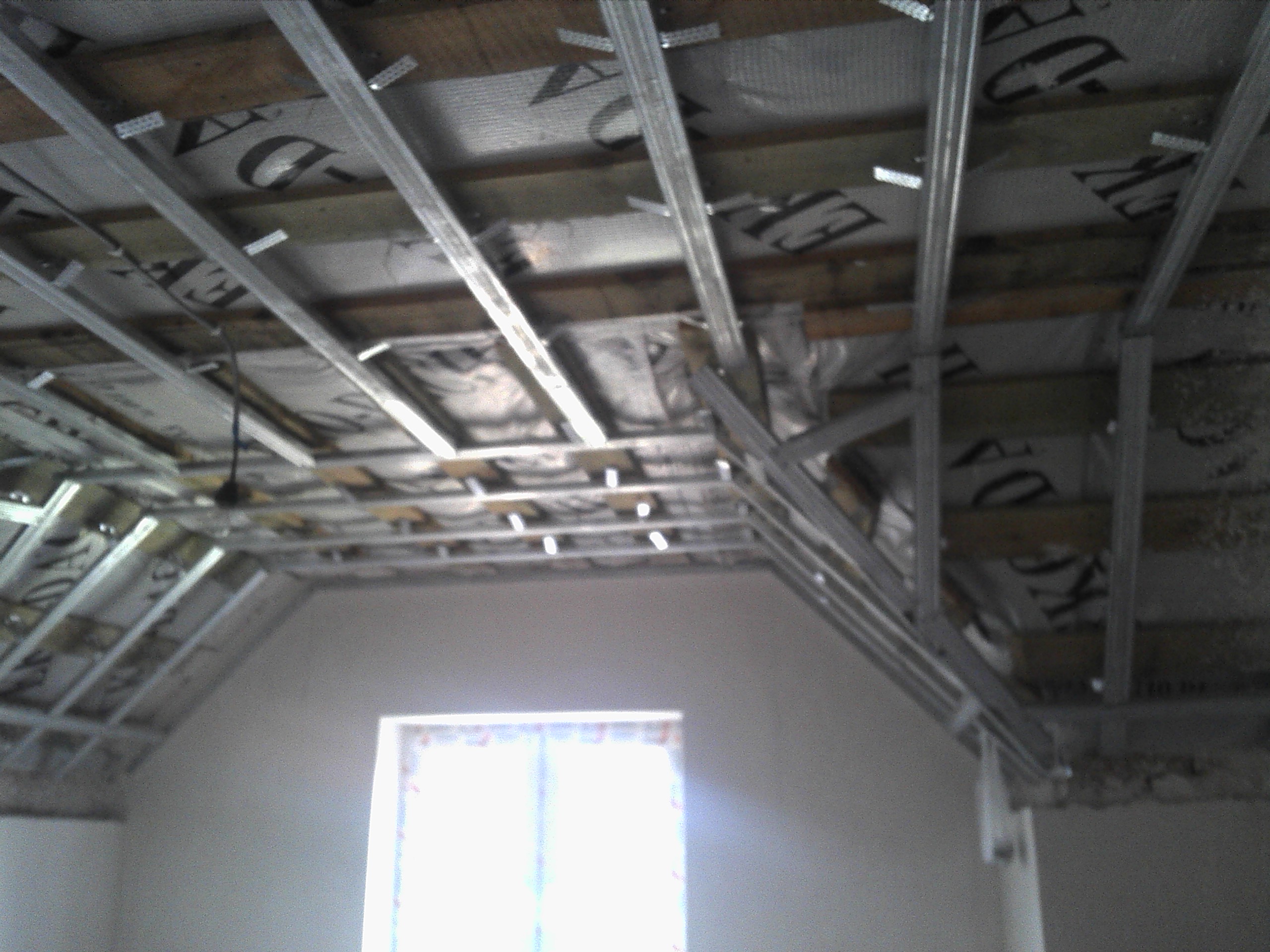

Несколько фото каркаса под гипсокартон, в принципе ничего особенного. Узлов возле стен специально не фотографировал. У меня все очень просто - направляющий профиль прибит дюбелями прям к стене.

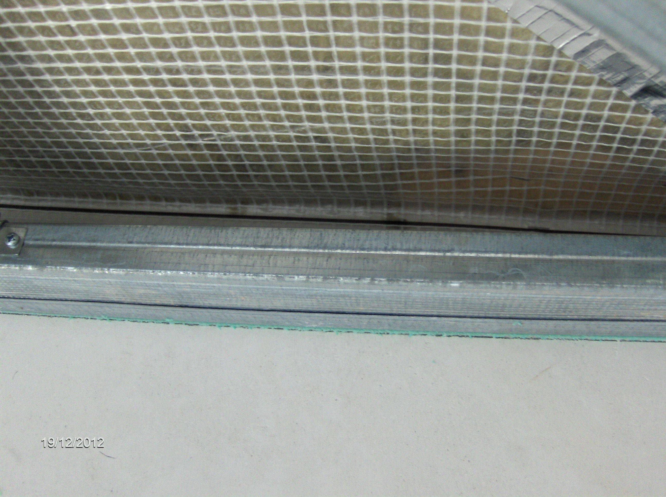

Чет не видно уплотнительной ленты в местах примыкания профилей к стенам... и к потолку...:o
Вот на фото зелененькая такая...;)
Вы этот вопрос не оговаривали с монтажниками?
А поперечные СД-шки набивали потом еще?
Я про такие первый раз слышу :)
... значит это кому-нибудь нужно...;)

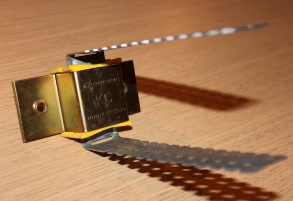

Например вот в Инструкции по монтажу гипсокартонных систем написано такое:
"Для оптимальной звукоизоляции наклеить самоклеящуюся звукоизоляционную ленту КНАУФ на профили для стены, потолка и пола."
Эта лента присутствует на всех картинках как материал, необходимый для выполнения работ...
Более того, есть вообще специальные "амортизирующие" подвесы (см. фото).
Конечно, можно ничего этого не делать (как и много чего другого)...но стоит это "копейки", а эффект приносит положительный (говорят специалисты...:))

Читал, смотрел, думал и принял решение этим не заморачиваться. Я строю домик для комфортного проживания своей небольшой семейки, а не студию звукозаписи (не принимать за грубость) и стараюсь максимально использовать технологии и знания там где это действительно нужно. А там где можно сэкономить - экономлю, ведь если где-то 5-10 раз можно сберечь "копейки" (а если они еще и Мэрыканськи :) ), потом эти тысячи копеек можно направить на более приоритетные задачи.

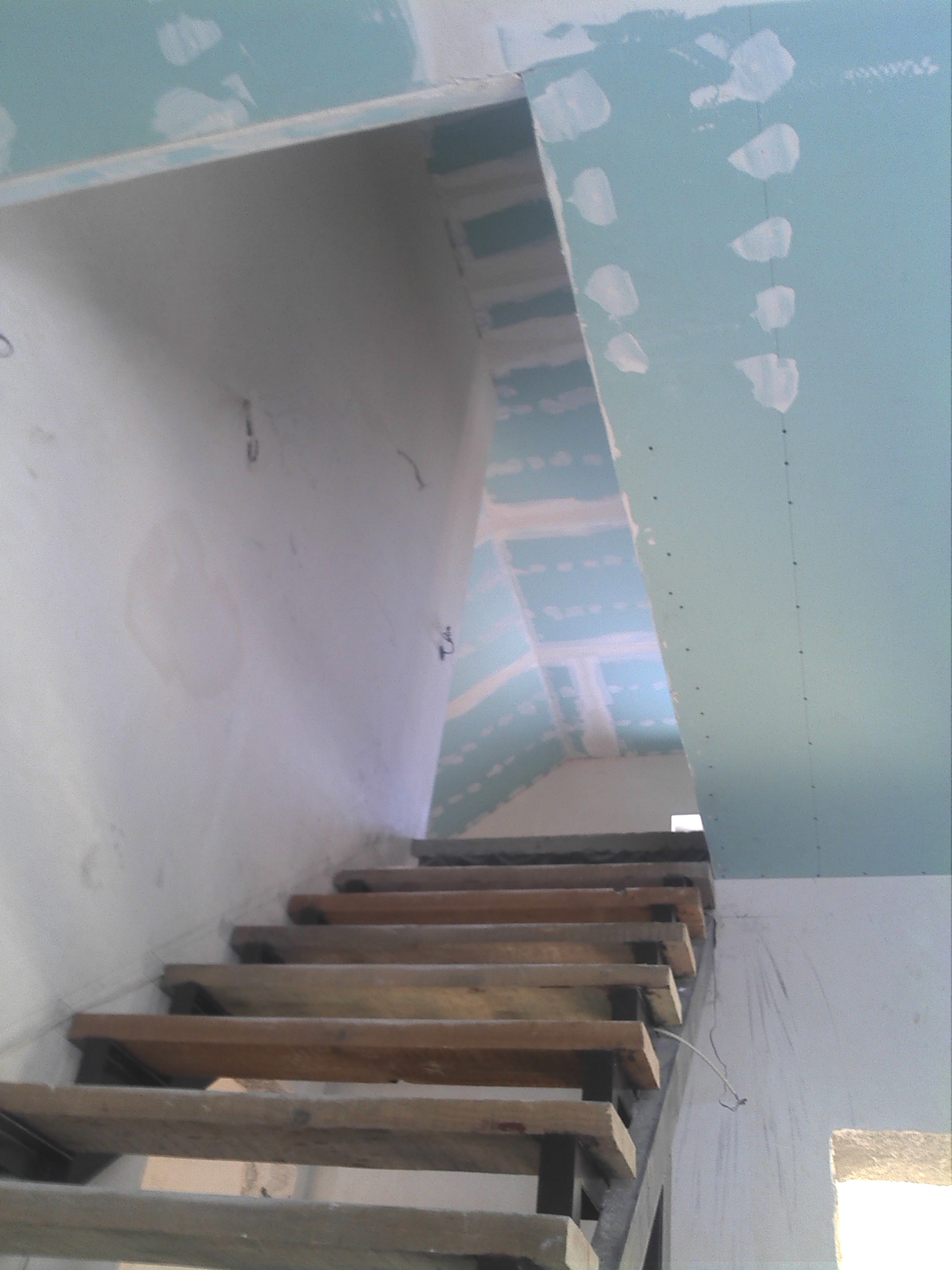

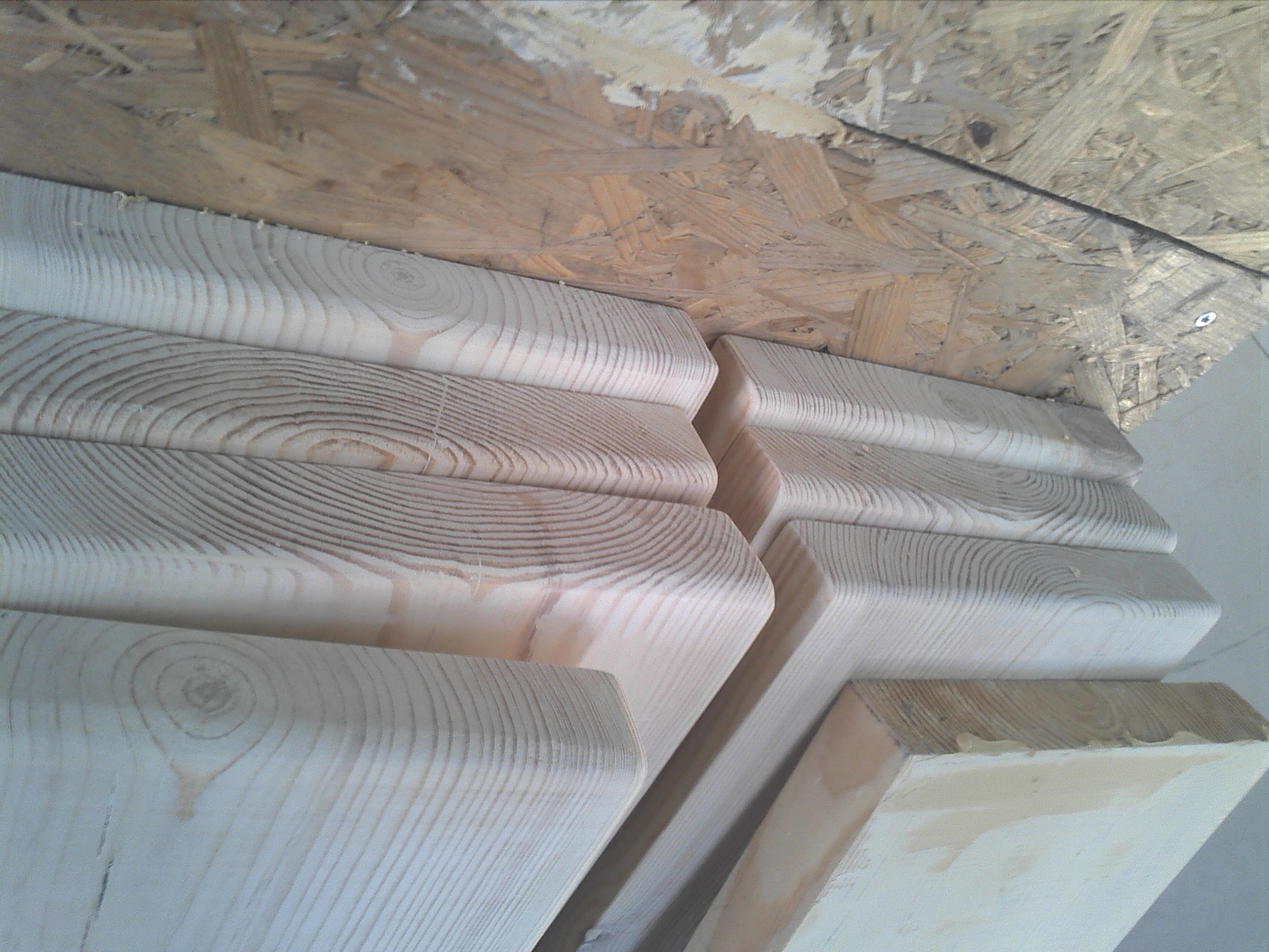

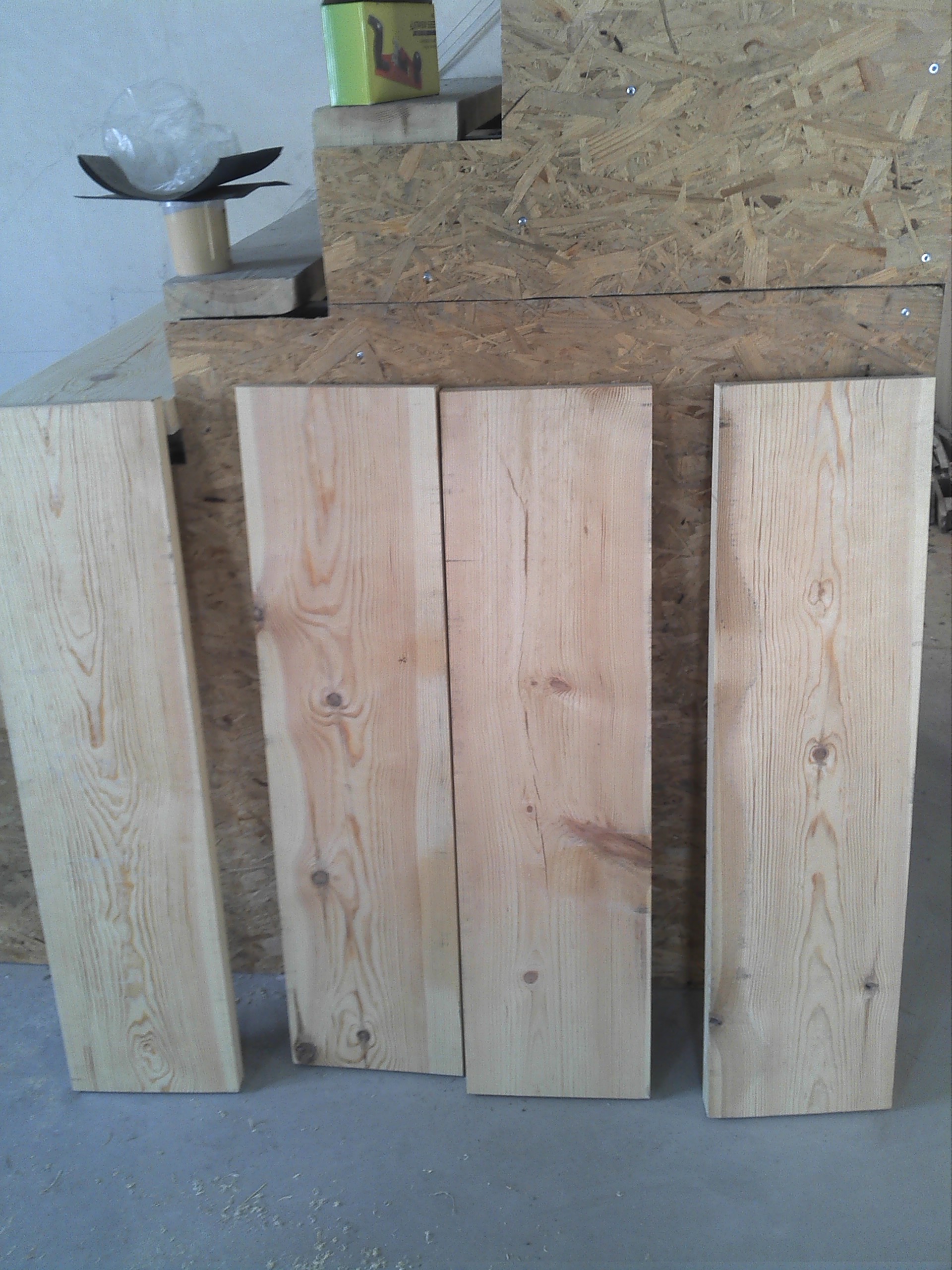

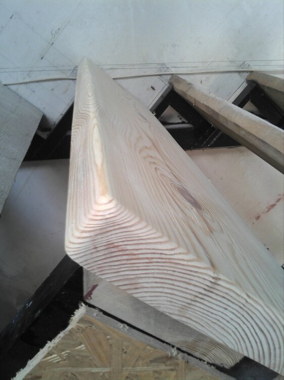

Если кто помнит, еще прошлой зимой отписывался о том что купил доски на лестницу. Перед новогодними праздниками те доски распилил на заготовки и отвез своему деду, чтоб он пропустил их на станочке. Потом эти доски еще месяц простояли в отапливаемом доме досушивались. А уже в эти выходные я принялся их обрабатывать. За один полный день "округлил" и предварительно прошпаклевал и прошлифовал 10 ступеней. Все делал ручным инструментом, чтоб нэ наробыть биды. Результат мне очень понравился, досточки стали белюсенькими и гладюсенькими. Еще буду дополнительно каждую пересматривать и доводить до ума. Потом буду чем то вскрывать.

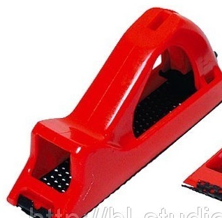

А чем округляли?
Округлял рубаночком для гипсокартона (как на рисунке, только желтый) со сменными лезвиями. На 10 ступенях лезвие еще не менял, да и не уверен что понадобиться.
Это Вы чем то выемки заполняли, правильно? Наверное что-то прозрачное?
