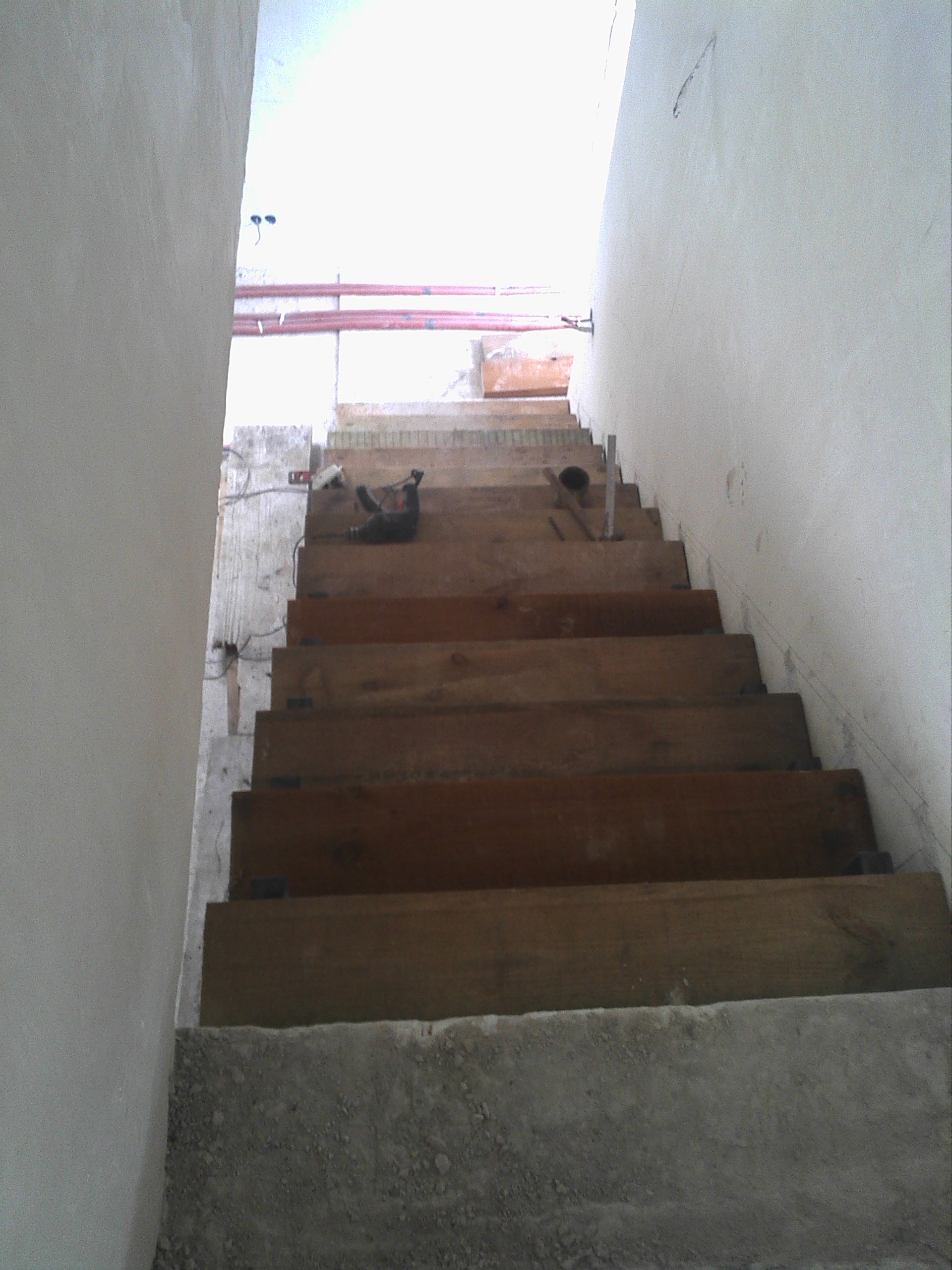

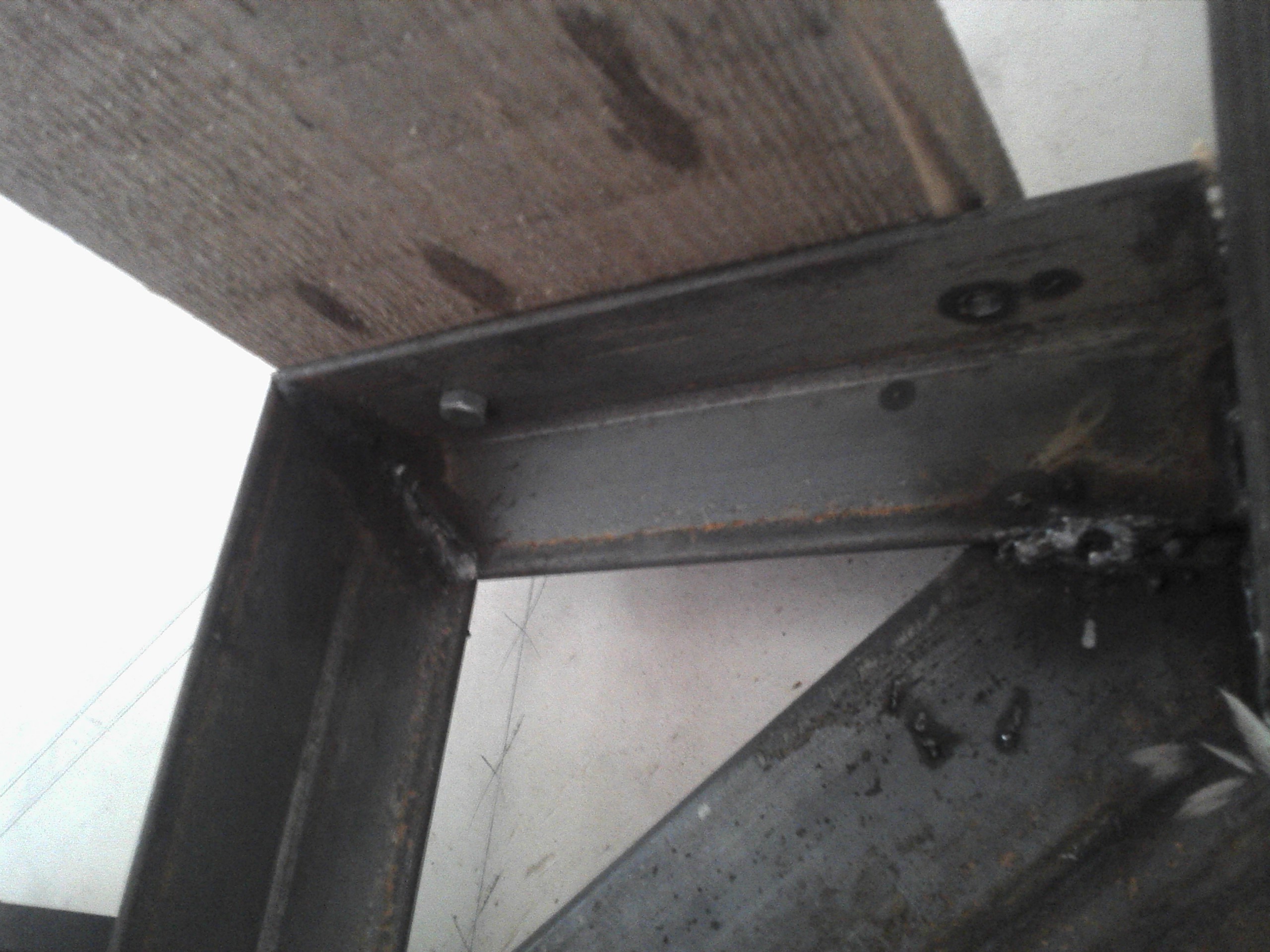

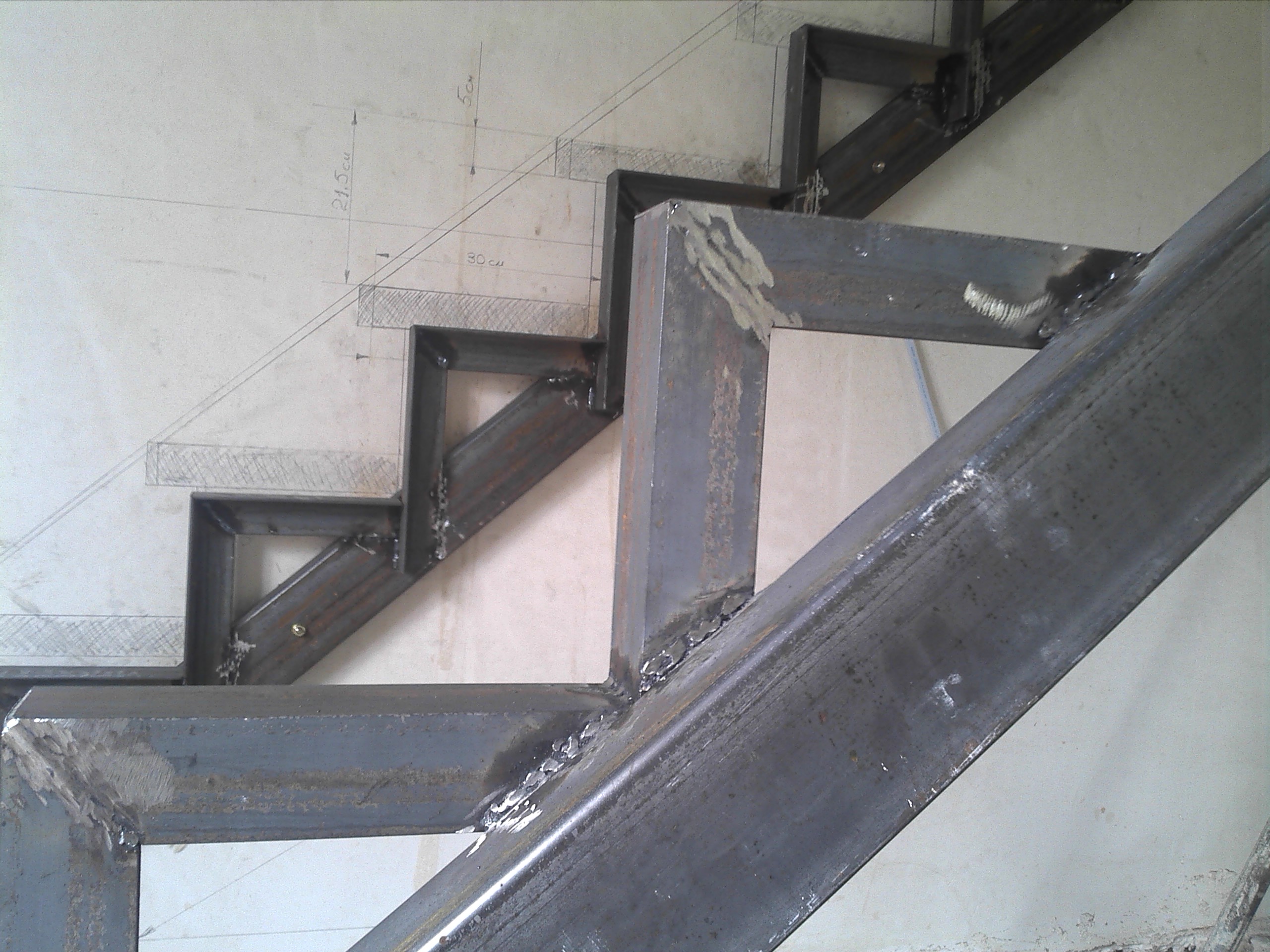

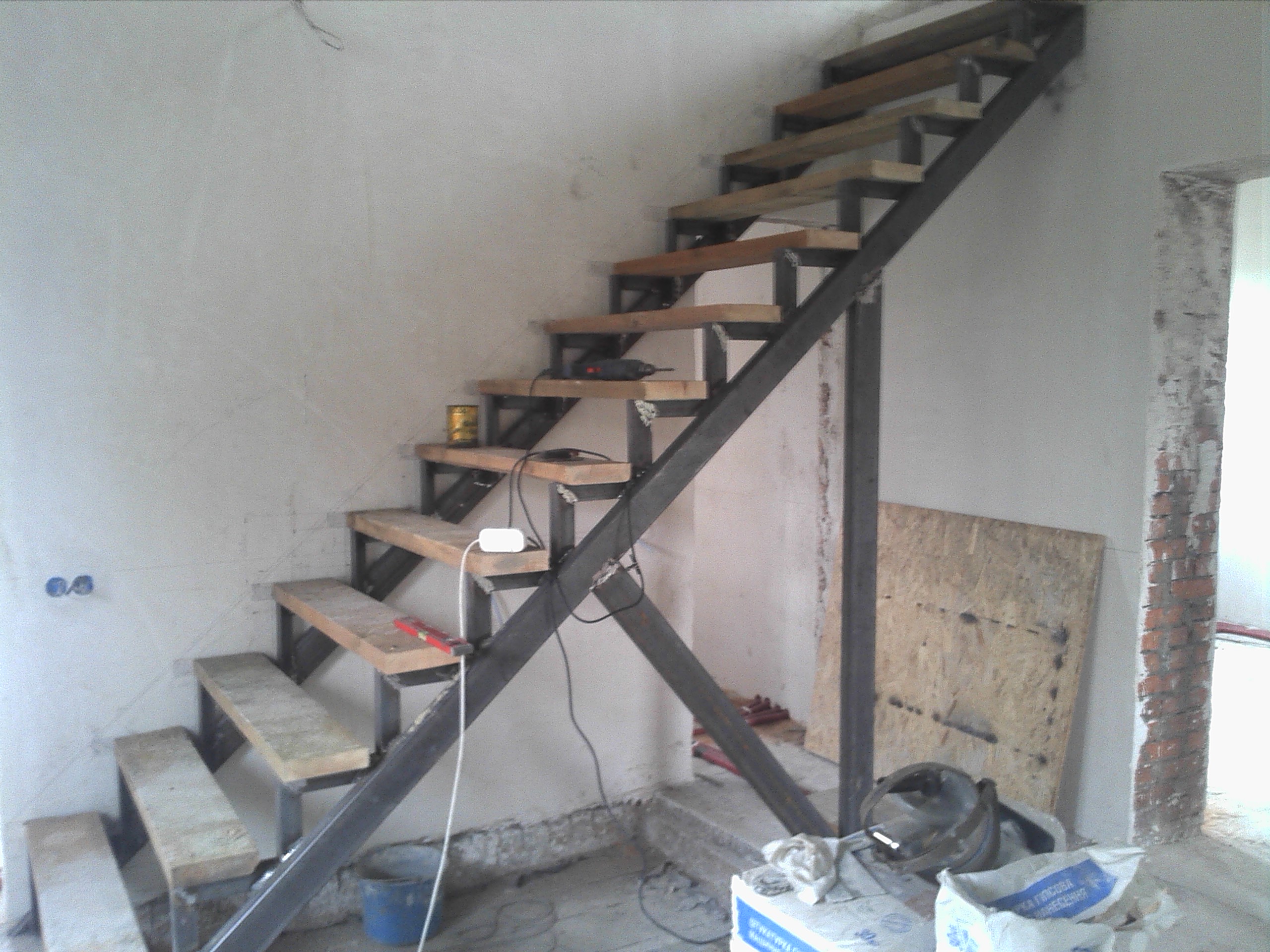

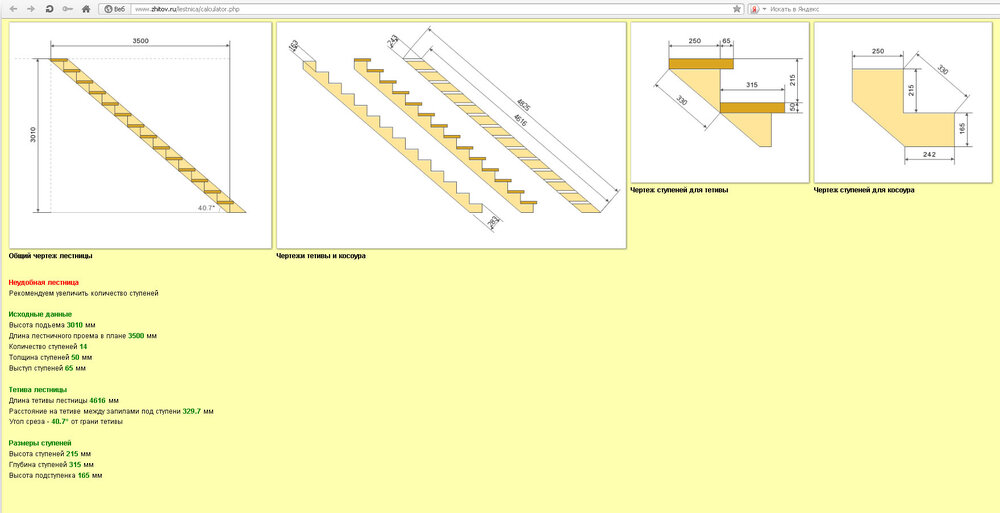

Закончил я с самостоятельным изготовлением лестницы. Бюджет очень скромный: металл - 1850грн, и пачка электродов, 6 маленьких отрезных дисков толщиной 1мм, один зачистной (практически не стерся) и доски (обрезки от стропилки). Времени ушло три-четыре выходных дня работы в спокойном режиме с перерывом на обед и дневной сон :) .
Пришлось немного по изгаляться и использовать обрезки трубы чтоб дорастить недостающие 10 см для вертикальной стойки.
Параметры ступеней указаны на фотке, в посте о нанесении разметки лестницы на стену. Ширина лестницы получилась 108см, финишные ступени будут немного выступать, думаю что будут 110см. Лестница получилась удобной, общее число ступеней 15, угол меньше 45градусов (специально не мерял).

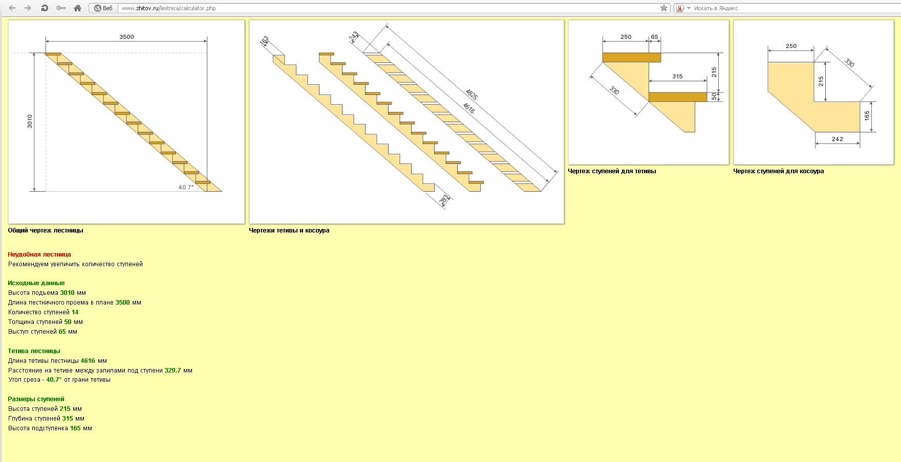

Ну если она удобная по факту - это хорошо :)
Но калькулятор говорит о том, что лестница несколько не удобна (по классическим рассчетам).
Вы размеры ступеней и подступеней рассчитывал перед изготовлением?
Угол у вас, судя по всему, около 40 градусов.
ПС По идее, надо было сделать на одну ступень больше.
Конечно, куда же без расчетов. Высота 21.5, ширина 30см. По онлайн калькулятору мне выдало что наиболее удобной лестница будет с 15-ю ступенями. Вот их я и применил. По углам наклона лестниц я вписался в график построения удобной для использования - ниже 45 градусов, а это уже хорошо.
;) Я же на фотографии смотрел :) Там даже размеры на стене нарисованы.
Чистая ширина ступени, на сколько я мог увидеть - 25см. А 5см (на самом деле 60-65мм) это выступ ступени над подступенком. В этом случае, расчет просит чуть больше ступеней :)

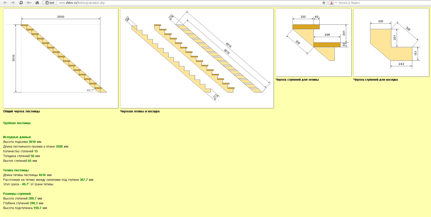

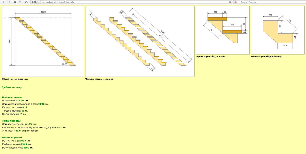

Для наглядности, два варианта вашей лестницы. :)
14 и 15 ступеней.
Все верно, именно на этом сайте я и делал расчет
Что я понимаю под общим числом ступеней: 13 ступеней - сварных, 1 - ступень на армопоясе и еще одна - чистовое покрытие второго этажа (ведь на него тоже надо подняться). Вот и получается 15. Все делалось согласно 2-го рисунка (размеры +/- 1-1,5см).

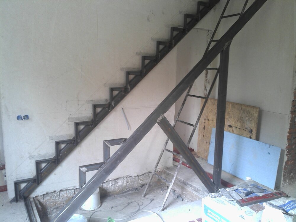

Не буду переубеждать, но согласно второго рисунка: высота - 201, глубина 233.
У вас на стене нарисован размер. Высота - 215, глубина - 250 (300-50), т.е. по первому варианту.
:pardon:
:pardon:
Размеры немного отличаются, но... в суровой действительности мы имеем не 3м высоты помещения, а немножечко больше. А именно 2980 грязная высота до перекрытия (если без растворного шва первого ряда блоков и растворного шва под плитами - должно быть 2950) + 220 высота плиты перекрытия, + еще сколько-то там на стяжку (что-то около 5-7см, точно не помню), вот и получается 15 ступеней. Я на этом зубчике из армопояса себе весь моцк вынес. Ширина ступеньки в черновом варианте 24 см, +будет еще 6см напуск, минус 2см на досточку подступенька. В чистоте ступенька должна будет иметь ширину 28см - думаю хватит.

Слишком высокие ступени. Максимум 18-19 см высота. Имхо

Вообще-то нужно в комплексе смотреть...
Примем подступенок высотой 215мм, а проступь - 260мм (визуально)
1) Угол наклона составляет 39 град. - в зоне "удобного подъема"... (30-45), но инстинктивно хочется угол поменьше, чтоб удобнее было...
2) Формула Блонделя. 2*215+260=690мм. При рекомендованном 625...
3) Формула "удобства". 260-215=45мм. По норме - 120.
4) Формула "безопасности". 260+215=475мм. Норма - 460...
Безопасность - главное...

Соглашусь, померяйте высоту в подъезде обычной пятиэтажки. 15-16см. Рекомендую переделать пока не поздно. Тот калькулятор - ерунда.

Почему? Я там выше давал две картинки :) При тех же габаритах, но на одну ступень больше, и ессно с несколько иными параметрами ступени и подступенка ;)

А че тут думать? Там даже фотки готового каркаса есть )))

на 3 метра высоты надо 19 ступеней (300/15 -1 ). не хватает 4-х. это 120 см погонных. (4*30). учитывая планировку единственный вариант - делать поворот лестницы в зал. поворот тоже можно использовать сделав на нем ступени.
морально невероятно тяжело в первый раз сварив лестницу её полностью переделывать. :o.
один мой построившийся 20 лет назад знакомый говорит "строя - помни, ты будешь старый и то, что молодым не замечаешь станет проблемой (ступени, люки, пороги)"
как не кощунственно звучит переделка на данном этапе будет самым дешевым решением.
