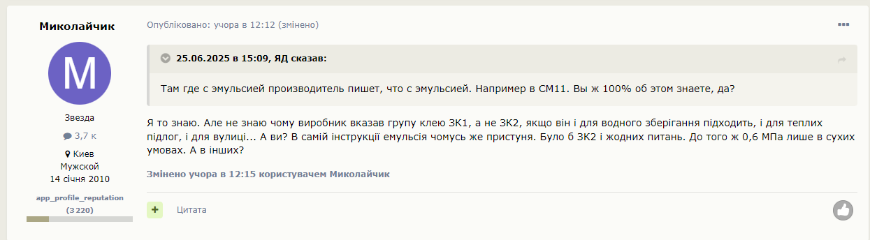

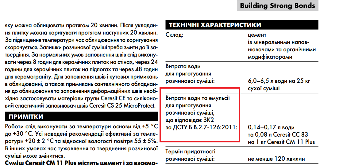

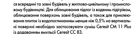

ЯД Опубліковано: 25 червня 2025 Поділитись Опубліковано: 25 червня 2025 6 хвилин тому, Миколайчик сказав: ясно що неясно для якої продукції ви навели ту першу інструкцію. ви ж так і не розкололись. підозрюю, що це була стара інструкція СМ11 з нету. а з СМ11+ щось не так. думаю, що це просто клей для плитки до 60 см для експлуатації в нормальних умовах. поліпшений СМ11, так би мовити. про це свідчить збільшена кількість води для замішування. Первый скрин тот же СМ11+, там даже видно в приготовлении смеси. Просто скрин с инет магазина, и похоже чуть старее, чем с офф сайта Посилання на коментар Поділитися на інших сайтах More sharing options...
andrey_ka Опубліковано: 25 червня 2025 Поділитись Опубліковано: 25 червня 2025 1 годину тому, Миколайчик сказав: якщо він і для водного зберігання підходить, і для теплих підлог, і для вулиці... А ви? А з чого ви взяли , що він для отого всього що ви описали ? Посилання на коментар Поділитися на інших сайтах More sharing options...

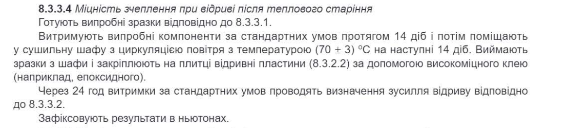

andrey_ka Опубліковано: 25 червня 2025 Поділитись Опубліковано: 25 червня 2025 5 годин тому, ЯД сказав: Но скажите пожалуйста, с какой температуры идёт температурное старение? В описаниях везде просто образное "высокая температура" максимум 70°. Ось так визначається норма на теплове старіння. Посилання на коментар Поділитися на інших сайтах More sharing options...

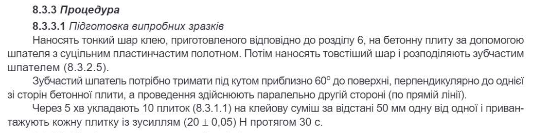

Миколайчик Опубліковано: 26 червня 2025 Поділитись Опубліковано: 26 червня 2025 Випробування на відрив для групи ЗК1 за старим ДСТУ проводять на керамічній плитці з водопоглинанням близько 15%. У той час час як для груп ЗК2 і ЗК4 - на плитці з волопоглинанням 0,2% (порцелянова плитка, керамограніт). Саме тому клей групи ЗК1 підходить лише для керамічної плитки з високим водопоглинанням. І лише для внутрішніх робіт, звісно. Посилання на коментар Поділитися на інших сайтах More sharing options...
Миколайчик Опубліковано: 26 червня 2025 Поділитись Опубліковано: 26 червня 2025 Стосовно СМ11+, який ЗК1, ще раз. Тобто там де є мінімальний нагрів, необхідно використовувати емульсію. Що логічно, бо для термостійкості клей має містити достаньо полімерів у складі. Після цього у табличці вони могли написати температуру експлуатації до 70 градусів. Я так це розумію. Посилання на коментар Поділитися на інших сайтах More sharing options...

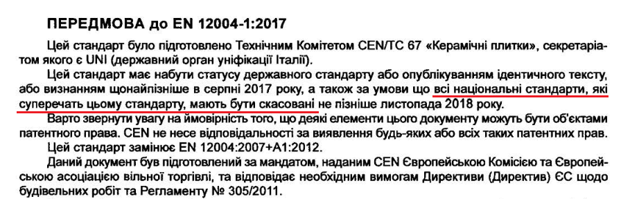

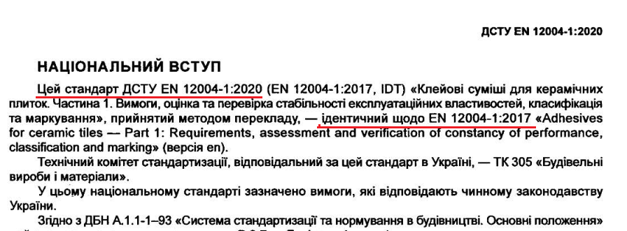

andrey_ka Опубліковано: 26 червня 2025 Поділитись Опубліковано: 26 червня 2025 3 години тому, Миколайчик сказав: Випробування на відрив для групи ЗК1 за старим ДСТУ проводять на керамічній плитці з водопоглинанням близько 15%. З якого переляку випробовування ЗК1 за старими ДСТУ , а всі інші за новими ? І взагалі , навіщо ви тягнете якісь старі ДСТУ , оперуйте діючими. 3 години тому, Миколайчик сказав: Саме тому клей групи ЗК1 підходить лише для керамічної плитки з високим водопоглинанням. І лише для внутрішніх робіт, звісно. Тобто , для приклеювання плиток на підлогу (бо такі плитки явно не з високим водопоглинанням) такий клей використовувати не можна і виробник пише туфту ? 4 години тому, Миколайчик сказав: Тобто там де є мінімальний нагрів, необхідно використовувати емульсію. Що логічно, бо для термостійкості клей має містити достаньо полімерів у складі. Після цього у табличці вони могли написати температуру експлуатації до 70 градусів. Я так це розумію. А там де немає мінімального нагріву , наприклад у котельні на стінах , можна емульсію не додавати , правильно ? Посилання на коментар Поділитися на інших сайтах More sharing options...

Миколайчик Опубліковано: 26 червня 2025 Поділитись Опубліковано: 26 червня 2025 (змінено) 2 часа назад, andrey_ka сказал: З якого переляку випробовування ЗК1 за старими ДСТУ , а всі інші за новими ? І взагалі , навіщо ви тягнете якісь старі ДСТУ , оперуйте діючими. Тобто , для приклеювання плиток на підлогу (бо такі плитки явно не з високим водопоглинанням) такий клей використовувати не можна і виробник пише туфту ? А там де немає мінімального нагріву , наприклад у котельні на стінах , можна емульсію не додавати , правильно ? От постарайтесь просто не задавать мені питань, бо це суцільний треш. У вас у кожному питанні вже відповідь і як правило неправильна. Старі ДСТУ діючі. Керамічної плитки для підлоги дофіга і з хвостиком. Що там у котельні на стінах вам може розказати лише власник котельні, а не я. Змінено 26 червня 2025 користувачем Миколайчик 1 Посилання на коментар Поділитися на інших сайтах More sharing options...

andrey_ka Опубліковано: 26 червня 2025 Поділитись Опубліковано: 26 червня 2025 2 години тому, Миколайчик сказав: От постарайтесь просто не задавать мені питань, бо це суцільний треш. У вас у кожному питанні вже відповідь і як правило неправильна. Старі ДСТУ діючі. Керамічної плитки для підлоги дофіга і з хвостиком. Що там у котельні на стінах вам може розказати лише власник котельні, а не я. Та я вже зрозумів , що задавати вам питання немає ніякого сенсу. 1 Посилання на коментар Поділитися на інших сайтах More sharing options...
andrey_ka Опубліковано: 26 червня 2025 Поділитись Опубліковано: 26 червня 2025 2 години тому, Миколайчик сказав: Старі ДСТУ діючі. Посилання на коментар Поділитися на інших сайтах More sharing options...

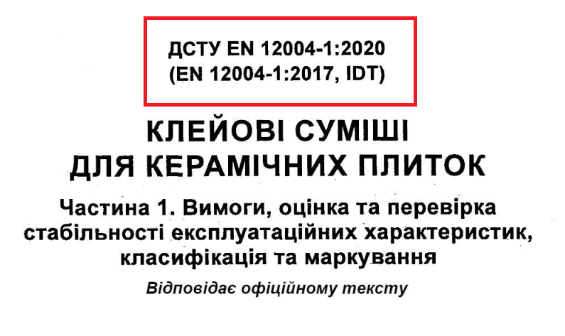

Миколайчик Опубліковано: 26 червня 2025 Поділитись Опубліковано: 26 червня 2025 (змінено) 37 минут назад, Vitaliy67 сказал: Конечно, Вы же ответов не понимаете Или трактуете их по своему. Та він просто неймовірний! Знайшов якийсь переклад чи драфт стандарту в інтернеті і показує, що старі стандарти мають бути скасовані у листопаді 2018 року. І це при тому, що новий стандарт в Україні був прийнятий у 2020 році! :))) Змінено 26 червня 2025 користувачем Миколайчик Посилання на коментар Поділитися на інших сайтах More sharing options...

andrey_ka Опубліковано: 26 червня 2025 Поділитись Опубліковано: 26 червня 2025 44 хвилини тому, Миколайчик сказав: Та він просто неймовірний! Знайшов якийсь переклад чи драфт стандарту в інтернеті і показує, що старі стандарти мають бути скасовані у листопаді 2018 року. І це при тому, що новий стандарт в Україні був прийнятий у 2020 році! :))) Посилання на коментар Поділитися на інших сайтах More sharing options...
