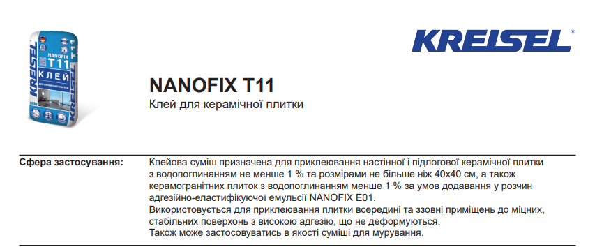

Миколайчик Опубліковано: 6 годин тому Поділитись Опубліковано: 6 годин тому (змінено) 1 час назад, andrey_ka сказал: О... , цього разу людина вже перемістилась на вулицю , але все ще залишається трохи недолугою. Якщо людина не читає інструкцію до використання продукту який купує (і не важливо що це за продукт , клей для плитки , пральна машина чи ліки) то в неї плитка відпаде незалежно від використаного клею , пральна машина здохне через місяць , а сама вона пючи ліки навряд чи проживе цей місяць. Ваші слова наводять на думку, що всі люди без особливих знань - дебіли. Але ж це далеко не так і достатньо відкрити тех. опис до клею або перевернути мішок і прочитати що написано на тильній стороні , щоб зрозуміти , що , куди і як. Як же вас зачепило. Вам же писали вже не сприймати все на власний рахунок. Тут усім вже давно зрозуміло, що ви найбільший спеціаліст у всіх сферах внутрішнього оздоблення. З двома десятками досвіду у сфері виробництва сухих будівельних сумішей, я так повністю і не зрозумів тієї інструкції. А якби був недосвідченим, то міг би запросто зробити так само сам, як написав про образну людину. І тут мені вже якось образливо чути що ви вважали б мене недолугим. А ваша думка про те, що люди без особливих знань - дебіли, взагалі не робить вам честі. На відміну від мене, я бачу, ви чудово зрозуміли ту інструкцію. І якщо ви вже відповіли і все чудово зрозуміли, то повторю питання. Для якої плитки він (той клей) призначений, де і у яких умовах його можна використовувати? Змінено 6 годин тому користувачем Миколайчик Посилання на коментар Поділитися на інших сайтах More sharing options...

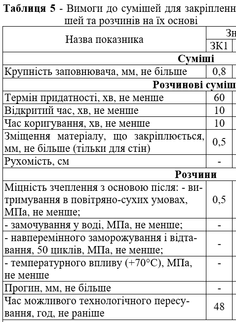

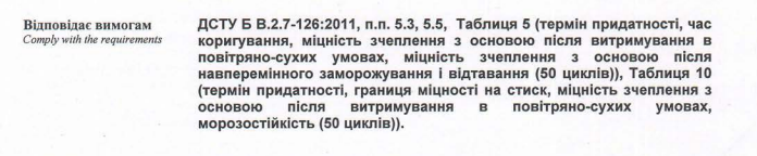

andrey_ka Опубліковано: 6 годин тому Поділитись Опубліковано: 6 годин тому 26 хвилин тому, Миколайчик сказав: Для якої плитки він (той клей) призначений, де і у яких умовах його можна використовувати? Клей групи 3К1. Всередині приміщень в сухих умовах для плитки з максимальною стороною 400мм. Все ж просто. Посилання на коментар Поділитися на інших сайтах More sharing options...
