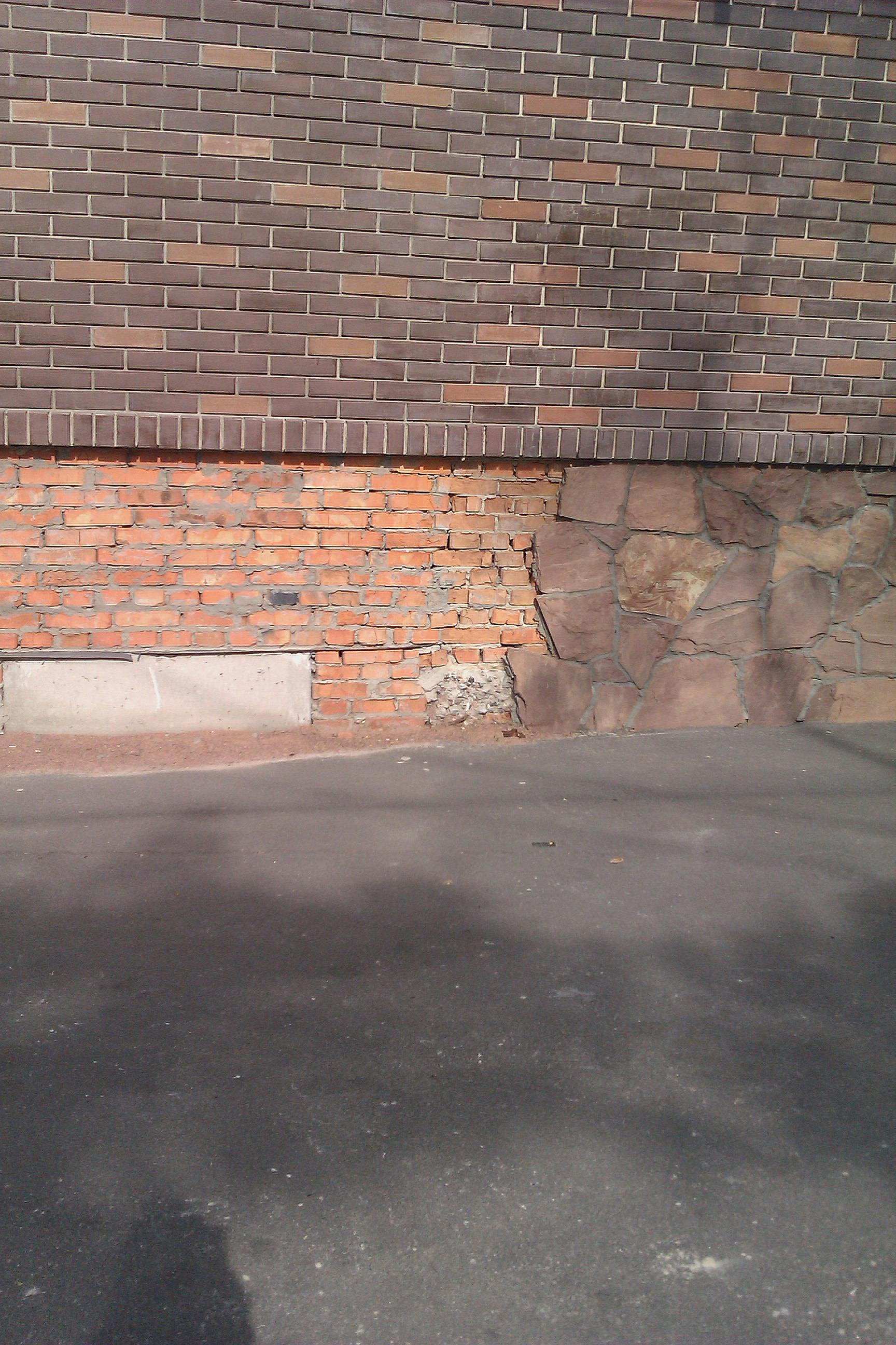

Порекомендуйте клей для наружных работ, так что бы цена/качество
1) Керамическая плитка Церезит 30*30 на открытую терассу и отмостку.
2) Тонкий кирпич (плитка) Луганский Литос (250*65*22мм) для цоколя.
З,Ы) Как вариант рассматриваю силтек Т 83, цена не такая заоблачная как у См17

Так Вам дешевле,или чтоб держалось? Не спорю кого-то и полимин устраивает...А вообще,я бы на Вашем месте,прислушался бы к мнению мастеров,разуеется если они готовы,подтвердить это мнение гарантией.Я на все выполняеые работы даю 5 лет.:wink:

Можно взять Т81 или Т83 заявленые характеристики вполне достойные.
Кто что скажет про Керабонд Т (серый)? Какие по нему нюансы?
Хороший клей класса С1Т, Т обозначает тиксотропный т.е. Плитка не плывет
gospel, есть еще как вариант Т801, позиционируется как универсальный :) цена на 20 грн больше чем у Т83, стоит его брать ?
