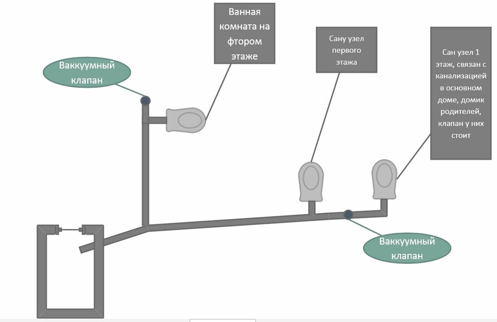

Условия:
один стояк через четыре уровня:
цоколь (душ, унитаз),
первый этаж (санузел, кухня),
второй этаж (санузел),
чердак.
Нужна ли фановая труба?
  • 1 рік потому...
Проблема после полу года проживания, появился зловонный запах, на втором этаже.
Воду проверял, в умывальнике, ванной, унитазе есть.
Вентиляции, то есть трубы идущей выше крыши нет, разве что есть вент канал с грибком на крыше, через который оказалось тоже слабая тяга, поставили вентиляторы((
В яме тоже нет вентиляции. Сантехники сказали, чтоб не бить стены и крышу ,поставим на втором этаже и первом по вакуумному клапану(вход выход, ну короче два колпачка), сделали. У родителей нет запаха, мы с ними связанны канализацией по первому этажу, а вот на втором вонь(( клапан установлен там не горизонтально а вертикально, то есть колпачки как светофор. Помогите избавится от вони.
Клапан поставьте правильно. При таком расположении он ничего не перекрывает.
Его только убрать, он находится в штробе под ванной, по видимому он у них в штробу не влазил, вот они его и развернули. А одного не хватит на 1 этаже?
И что делать с вентиляцией в самой яме она нужна, я ее тоже не смогу протащить на крышу, она вроде должна идти в тепле, чтоб была тяга?
