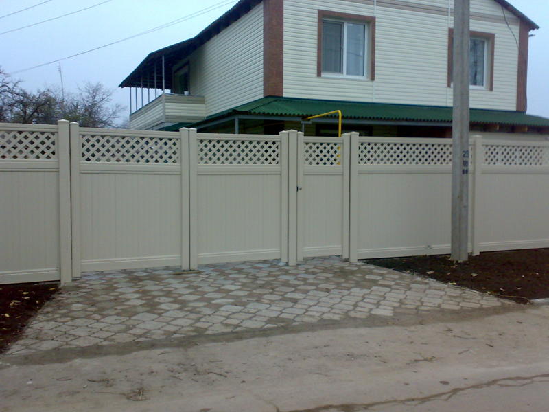

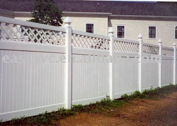

31 секция * 1182=36642 Н-2м. Дополнительно 0,5т. цемента + песок. Можно свободно собирать одному человеку. Никакого инструмента и других расходов Фундамент не нужен. 0512 537212
Красиво, но это не моё
У меня варианты побюджетнее.
