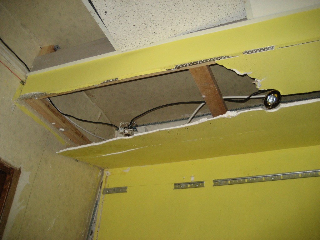

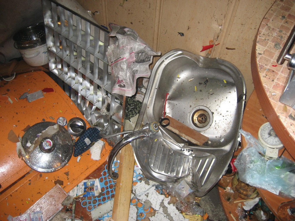

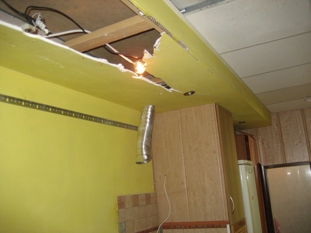

По словам хозяина бойлера, он в последнее время начал немного пробивать. Так что версия короткого, озвученная avgustin тоже имеет место быть.
КОШМАР !!! собрался себе бойлер косвенный Дражица ОКС 180/1м2 с рецеркуляцией покупать к котлу ТТ........ так шо ж делать. комнату бронированную ставить ?
Искал в инете причины взрывов бойлеров и не нашел толковых объяснений.
При тепловых взрывах (неисправный терморегулятор) как правило происходит "пшик" с незначительными разрушениями. Там где описывались сильные разрушение было озвочено к.з. Вот не понятно только в ТЕНе или проводке. Возможна ли в ТЕНе дуга? Если да, то очень даже может привести к такому взрыву.
Вообщем УЗО похоже ставить надо, да и автомат отдельный.
ПС. Для такого взрыва нужно резкое повышение давления, а не плавное, как при перегреве воды. При плавном порвало бы что-то раньше .... ИМХО
У кого есть такой полигончик? кто здесь предлагал повторить эксперимент со старым бойлером на заднем дворе дачки ?:))) :D:lol:
и кто не понял: повышение давления здесь плаааввноеее..........
а вот еще так себе...пострашнее

Обратите внимание на мокрое пятно на месте взрыва бойлера у разрушителей мифов, это значит, что после взрыва на кухне все должно было быть моркым, и это нельзя было бы не заметить, IMHO.
Как вам вариант накопления сероводорода из воды закачанной в бойлер.? Какая там скважина, к слову?
все зависит от количества там воды, да и если высохнет быстро (до момента фото) - так и не заметишь..
и могло запросто так получится, что почти вся там вода превратилась в пар, зависит от давления, если она уже была 5 литров 140С - то при разрыве емкости, все 5 литров мгновенно ипарятся..
Было оно мокрое. К тому же пока вода перекрылась - текло.
Скважина 25 метров.
Проверяется просто, берете 5-ти литровую кастрюлю и выпариваете ее на плите в закрытой кухне ... потом смотрите, что получилось ,и как быстро оно сохнет. Тут, возможно, дургой нюанс - оборванные шланги налили такую лужу воды после взрыва, что и не поймешь из бака она или из трубы.
Но с сероводородом почему версия не рассматривается ?

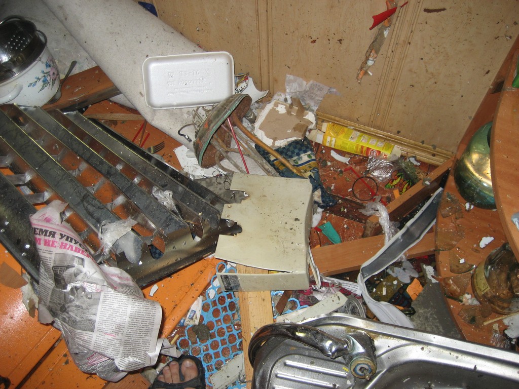

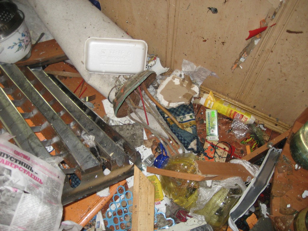

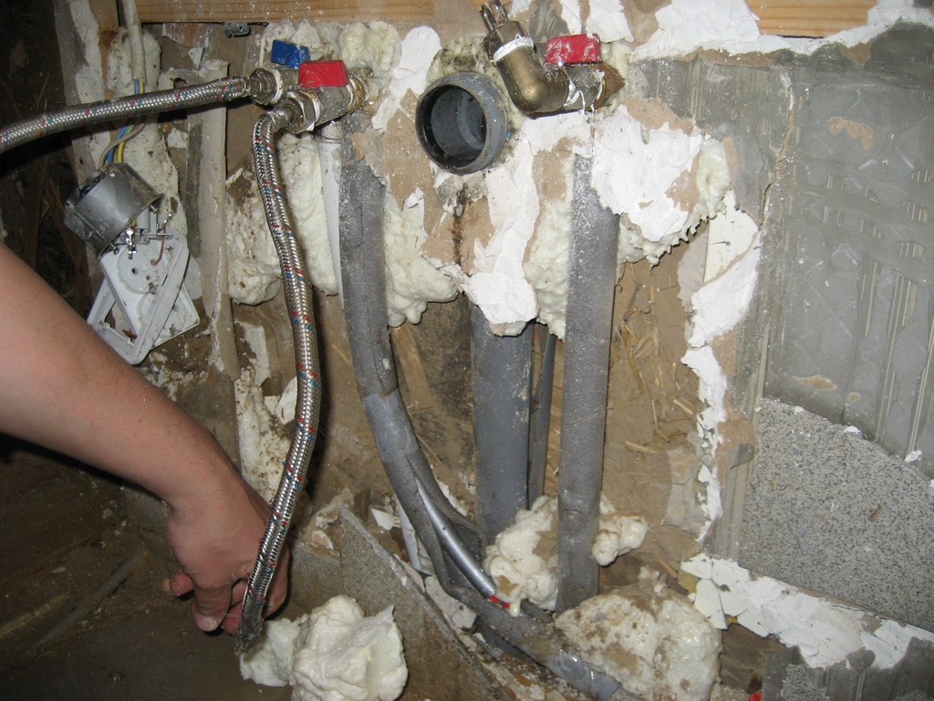

было все мокрое, и потолок и стены или только пол с лужей?
а то здесь таки не верят, и то сероводород, то КЗ предполагают...
а узо стояло на бойлер?
+1 к вопросу

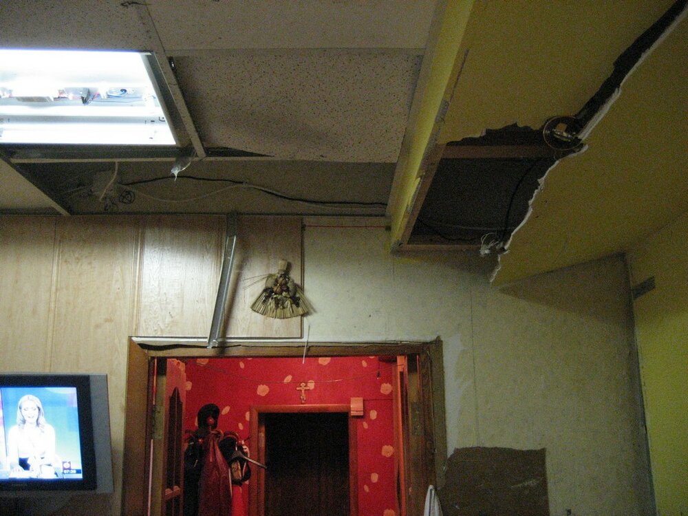

и вообще как дела с электрикой, распред щит... какие автоматы стоят и стоят ли вообще ?
судя по фото, дом мягко говоря не свежий(мазанка?)
на одной из фото видно фильтр, пластиковый он тоже выдержал плавное повышение давление ?
УЗО есть.
Пропадало ли электричество - неизвестно.
Дом старый, отремонтированный.

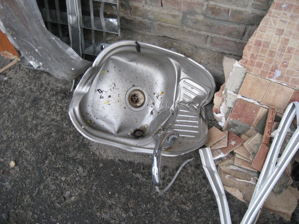

Нашли термопредохранитель ( или как он там называется - такой как в утюгах стоит) - сгоревший...
Непонятно, ведь тен тогда не должен был работать. Тен проверили - не пробитый и греет.
Ищем в куче мусора терморегулятор и думаем ка проверить подрывной клапан. Хотя по логике, если клапан не работает, то все понятно, а если ратотает, то 50:50, т.к. даже залипший клапан в момент взрыва мог отлипнуть, и сейчас прекрасно работать.
Нашли терморегулятор, прозвонили. Итог: закорченный.
что значит закороченый, где закороченый??? если во включенном состоянии, то это нормально, потому как температура воздуха 20 градусов...
Вообще-то да. Но, Вы хотите сказать, что при, скажем, 70градусах, он должен быть выключен? Тоесть, он рабочий? Как тогда, скажите на милость, произошел взрыв? И вообще, мне кажется, мы никогда не узнаем правду об этом взрыве. Но проверить работоспособность термостата надо, это хорошая идея. Вот только энтузизизм у ребят закончился.
