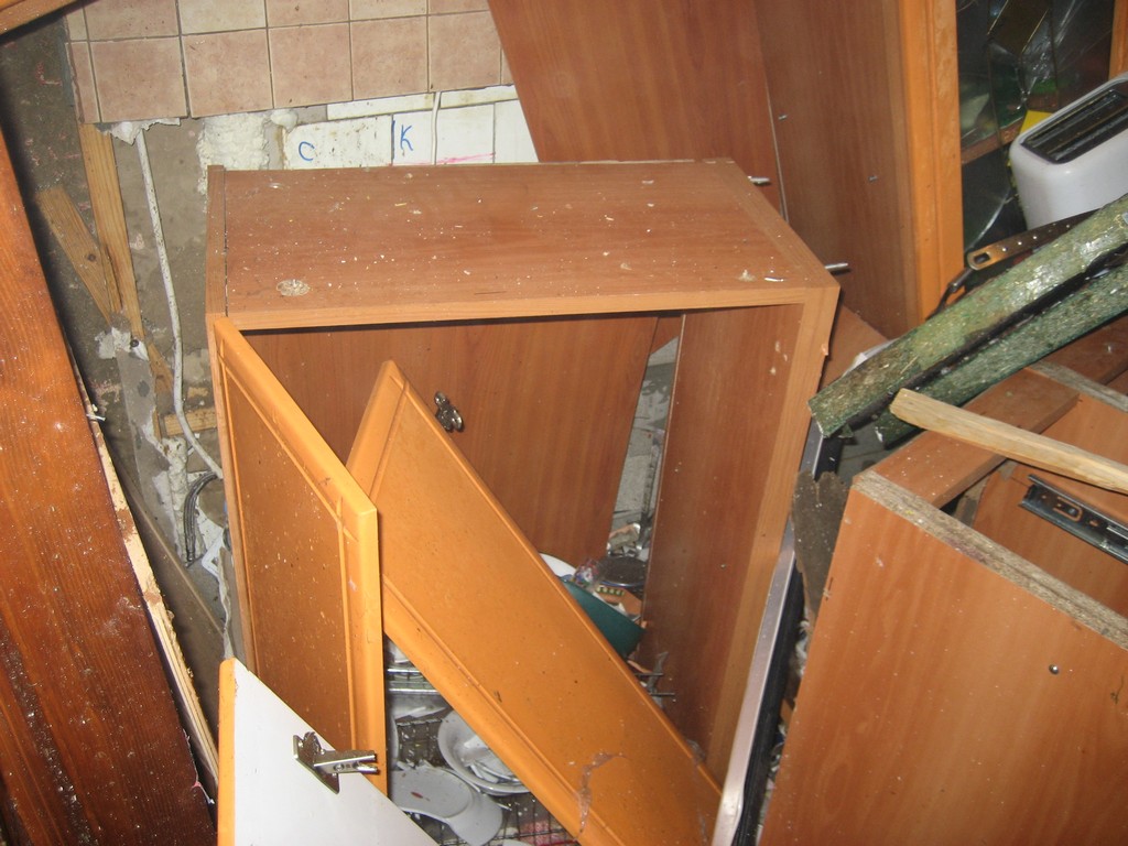

Взорвался электрический бойлер
Юркел
Для того, что бы разрыв бойлера произвел большие разрушительные последствия, не обязательно, что бы он был полупустой. Достаточно продолжать нагревать воду и исключить сброс повышающего давления.
Не буду заглядывать в таблицы, приведу примерные цифры. Допустим у нас бак почти полный – 10л, он выдерживает давление 10бар. Включаем тэн и греем воду. При достижении температуры кипения вода стремится испариться, этим она повышает давление в баке и соответственно отодвигает температуру кипения (физика). Это продолжается до тех пор, пока давление не достигнет критической точки, которое разрывает бак. Температура воды в это время будет около 180°С. При разрыве бака, давление воды упадет до атмосферного. Но т.к вода при атмосферном давлении не может быть более 100°С, то она начнет испаряться. Испарение происходит моментально, в виде взрыва. Но испарение – процесс сильной теплоотдачи. Количество испаренной воды мы можем вычислить: 10литров воды остуженной со 180 до 100°С выделит энергии столько, сколько необходимо, чтобы испарить 1,5л воды. Испаренная вода превратится в пар объемом около 2,5м3 и распространится от бака во все стороны по кухне со скоростью около 1000км/ч. В зависимости от объема кухни мы прямой зависимостью можем вычислить давление в кухне, которое образуется во время взрыва. В зависимости от площади окон и дверей и разности внутреннего и наружного давления кухни мы вычислим нагрузку, которую испытали двери и окна. Она будет исчисляться в сотнях килограмм.

Это харошая версия но только не для этого бойлера с его тонкими стенками.Для того чтобы достичь такой высокой температуры в бойлере без кипения (перегретой воды),стенки должны быть в десятки раз толще.
Если этот бойлер был полный и при неисправном предохранительном клапане он бы достиг бы максимум до 95- 100 градусов и лопнул с незначительными розрушениями.Так как он попросту невыдержал розширения воды.
Среднее розширение воды составляет 7-10% от объёма,это 700-1000 гр.воды и вода практически несжимается а бойлер не резиновый.
При этих розрушениях эта версия некатит.

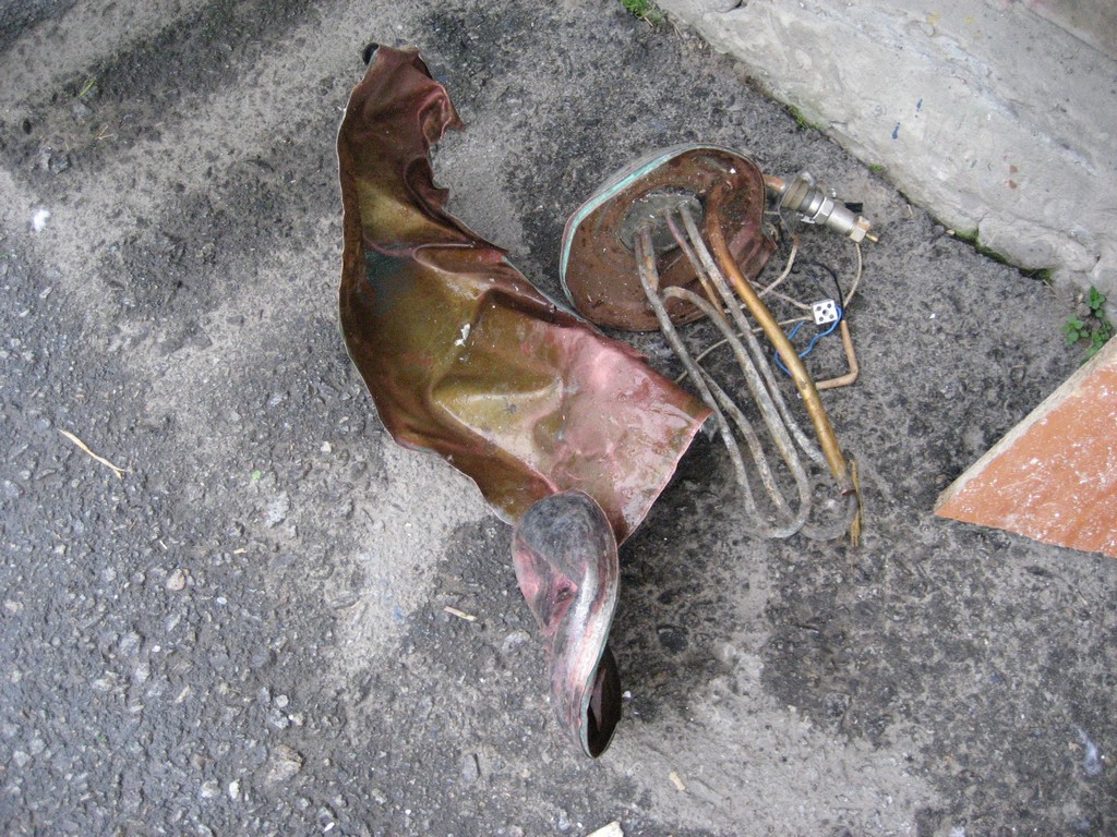

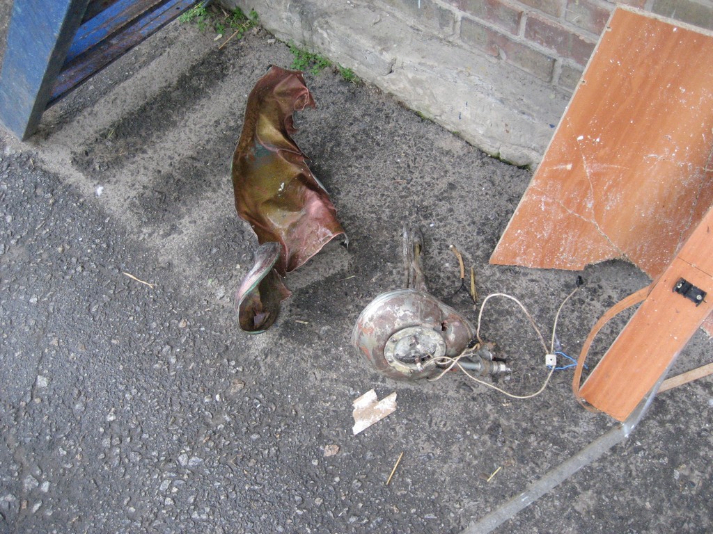

Никакая это не фантастика . Бойлер был медным и вероятней всего что паянный а значит и давление может выдержать не очень большое.
Такие розрушения может сделать только вода в газообразном состоянии а если вода закипела значит бойлер был неполный.Каким макаром это произошло мы можем только догадыватся и строить версии.
Я вам привёл пример как может выйти вода с бойлера и по барабану нижнее подключение или верхнее.
Всего лиш ДВЕ предпосылки --неисправность предохранительного клапана и неисправность термостата всё больше ничего ненадо чтоб бойлер взорвался.
Бак накопитель по любому выдержет больше давление чем этот бойлер
А то что написал VOVOVA о перегретой воде в 180 градусов!,это для этого бойлера действительно фантастика.
Для того чтобы вот таких небыло случаев я своим клиентам всегда рекомендую устанавливать не те комбинированные предохранительные клапана а нормальный предохранительный клапан с выходом на сброс в канализацию 1/2 или 3/4 дюйма и нормальный обратный клапан с розширительным бачком.

Специально нашел инструкцию к старому тонкостенному бойлеру на 15л. Допустимое давление 8бар. А значит, дотянуть до 10 и разорваться вполне вероятно.
Вы, возможно не вникли в суть парообразования, которое я описал. 10л пара при давлении 10бар после взрыва дают 100л пара. 10л воды при 180градусах и 10бар дают 2500л пара. Я считаю моя версия более реалестична. :beer:

Давление будет зависеть от температуры и только от температуры. Если 100°С то атмосферное, если 180°С, то 10бар, если 130°С то 3бар и т.д. Смотрите таблицу зависимости температуры кипения воды от давления.

Бойлер не может быть абсолютно полным (условия технологии изготовления). Полным бойлером называют заполненный бойлер до трубки забора горячей воды. Воздух как раз и остается для расширения воды при нагреве.
Логично, после выноса всех препятствий пар конденсировался на окружающих предметах. А так как там всего 10 литров, да тонким слоем по всей площади, его и видно не будет. Только объем кухни 17,5 кубов, потом вынесло дверь.

Изначальное давление в бойлере 3 бар при температуре 15-20 градусов, при достижении температуры 70 градуов уже начинается подрыв 8ми барного предохранителя.То при достижении температуры 95-100 град.будет давление намного больше 10ти бар и бак лопнет, при этом розрушения не очень большие.
Для того чтобы дальше нагреть воду до 130-180 градусов,бойлер должен пройти этот барьер розширения воды а он непройдёт этот барьер так как нехватит запаса прочности.
Но ведь вопрос не в том какая температура привела к взрыву с такими розрушениями-мы просто отклонились от темы и начали вдаватся в подробности.
Вопрос ведь состоит в том что привело к этому и что могло послужить к таким большим розрушениям.
Как я писал выше несколько раз причин как минимум две это неисправность термостата и неисправность предохранительного клапана.А судя по розрушениям это говорит что присутствовало много пара.
Каким это образом произошло мы неузнаем только можем строить версии.

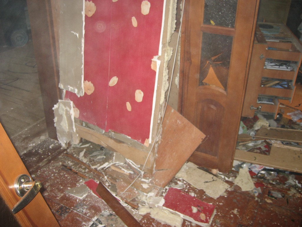

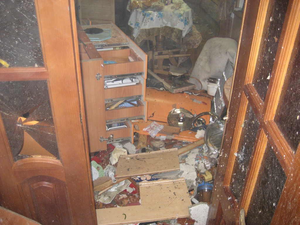

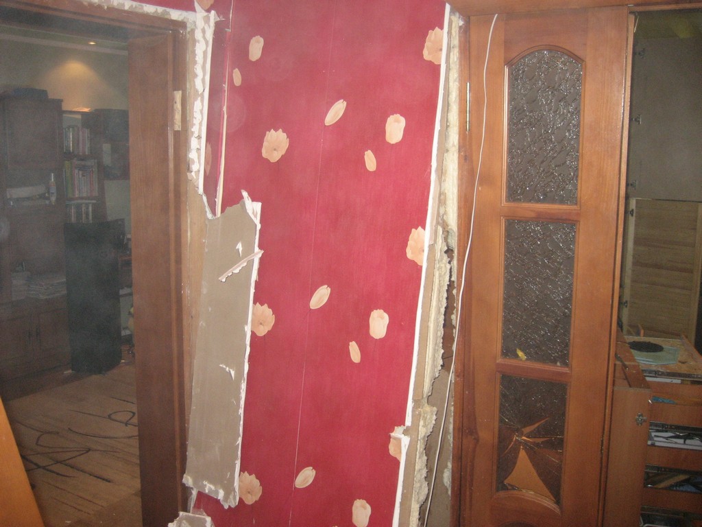

Всем доброе утро! Выкладываю обещанные фотки.
Вот он - виновник взрыва.
