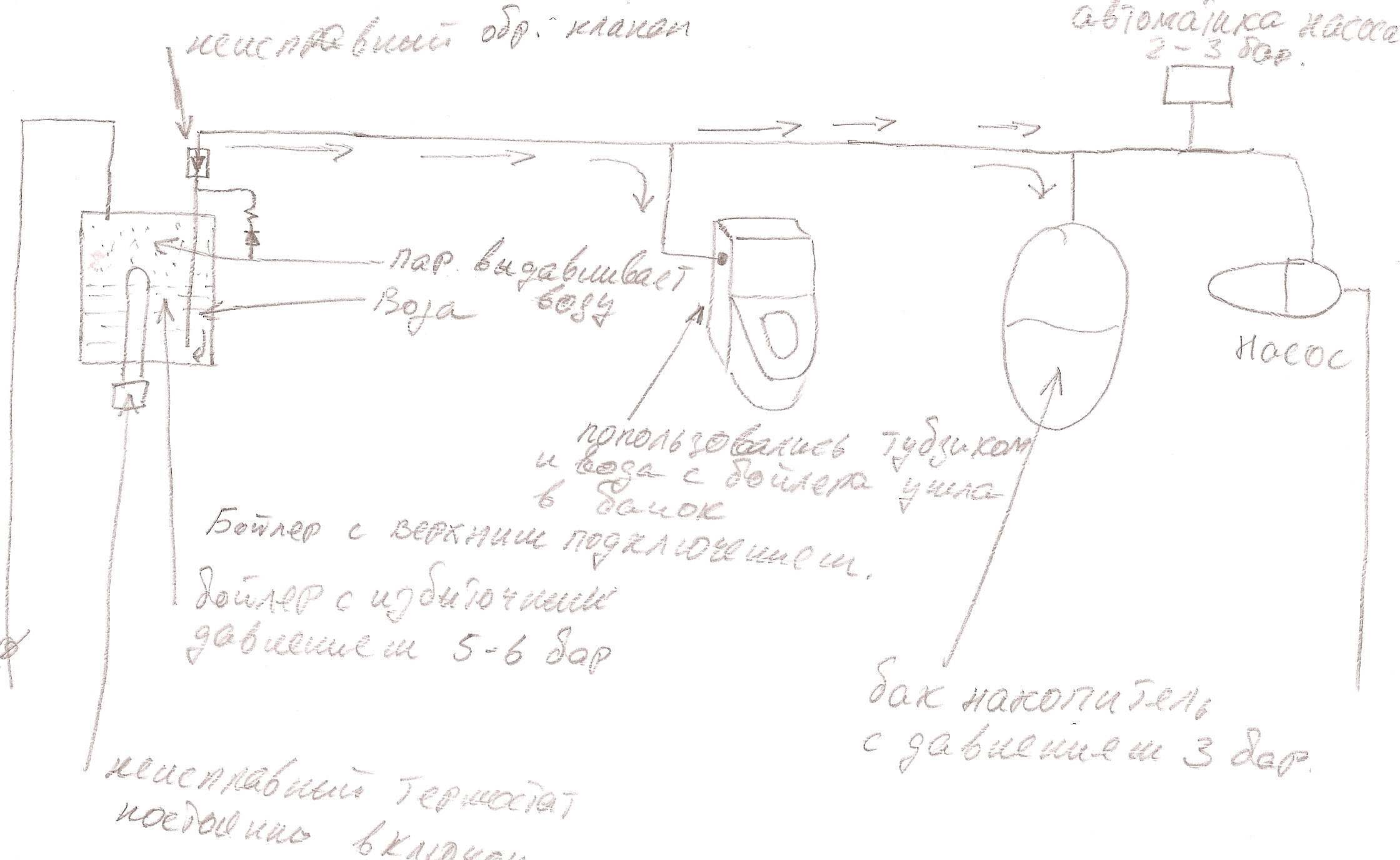

Взорвался электрический бойлер
Юркел
А кто производитель сего чуда?
Видете ли, видимо электролиз имеет место быть, например взрываются и твердотопливные котлы от вскипания но без особых спецеффектов. А тут разрушения. Кроме того часто советую людям ставить на бойлер УЗО для защиты и пробоя на корпус/землю, это поможет оргадить от подобных неприятностей.

90% - отказ предохранительного клапана и термостата.
Кстати, именно поэтому у всех нормальных (даже нормальных китайских) бойлеров кроме штатного термостата, есть аварийный. А не только у крутых моделей. Возьмем весьма бюджетные французские Atlantic Optima (80л - 885 грн, 100л - 1005 грн.) Из инструкции: "Тепловой прерыватель. Все наши изделия оснащены тепловым выключателем, который отключает напряжение водонагревателя в случае перегрева. В случае срабатывания прерывателя: а) обесточить перед проведением любых операций; б) снять крышку; в) взвести тепловой выключатель."

Мужики случай конечно интересный но я ещё раз повторюсь что бойлер взорвался из за неисправности термостата а розрушения свидетельствуют о том что в бойлере было мало воды точка.
Почему остались целые шланги да потому что нормальный шланг может выдержать давление полюбому больше чем бойлер.
Почему не спас предохранительный клапан да потому что у него малый проход на вывуск.

Бойлер видимо старый. Вечером из бойлера была использована почти вся вода при включенных тенах. Вода по неизвестной причине не подавалась в бойлер в нужном количестве или вообще не подавалась . Тены стали нагреваться и оплавляться.Датчик температуры воды в данном случае бесполезен - -так как водой мог быть не покрыт. В середине ночи вода стала подаваться. В бойлер - -возникло закипание в зоне раскаленного бойлера и раскаленных тенов и разрушение котла из-за резкой подачи пара и воды в систему.
Причины неподачи воды в бак :
1.Глюк клапана автоматического контроля давления в системе подачи воды из скважины -залип ,заржавел и пр.пр.пр. и не включился в нужный момент. Если бойлер на втором этаже -- то это вероятней в двойне - - остаточного давления в системе хватало не включать клапан, но не хватало для закачки воды в бойлер на втором этаже (водяной столб не смог продавиться до бойлера.)
2. Завоздушивание системы - -причин вагон - -от ошибки в проекте разводки воды, до постепенного скопления воздуха в бойлере от кипения ее или просто скапливания под крышкой воздушного "конденсата". (клапан стравливания глючил или перестал работать вообще).Пробка присутствовала и постоянно в воздушной зоне прикаляла тены. В определенный момент времени воздуха стало много (все помылись вечером), тены стали раскаляться накачивая давление в баке Вариант номер два мог просходить постоянно и системно - -полгода-год.
3.Из-за окалины , ржавения и перестал работать подрывной клапан и авариыный (забилсЯ, замулился, заржавел).Ну и примерно результат налицо.
Теперь причины подачи воды в три часа ночи - вероятно кто-то из жильцов пошел отлить ночью и спустил воду в бачке. Изменившееся давление (его понижение от слива в унитазе к примеру) подействовало на давление в системе - и либо пробило воздушную пробку, либо включило нижний порог срабатывания насоса -и алга! на раскаленные тены стала подаваться свежая вода. Как вариант - неплотно закрытый кран стравливал где-то воду, соответственно за 3-4 часа непользования давление пришло в режим подкачки насоса и тот включился и без помощи домочадцев.

Опустошение бойлера в полне реально .Для этого сложилось несколько факторов.
При нагреве бойлера присутствует избыточное давление и при неисправном обратном клапане как писал Кимура ночью попользовались туалетом и избыточное давление выдавило воду из бойлера в бачок туалета. Попросту говоря к взрыву привела неисправность термостата и предохранительного с обратным клапаном.

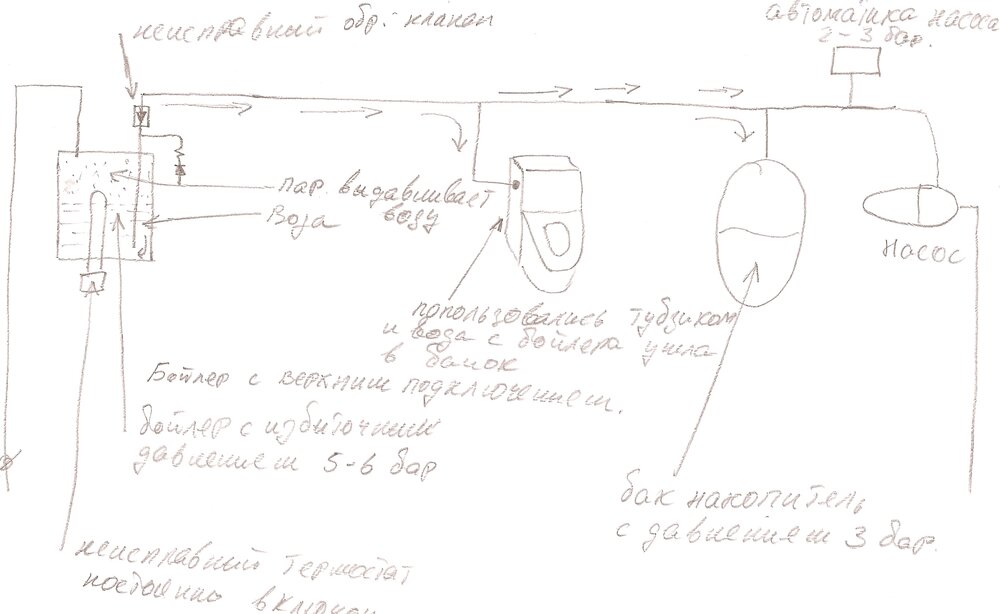

Сергей разницы нет хоть навесной с нижним подключением хоть с верхним подключением холодная вода подаётся в нижнюю часть бойлера.
Я сейчас попробую наглядно нарисовать картинки как это произошло.

Для того, что бы разрыв бойлера произвел большие разрушительные последствия, не обязательно, что бы он был полупустой. Достаточно продолжать нагревать воду и исключить сброс повышающего давления.
Не буду заглядывать в таблицы, приведу примерные цифры. Допустим у нас бак почти полный – 10л, он выдерживает давление 10бар. Включаем тэн и греем воду. При достижении температуры кипения вода стремится испариться, этим она повышает давление в баке и соответственно отодвигает температуру кипения (физика). Это продолжается до тех пор, пока давление не достигнет критической точки, которое разрывает бак. Температура воды в это время будет около 180°С. При разрыве бака, давление воды упадет до атмосферного. Но т.к вода при атмосферном давлении не может быть более 100°С, то она начнет испаряться. Испарение происходит моментально, в виде взрыва. Но испарение – процесс сильной теплоотдачи. Количество испаренной воды мы можем вычислить: 10литров воды остуженной со 180 до 100°С выделит энергии столько, сколько необходимо, чтобы испарить 1,5л воды. Испаренная вода превратится в пар объемом около 2,5м3 и распространится от бака во все стороны по кухне со скоростью около 1000км/ч. В зависимости от объема кухни мы прямой зависимостью можем вычислить давление в кухне, которое образуется во время взрыва. В зависимости от площади окон и дверей и разности внутреннего и наружного давления кухни мы вычислим нагрузку, которую испытали двери и окна. Она будет исчисляться в сотнях килограмм.
